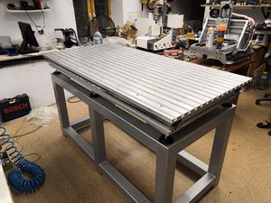

точность.jpg (4278 просмотров) <a class='original' href='./download/file.php?id=166653&mode=view' target=_blank>Загрузить оригинал (50.47 КБ)</a>
Сообщения: 13713
Re: Примитивный ЧПУ из профиля 1200х600х120
плиты не хватает а вот поверочные линейки есть большие. причем новые с поверкой 2019г

IMG_20190724_210123.jpg (4060 просмотров) <a class='original' href='./download/file.php?id=166753&mode=view' target=_blank>Загрузить оригинал (5.83 МБ)</a>
Сообщения: 13713

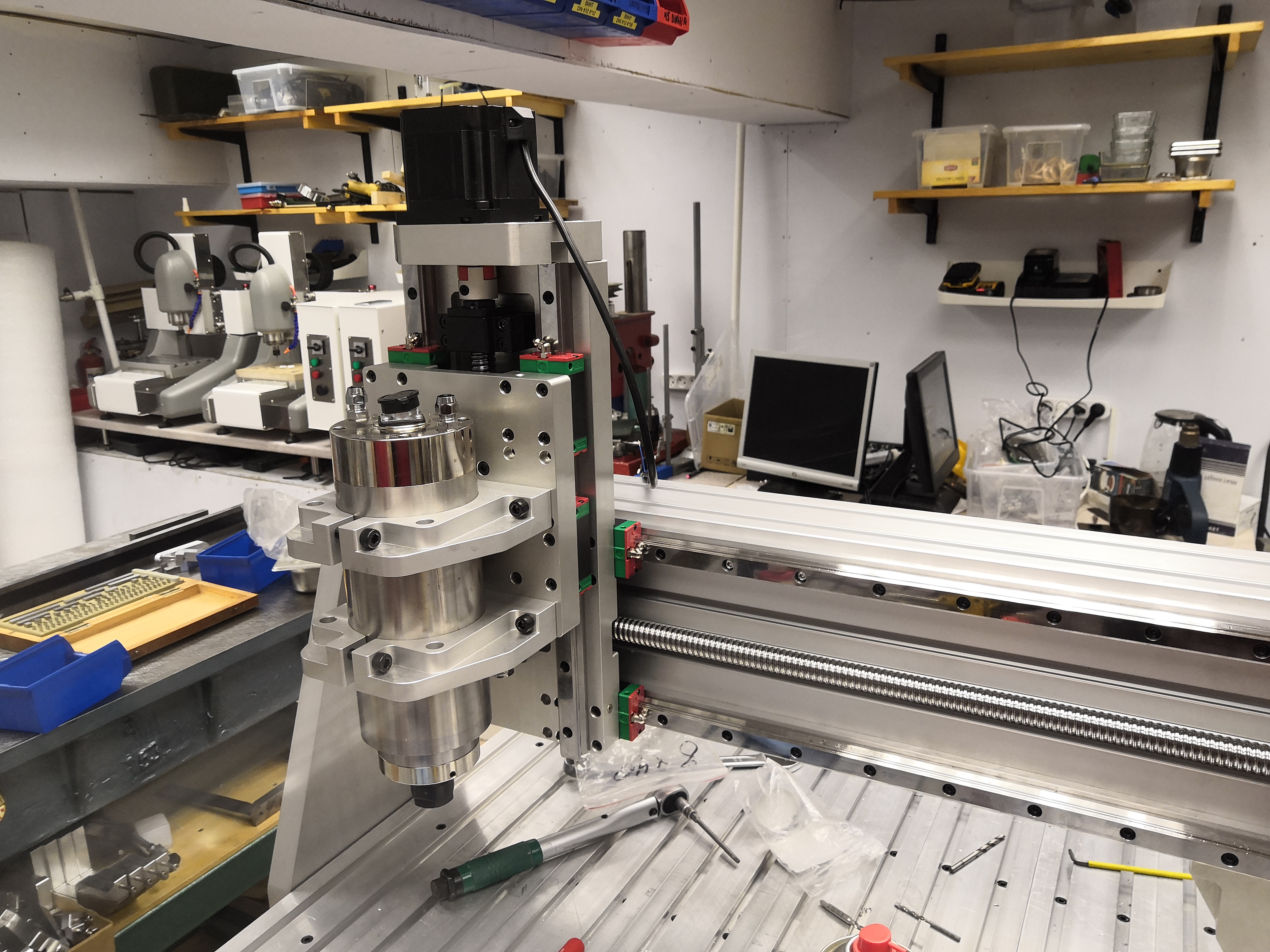

накинул портал. это ппц товарищи огромный он и жирный.
в какойто степени станок уникальный и аналогов у него похоже нету потомучто все в этом размере идет по дереву с меньшей жесткостью.

Сообщения: 4510
Что то мне кажется на станине какой то хиленький профиль? или оптический обман?
Сообщения: 13713
100й везде.

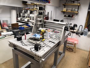

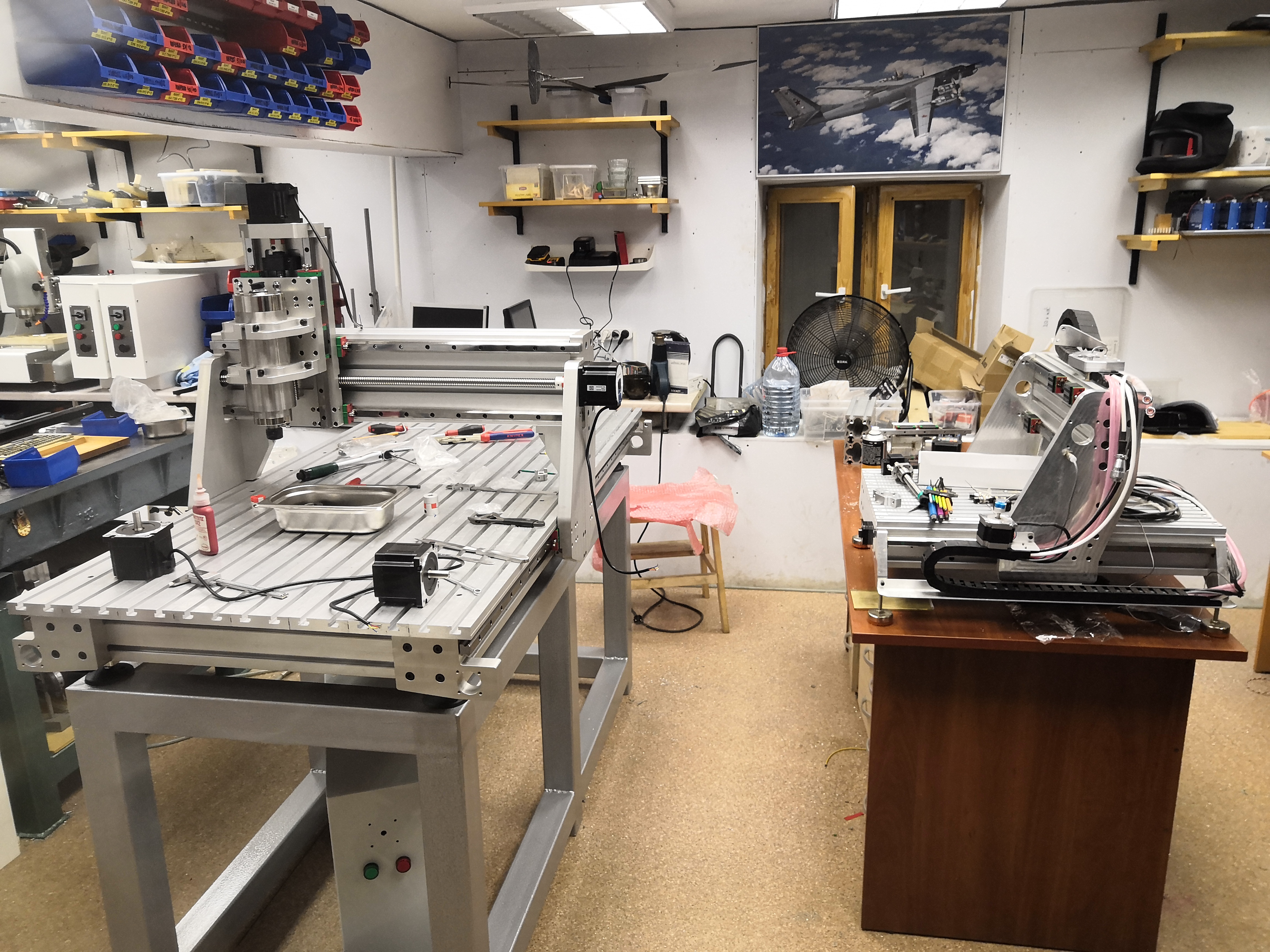

Сообщения: 13713
биг бомж приходит.
IMG_20190731_220105.jpg (3624 просмотра) <a class='original' href='./download/file.php?id=167033&mode=view' target=_blank>Загрузить оригинал (5.42 МБ)</a>
IMG_20190731_220111.jpg (3624 просмотра) <a class='original' href='./download/file.php?id=167034&mode=view' target=_blank>Загрузить оригинал (4.49 МБ)</a>
IMG_20190731_220226.jpg (3624 просмотра) <a class='original' href='./download/file.php?id=167035&mode=view' target=_blank>Загрузить оригинал (4.71 МБ)</a>

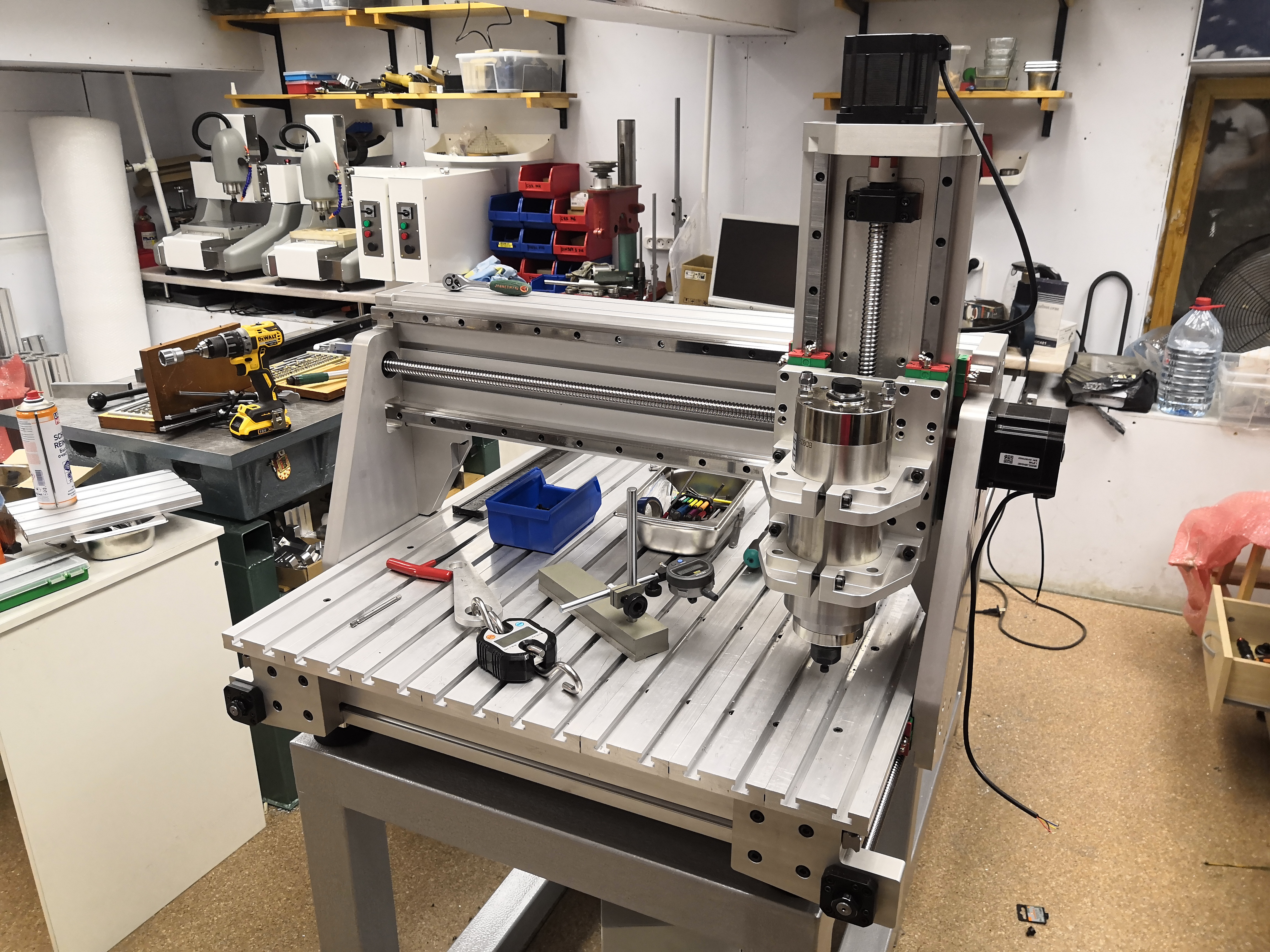

Сообщения: 13713
основное собрано и конечно же обезменено и я немного в шоке от результата 0.035 :shock: в обоих направлениях. для такого размера станка это мегакруто он уделал всех предыдущих. понять бы где в нем золотой болт.

Сообщения: 1811
Репутация: 901
Откуда: Бологое
Сообщение шпиндель »
frezeryga писал(а):понять бы где в нем золотой болт.
так а что тут непонятного ?...при таком размере, больше болтов для крепления рельс... :freak:
Сообщения: 4510
Два винта и толстые детали
Сообщения: 13713
он в 5 раз жесче чем станки по дереву в этом размере у которых жесткость 0.2мм на 20кг.
он и заточен под цветмет и с такой жесткостью будет работать и 50й сковородкой по 0.5мм

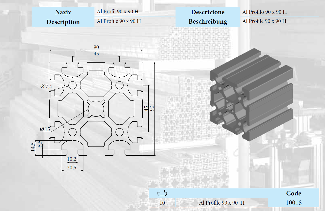

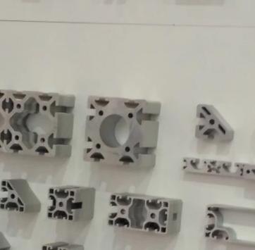

вот настоящий станочный профиль.
frezeryga писал(а):вот настоящий станочный профиль.
А какая у него маркировка, как его искать?
Я когда работал в Будапеште, то присматривался к такому 90x90 H al profil 10018, но по фото выше выглядит намного круче.
90x90 H al profil 10018.png (3418 просмотров) <a class='original' href='./download/file.php?id=167180&mode=view' target=_blank>Загрузить оригинал (588.59 КБ)</a>
А так как я от туда уехал, зарплаты такой нет, вот и отложилось всё на неопределенное время...

Сообщения: 13713
MGG попробует найти. а так вот ссылка 601,74 руб. | Европейские стандартные 4545 W t-слот алюминиевые профили, полученный экструзией рамка
https://s.click.aliexpress.com/e/bBCbbbsm
Сомневаюсь, что той "жирный" 45*45.
Ниже, в описании совсем по другому выглядит...
