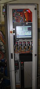

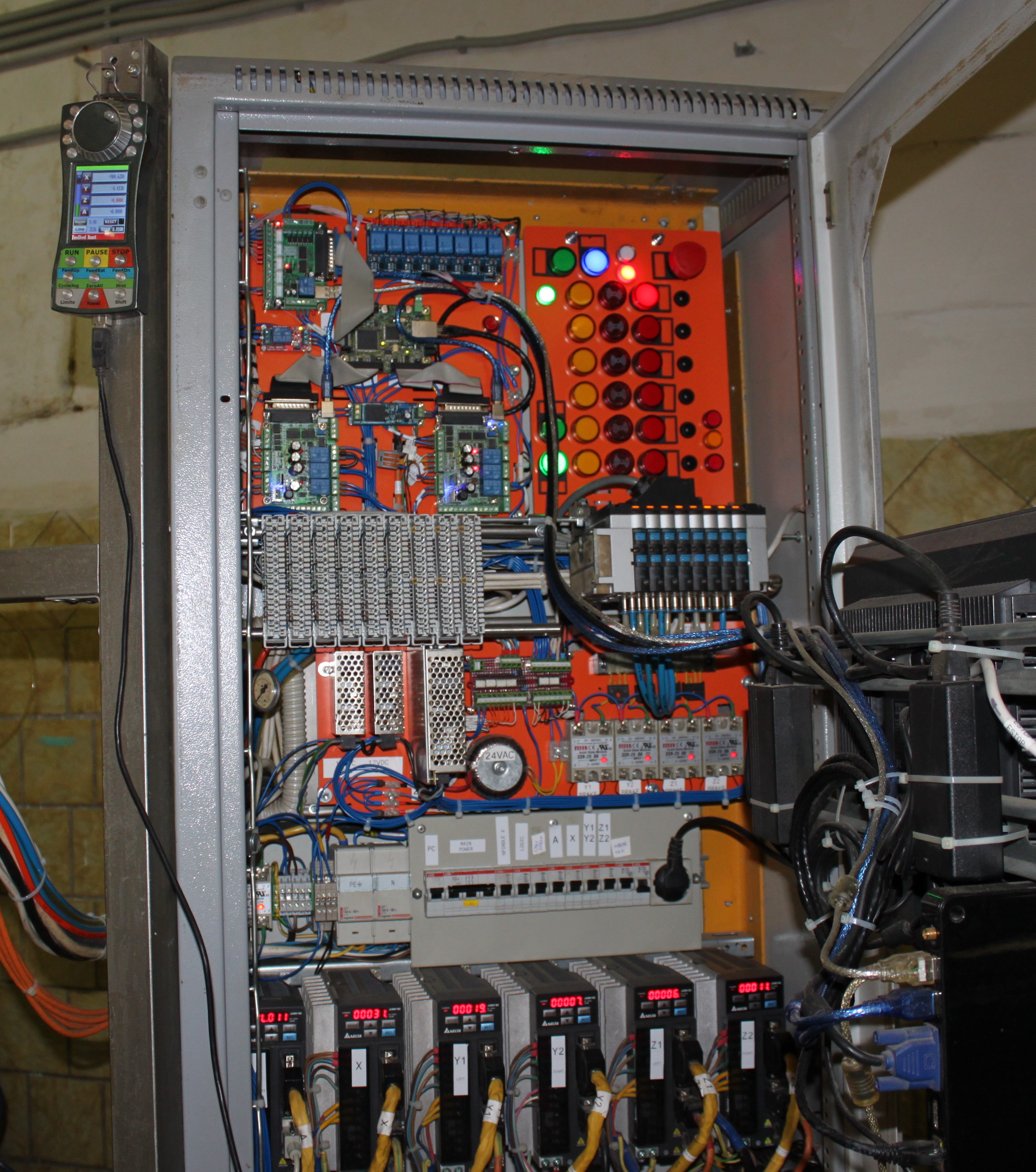

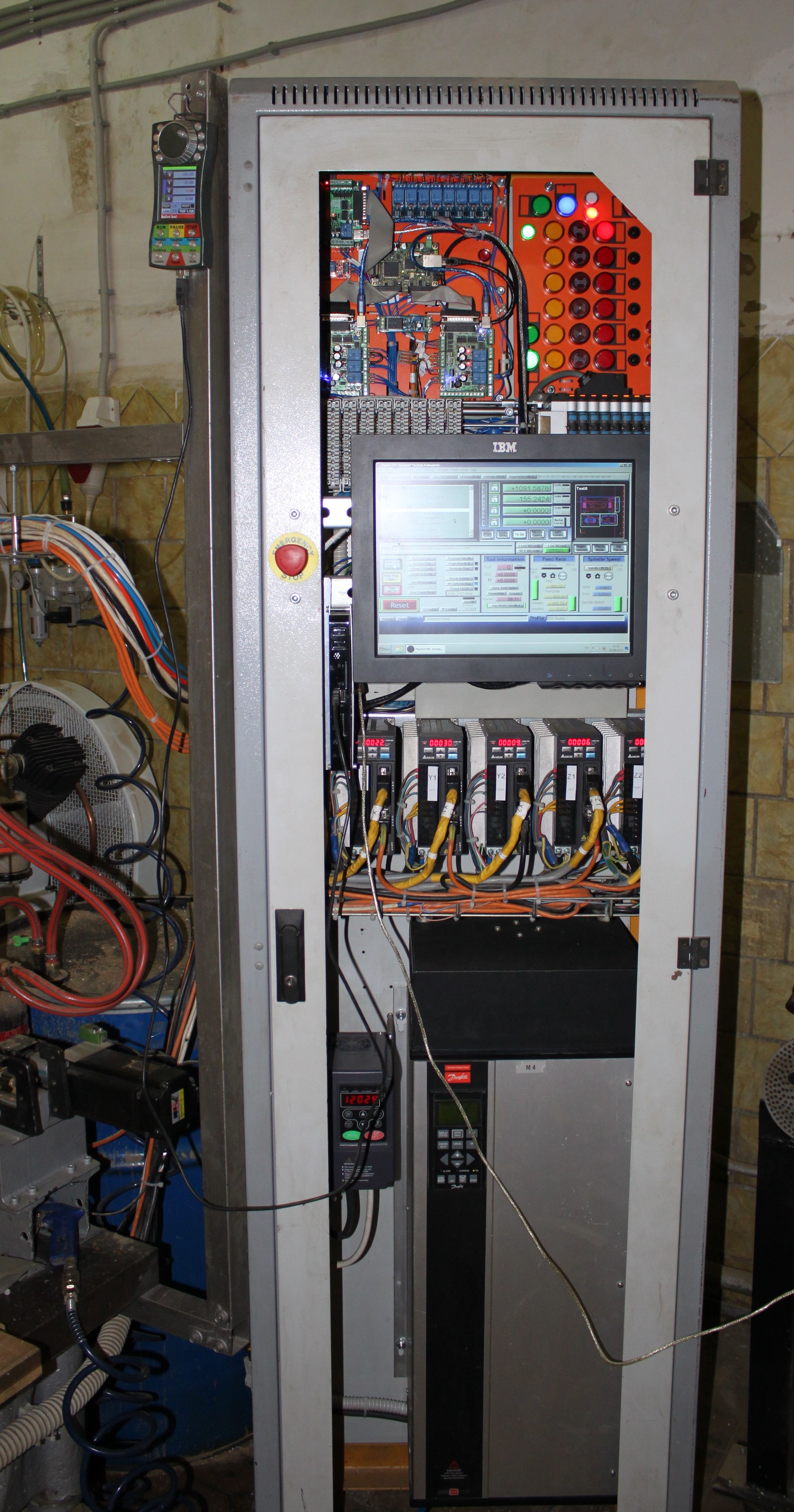

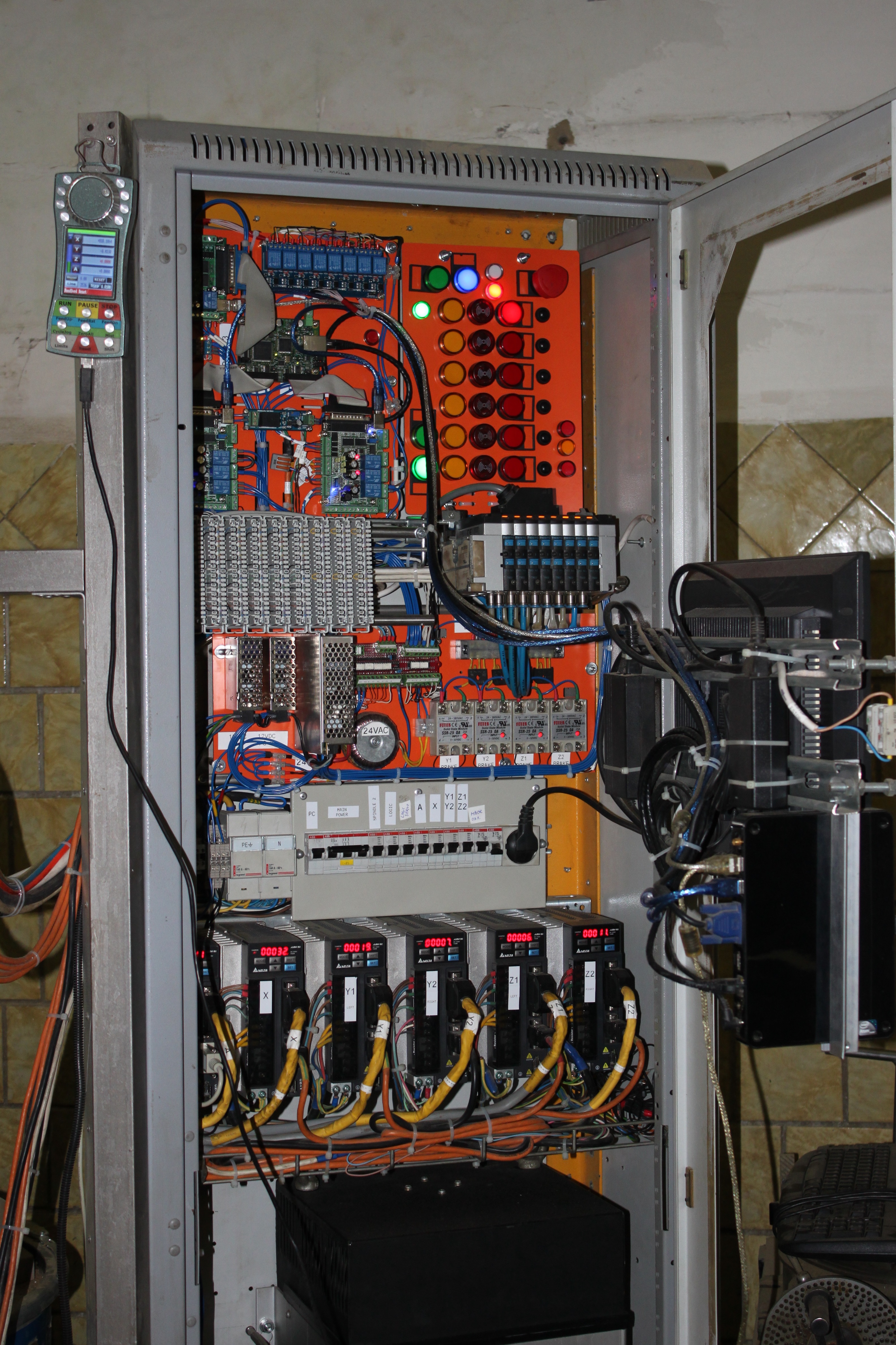

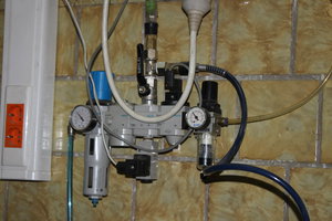

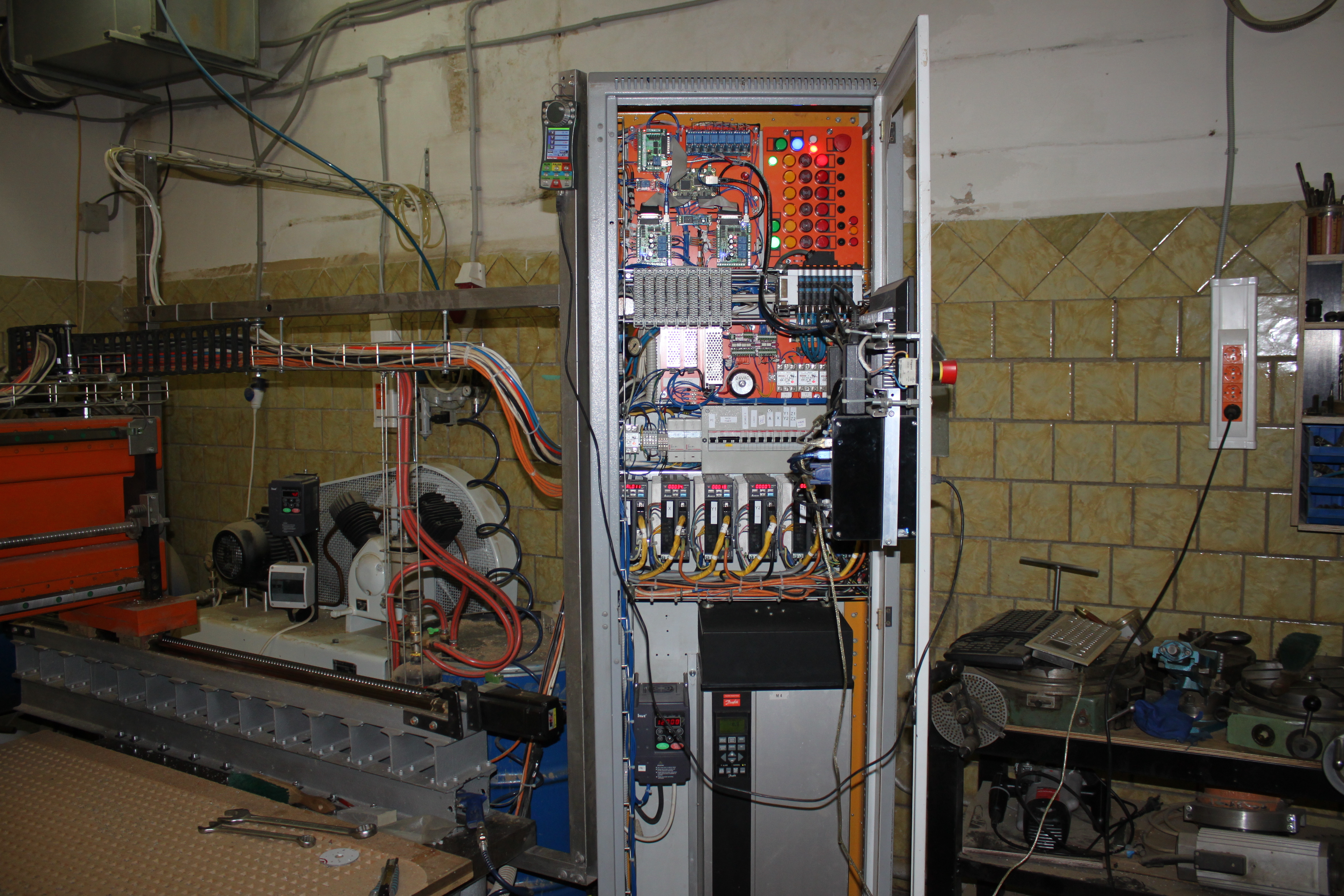

Re: Небольшой фрезерный станок по дереву 2200х1200х300+
Шкаф почти полностью перебрал, осталось доделать несколько незначительных мелочей.
Уже испытал в работе.
Немного позже запилю видеообзор, а пока несколько фото:
				igsru
 - Опытный
 - Сообщения: 190
 - Зарегистрирован: 26 сен 2016, 04:50
 - Репутация: 6
 - Настоящее имя: Игорь
 - Откуда: Россия, Хабаровск
 - Контактная информация:
Шкаф похож на серверный
