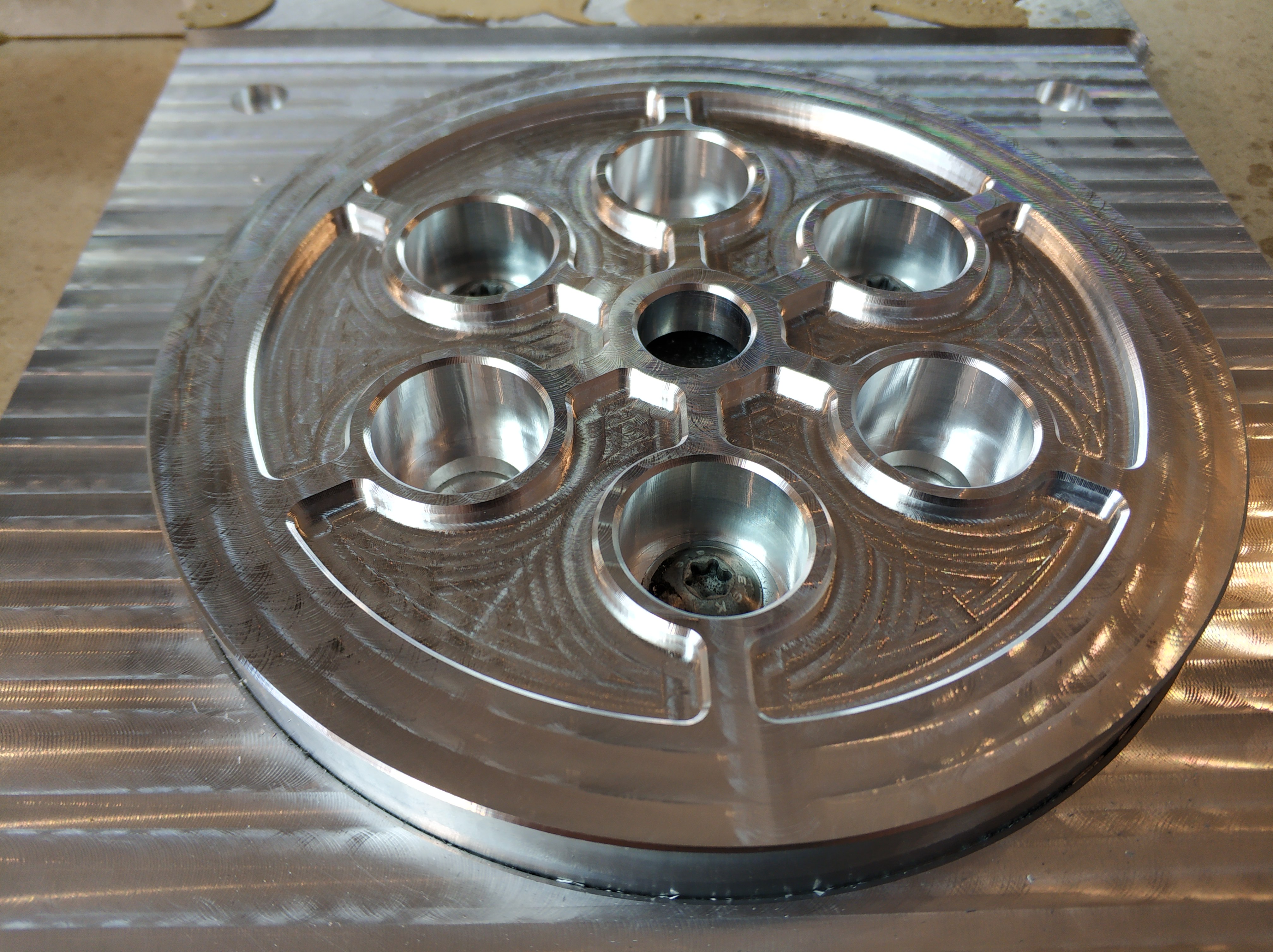

Победил сцепление) балуюсь с доработкой фрезами меньшего диаметра, туплю и получается много лишних движений с подъемом на безопасную высоту)
IMG_20190524_164403.jpg (2475 просмотров) <a class='original' href='./download/file.php?id=163240&mode=view' target=_blank>Загрузить оригинал (1.85 МБ)</a>
Надеюсь люминь не зря перевел)

Психанул тут немного))) мач выиграл!
IMG_20190609_161358.jpg (2322 просмотра) <a class='original' href='./download/file.php?id=164212&mode=view' target=_blank>Загрузить оригинал (1.86 МБ)</a>

Gestap писал(а):Психанул тут немного))) мач выиграл!
Что на фото?

Mycnc et6

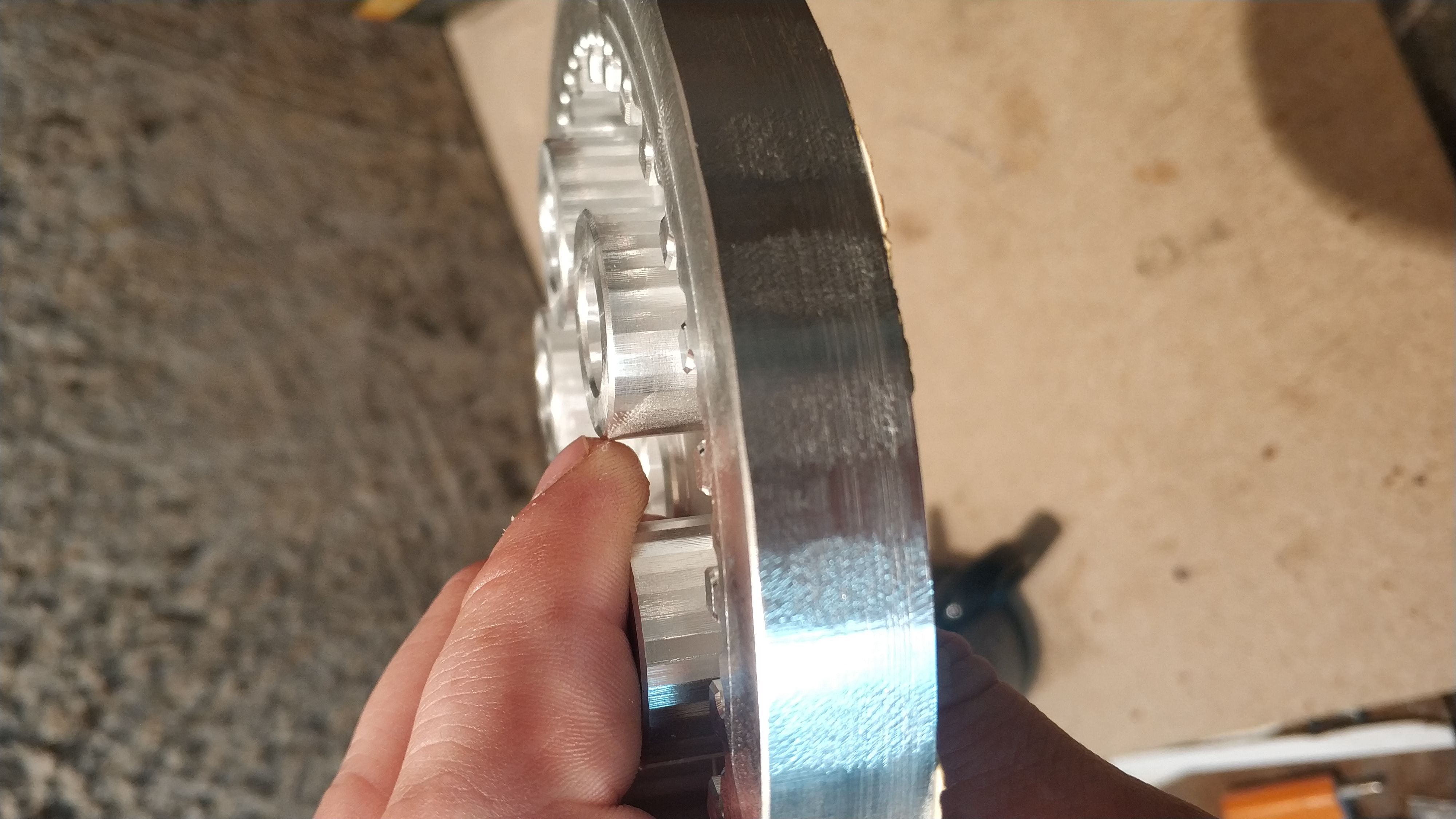

Четыре часа и в мусорку в конце.
IMG-20190607-WA0011.jpeg (2259 просмотров) <a class='original' href='./download/file.php?id=164273&mode=view' target=_blank>Загрузить оригинал (736.09 КБ)</a>

У тебя с режимами что то не так.

sima8520 писал(а):У тебя с режимами что то не так.
Делал же такую и все норм, он не первый раз дрыгаться начинает.

Gestap писал(а): Четыре часа и в мусорку в конце.
Маловероятно что именно мач туда сюда дергает координату, больше похоже на режимы и/или нежесткость механики, люфты.
IMG_20190524_165039.jpg (2199 просмотров) <a class='original' href='./download/file.php?id=164276&mode=view' target=_blank>Загрузить оригинал (1.57 МБ)</a>
На этой все ровно, или жесткость и люфты то есть то нет)))
И режимы такиеже, я с ними не эксперементирую.

Если не секрет деталь какого механизма? Что-то она мне напомнила из соседней темы :-)

evgenymcp писал(а):Если не секрет деталь какого механизма? Что-то она мне напомнила из соседней темы :-)
Сцепление на мотоцикл.

Посмотри в коде, если дуга разбита на куски в этих местах, то мач на них притормаживает-дергается. Это для него нормально

Подача 1250, обороты 13к? Рубцы на поверхности от торца фрезы говорят что жесткости недостаточно.
Мач притормаживать на отрезках будет, если установлен режим exact stop.

Он будет в любом случае притормаживать на местах где дуга разрывается, не важно какой режим. Не умеет его планировщик их нормально отрабатывать. Нормально постоянную скорость держит если нет дуг в коде, только отрезки, либо дуги цельные большой длины
