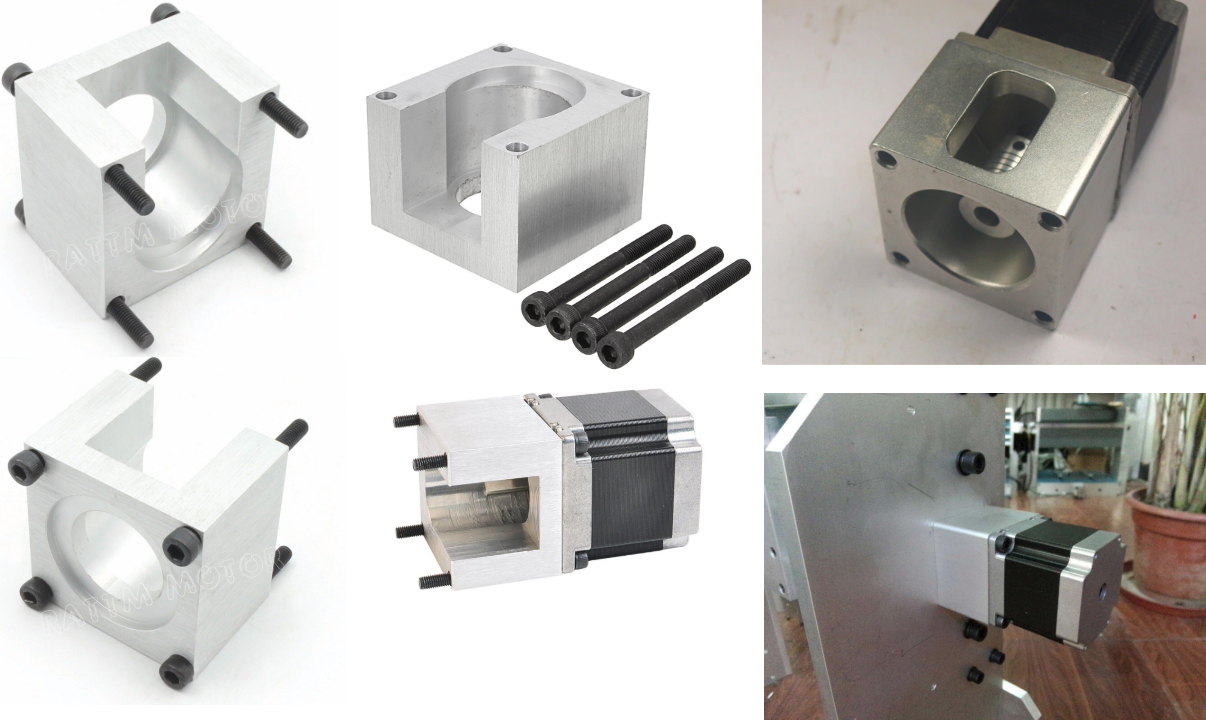

Samodelkin 88 писал(а): На картинке может и хлипко, вживую очень мощно получается- самое простое решение , да и проверенное уже не раз.
честно говоря, есть мнение, что крутящий момент на них всё-таки действует, упругая деформация у них поболее чем у жестких кубиков = жесткость в динамике меньше, и со временем может туда-сюда расшатать-разбить торцы.
На али их тысячами продают, цены смешные. Можно по вкусу себе подобрать.
2019_05_20 22-51.jpg (2979 просмотров) <a class='original' href='./download/file.php?id=162999&mode=view' target=_blank>Загрузить оригинал (461.64 КБ)</a>
при желании, можно самому выпилить, если болванка есть.
тут посмотри размеры Nema 23 bracket, чтоб велосипед не выдумывать.
ссылка с али 1
ссылка с али 2

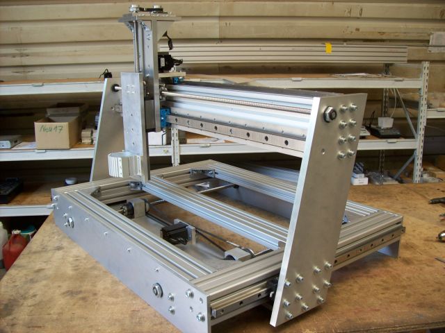

типа как тут, 2 мотора только видно...
RustbeltoverallSM.jpg (2969 просмотров) <a class='original' href='./download/file.php?id=163000&mode=view' target=_blank>Загрузить оригинал (30.18 КБ)</a>
RustbeltfrontSM-2.jpg (2967 просмотров) <a class='original' href='./download/file.php?id=163001&mode=view' target=_blank>Загрузить оригинал (67.46 КБ)</a>
PS! фото и видео - только для примера!
