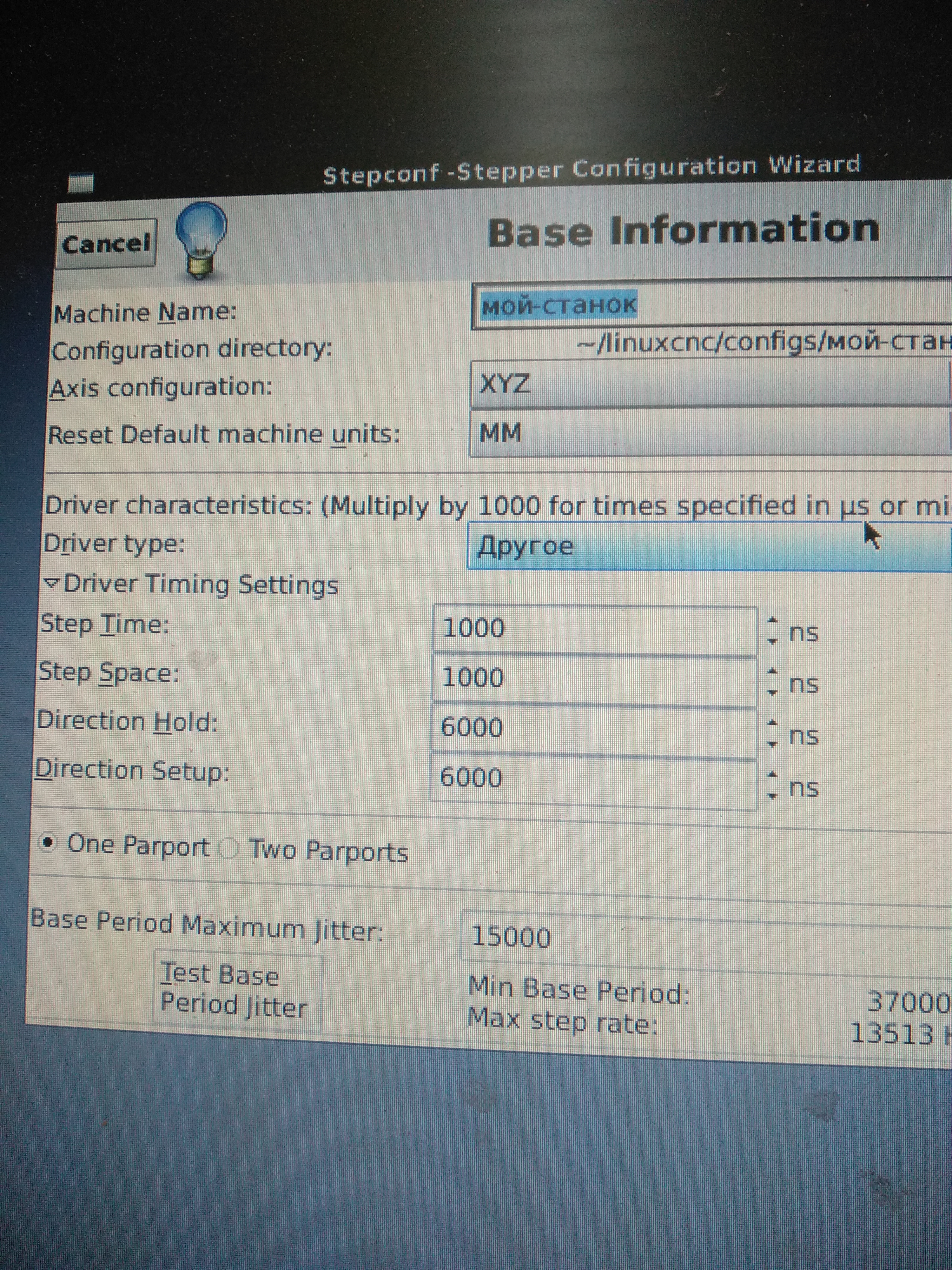

Подскажите я правильно понимаю что можно под мой драйвер ввести настройки? Особо разницы я не слышу и не вижу, но вписал я 6000, 6000, 12000 и 12000. Вроде как советуют в два раза выше рекомендуемых ставить

Пойдёт. Чтобы увидеть реальную разницу, надо анализатор или осцилл цеплять.

Пока на LPT висишь? Чтобы ощутить мощщщь нужна mesa. Я как 7i92 поставил - вот уж где разницу видно и слышно.
