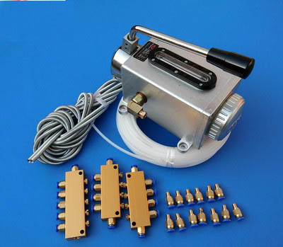

Назрел еще один вопрос. В перспективе хочу установить централизованную смазку как на фото. На каждую ось нужно подключить 4 каретки и 1 гайку, дроссели на фото имеют по 4 выхода и только последний 5 :thinking:
