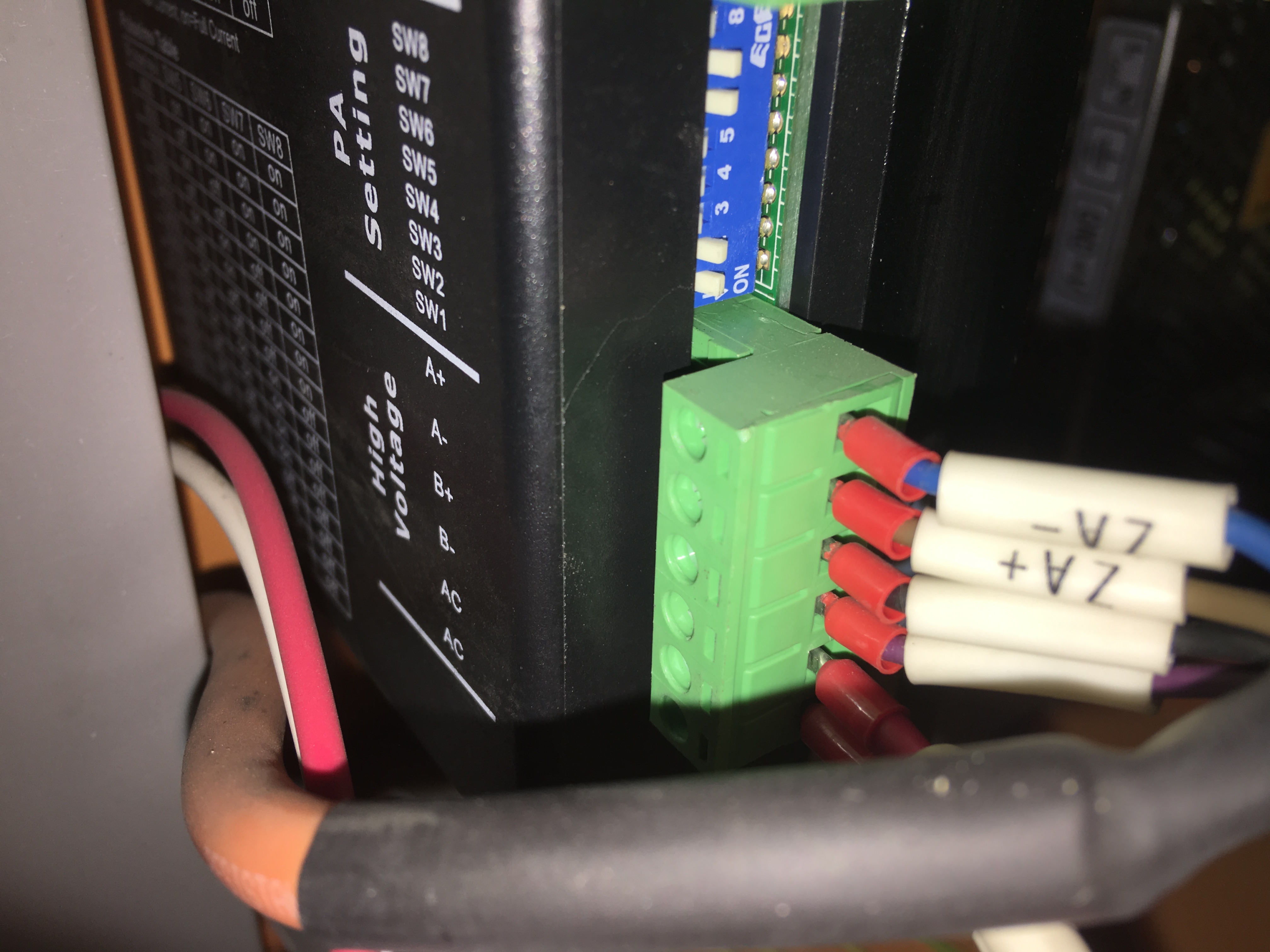

Добрый день!
Делаем рельеф, через 3 часа работы чистовой обработки фреза по Z оси смещается вверх на 2-3 мм.
Заметили что на драйвере неправильная полярность A+ и A-
Фото в приложении.
В этом и есть причина смещения по оси Z?
IMG_0810.JPG (3446 просмотров) <a class='original' href='./download/file.php?id=159617&mode=view' target=_blank>Загрузить оригинал (1.44 МБ)</a>
Taganrog
Сообщения: 1238
Репутация: 284
Откуда: Брянск
Re: Смещение по Z вверх и неправильная полярность на драйвер
Сообщение Taganrog »
нет. Это повлияет только на направление вращения двигателя. Раз 3 часа ездил правильно -значит все ок.

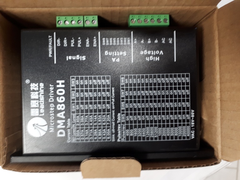

Можете, пожалуйста, пояснить где мне найти Step? И как увиличить длительность Step и Dir?
В приложении фото драйвера.
driver.jpg (3378 просмотров) <a class='original' href='./download/file.php?id=159621&mode=view' target=_blank>Загрузить оригинал (146.42 КБ)</a>
new_design писал(а):Можете, пожалуйста, пояснить где мне найти Step? И как увиличить длительность Step и Dir?
Какая программа управляет станком?

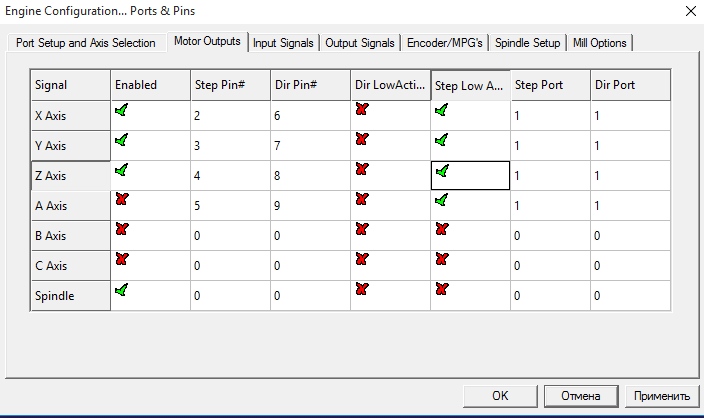

Mamont писал(а):Длительность в закладке "Motor Tuning", ставь 10-15мкс. Играет роль при управлении напрямую с ЛПТ порта.
Полярность в "Port and Pin" (Input low active)
Поставить галочки в Input low active и для Z++ и для Z--?
В приложении скриншот.
1.jpg (3367 просмотров) <a class='original' href='./download/file.php?id=159622&mode=view' target=_blank>Загрузить оригинал (82.96 КБ)</a>
sivolap36
Сообщения: 489
Репутация: 122
Откуда: Воронеж
Сообщение sivolap36 »
У меня была такая проблема, недавно, драйвер EM705. Но не с Mach3, установил во вкладке моторы галочку Step Low
sivolap36 писал(а):У меня была такая проблема, недавно, драйвер EM705. Но не с Mach3, установил во вкладке моторы галочку Step Low
А в Mach3 мне надо две галочки поставить на z++ и z-- как на скриншоте в пердыдущем посте?
Или одну какую-то галочку ставить надо?

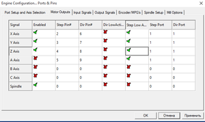

На вкладке моторов у меня уже стоит галочка на Step Low Active. Убрать ее тогда? Скриншот ниже.

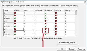

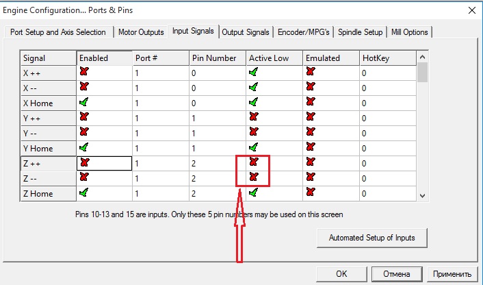

Мне так и не ответили правильно ли будет поставить две галочки на z++, z-- как на скриншоте? http://www.cnc-club.ru/forum/download/f ... &mode=view
Сообщения: 11731
new_design писал(а):правильно ли будет поставить две галочки на z++, z-- как на скриншоте? http://www.cnc-club.ru/forum/download/f ... &mode=view
Это входы от концевых выключателей. Поставишь галочки — перестанут работать, если до этого работали.
