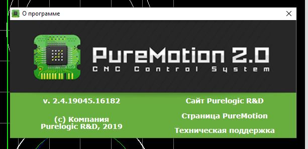

у меня походу немного идет износ реек и шестерен , за 5 лет работы походу.
какие недочеты для тебя в ПМ есть?
если какие то опиши . чего не хватает .
все что я заметил . отписываю в службу потдержки
. У тебя какая версия ПМ???
у меня PM_setup_2.4.19045.16182_RC

все недочеты я записываю на видео и отправляю в техОтдел. Версия ПМ не знаю сейчас какая, вчера подключил интернет и обновление пришло.
По недочетам - не особо нравится как станок дуги отрабатывает, как то резко, топорно, с дерганьем. Может кажется, может я чего то не так с ускорениями намудрил. но факт остается фактом. Если сравнивать с мач3, то ПМ намного лучше их отрабатывает. В мач3 интересный прикол с дугами, попутно дуги отрабатывает с дикими тормозами, встречно - нормально, более менее плавно. Либо наоборот, не помню уже. Но направление хода имеет значение в мач3

версия.JPG (4524 просмотра) <a class='original' href='./download/file.php?id=158030&mode=view' target=_blank>Загрузить оригинал (34.77 КБ)</a>
аналогично все вопросы снимаю на видео и отправляю.

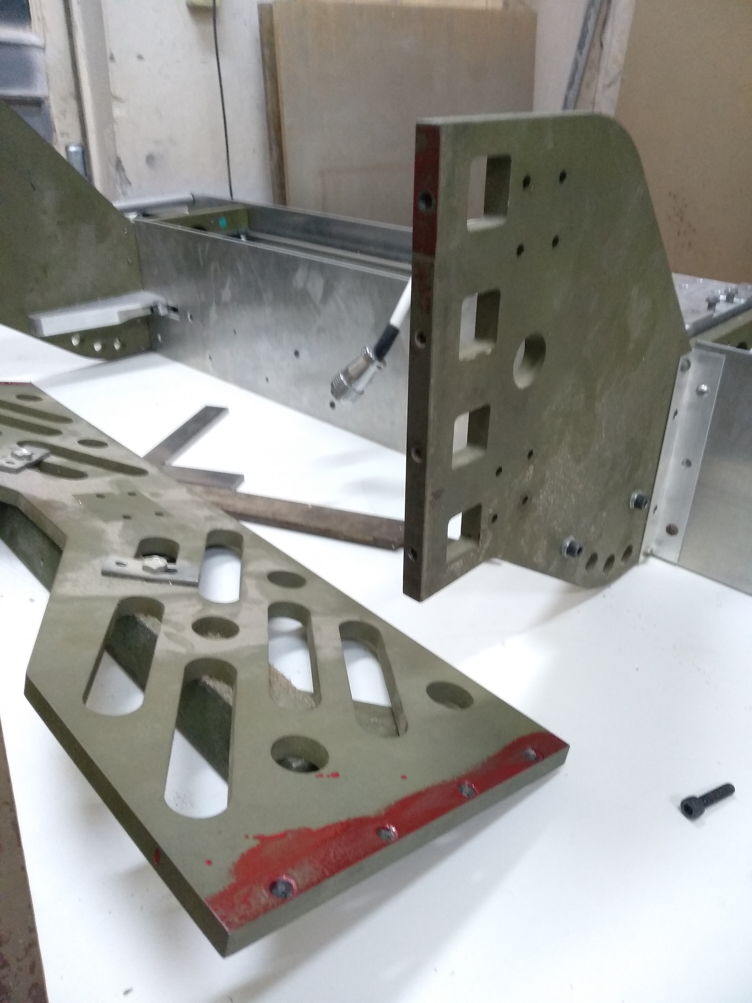

Почикал станок
IMG_20190302_184557_494.jpg (4419 просмотров) <a class='original' href='./download/file.php?id=158217&mode=view' target=_blank>Загрузить оригинал (1.96 МБ)</a>

Зачем?)

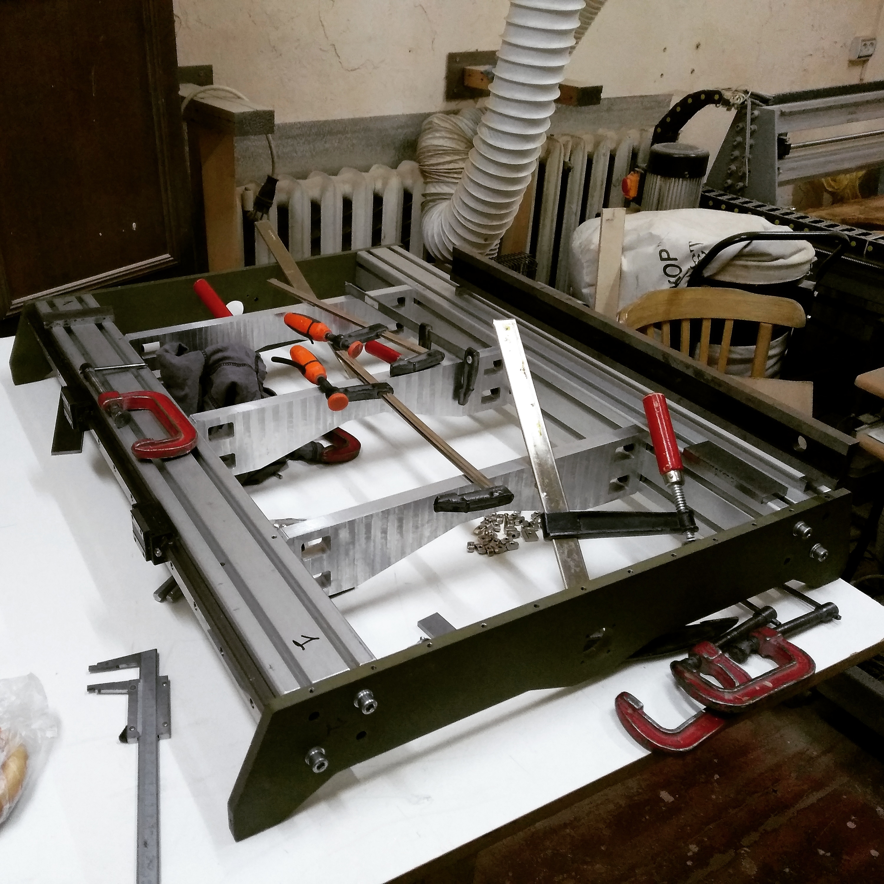

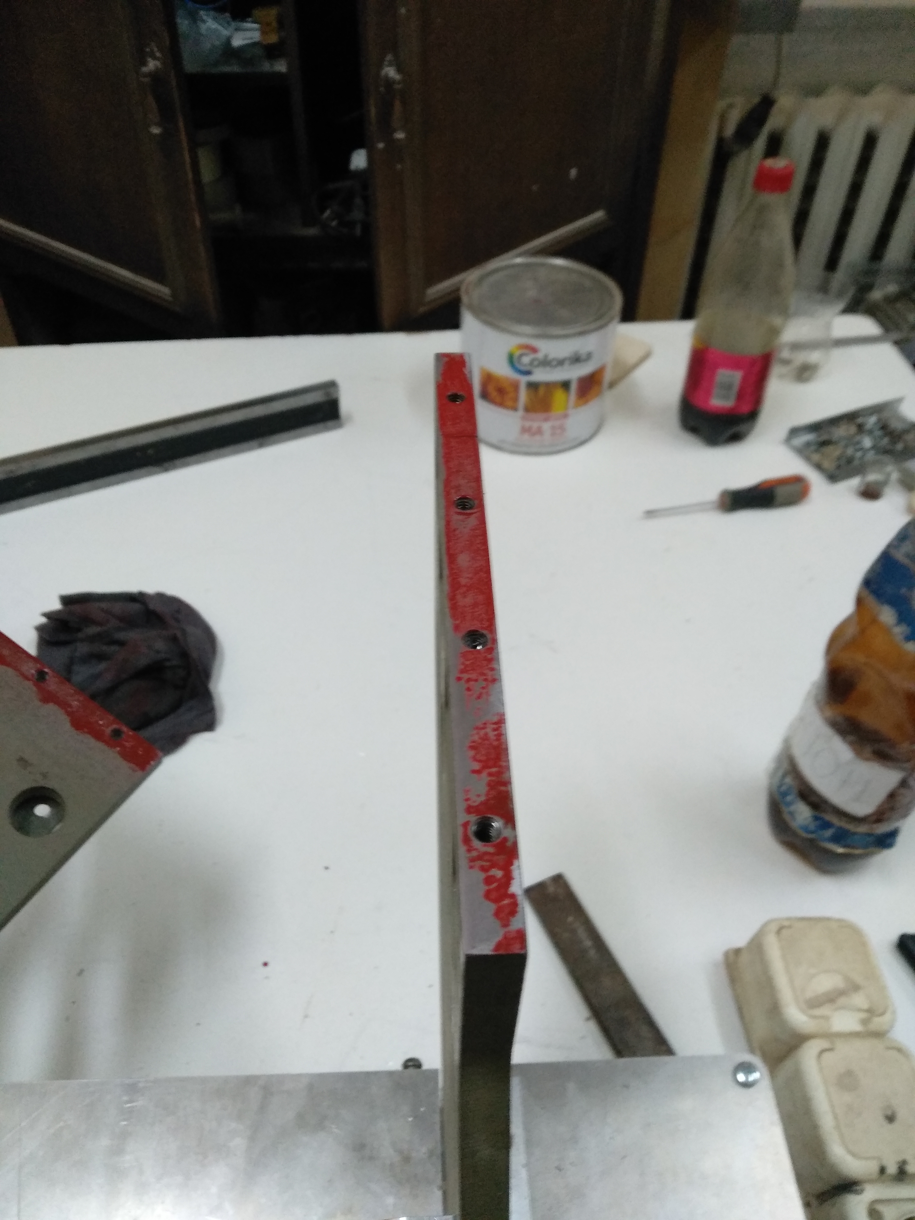

Re: Станок 600х400х150 мм
Заменил перемычки на станине, как можно заметить. Выставил рельсы по линейке. Сейчас порталом занимаюсь. Был так
IMG_20190303_154737.jpg (4308 просмотров) <a class='original' href='./download/file.php?id=158290&mode=view' target=_blank>Загрузить оригинал (3.49 МБ)</a>
Стало так
IMG_20190303_164212.jpg (4308 просмотров) <a class='original' href='./download/file.php?id=158291&mode=view' target=_blank>Загрузить оригинал (3.85 МБ)</a>

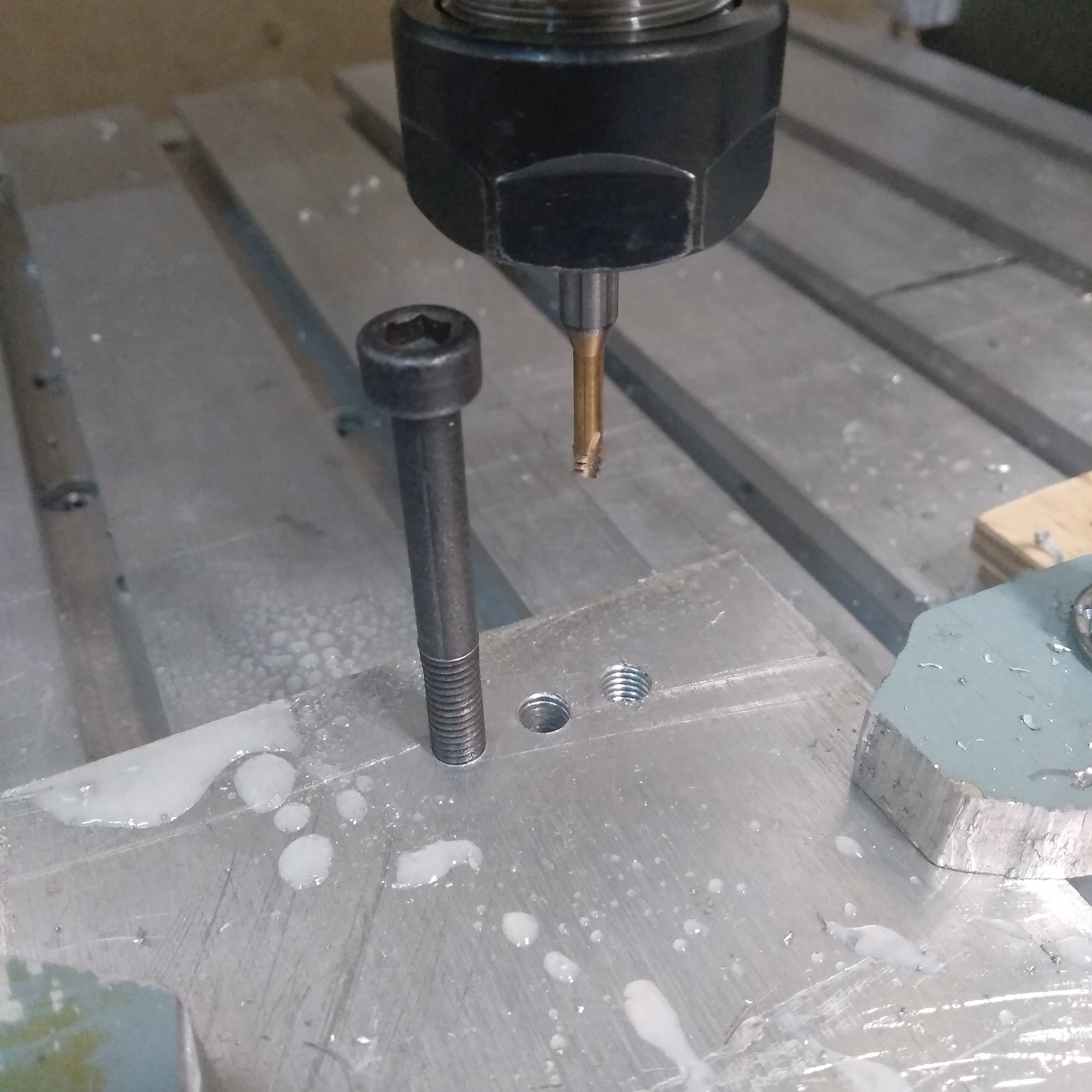

Учился сегодня нарезать резьбы
IMG_20190324_180822.jpg (4042 просмотра) <a class='original' href='./download/file.php?id=159572&mode=view' target=_blank>Загрузить оригинал (741.96 КБ)</a>
В смысле фрезеровать?
sima8520 писал(а):Учился сегодня нарезать резьбы
И как успехи?
N1X писал(а):В смысле фрезеровать?
Ну это же не "дисковая" фреза, где по спирали фрезеруется резьба.
А как обычный метчик.
Да, фрезеровать именно. Спирально снизу вверх
Успехи отлично. Все получилось
Где брал фрезу? Как делаешь УП?
Фрезу брал у Маузера, на директлоте, УП SolidCAM
http://directlot.ru/lot.php?id=193610

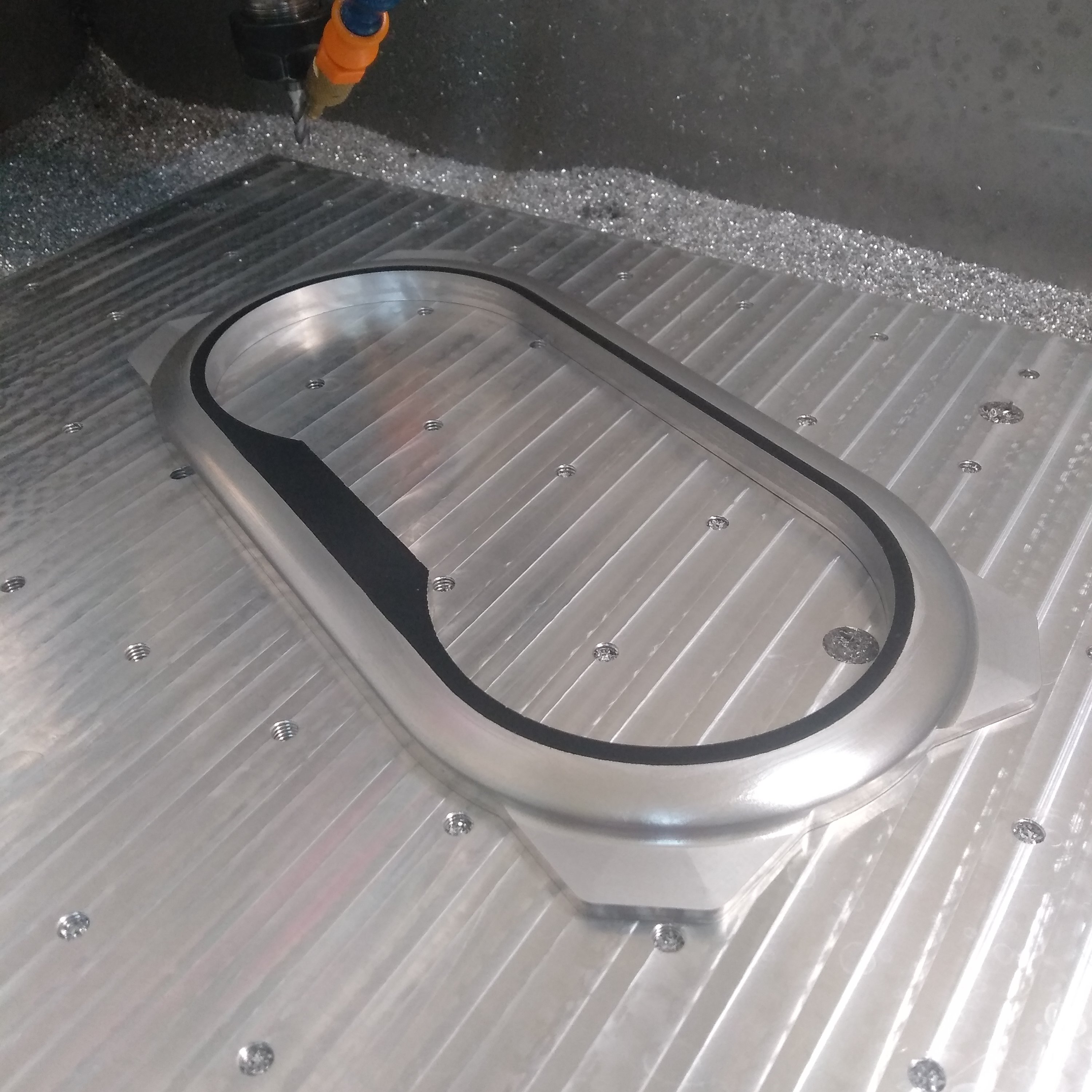

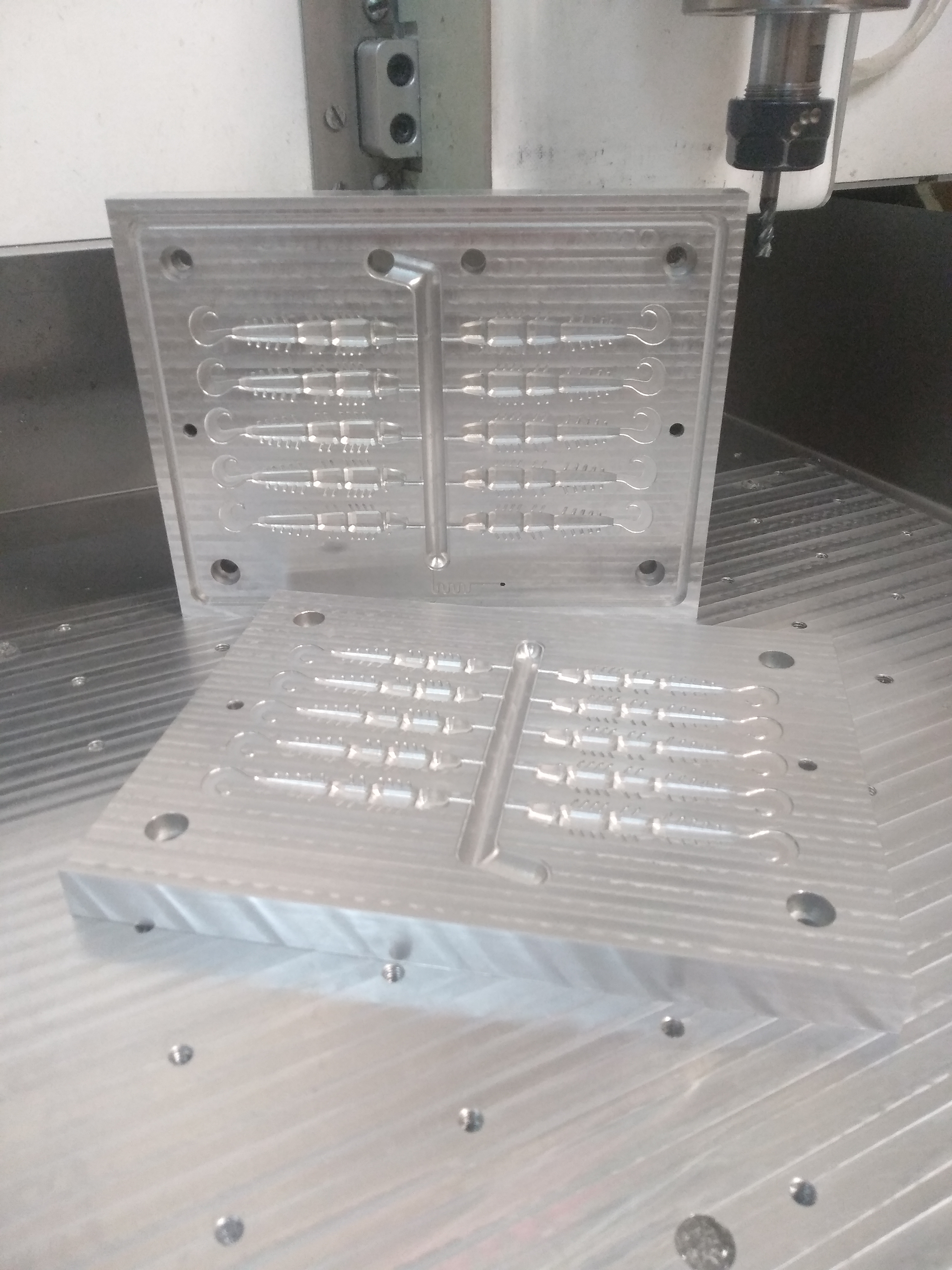

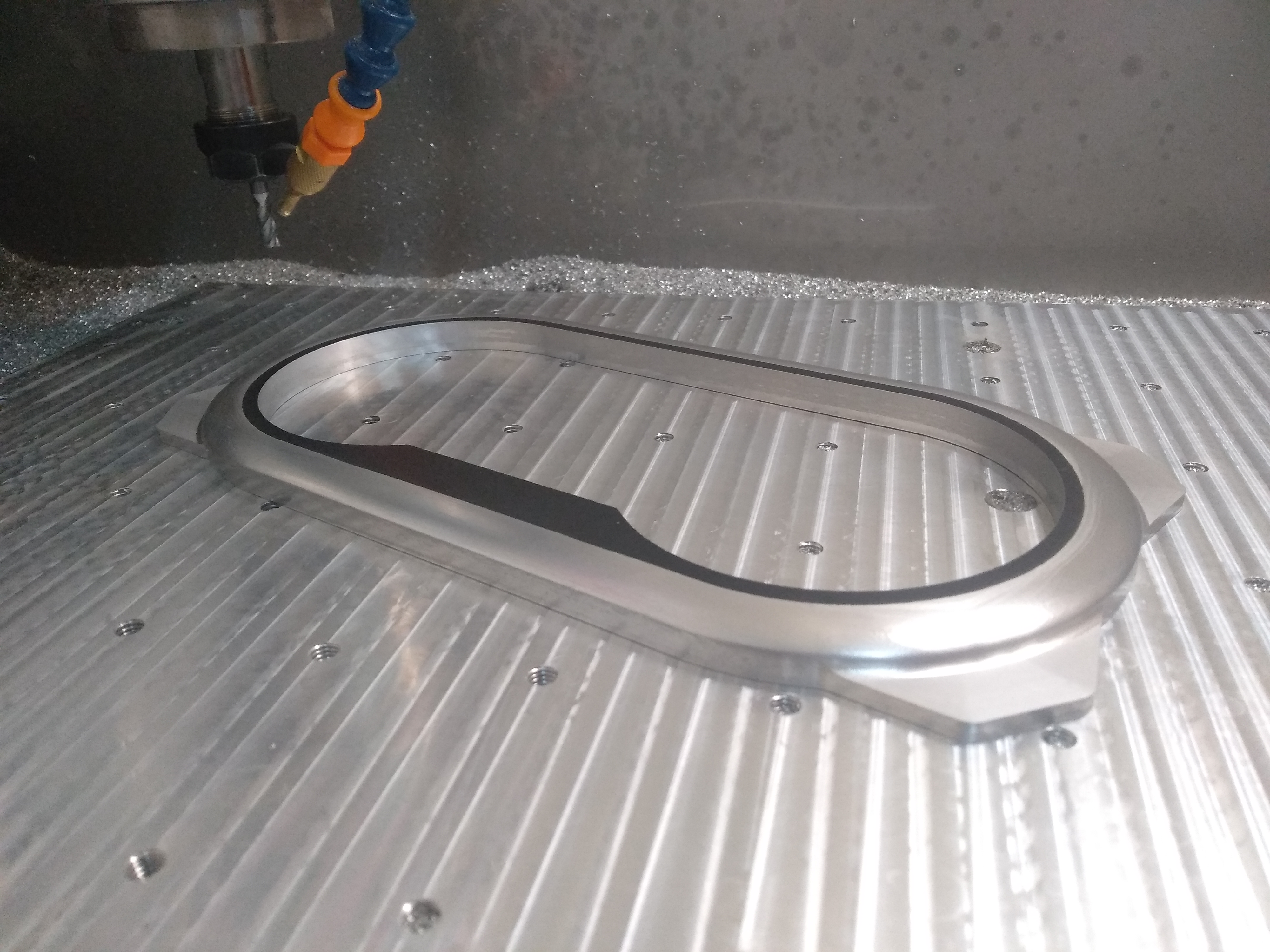

Рамка для панели приборов. Толи для авто, Толи для мотоцикла
IMG_20190330_194401.jpg (3859 просмотров) <a class='original' href='./download/file.php?id=159989&mode=view' target=_blank>Загрузить оригинал (4 МБ)</a>
IMG_20190330_194348.jpg (3859 просмотров) <a class='original' href='./download/file.php?id=159990&mode=view' target=_blank>Загрузить оригинал (847.17 КБ)</a>

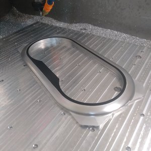

Текущая работа
IMG_20190421_193842.jpg (3589 просмотров) <a class='original' href='./download/file.php?id=161544&mode=view' target=_blank>Загрузить оригинал (4.02 МБ)</a>
А этот силикон холодным заливается?
Горячим

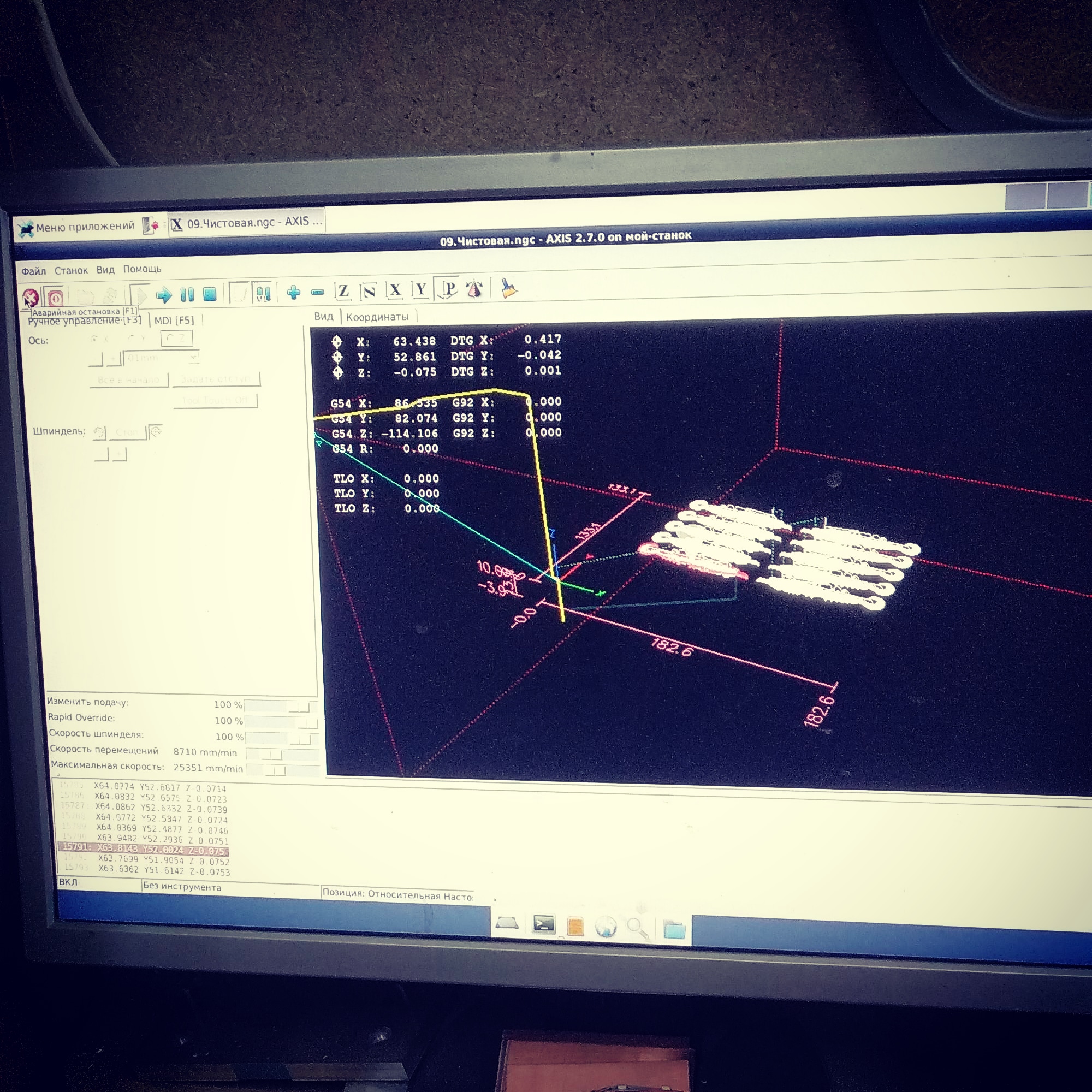

Ну здрасьте)
IMG_20190425_210940_762.jpg (3478 просмотров) <a class='original' href='./download/file.php?id=161775&mode=view' target=_blank>Загрузить оригинал (1001.25 КБ)</a>

решил линукс попробовать!?
и как он тебе или есть опыт уже?
я тоже хочу попробовать, даже на хард закатал его, но никак не решусь, для меня темный лес.
стоит пробовать?
