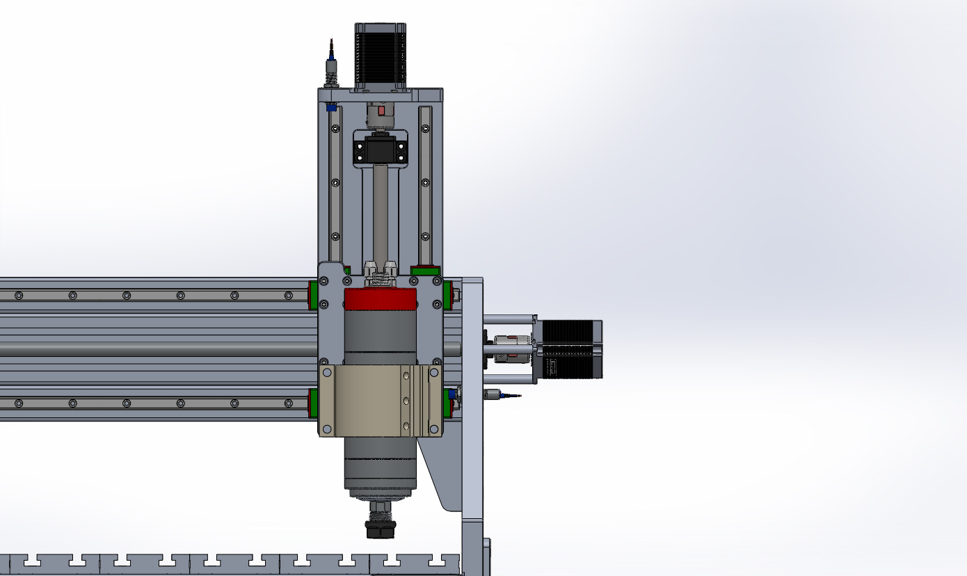

Не большая доработка оси Z : плита удлинил плиту шпинделя на 30 мм, для работы короткими фрезами, так как с ними работать приходится значительно чаще.
С короткой плитой приходится переставлять шпиндель , так что зажим происходит практически рядом с подшипниками.
Доработка плиты Z_3.JPG (4334 просмотра) <a class='original' href='./download/file.php?id=159492&mode=view' target=_blank>Загрузить оригинал (196.56 КБ)</a>
Доработка плиты Z_2.JPG (4334 просмотра) <a class='original' href='./download/file.php?id=159493&mode=view' target=_blank>Загрузить оригинал (197.81 КБ)</a>
Так же поправил наружный контур, так ка датчик без пипки не достает до плиты.
Доработка плиты Z.JPG (4334 просмотра) <a class='original' href='./download/file.php?id=159494&mode=view' target=_blank>Загрузить оригинал (327.24 КБ)</a>
Сообщения: 13713
Re: Портальник из профиля 1000х650х150
По мне так черезмерное ненужное усложнение эта пипка, углубление под мотор, выборка угла под стык.
Samodelkin 88
Сообщения: 1056
Репутация: 727
Откуда: Курган
Сообщение Samodelkin 88 »
Кронштейн я переделаю для дальнейшего использования проекта, затея с угловой выборкой оказалась еще неудобнее. Вариант переделки- выход из ситуации на собранном станке.
