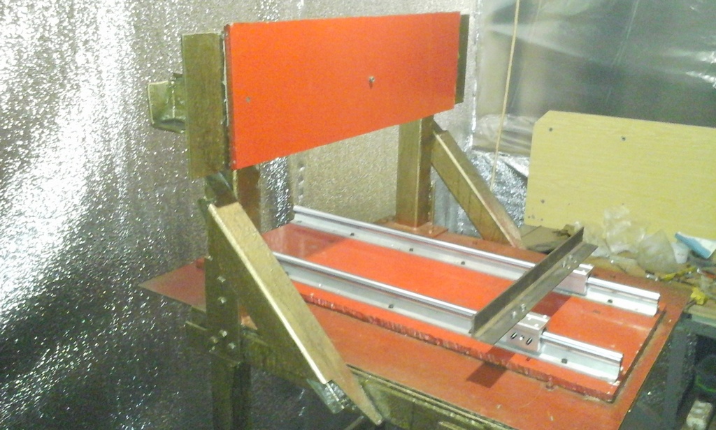

приветствую.

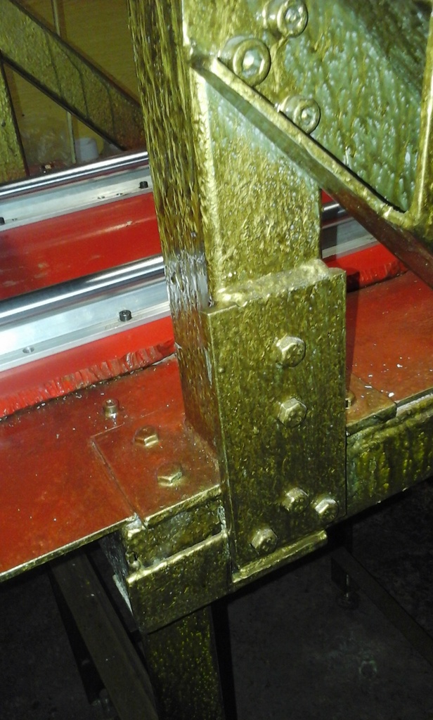

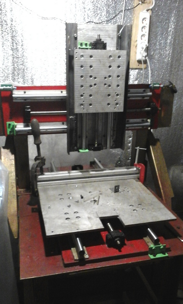

Начал строить первый ЧПУ.. появились вопросы..
Описание станка, основные характеристики:ЧПУ фрезер 800*600 с подвижным столом (размер стола 450*450) , направляющие - валы на опоре SBR 20 , швп 1605 ( SFU1605), рама из стали, профильная труба 60*60*4. усиленная 60 уголком, пластины под направляющие - стальная плита толщиной 20 мм, шлифованная. сборка на болты + сварка. ШД планирую ставить 60BHH86-300B-21C. шпиндель планируется 2,2 кВт с водяным охлаждением.
Рабочее поле:450мм*450мм
Обрабатываемые материалы: планирую дерево , цветмет.
Чертежи, фото, видео станка:
1.jpg (6827 просмотров) <a class='original' href='./download/file.php?id=129668&mode=view' target=_blank>Загрузить оригинал (258.69 КБ)</a>
вид сбоку (6827 просмотров) <a class='original' href='./download/file.php?id=129670&mode=view' target=_blank>Загрузить оригинал (265.81 КБ)</a>
вид сбоку
на данный момент в процессе ..
извините за качество фото.. снимал на телефон...
на ось Y направляющие ещё не ставил..
Хотел посоветоваться .. как Вы считаете , хватит ли жёсткости направляющих валов на опоре SBR 20 для фрезеровки алюминия и латуни с небольшой скоростью, до 1000 мм. мин. и сьёмом 0,1-0,2 за проход , время оброботки не важно. в основном это будет мелочь 50*50мм или 60мм*100 мм максимум , с точностью до 0,1 мм
или лучше поставить таки рельсы , почитав форум начал присматриваться к 15 хивинам Н класса... ставить С клас точности (они же дешовые китайцы с али) смысла не вижу.. похоже С класс от SBR 20 не намного лучше.. или я ошибаюсь?
Да кстати, пока ставил рельсы поимел немного головной боли.. положение направляющей гуляло от 5 соток до пары десятков в разных местах в зависимости от силы прижима основы болтом.. как оказалось китайцы ложили на аккуратность при сборке вала и основания.. поясню , когда я открутил вал от основания- я был в шоке.. столько частиц металлической стружки и мет. пыли разных фракций я не ожидал увидеть...
после очистки и сборки стало лучше...
направляющую выставлял по шлифованной с всех сторон балке , находящуюся между направляющими и установленной перпендикулярно оси Y .Сначала выставил один вал относительно балки по индикатору с контролем отклонений с боку и с верху, потом относительно него второй.. на данный момент получилось отклонение в пределах 4 соток, при длине вала 800 мм. так может быть или сие надо как-то исправлять?

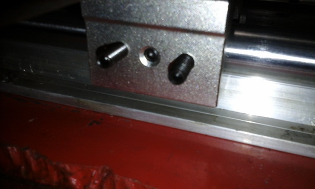

Для устранения люфта на подшипниках предпринял вот такое решение..добавил 2 поджимных винта
дополнительные винты (6827 просмотров) <a class='original' href='./download/file.php?id=129677&mode=view' target=_blank>Загрузить оригинал (70.41 КБ)</a>
имеет ли сие смысл?
Re: Первый с подвижным столом для дерева и цветмета 450*450
Даже китайские профильные рельсы неизвестного производства лучше SBR'ок.
Портал слабоват для цветных металлов. Поперёк движения стола надо сильнее укрепить.

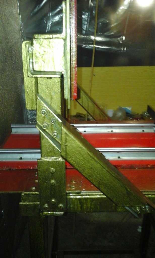

рама оси Y : профильная труба 60*60+ уголок 60
что имеется в виду под "Поперёк движения стола надо сильнее укрепить." можно более детально?
спасибо.
вид сбоку (6796 просмотров) <a class='original' href='./download/file.php?id=129678&mode=view' target=_blank>Загрузить оригинал (217.09 КБ)</a>
вид сбоку
крепление (6796 просмотров) <a class='original' href='./download/file.php?id=129679&mode=view' target=_blank>Загрузить оригинал (260.88 КБ)</a>
крепление
Примерно так

Все же направляющие тут слабое звено, рама неплохая, и всегда можно усилить.

woodcraft писал(а):Для устранения люфта на подшипниках предпринял вот такое решение..добавил 2 поджимных винта
имеет ли сие смысл?
Нет, шарики быстро "прокатают" канавку на валу.
Лучше взять профильные рельсы.

woodcraft писал(а):можно более детально?
более детально портал у вас, как и весь станок - по дереву и пластикам, но никак не по металлу, даж цветному

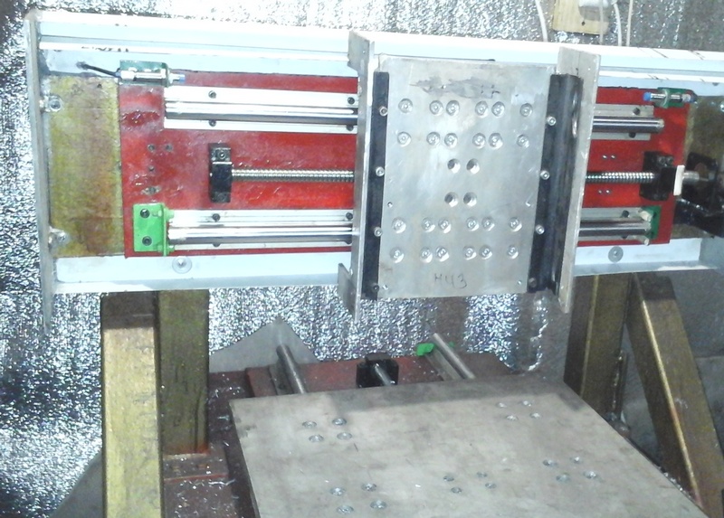

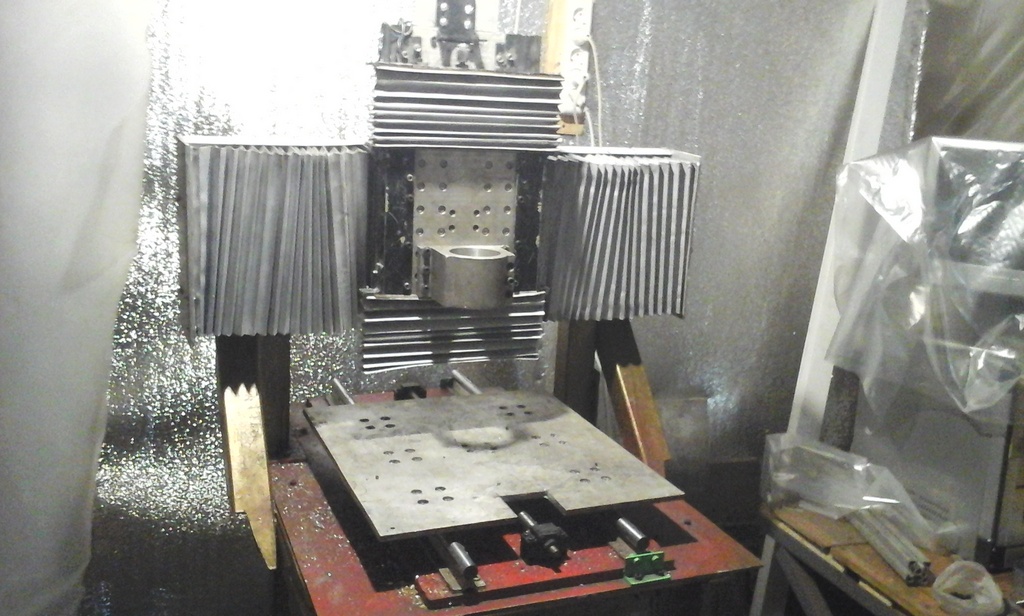

приветствую

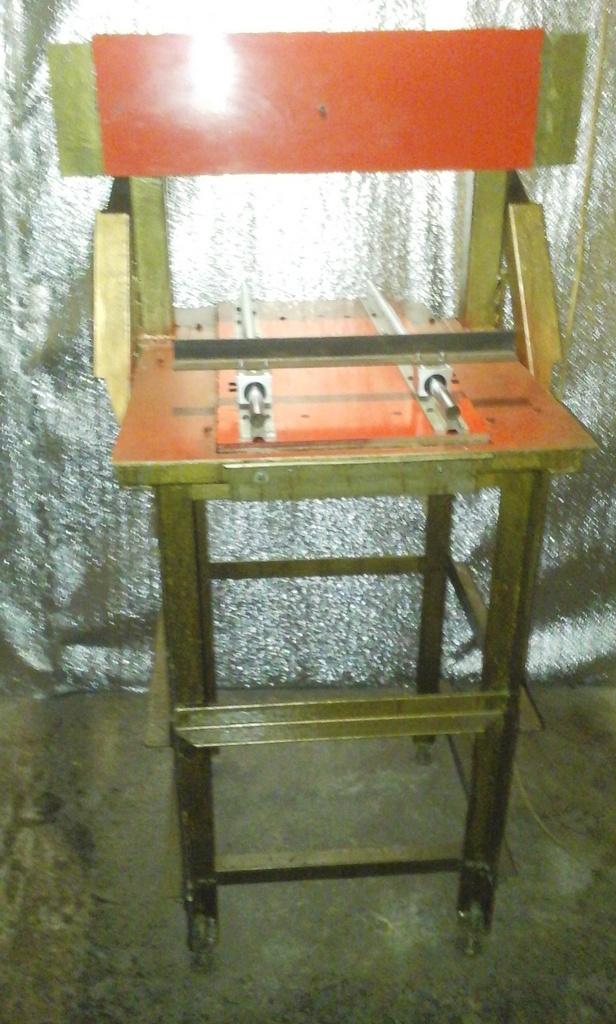

продолжаю сборку..
11.jpg (6290 просмотров) <a class='original' href='./download/file.php?id=155427&mode=view' target=_blank>Загрузить оригинал (223.63 КБ)</a>
ось Z решил укрепить 2 уголками..
как и пластину с оси Х (куда крепиться ось Z )
22.jpg (6290 просмотров) <a class='original' href='./download/file.php?id=155428&mode=view' target=_blank>Загрузить оригинал (210.36 КБ)</a>
также заморочился с гофрозащитой от пыли.. сделал из банерной ткани..
50.jpg (6290 просмотров) <a class='original' href='./download/file.php?id=155429&mode=view' target=_blank>Загрузить оригинал (244.12 КБ)</a>
осталось довести до ума ось Y (подвижный стол).. доставить датчики, гофры и движок
и с механикой всё..
хотел спросить ..2 индуктивных датчиков на ось достаточно?

woodcraft писал(а): также заморочился с гофрозащитой от пыли.. сделал из банерной ткани..
Ось Y защищать в первую очередь, древесная пыль любит в ШВП забиваться. Даже если не гармошку, то хотя бы просто рулон с обоих сторон стола свешивался бы вниз.
woodcraft писал(а): Хотел посоветоваться .. как Вы считаете , хватит ли жёсткости направляющих валов на опоре SBR 20 для фрезеровки алюминия и латуни с небольшой скоростью, до 1000 мм. мин. и сьёмом 0,1-0,2 за проход
Для таких щадящих режимов станка хватит с головой. Потом приноровишся делать программы агресивная черновая выборка карманов с припуском, а потом чистовой проход по контуру.
Только с латунью Л63 не связывайся, только Л59

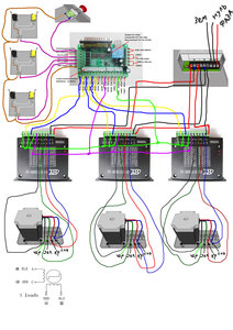

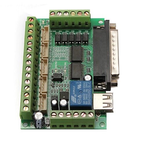

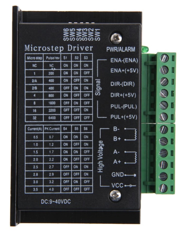

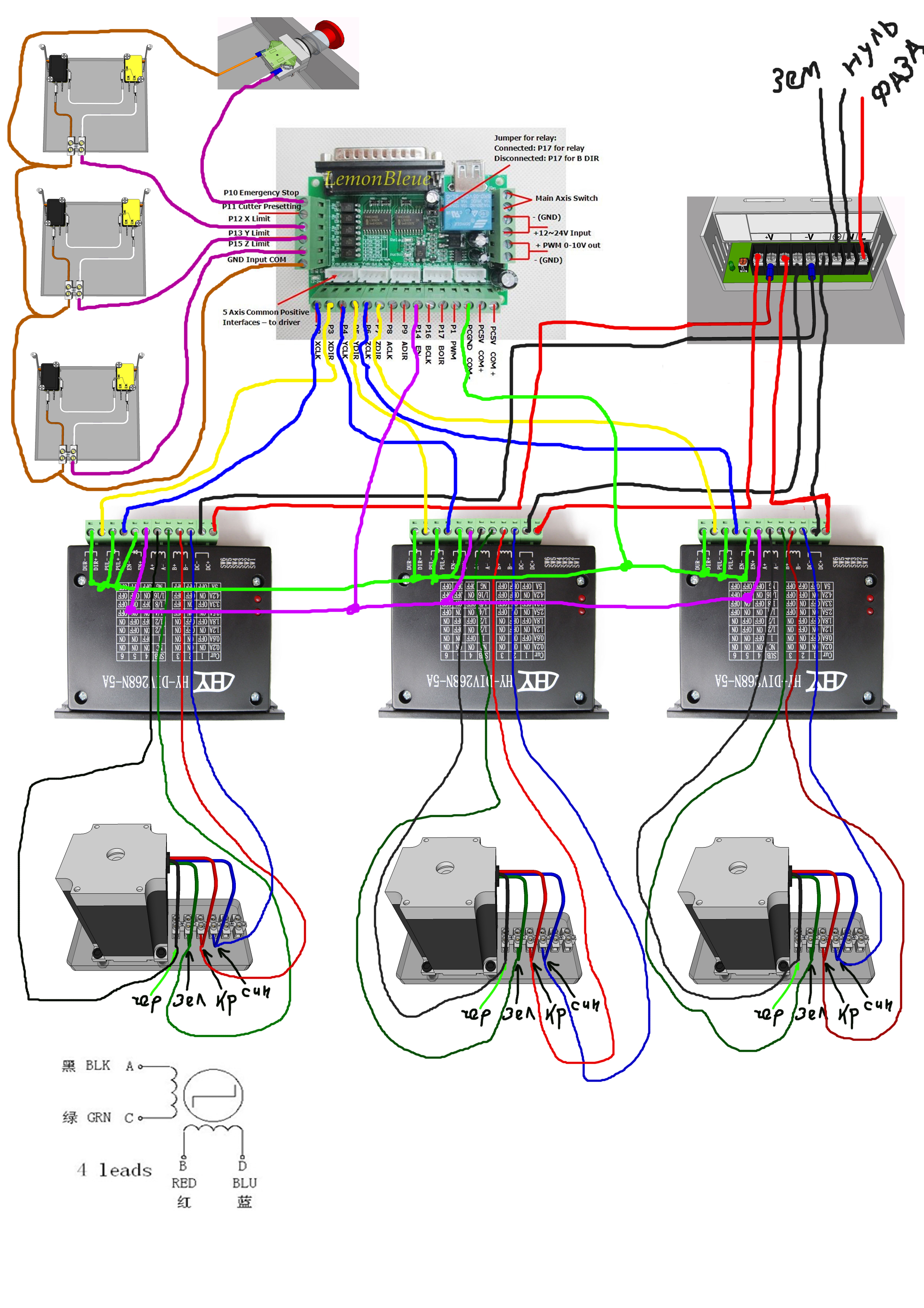

приветствую, почти закончил по механике.. пора браться за электрическую часть ...в связи с этим есть вара вопросов..
установлены шаговые двигатель SM57HT76-2804A
Потребляемый ток 2.8 A
напряжение 3,2 В
сопротивление , фаза. - 1,13
индуктивность фаза - 3,6
Шаг 1.8 градуса
Максимальный момент 1,89 Nm (x10 кг/см).
есть драйвера TB6600..
вот такие..
драйвер.jpg (5965 просмотров) <a class='original' href='./download/file.php?id=156561&mode=view' target=_blank>Загрузить оригинал (157.03 КБ)</a>
и Интерфейсная плата V5 вот такая..
интерфейс.jpg (5965 просмотров) <a class='original' href='./download/file.php?id=156562&mode=view' target=_blank>Загрузить оригинал (75.51 КБ)</a>
и блоки питания:
Блок питания MeanWell Негерметичный 24V 350Вт
Блок питания Venom Негерметичный 12V 60Вт (для индуктивных датчиков)

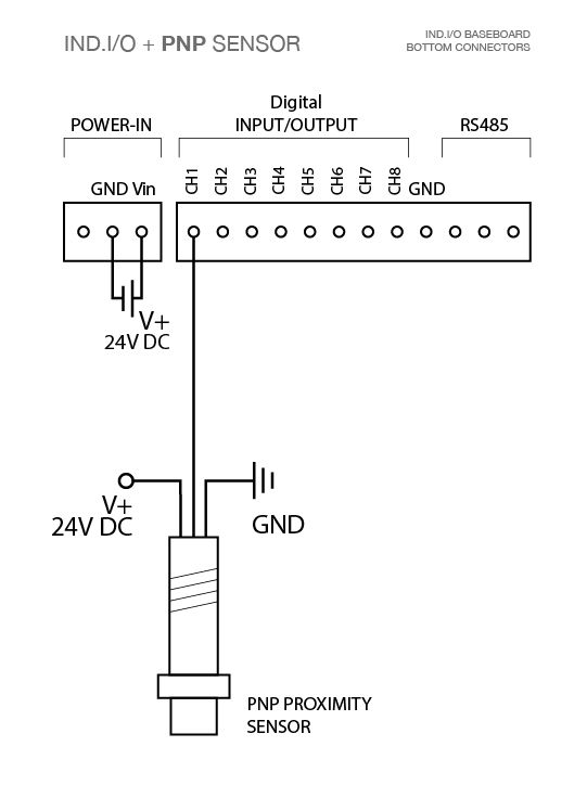

и датчики :Индуктивный датчик LJ12A3-4-Z/BX NPN NO открытый
интересует пара моментов..
1. почитав форумы возникли сомнения в целесообразности использования данных драйверов..
- стоит ли применять драйвера TB6600 для двигателей SM57HT76-2804A?
-если они подходят - то хватит ли этого блока 24V 350Вт?
есть мнение что с этими драйверами будет снижение крутящего момента (движок будет останавливаться рукой).. а больше 24 В на них подавать не рекомендуют..ибо сгорят..
- если делать замену- то какие драйвера лучше использовать и какой блок лучше выбрать ? я так понимаю блок не менее 36 В

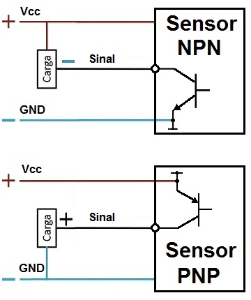

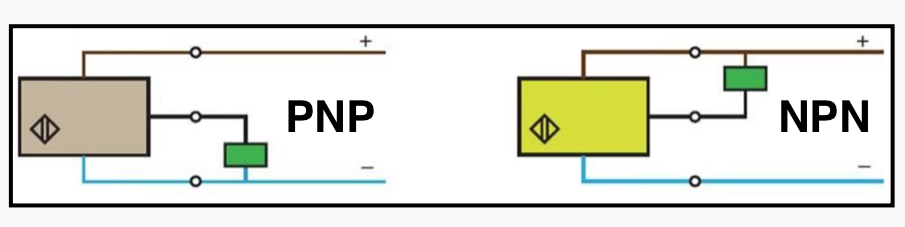

2. как правильно подключить датчик LJ12A3-4-Z/BX NPN NO открытый к данному интерфейсу?
3. по проводке..
на подключение ШД планирую использовать кабель МКЭШв 2х2х1..
для датчиков ШВВП 3*0,5.
как Вы считаете эти провода подходят?

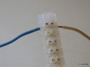

4. места соединений можно соединять клеммниками или лучше паять?
вот такими
11.jpg (5965 просмотров) <a class='original' href='./download/file.php?id=156563&mode=view' target=_blank>Загрузить оригинал (26.95 КБ)</a>
буду очень благодарен за ответы.

Ну картинка примерно так. Моторы не должны сгорать от напряжения, моторы горят от тока протекающие через обмотки. По этим драйверам вообще ничего не подскажу
soedinenie.jpg (5959 просмотров) <a class='original' href='./download/file.php?id=156564&mode=view' target=_blank>Загрузить оригинал (2.74 МБ)</a>
ir_attachment_646.jpeg (5959 просмотров) <a class='original' href='./download/file.php?id=156565&mode=view' target=_blank>Загрузить оригинал (25.99 КБ)</a>
16.png (5959 просмотров) <a class='original' href='./download/file.php?id=156566&mode=view' target=_blank>Загрузить оригинал (62.55 КБ)</a>
Sensor PNP - NPN.jpg (5959 просмотров) <a class='original' href='./download/file.php?id=156567&mode=view' target=_blank>Загрузить оригинал (35.72 КБ)</a>

woodcraft писал(а):а больше 24 В на них подавать не рекомендуют..ибо сгорят..
ерунда, у меня при 32 В нормально работают 2 года уже
slavyan75
Сообщения: 301
Репутация: 31
Настоящее имя: Вячеслав
Откуда: Tilsit
Сообщение slavyan75 »
woodcraft писал(а):хватит ли этого блока 24V 350Вт?
мощности то хватит, но с такой напругой скоростя будут совсем печальные...
Сообщения: 2096
Для запуска пойдет. Даже пойдет немного поработать, а там если не будет хватать можно будет поставить нормальные драйвера с БП.
woodcraft
Сообщения: 24
Зарегистрирован: 17 янв 2018, 23:21
Репутация: 11
Сообщение woodcraft »
slavyan75 писал(а):мощности то хватит, но с такой напругой скоростя будут совсем печальные...
а насколько печальные? 700- 1000 мм в минуту будет?
nevkon писал(а):а там если не будет хватать можно будет поставить нормальные драйвера с БП.
вот потому и спрашиваю про нормальные драйвера..т.к. по TB6600 информация разная в сети.. кто-то говорит нармальные.. кто-то плохие..
