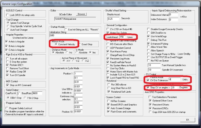

bobcnab писал(а):я так и не получил помощи от жителей форума на предмет плохой работы двигателей после паузы, куда копать, почему после возобновления работы УП, траектория движения идет как бы так сказать рывками, как объяснить ... станок как бы набирает номинал по скорости но в момент набора номинала что-то его тормозит и скорость падает, при установленной скорости станка 5000 рез рельефа без остановки происходит стабильно, после паузы скорость просидает до 600 это существенно так как скорость врезания в данном случае падает до 300, что в свою очередь увеличивает время обработки чуть ли не в 4 раза.
если резать без остановки то все нормально, а вот если резать с остановками например, отключение электроэнергии, или поломка фрезы, вызывает вот такое гуано.
Какой контроллер? Проблема только в нём. Если мач3, то это он чудит, не успевает обрабатывать кадры нормально. Надо копать настройки вот те что на этой картинке
2D.jpg (2890 просмотров) <a class='original' href='./download/file.php?id=156470&mode=view' target=_blank>Загрузить оригинал (205.27 КБ)</a>

nevkon писал(а):Какие сейчас стоят драйвера, двигатели, система управления? Как все питается? Может наводки какие, а может драйвера/БП.
БП на драйвера стоит мурр электрик, дорогущий на 24 вольта 5 ампер на 2 канала, по 2 драйвера на каждом канале. Контроллер выступает Матч 3.

на питание платы контроллера у меня стоит отдельный БП на 36 вольт, на шпиндель идет отдельный кабель экранированный, все движки так же подключены экранированными парами

bobcnab писал(а):сейчас не смогу посмотреть, станок в гараже а гараж в 12 км от меня, короче сейчас я вообще забил на станок так как есть проблема с осью Z
Если по горизлнтали тормоза и пропусков нет, это однозначно просто мач тупит. Поковыряйте те его настройки. Но сильно много от него желать не стоит. Он не в состоянии много кадров обрабатывать с хорошей скоростью. Второй путь - уменьшить шаг/дискретность кода, точность апроксимации поменьше поставить, чтобы отрезки, на которые разбит путь, были покрупнее. Возможно у вас там микроны. Это уже в вашем CAMе надо смотреть.
На счет драйверов и питания - на 24 вольтах не выжать всю мощность из nema23, особенно если они длинные. Обычно им надо 48, или максимум сколько драйвера потянут - чем больше тем лучше.
23 у меня стандартные не длинные, сейчас еще фотки посмотрел с контроллером, у меня на питание платы 24, на драйвера 36 идет, ошибся я моленько в написании. конечно есть 0,000, уползает только ось Z, при чем уползает только вниз, по горизонту проблем с пропуском я не замечаю, прямая как прямая без каких либо отклонений, и одного размера.
я конечно думал про линукс, это есть выход с проблемами контроллера, но я не знаю линукс, не умею с ним работать, но считаю его стабильнее просто потому что там открытый код, и можно написать то что именно тебе нужно, настроить под себя так сказать.
