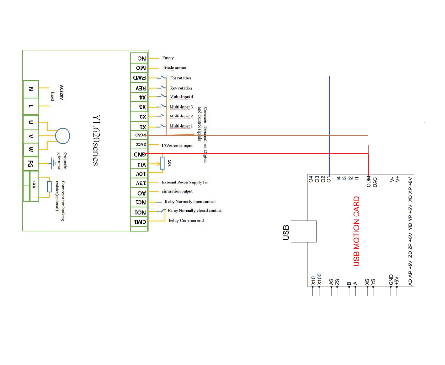

как я понял никто не сталкивался с частонтником YL620?
инструкция к нему в электронном виде прикрепил.
Инструкцию брал тут.
Пробежался в частотнике по настройкам, вроде бы все настроено и имеют настройки уже с завода.
Но есть и отличия в некоторых параметрах от завода и от инструкции.
P00.06 VF:Highest output Voltage : установлено 100.0% в инструкции стоит 140%
P00.10 VF:Min Voltage 0%-100.0% в инструкции 5%
Поставить как в инструкции или оставить как установил китаец?
Пытался сравнить настройки по другим частотникам, но таких параметров я там не нашел или плохо искал. :thinking:
Схема подключения вроде такая...
yl620.png (4808 просмотров) <a class='original' href='./download/file.php?id=155675&mode=view' target=_blank>Загрузить оригинал (168.21 КБ)</a>
с GND или xGND - тут нужно будет по эксперементировать.
В частотнике нужно выставить
P00.01 Start / stop command source значение 1
P12.00 Rated Motor Current нужно установить ток шпинделя в моем случае это 8.5А
Как протестирую сообщу

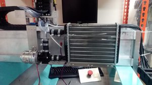

>>>>>>>>>>>СИСТЕМА ОХЛАЖДЕНИЯ<<<<<<<<<<<
Вот нашел какую систему буду делать.
По отзывам с других форумов летом температура выше 45 не поднималась.
у меня быдет установлен еще и вентилятор на 220 чтобы на верняка
PS чтобы тему не зафлудить буду редактировать свои сообщения (по мере поступления информации)

ksawer писал(а):Вот нашел какую систему буду делать.
Посоветовал бы заменить авто радиатор на радиатор от компового охлаждения водяного. Ценник чутка дороже, но продувается сильно проще и как результат гораздо эффективнее получается. Печные радиаторы имеют сильно мелкую ячейку которая забивается всякой стружкой и вообще перестает вменяемо охлаждать.

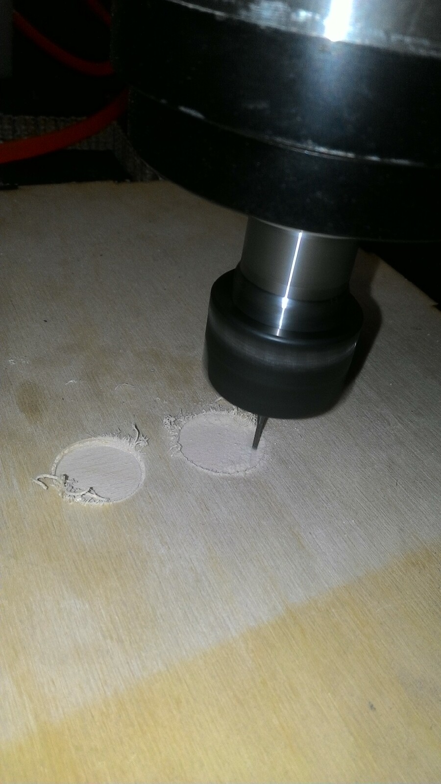

сегодня пустил первую стружку.
Фрезу кукуруза 1.5мм - сломал при заглублении в 3мм.
При гравировке с заглублением в 1.5мм было все хорошо.
Шпинделем управлял с ЧП.
Ставил частату 300, что равняется 18000 оборотам.

ksawer писал(а):СИСТЕМА ОХЛАЖДЕНИЯ
помпа с коллекторным движком это не очень хорошо
планирую ставить насос от стиральной машины.
Сейчас на первое время будет погружной в ведре))

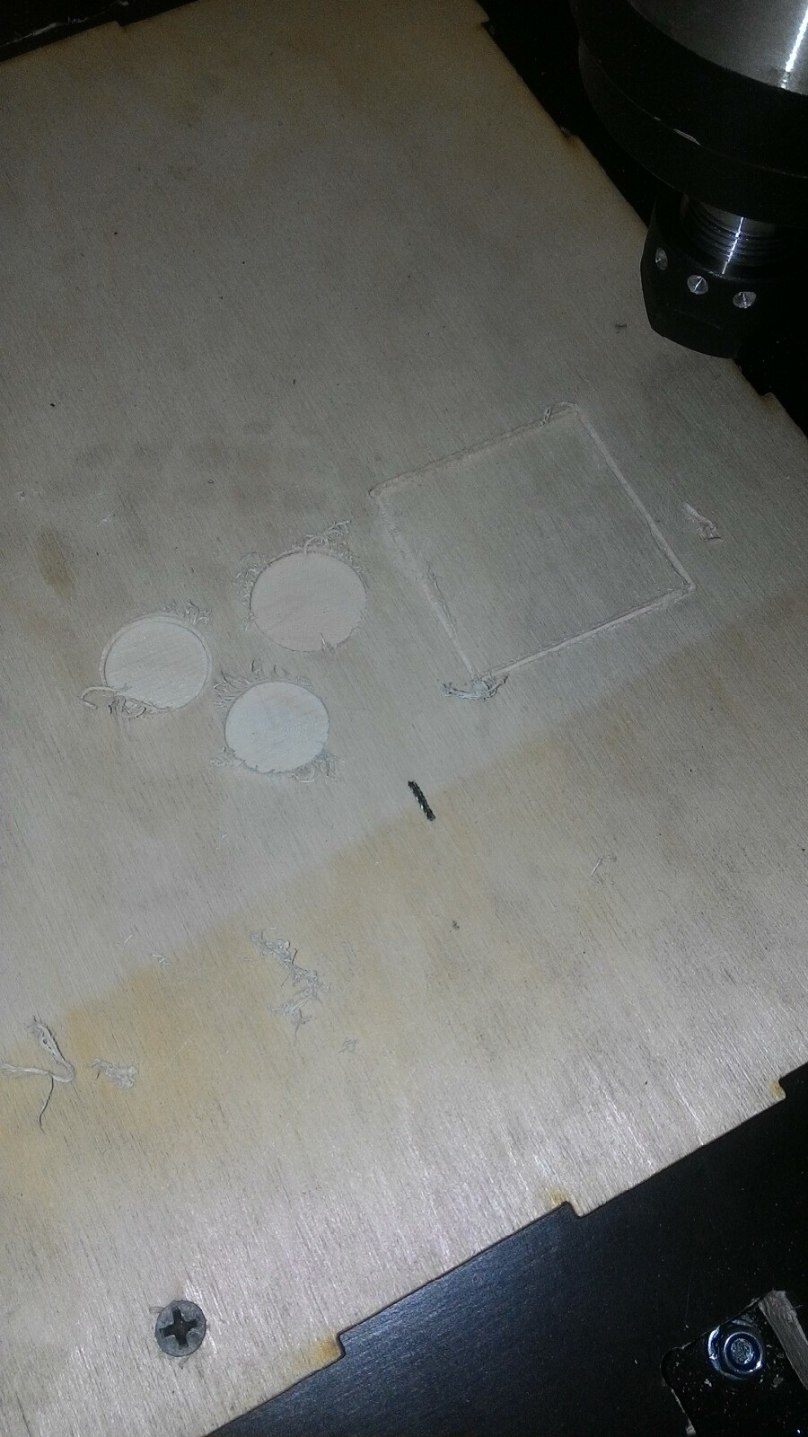

сегодня резал фанеру 8мм, для эксперимента фрезой 2мм.
Сделал звезду в 3 прохода и решил еще порпробовать сделать окошко и в это окошко встаялять другую деталь.
И забыл указать что у меня 3 прохода для фрезы 2мм. И он на всю глубину 8мм за один проход.
Обороты выставлял примерно 24000
Фреза осталась целой.
Прошлая фреза сломалась из-за плохо затянутой гайки на ШВП.
Буду предеживаться правила за проход не более диамметра фрезы.

ksawer писал(а):сегодня резал фанеру 8мм, для эксперимента фрезой 2мм.
Для фанерки слишком легкие режимы это. 2мм спиральными(вверх или вниз) 6мм фанерку за проход легко справляются, рез встречный, подача 1-1.5м/мин в зависимости от свежести фрезы.

Сообщение ksawer »
спасибо. Действительно новерное я не так прочитал)
можно спокойно резать 8мм за раз с подачей от 1000 до 1500.

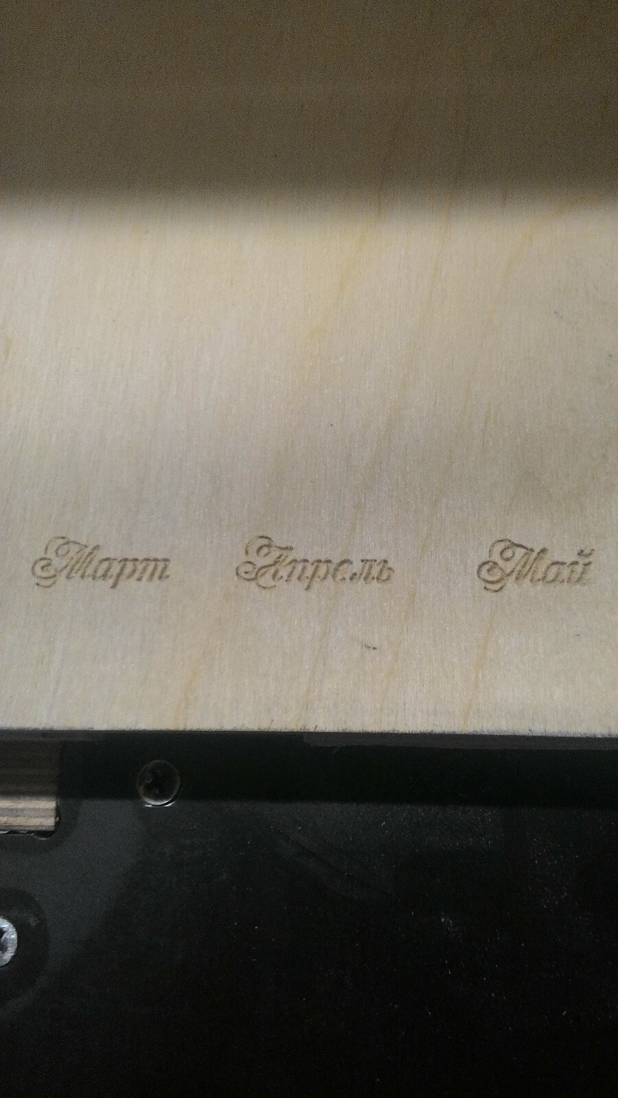

недавно купил фрезы, граверные и конусо-сфирические.
но так и не понял каак их добавить в Vectric Aspire ???
сегодня подправил граверную на свои данные 15 градусов 0,2мм - так кончик обламился(( фреза 130р несильно расстроился, но хочется сделать все правильно.

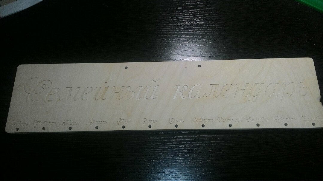

Все разобрался...
Сделал сегодня гравировку конусным гравером 15гр. 0,2 площадка.
Сделал шаг больше, максимально возможный 1\16, а то на прямых дистанциях ускорялся))
Сейчас плавно и стабильно.
Вырезал кукурузой2мм фанера 8мм за проход подача 1500
