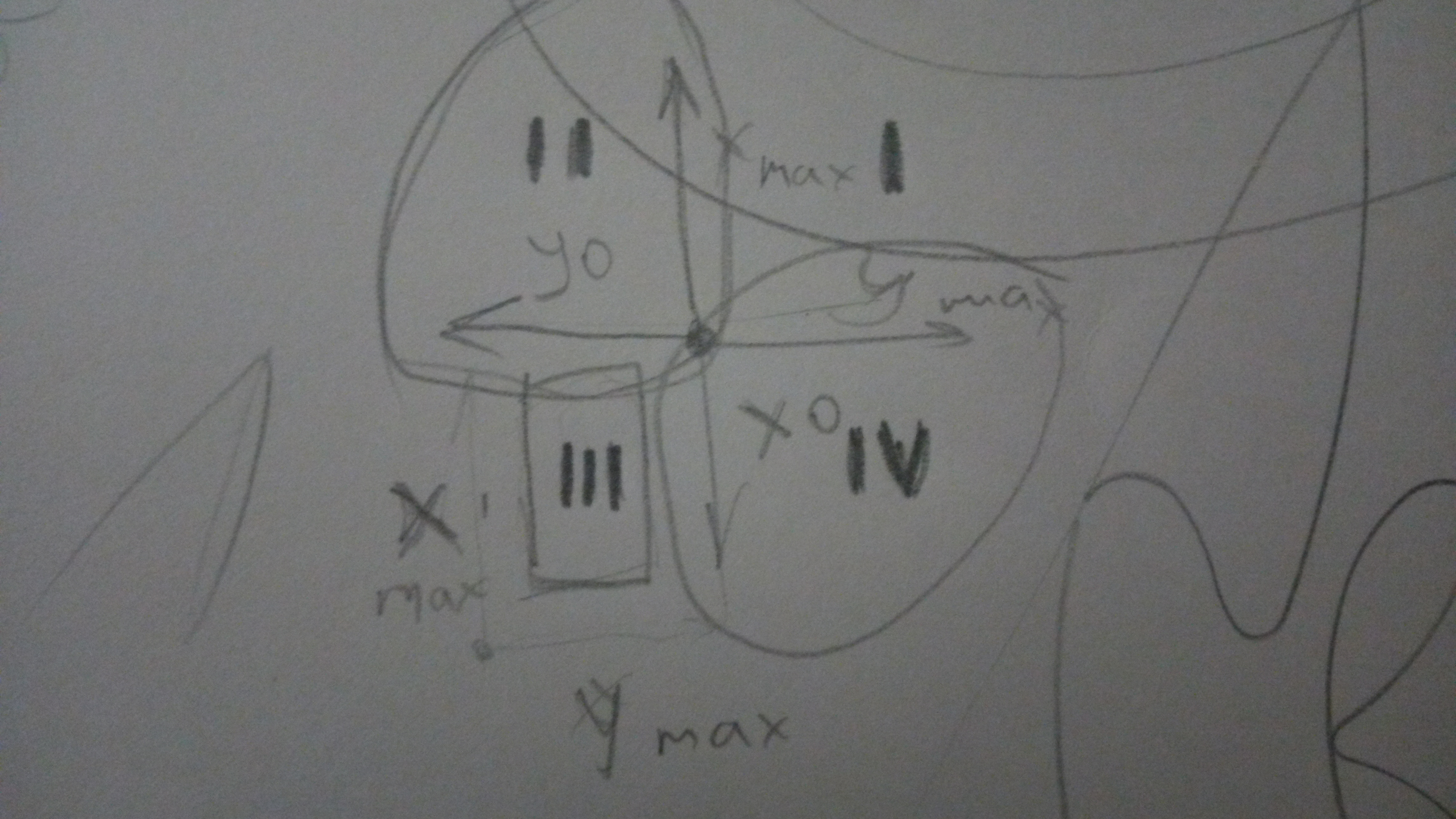

al_us писал(а):Думаю проблемы серьезной нет, просто не могу въехать вот отхоумились мы в правом дальнем углу в x0y0z0 и получаем зеркальную систему координат
А может то X max Y max Z max ?
А как оси расположены?
А то не совсем понятно. И зеркально только одна ось, если Х - вверх а У - направо по картинке
Короче... Я запутался...
Но там ничего сложного не должно быть с назначением концевиков и инвертировать, что не так...

Все верно погорячился там правда ничего сложного либо X0 YMax либо XMax Y0 должно быть по концевикам.
Re: 400х300х100 открытый проект
al_us писал(а):Все верно погорячился там правда ничего сложного либо X0 YMax либо XMax Y0 должно быть по концевикам.
Ну если картинка расположена так, как я выше описал оси, то Х max.

Нас обе системы устроят которые описал, на картинке II и IV четверти(прямоугольник условно рабочее поле) остальные две для арабов :hottabych:

Мне само проще, когда так рабочее поле...
С математики... Левый ближний угол принят за "0" (У - от себя в +, Х - в право в + и Z - вверх в +)

Мои две как раз подходят под твои хотелки одна для левши другая для правши ;) если их повернуть на девяносто :) интересно другое почему в одном проекте у станков дом в разных углах, с бензобаком у машин ещё как-то более менее понятно но со станками зачем так?

Это не хотелки а каноны , вы можете поступать с началом координат как душе угодно ,ток не спрашивайте потом а чёй-та САМ какие-то левые (кривые) УП на гора выдает (оси не в ту сторону едуть......) , и дайте нормальный поспроцессор..........

xenon-alien писал(а):С математики... Левый ближний угол принят за "0" (У - от себя в +, Х - в право в + и Z - вверх в +)
где будет станочный ноль не особо важно - всё равно работа будет происходить в пользовательских СК. Тут важнее не поменять направление осей.
Лично я сделал-бы ноль в левом дальнем углу стола - в подавляющем большинстве построцессоров в CAM'ах в конце УП вставляется что-то вроде
G53 G0 Z0
G53 G0 X0 Y0
и не везде это легко поправить. Поэтому лучше, если по дефолту шпиндель будет уезжать в дальний угол и не мешаться.

Я до серьезной техники не дорос еще, но мне ничего не мешает это в ручную сделать - подвигав осями. Если нужно отехать от заготовки.
И у меня по оси z возвращается на безопасную высоту заданой в арткам по другим осям в нули.
