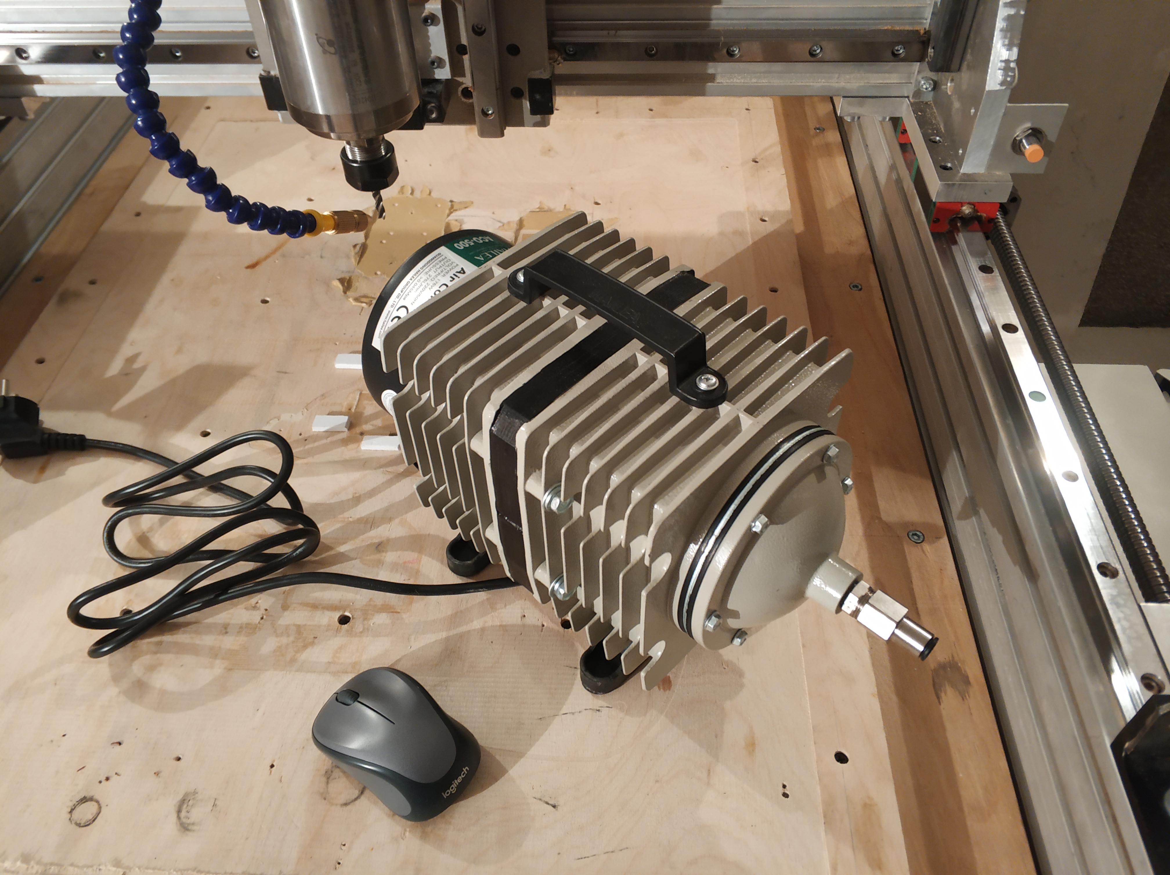

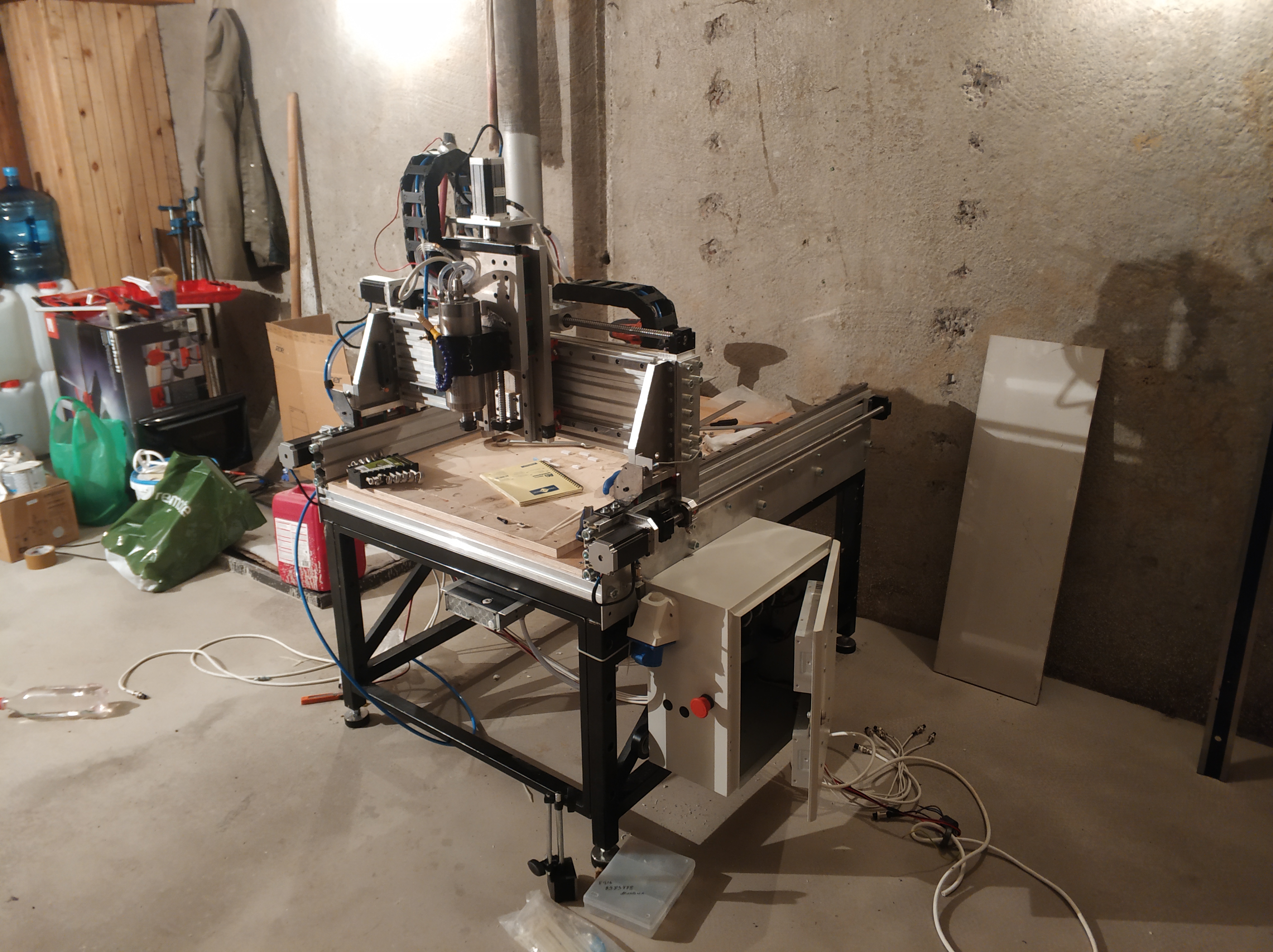

Давно ничего не писал, все лето на станок времени не было.
Наконец-то он переехал с балкона, великоват он для балкона да и шум и грязь, обенно от деревяшек.

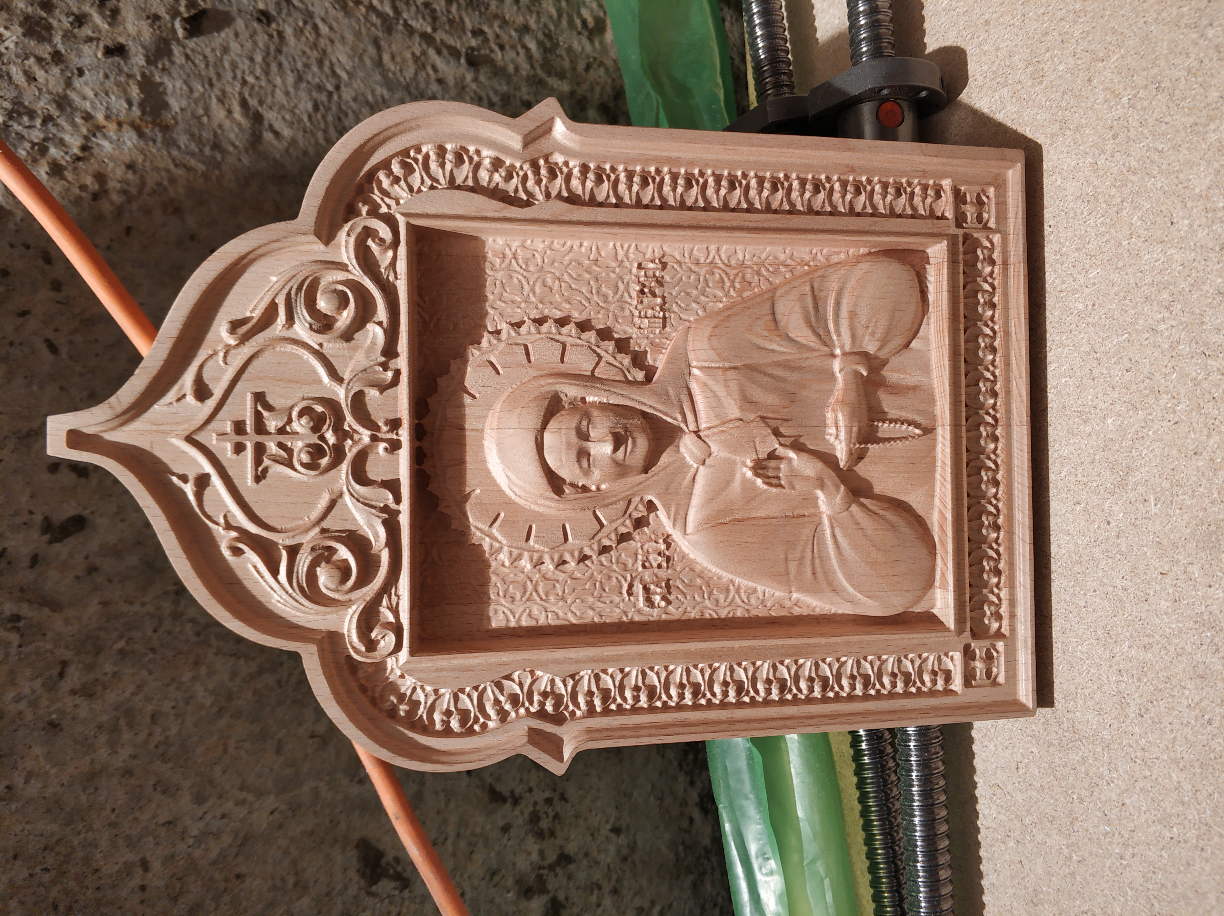

Теперь он в гараже, купил дуйку, компрессор для прудов, дует очень даже хорошо, и тихий, дюраль намного лучше стало фрезеровать.
Подключил наконец-то управление шпинделем из мача, хотел модбасом, но так и не разобрался как.

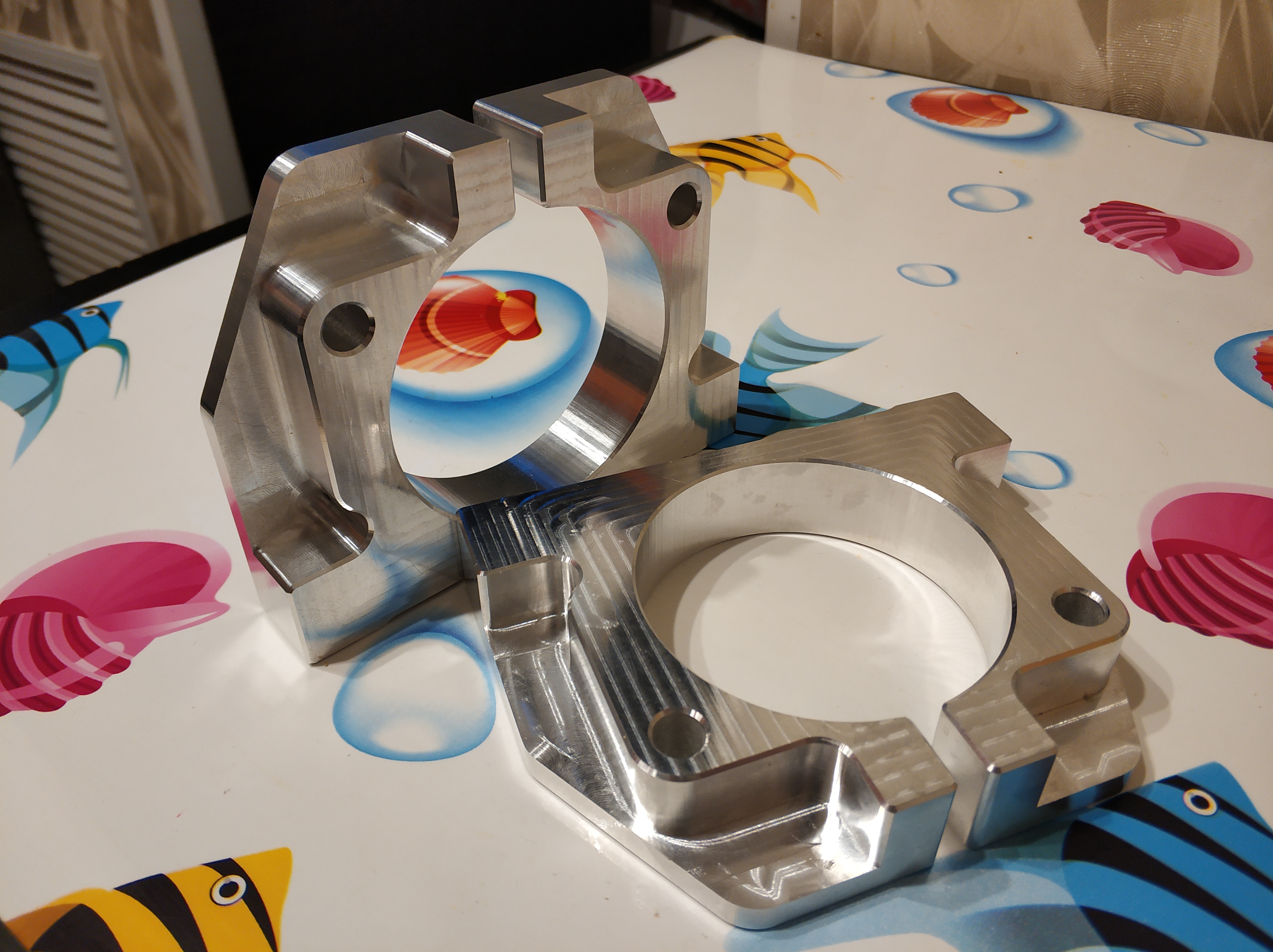

Вот немного чего резал.

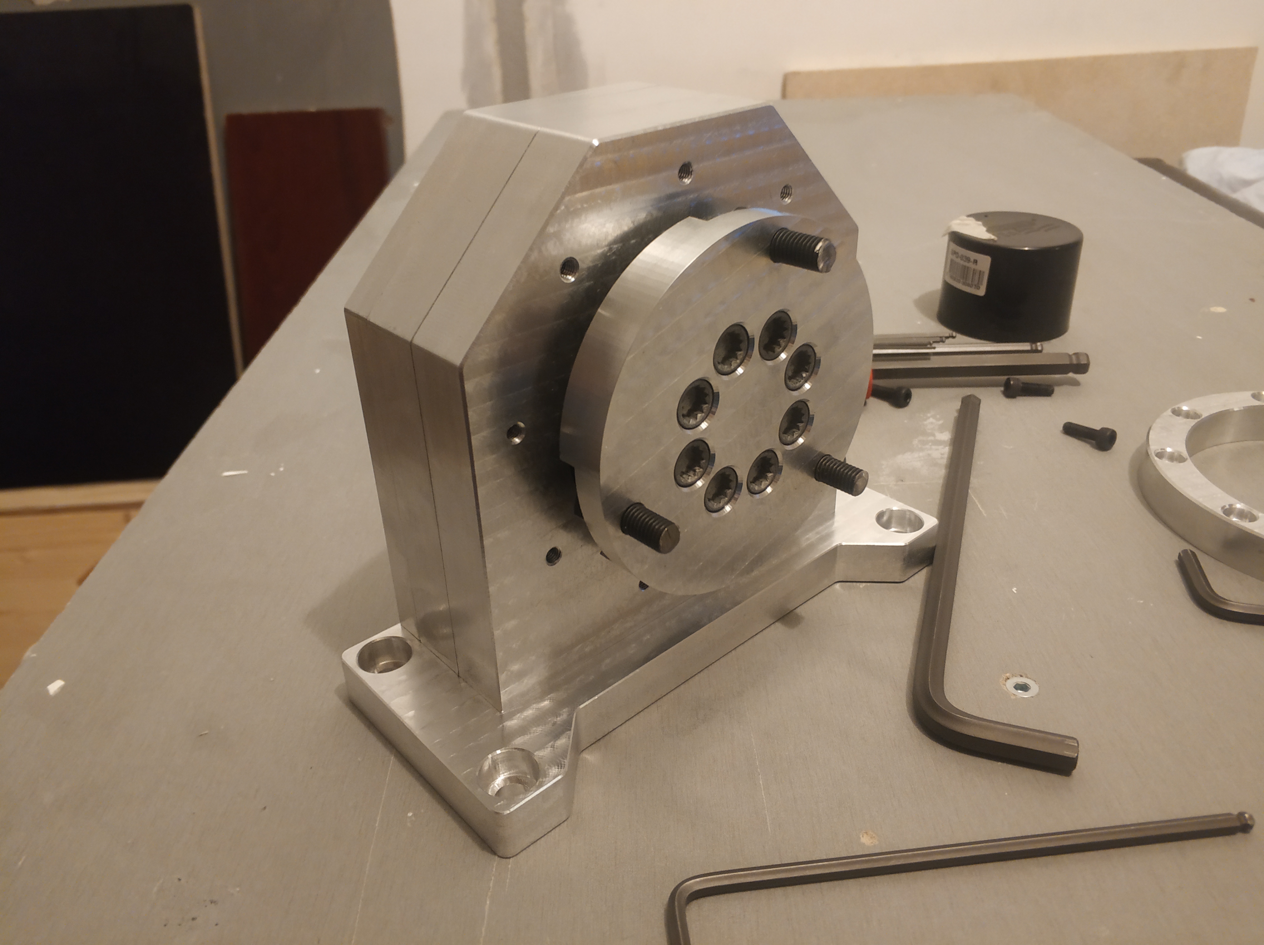

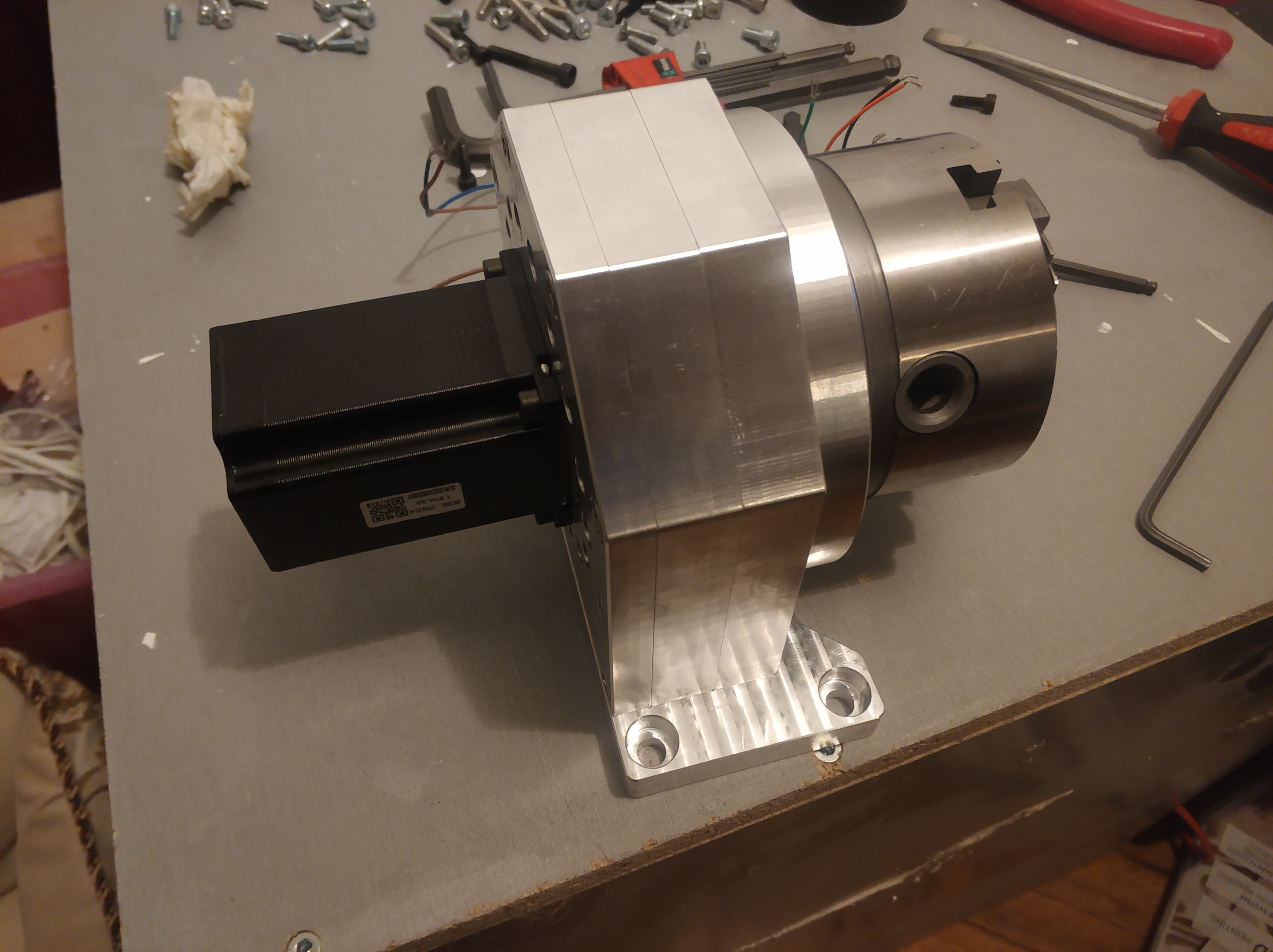

что за редуктор в 4й оси ?
Gestap
Сообщения: 978
Репутация: 1089
Re: первый мой станок!
Сообщение Gestap »
Ershoff писал(а):что за редуктор в 4й оси ?
Волновой, HD 25-100.

Дядька, расскажи про повротку подробнее.
Интересует где редуктор добыл? Почему именно этот? Есть ли в оси перекрестный подшипник? Где патрон взял? Как качество оного всего? И примерный бюджет, если не секрет.
Gestap
Сообщения: 978
Репутация: 1089
Сообщение Gestap »
))) до дядьки еще далеко)))
редуктор добыл тут на форуме еще летом, у человека два их было вот один из них и урвал, тока руки до него дошли, по поводу перекрестного подшипника не совсем понял, наверное есть, именно этот потому что другого не попалось, хотел тридцатого размера, патрон 100мм покупал на митинском, по поводу качества не скажу, я его не подключал еще и не мерил все некогда, а так редуктор по ощущениям зачетный, по поводу патрона хз, вроде как новый.
по бюджету примерно так- 16 редуктор, 5 патрон, дюральки примерно на 2, мотор 2.5. ну и болтики и втулка на мотор к редуктору рублей 200. в итоге около 26т.

По-моему, неплохой станок получился, несмотря на то, что злые языки советовали всё сразу на помойку выбросить...
но в глаза бросаются два слабых места: во первых, боковины станины высокие и узкие. По оси Y под нагрузкой не гуляют? Тут кронштейны напрашиваются для усиления жёсткости, благо привинтить их можно без переделки конструкции и, может быть, даже без уменьшения рабочего поля.
Балка портала из тонкого профиля. Не "винтит" под нагрузкой? Думаю, если сзади к балке сверху и снизу рёбра жёсткости привинтить, хуже бы не стало.
Должно быть у других людей слишком длинная жизнь, если они могут себе позволить фрезеровать на скорости меньше 10 м/мин...
Gestap
Сообщения: 978
Репутация: 1089
Сообщение Gestap »
Да, боковины это пожалуй самое слабое место, балка вроде ничего так, по поводу кронштейнов тоже думаю сделать, или поменяю профиль этот на какой нибудь 80х80 или даже лучше 100х100, я его не пробовал мерить на сколько там гуляют они, но думаю гуляют причем не мало.
Буду потихоньку доводить его до ума, теперь есть на чем новые детальки сделать))).

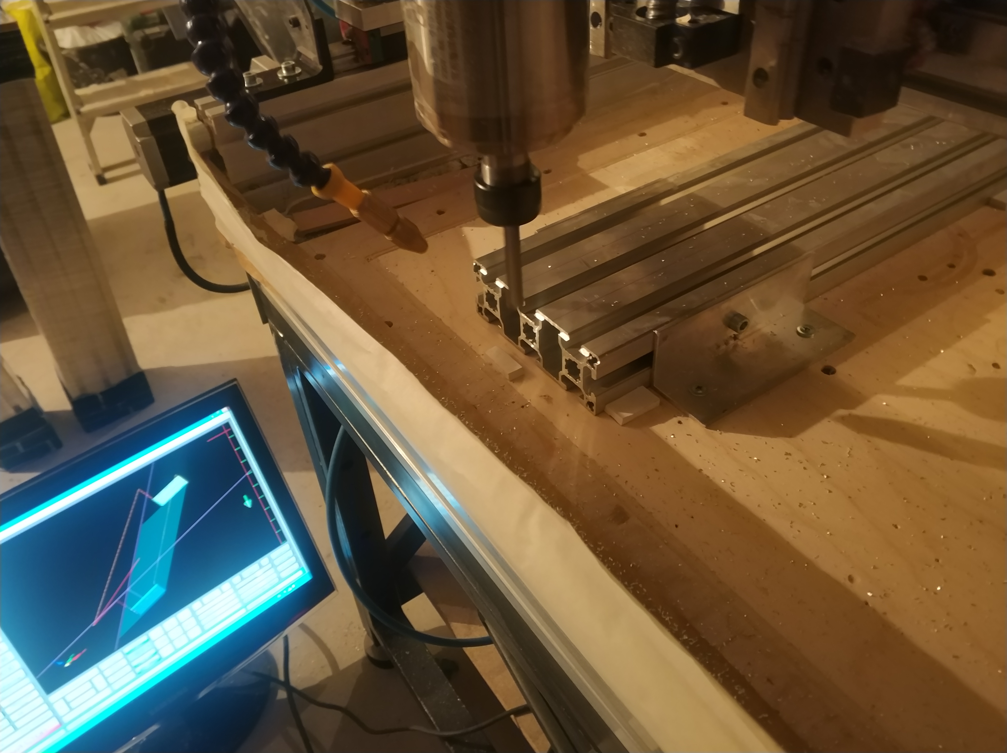

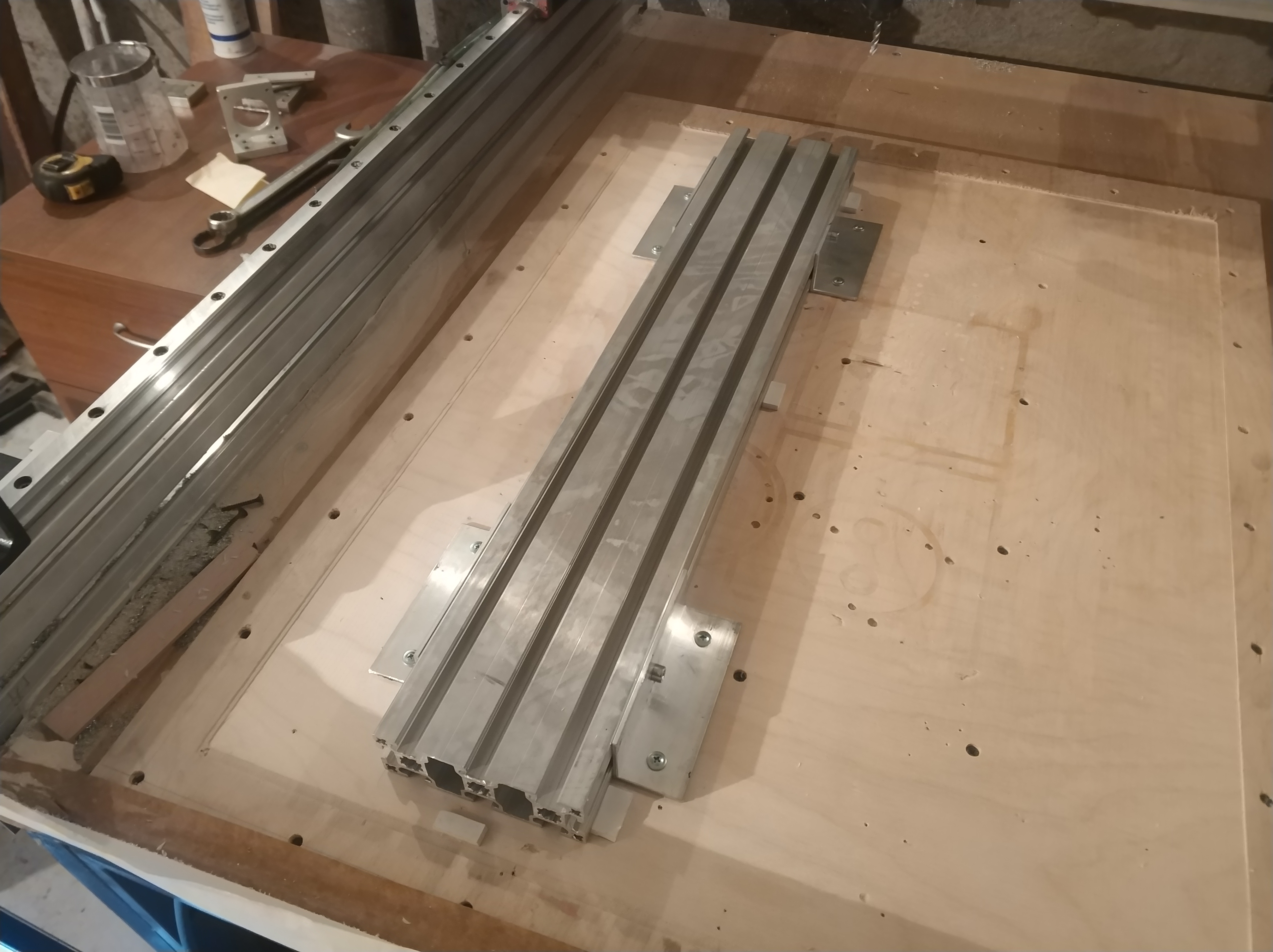

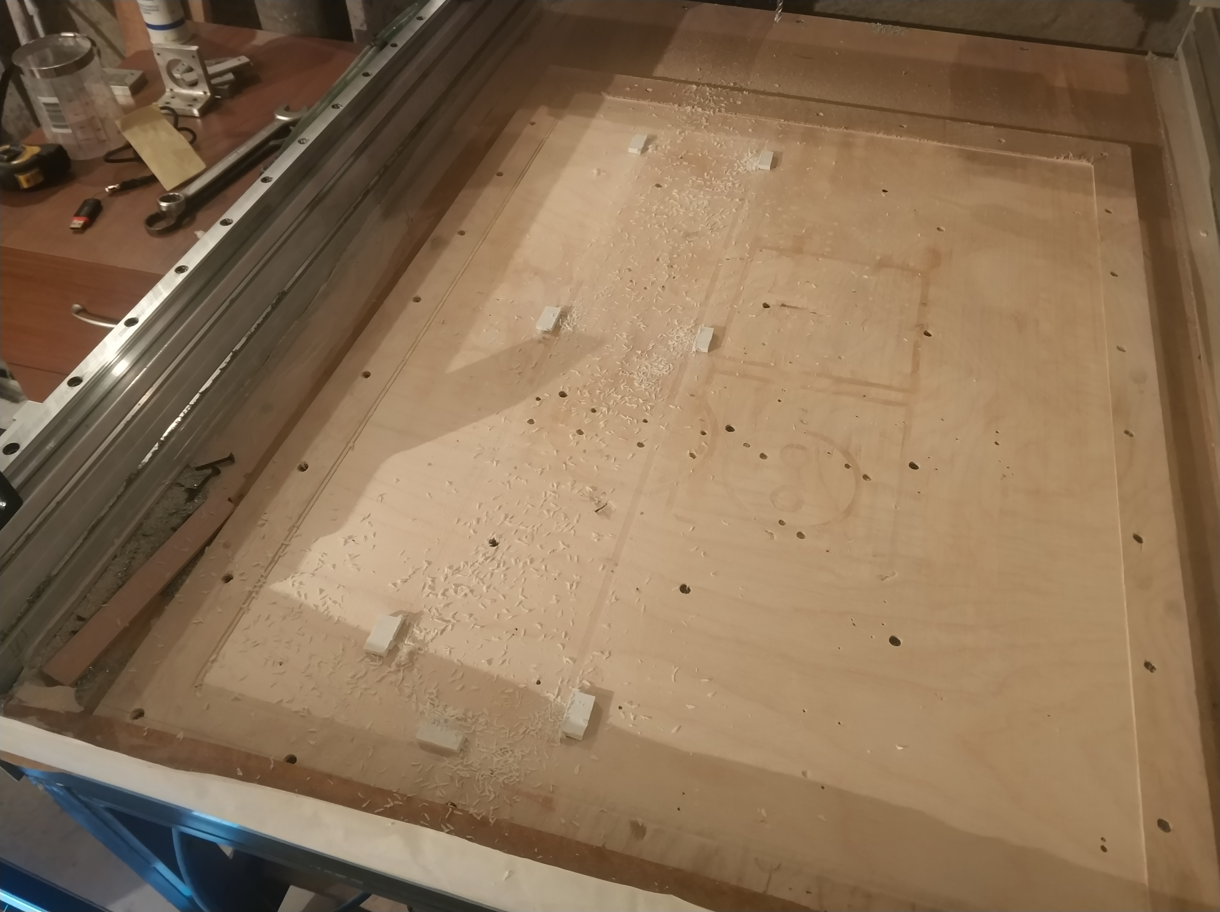

IMG_20181226_125655.jpg (4214 просмотров) <a class='original' href='./download/file.php?id=153319&sid=04d30cf5929d313144cd911844df3310&mode=view' target=_blank>Загрузить оригинал (3.51 МБ)</a>
IMG_20181226_131526.jpg (4214 просмотров) <a class='original' href='./download/file.php?id=153320&sid=04d30cf5929d313144cd911844df3310&mode=view' target=_blank>Загрузить оригинал (3.56 МБ)</a>
IMG_20181226_133947.jpg (4214 просмотров) <a class='original' href='./download/file.php?id=153321&sid=04d30cf5929d313144cd911844df3310&mode=view' target=_blank>Загрузить оригинал (3.58 МБ)</a>
dtw.moscow@gmail.com
Samodelkin 88
Сообщения: 1056
Репутация: 727
Откуда: Курган
Сообщение Samodelkin 88 »
На какую точность расчитываете при таком способе крепления профиля?
Предстоит эта же процедура, думаю заморачиваться с алюминиевыми упорами закрепленными непосредственно на станину (стол у меня из МДФ) или подобным образом выставить?
Gestap
Сообщения: 978
Репутация: 1089
Сообщение Gestap »
Не совсем понял вопрос про точность, и способ крепления. Получились точно в размер, если верить металлической линейке.
Если в кратце я делал так- фрезеровал место под профиль с упорами из кусочков пластика, вставил в него профиль, потом прикрутил уголки к профилю и к столу на саморезы, фрезеровал его сразу с двух концов, насверлил до кучи отверстий в нем, потом открутил профиль от уголков, уголки не снимал, ставил следующий, и так семь раз)))
