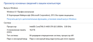

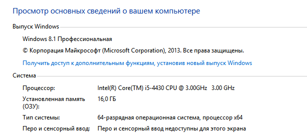

Umnik писал(а):Нормальный комп с нужным разъемом и виндой ХР
Я через Win8.1 x64bit настраивал.
Screenshot - 25.12.2018 , 18_29_02.png (4279 просмотров) <a class='original' href='./download/file.php?id=153288&mode=view' target=_blank>Загрузить оригинал (12.3 КБ)</a>

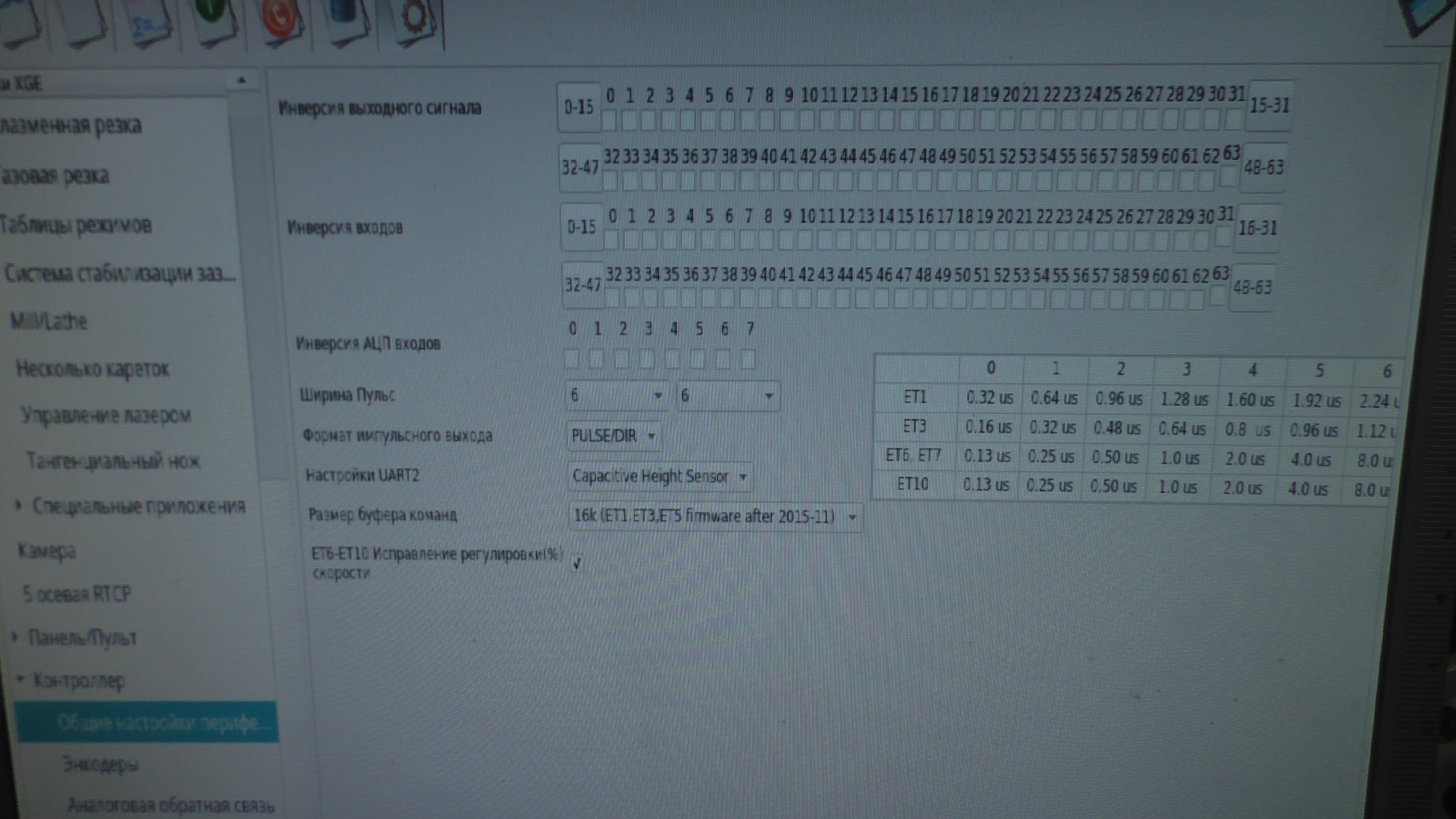

Подсобрал шкаф с электроникой, подключил контроллер, произвел предварительную настройку параметров шаговиков... и ничего не произошло)
Циферки на экране программы бегают, а оси стоят на месте. Пересмотрел-перепроверил все подключения, еще раз залез на сайт mycnc, мож чего забыл... нет, все подключено правильно, но шевелиться станок не желает.
После звонка Славе (niksooon-у, пользуясь случаем, хочу сказать ему спасибо большое за подсказку) залез на вот эту вкладку:
S1030002.JPG (4026 просмотров) <a class='original' href='./download/file.php?id=153774&mode=view' target=_blank>Загрузить оригинал (3.81 МБ)</a>
И подправил параметр "ширина пульс" - у меня стоял по умолчанию 5, поменял на 6. Если верить таблице, продолжительность импульса при этом увеличилась с 4-х микросекунд до 8-ми.
После чего оси таки пришли в движение)
Почитав еще раз мануал к своим драйверам (М556С), нашел пометку о том, что стабильная работа драйвера обещается при длительности управляющего сигнала в 5 микросекунд и выше. Собственно, так и есть...
В общем, кто собирается юзать mycnc с лидшайнами - обратите внимание на этот параметр.
Первоначально, выставив микрошаг в 6400, не смог разогнать ни одну ось быстрее, чем 5 м/мин, что меня несколько опечалило, поскольку хода станка уже не такие мелкие и скорость холостых перемещений хотелось бы иметь поболе.
Но, поменяв микрошаг на 3200, получилось поднять скорость до 7,5 м/мин, а выставив 1600 - даже до 9 м/мин!
Т.е. при моем шаге винтов 5 мм, удалось раскрутить шаговики до 1800 об/мин! И это при напряжении питания драйверов 48 В...
Результат, я считаю, неплохой, учитывая бюджетность драйверов а так же то, что данные обороты были получены на нагруженных движках.
Но, все же, на такой скорости стабильность работы ШД была невысока, и я вернул микрошаг 3200 и ограничил скорости по всем осям 7,5 метрами в минуту.

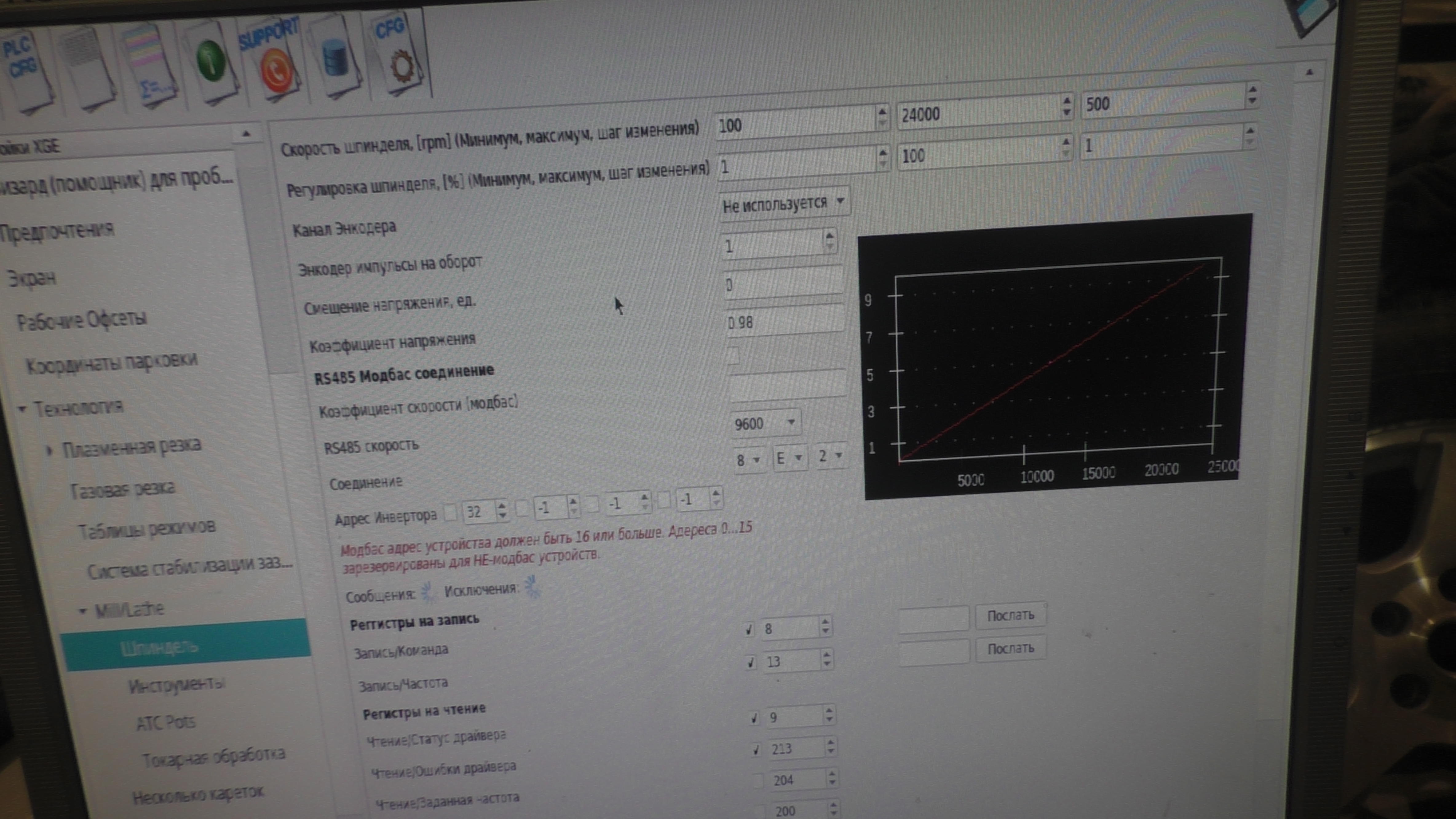

Недавно была тема на форуме, что человек не мог настроить обороты шпинделя в mycnc.
Опишу по свежей памяти, как я это делал.
Идем вот в эту вкладочку:
S1030003.JPG (4026 просмотров) <a class='original' href='./download/file.php?id=153775&mode=view' target=_blank>Загрузить оригинал (3.84 МБ)</a>
Задаем там минимальные и максимальные обороты для своего шпинделя, а так же шаг их изменения.
Смещение напряжения указываем 0, коэффициент напряжения ставим 1.
После чего меряем напряжение на аналоговом выходе контроллера при минимальных и максимальных оборотах шпинделя.
У меня получилось 0,48 и 9,86 В соответственно.
Указываем это значения в параметрах частотника и пробуем запустить шпиндель.
Видим, что шпиндель запускается, но есть небольшая неточность в задании скорости вращения. Тогда меняем коэффициент напряжения, добиваясь максимально точного совпадения задаваемых и фактических оборотов.
у меня получилось, что при коэффициенте 0,98 расхождение составило около 100 оборотов, чем я и удовлетворился.
При настройке можно ориентироваться на черный график на этой вкладке, для первоначальной грубой настройки.

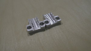

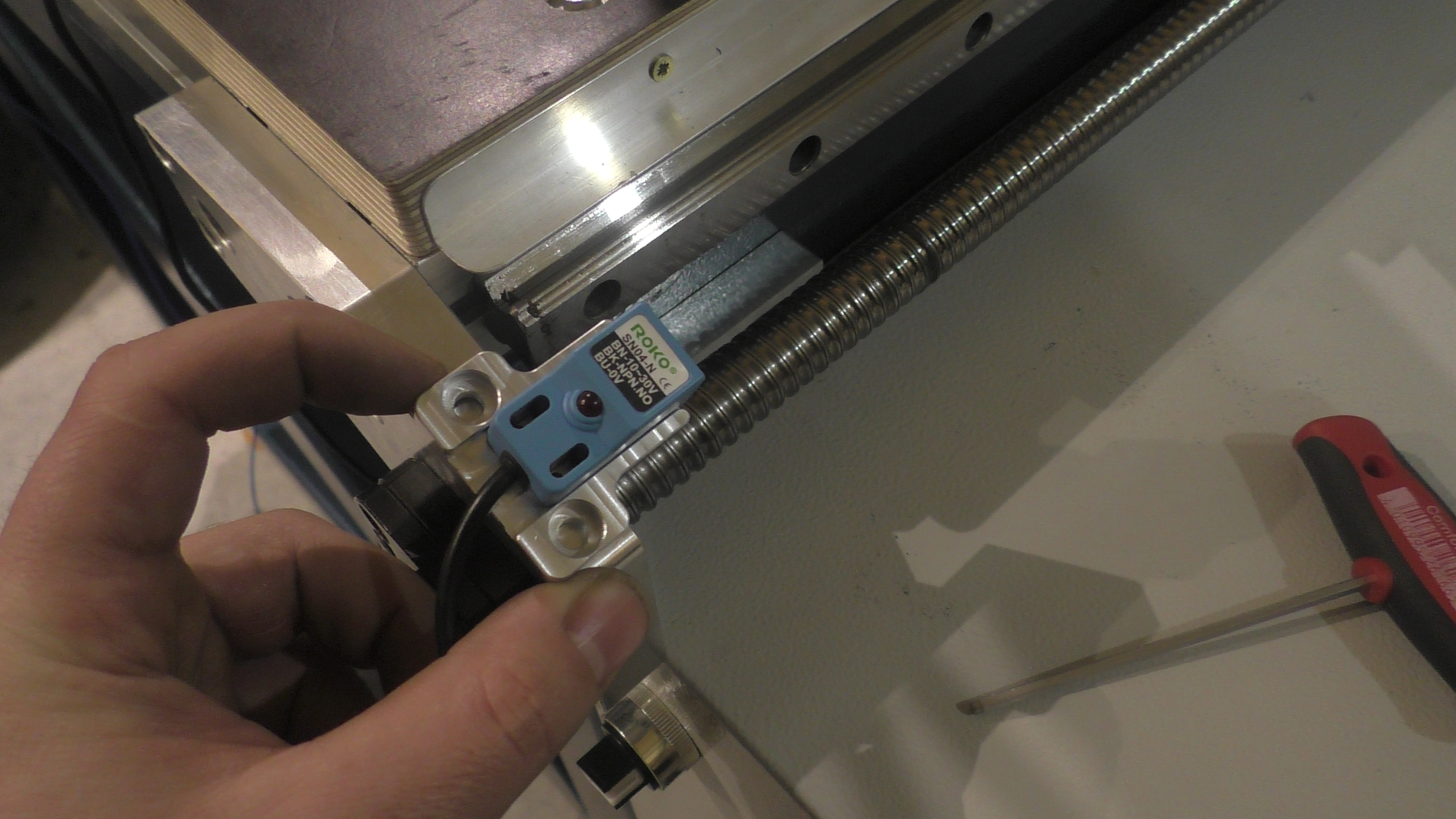

Еще из мелких косячков по станку, не понравился мне изначально запроектированный способ крепления концевиков оси Х, когда датчики стоят на портале.
чуток поприкидывал и решил присобачить их на пластины, в которых крепятся опоры винтов по Х.
пришлось пильнуть два мелких держателя:
S1030001.JPG (4026 просмотров) <a class='original' href='./download/file.php?id=153773&mode=view' target=_blank>Загрузить оригинал (3.03 МБ)</a>
Ну и вот так планирую их закрепить:
S1030004.JPG (4026 просмотров) <a class='original' href='./download/file.php?id=153776&mode=view' target=_blank>Загрузить оригинал (3.43 МБ)</a>
На будущее сделал пометку, что следует использовать резьбовые цилиндрические датчики, т.к. они крепятся надежнее и их проще настраивать.
В общем, завтра поставлю датчики, заведу их в стойку, произведу начальную юстировку осей и можно делать первую стружку)

а по поводу скорости вращения ШД вот какая мысль в голову пришла...
что если мы имеем продолжительность импульса, генерируемого контроллером, 8 микросекунд, то максимальная частота, которую мы можем подать на драйвер 1 / 0,000 008 = 125 000 Гц
Или 125 кГц.
У меня получалось, что при микрошаге 6400 и шаге винта 5 мм, я имел примерно 17 оборотов в сек (при скорости 5 м/мин или 1000 об/мин).
И частоту на входе драйвера 108 800.
А 6 м/мин движки уже не ехали...
При этой скорости получалось, что число оборотов в сек было уже 20.
6400 * 20 = 128 000 Гц частота на входе драйвера.
А при продолжительности импульса 8 мкс мы максимально можем подать 125 кГц...
Может, поэтому я и не мог разогнать движки на этом микрошаге?
А когда снизил микрошаг, все заработало.
А если учесть, что между импульсами еще и пауза должна быть какая-то, то выходит, что и честные 200 кГц получить уже проблематично...
Попробую сегодня выставить длительность PULSE 5 мкс, посмотрю, что поменяется.

Umnik писал(а): честные 200 кГц получить уже проблематично
посмотрел мануал на свои старые лишайники ,пишут что длительность импульса не менее 2,5 мксек для корректной работы надобно . пускай пауза тоже 2,5...., итого на круг выходит 5мксек или 200 кГц , как говорицца -картина маслом.................
Umnik
Сообщения: 2563
Репутация: 2153
Настоящее имя: Георгий
Откуда: Калуга
Re: Простенький фрезерок по деревяшкам 600*900
Сообщение Umnik »
Ну а в мануале на мои драйвера пишут, что длительность минимальная для стабильной работы должна в два раза превышать 2,5 мкс. А именно от такого импульса драйвер способен различать...
