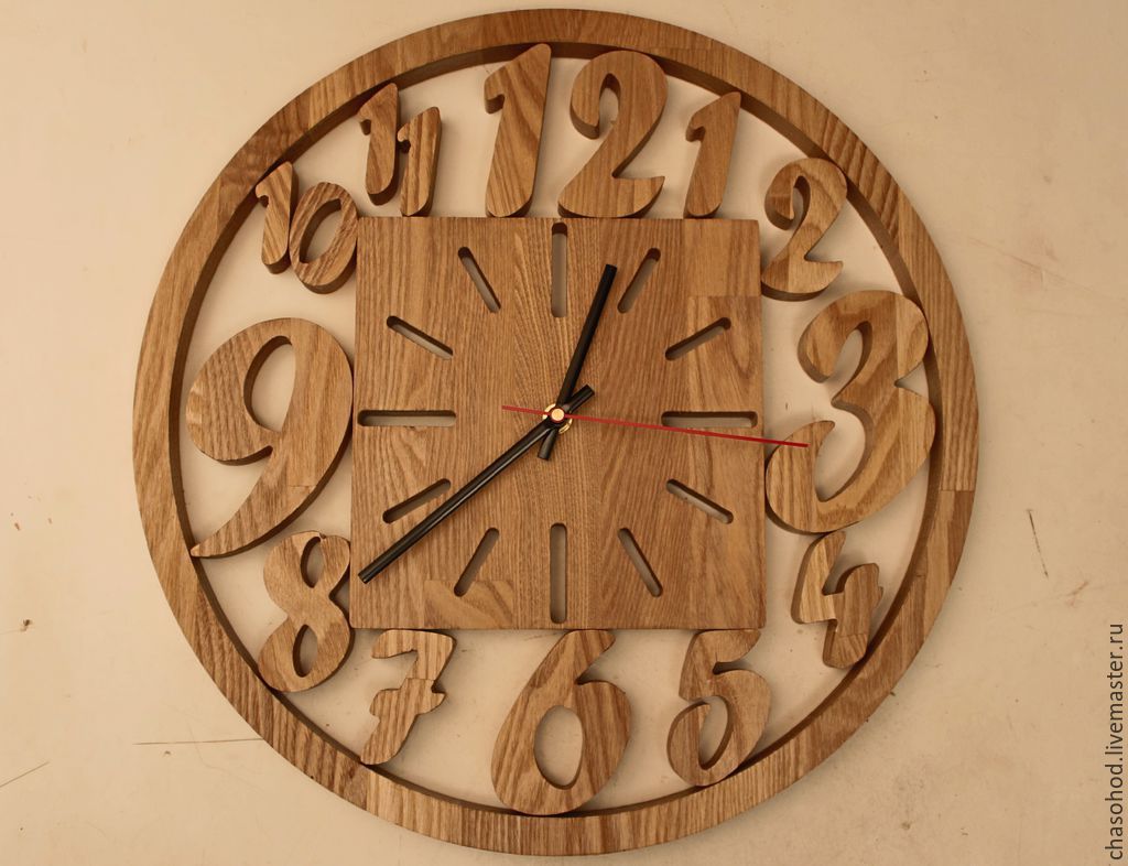

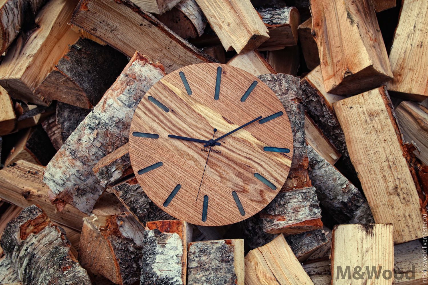

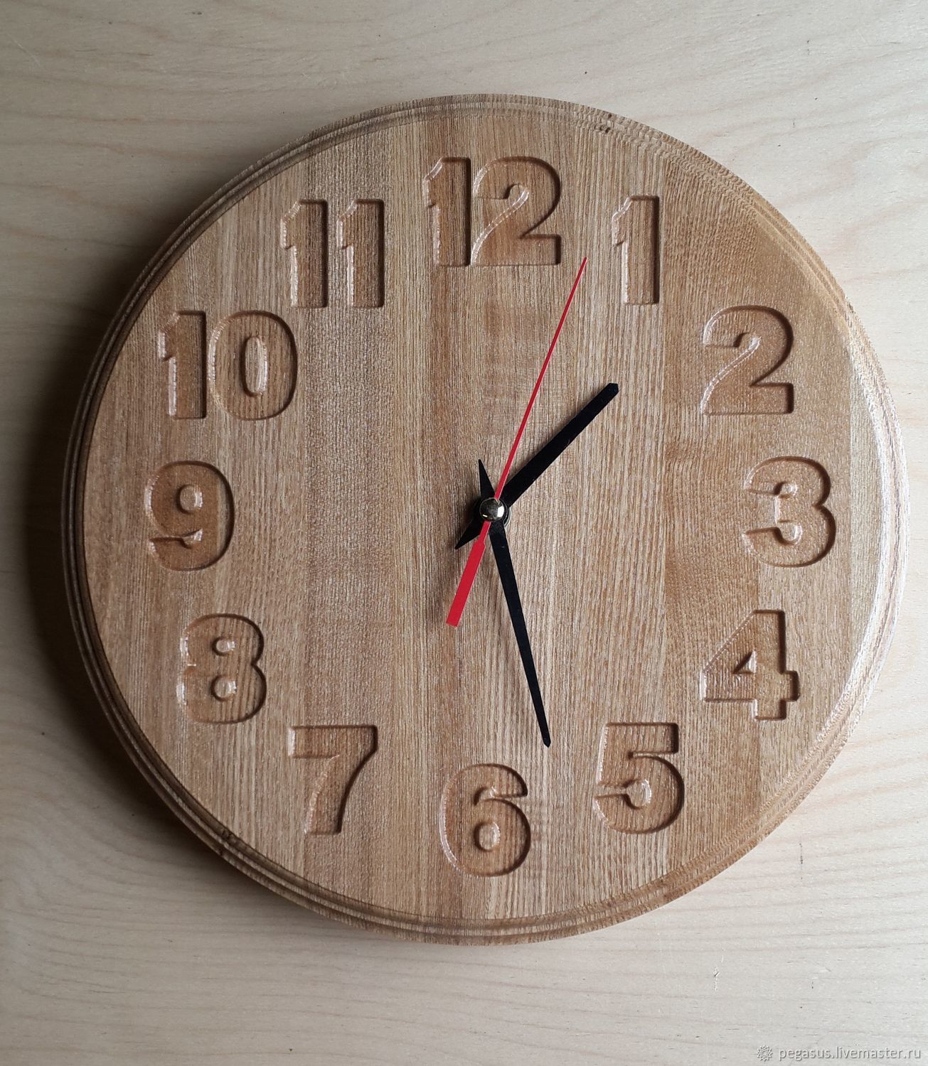

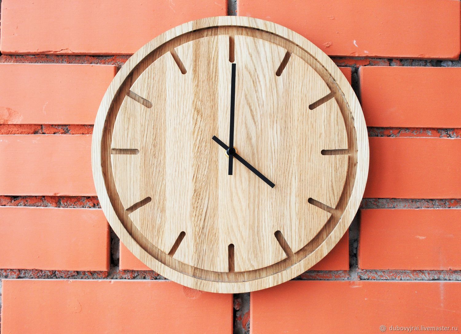

Добрый день, уважаемые форумчане!
Сразу извиняюсь за нубский вопрос, пытался читать форум, но не смог для себя ничего прояснить.
Мне нужен станок для фрезеровки/гравировки настенных часов из дерева (в основном дуб и ясень)
Примеры ниже.
Какие работы нужно проводить:
- придание формы заготовке (круг, квадрат, разноугольник и т.д.),
- несложная фрезеровка на плоскости,
- выбирание пазов для вклейки тонкого шпона (а-ля маркетри),
- возможно более сложные рисунки.
Количество изделий до 10 штук в день.
Размер заготовок максимальный 300 на 300 мм
Это основные требования для станка.
Дополнительно нужно вырезать шпон от 0.6 мм до 3 мм толщиной разных форм (например стрелки часов) я так понимаю здесь может помочь лазерный гравер.
Очень прошу помочь с выбором станков для покупки согласно моим задачам бюджет небольшой и не хочу покупать кота в мешке с алиэкспресса.
Если недостаточно вводной информации, с удовольствием отвечу на все вопросы.
Спасибо.
С уважением, Альберт
