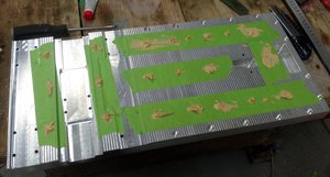

Argon-11 писал(а):Бумажный чтоли? у не го же адгезия как у офисных стикеров, т.е. прилепил-отлепил...
на самом деле на МДФ не самым лучшим образом держаться будет из-за некоторой "пыльности".
Но на фрезерованном люминиевом столе держится мертво. Но не знаю, насколько хорошо будет держаться заготовка, нужно чтобы сторона, которой клеишь, была достаточно ровная...
Она должна всей плоскостью прижаться, в этом весь смысл...
hmnijp
Сообщения: 1754
Репутация: 542
Откуда: Ульяновск
Re: Портальный фрезер по МДФ/пластику/мягким металлам, 2500x
Сообщение hmnijp »
там площадь большая, высота маленькая. в этом случае должно нормально приклеиться прямо на мдф. А так конечно лучше на что-то поплотнее. Из столярного - фанерка уже лучше. Как вариант можно на шпатлевку клеить так же, через скотч.

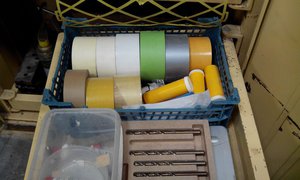

Про сам скотч - в магазинах с автомаляркой обычно есть выбор их разных, которые лучше строительных простых. там и потоньше можно найти(коричневый), и термостойкий(зеленый), и всякие другие, не на бумажной основе :good:

но если нужна хорошая точность, то конечно лучше на фрезерованную плиту алюминиевую клеить.
тут что-то обсуждали про эту тему Re: Дубль Бомж А64 или Восстание машин #18

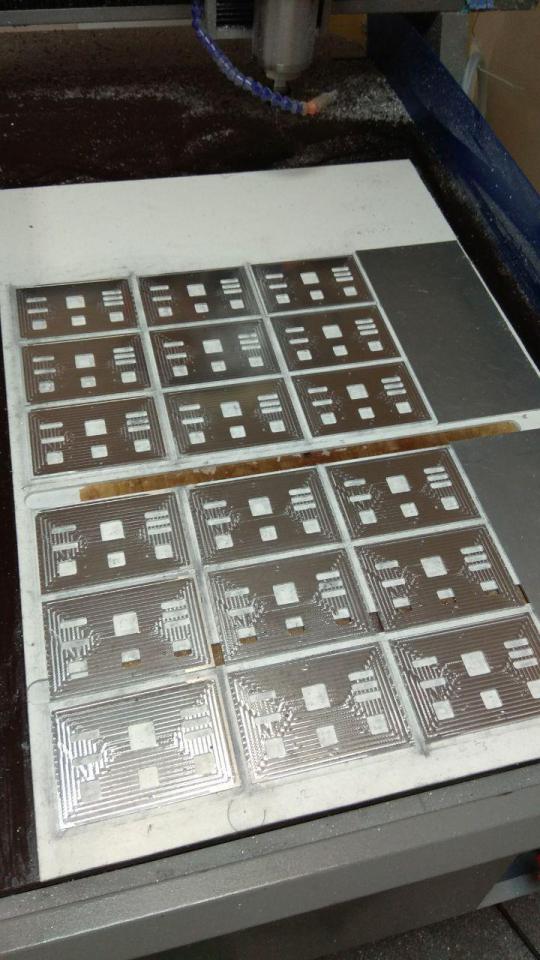

как ни странно, но обычный малярный скотч как то держит
вот к примеру деталька, обратку делал на нем , тут вобще мало места для клея :)
но еще ставил упоры по торцам
синий скотч конечно лучше, но тем не менее строительный тоже годится

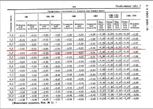

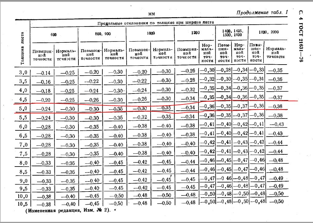

Argon-11 писал(а):Лист 500x500x5, ну наверное можно ожидать его колебания, я еще не прочувствовал материал. Изделия из него должны быть около 200x160мм. Думаю, может есть смысл напилить на меньшие заготовки и уже с ними работать?
для начала, по госту для алюминиевых листов отклонения по толщине, скажем так, гигантские:
alu.JPG (1920 просмотров) <a class='original' href='./download/file.php?id=153027&mode=view' target=_blank>Загрузить оригинал (198.66 КБ)</a>
поэтому, для точных деталей, берите с запасом минимум в 1 мм по толщине
и, однозначно, пилите заготовки в размер детали + 2 мм

Hanter, если есть магазинчик для автомаляров, то хороший скотч у них водится. Сам там тарюсь :) .
