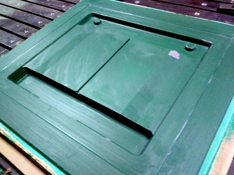

Еще вариант изготовления болвана из МДФ.
IMG_20181122_144940.jpg (3319 просмотров) <a class='original' href='./download/file.php?id=150972&mode=view' target=_blank>Загрузить оригинал (65.34 КБ)</a>
1. Фрезеровка с отрицательным припуском 0.3мм
2. Нанесение эпоксидной шпаклевки
3. Фрезеровка в ноль.
Результат, по-моему, не хуже модельного пластика, т.е. в этом случае - результат на "пять".
Самым сложным было нанести достаточно толстый слой шпаклевки по всей площади. Серые пятна отмечают проявившиеся пробелы, замазанные потом "Поксиполом".

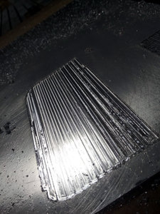

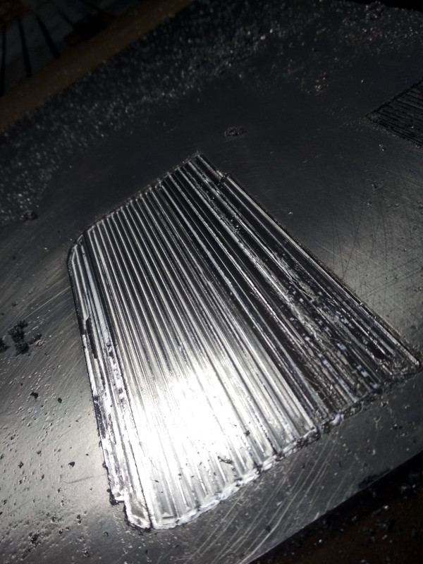

Пытаюсь освоить фрезеровку алюминиевых сплавов, снимаю 0.5 мм с поверхности 5мм листа Д19Т. Фреза двухзаходная 6мм, обороты 10000 (пробовал и поменьше), проходы 800-1000мм/мин, по высоте пробовал съем слоями 0.1...0.25мм. Брызгал смазку. На фрезу ничего не налипало, звук фрезеровки как будто нормальный, без дребезга.
На выходе получаю стиральную доску:
stir.jpg (3135 просмотров) <a class='original' href='./download/file.php?id=152962&mode=view' target=_blank>Загрузить оригинал (143.65 КБ)</a>
Менял перекрытие между проходами до 80% диаметра фрезы - все равно присутствует.
В чем м.б. дело? Заготовка по-вертикали вибрирует или где-то жесткость маловата?
Лист закреплен по периметру. На глаз сложно увидеть его прогиб, вроде как лежит полностью на выровненной поверхности МДФ.

если фреза твердосплав, я бы увеличил обороты до 13-15 тыс, подачу 1700-2000 мм/мин.
За проход скока жесткость позволяет, 0,5 мм так 0,5 мм.
Если есть сильная ребристость, оставляй полдесятки-десятку на чистовой проход.
Если все равно сильно ребрит, проверять перпендикулярность шпинделя надобно....

Argon-11, а на толстом куске проверял?
Вообще 5 мм может вполне вибрировать, но там не продольные борозды от фрезы, а скорее круговые риски от режущей кромки....
Argon-11
Сообщения: 2068
Репутация: 461
Re: Портальный фрезер по МДФ/пластику/мягким металлам, 2500x
Сообщение Argon-11 »
Ну да, 5мм лист, закрепленный по периметру.
В пользу теории о вибрации заготовки говорит то, что эти ложбинки имеют разную глубину.
Nonstopich
Сообщения: 1016
Репутация: 284
Сообщение Nonstopich »
Argon-11 писал(а):имеют разную глубину.
Метод покажется "мутным", но я всё же поделюсь.
Сабвуфер дома есть? Аргон, дай бит!
Звуковая волна нифигово так позволяет двигаться слоям воздуха "под заготовкой".
Видел на канале известного зарубежного коллеги, любящего CNC. Он таким образом искал огрехи приклейки листа к плоскости.
А ты можешь просто подтвердить свою теорию.

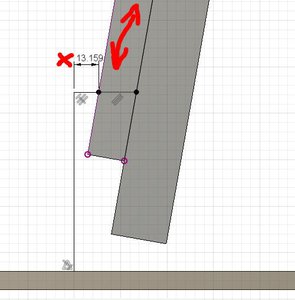

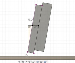

Argon-11 писал(а):
Umnik писал(а):проверять перпендикулярность шпинделя надобно....
Nonstopich писал(а): Индикатор на рычаге в нос шпинделю
Да я недавно проверял вертикальность неподвижным индикатором относительно шпинделя с упором щупа в корпус шпинделя. При вертикальном перемещении шпинделя индикатор не показал заметных смещений. Естественно, я так сделал как в напр-и оси X, так и в напр-и Y. По идее этот способ должен работать, если пренебречь непараллельностью вала шпинделя и его корпуса.
Вообще был бы рад, если проблема в этом. Ой как не хочется шпаклевку под лист пихать...
Если у вас вся ось Z завалена от вертикали, то так вы не проверите вертикальность относительно стола.
При движении шпинделя по оси, расстояние Х(показание индикатора) всегда одинаковое будет. Надеюсь вы не так измеряли.
Нужно именно индикатор на шпиндель, и двигать вдоль угольника на столе - проверяется вертикальность самой оси, а потом индикатор в шпиндель на коромысле, и крутить по столу - проверяется вертикальность самого вала относительно стола.
вертикальность.JPG (3071 просмотр) <a class='original' href='./download/file.php?id=152971&mode=view' target=_blank>Загрузить оригинал (42.82 КБ)</a>
вертикальность2.JPG (3070 просмотров) <a class='original' href='./download/file.php?id=152972&mode=view' target=_blank>Загрузить оригинал (41.93 КБ)</a>

hmnijp писал(а):При движении шпинделя по оси, расстояние Х(показание индикатора) всегда одинаковое будет.
Это если ось шпинделя параллельна оси Z, то да!
hmnijp писал(а):Нужно именно индикатор на шпиндель, и двигать вдоль угольника на столе - проверяется вертикальность самой оси
Первым этапом так и сделал, сейчас уверен, что ось Z перпендикулярна осям X и Y чуть хуже, чем неповеренный угольник ~2 класса. Вы ведь согласны, что непараллельность вала шпинделя при этом не имеет никакого значения?
А вторым этапом - неподвижный индикатор и прям по вашим картинкам. Отклонение 2-3 сотки при перемещении по Z около 200мм = шпиндель условно параллелен оси Z -> перпендикулярен осям X и Y.
Тем не менее я всеж попробую индикатор на штангу в шпиндель, точно не помешает.

Сообщения: 8408
Почти наверняка лист дышит
Приклей на цианкрин, на лист и стол скотч , потом относительно легко отделить и не будет следов

Лист 500x500x5, ну наверное можно ожидать его колебания, я еще не прочувствовал материал. Изделия из него должны быть около 200x160мм. Думаю, может есть смысл напилить на меньшие заготовки и уже с ними работать?
ну тогда наверняка он играет!) если есть возможность, конечно лучше его напилить и не мучиться. Потом и отрывать проще не погнув, если приклеите. Соотношение длинны и толщины такое себе для фрезерования, близко к критичному, фреза ведь его тоже вверх тянет немного. Бывают ещё прижимы роликовые со стороны шпинделя, которые материал к столу прижимают.
