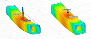

moscow писал(а): 100 кило на сталь 100х100х5 = 0.34мм.
100 кило на дерево 185х185х18 = 0.32мм.
Жесткость балки пропорциональна размеру в 4ой степени.
1.85^4=11.8 раз. И это без учета толщины стенки

moscow писал(а):
bbb342 писал(а):Нужно выбирать шарнир-шарнир. Думается мне ноги портала далеки от жёсткой заделки как... как что пусть каждый думает в меру своей распущенности
Суть моего сегодняшнего "открытия" (для меня открытия) не изменилась. 100х100х5 железная труба = сборка 18х18см из 18мм фанеры. Точнее, из "дерева". Фанера попрочнее будет.
Опять таки, только для оценки.
ну раз для оценки, то возьмем мдф, у него нет направления волокон, значит считать проще, и справочный модуль упругости и жесткость повыше чем у массива.

Skydiving писал(а):или коробка пустотелая?
Коробка. Грубо говоря, "труба квадратная". Как на рисунке выше.
hmnijp писал(а):ну раз для оценки, то возьмем мдф
На эпюре (или как его там) одинаковый размер балок или из примера выше (100х100х5 сталь и 185х185х18 "дерево")?

moscow писал(а): На эпюре (или как его там) одинаковый размер балок или из примера выше (100х100х5 сталь и 185х185х18 "дерево")?
Спасибо!
Почти ровно в 5 раз хуже.

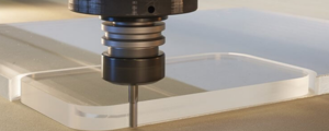

Возможно ли по фото сказать примерную минимальную границу точности станка для такой поверхности?
Снимок.PNG (3507 просмотров) <a class='original' href='./download/file.php?id=151556&mode=view' target=_blank>Загрузить оригинал (428.64 КБ)</a>

Skydiving писал(а):Возможно ли по фото сказать примерную минимальную границу точности станка для такой поверхности?
можно сказать, что стоимость этого шпинделя начинается от 5-6 тысяч.
А вообще качество поверхности будет зависеть не столько от точности, сколько от жесткости и отсутствия люфтов + качество инструмента.
