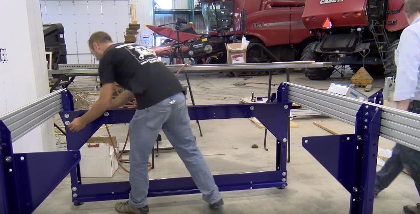

Samodelkin 88 писал(а):
alexland писал(а):Типа такого? отметил серым цветом
Нет. Не над поперечинами а под ними и в районе стоек основных опор.
Вообще конструкция сомнительная- лучше сварная рама, при наличии поверочного инструмента и слесарных навыков можно подготовить площадки под установку профиля с необходимой точностью.Тут- на форуме были примеры годных самодельных станков из черного металла . А сборно-разборной конструкцией, Вы в с большой долей вероятности обречете себя на мучения. Как это все ворочать и выставлять?
Выставляется все по уровню и крепежу, вот фото, подробнее в видео
уровень.JPG (1710 просмотров) <a class='original' href='./download/file.php?id=150895&mode=view' target=_blank>Загрузить оригинал (72.25 КБ)</a>
https://www.youtube.com/watch?v=g7QI_q2ntdo

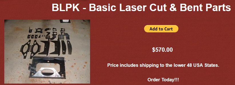

alexland писал(а): обходится в 5000 баксов и 3 недели на сборку.
Лазерная резка в США и покупка DXF файлов 100$
mm.jpg (1586 просмотров) <a class='original' href='./download/file.php?id=150913&mode=view' target=_blank>Загрузить оригинал (47.68 КБ)</a>

Отправил в 5 компаний на просчёт резки и гибки, сравним с США, пока цен не знаю
NikolayUa24
Сообщения: 1407
Репутация: 256
Настоящее имя: Николай
Re: Бюджетный ЧПУ своими руками, алюм профиль, поле 2000*300
Сообщение NikolayUa24 »
alexland писал(а):Отправил в 5 компаний на просчёт резки и гибки, сравним с США, пока цен не знаю
Неужто надумал MechMate собирать ?
Идея была, его чертежи, как и чертежи Shopbot тоже доступны.
Но он тяжеловат по весу, не понимаю зачем замахиваться на такое, когда более легкая конструкция решает все задачи.
Вторым станком буду точно собирать что то оооочень массивное, чтобы легко обрабатывать камень, хотя не факт что будет оочень массивное, может и оптимизируется.
