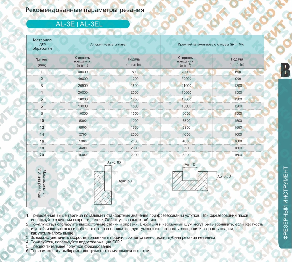

Для раскроя дюрали 4 мм подойдут фрезы 2-х и 3-х заходные с диаметром от 3-х мм и выше, при обдуве и эвакуации стружки. снимать 0,15-0,2 за проход, для вашего станка.
Режимы смотрите тут.
https://chinatool.ru/files/catalog/chto ... e/B441.pdf

А какую скорость подачи для начала попробовать на дюрали?
К сожалению не могу табличку скачать, выдает ошибка документа.
Попробую из дома, может там получится.

Re: Первый станок "Кусака 1" и куча вопросов
Вам пока не стОит ..
Сорвёт заготовку - сломает фрезу. В случае минимального ущерба.
Держите табличку. Распечатайте и пока ею руководствуйтесь.
А позже разберётесь с калькуляторами.

Очень Вам признателен, хоть как то стал ориентироваться.Udjin писал(а):Вам пока не стОит ..

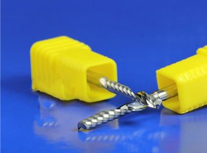

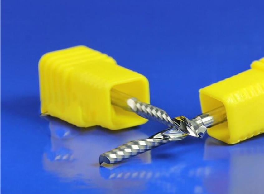

вот такие фрезы прекрасно работают по алюминию ; у них полированная канавка для уменьшения налипания стружки ; и они однозаходные - опять же для улучшения отвода стружки и охлаждения ( я при работе ими немного поливаю жидкостью для мытья окон)
Спасибо, а можно ссылочку на нихslavyan75 писал(а):вот такие фрезы прекрасно работают по алюминию ; у них полированная канавка для уменьшения налипания стружки ; и они однозаходные - опять же для улучшения отвода стружки и охлаждения ( я при работе ими немного поливаю жидкостью для мытья окон)

По мне так отвратительно они работают по алюминию - они длинные, тело очень тонкое, гнутся визжат и тд, ещё и однозаходные = при одинаковой подаче на зуб работают в три раза медленнее трехзаходных. ( на хилых станках и тонких фрезах всё равно нельзя нагрузить большой подачей на зуб по алюминию, чтобы они во всю канавку работали, т.е. нет таких подач чтоб стружка не успевала отводиться) Советую al-2e или al-3e от zccct, или похожие на них - нормальные жесткие фрезы по легким металлам. Только длинные очень не берите. А эти оставьте для дерева и пластика.slavyan75 писал(а):вот такие фрезы прекрасно работают по алюминию ; у них полированная канавка для уменьшения налипания стружки ; и они однозаходные - опять же для улучшения отвода стружки и охлаждения ( я при работе ими немного поливаю жидкостью для мытья окон)

Да, по фото выше фрезы по дереву и пластику.
Я такими зараз и пену и дерево крою.
