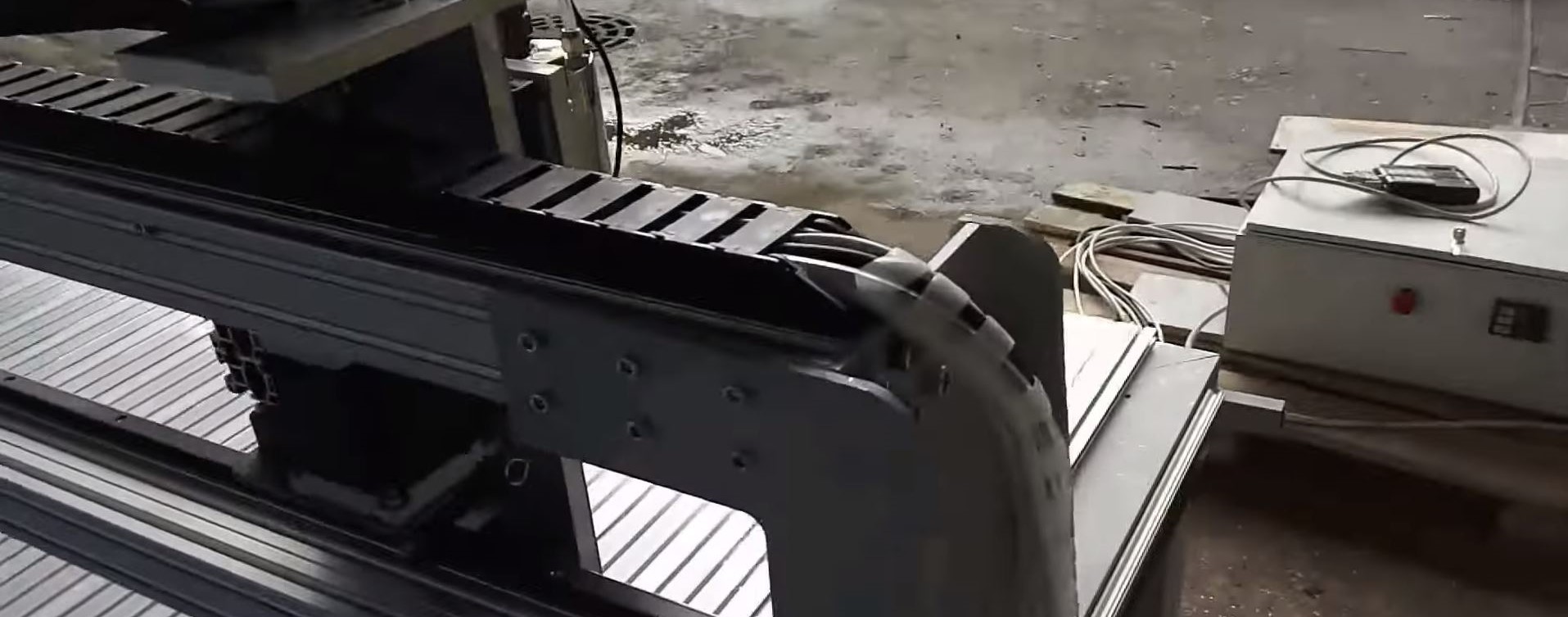

Пример ЧПУ из профиля с полем 1500 на 1500
Я так понимаю тут все работает нормально. Или нет?
Снимок21.JPG (3126 просмотров) <a class='original' href='./download/file.php?id=150535&mode=view' target=_blank>Загрузить оригинал (95.98 КБ)</a>
Снимок22.JPG (3126 просмотров) <a class='original' href='./download/file.php?id=150536&mode=view' target=_blank>Загрузить оригинал (96.9 КБ)</a>
Снимок23.JPG (3126 просмотров) <a class='original' href='./download/file.php?id=150537&mode=view' target=_blank>Загрузить оригинал (71.01 КБ)</a>

Вот довольно познавательная тема с дружественного форума.
http://forum.rcdesign.ru/f111/thread444723.html
В ней Автор описывает строительство станка из профиля для обработки пены, максимально используя существующий для профилей крепеж.
PS
Вы заявили обработку цветных металлов в преамбуле.
Поэтому станок по фото выше - плохая реализация, для цветных металлов.
Минимально - смотрите темы от CNC-Logic, повторяюсь ..

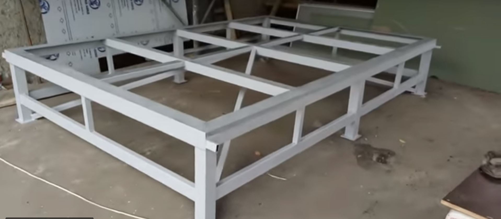

В рамках сего форума есть очень красивые решения из профиля, и на достаточно больших размерах.
https://www.youtube.com/watch?v=-4v4FxyQ9uY

Udjin писал(а):Та не ..
Просто нужно уметь его готовить.
Конечно это возможно, но не с тем тонким профилем, и далеко не рамках того бюджета :hehehe: у safeaegis там на этой балке плиты алюминиевой по весу больше чем самого профиля раза в два с виду)
О профиле на портал ещё можно подумать для раскроя, но уж раму четырехметровую из него крутить )) любой каприз за ваши деньги таак сказать!

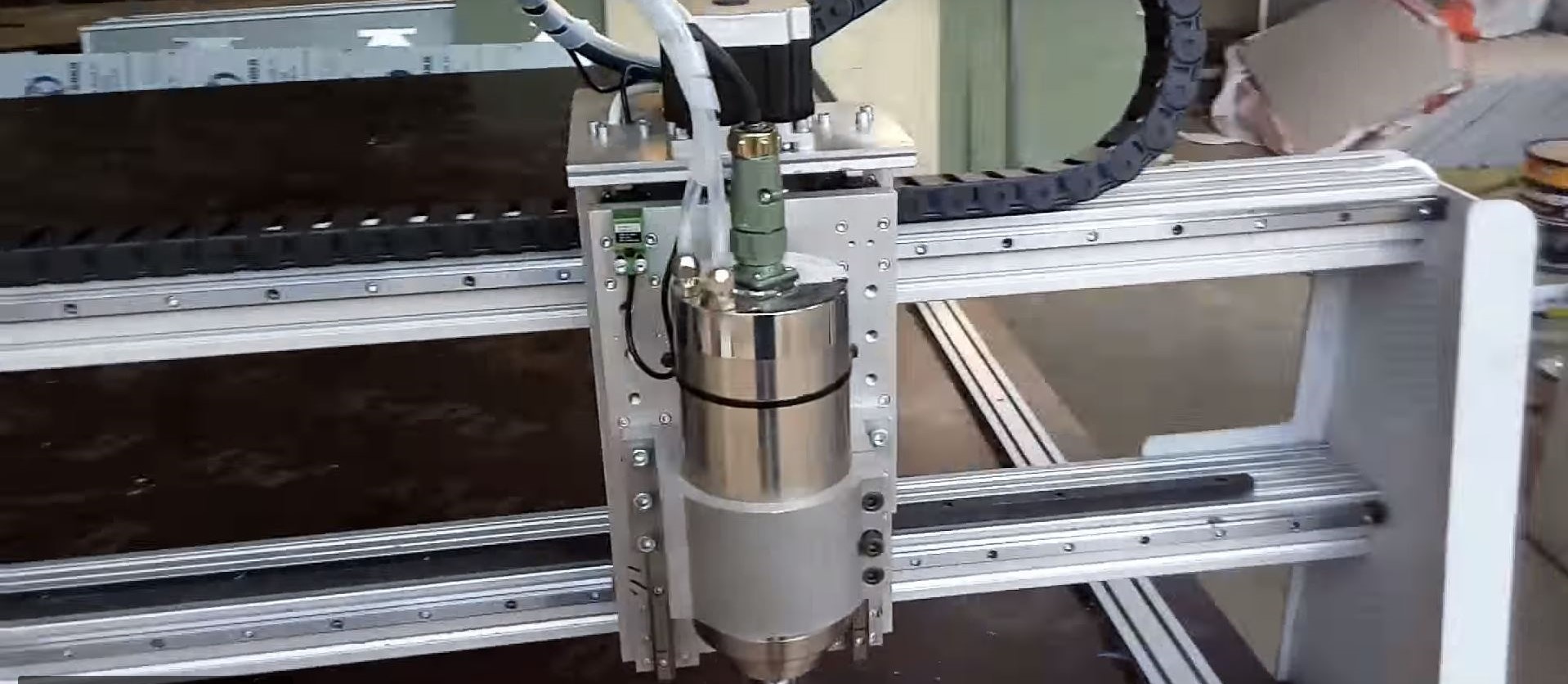

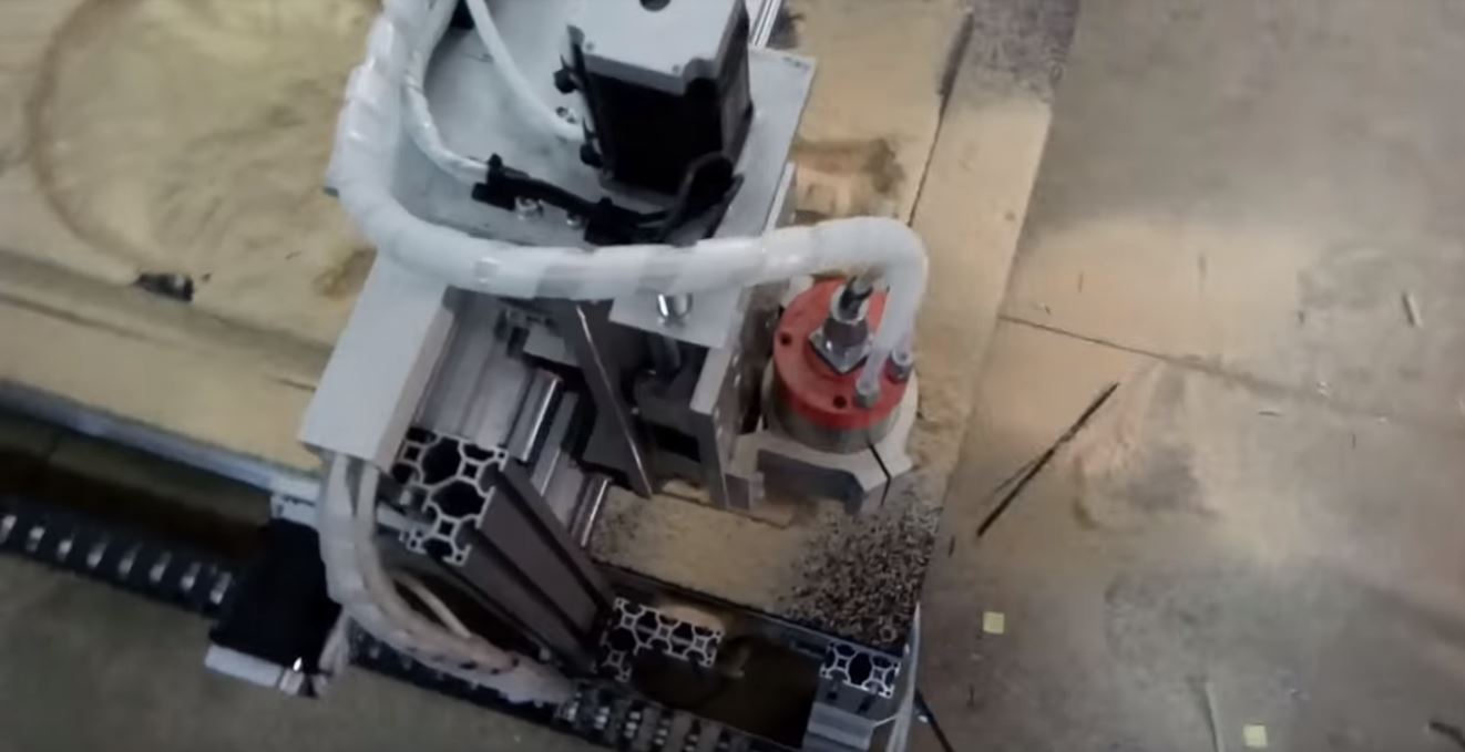

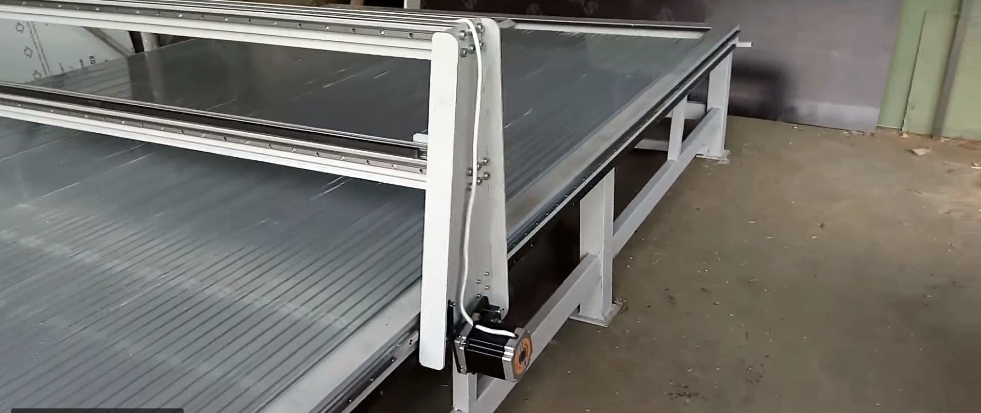

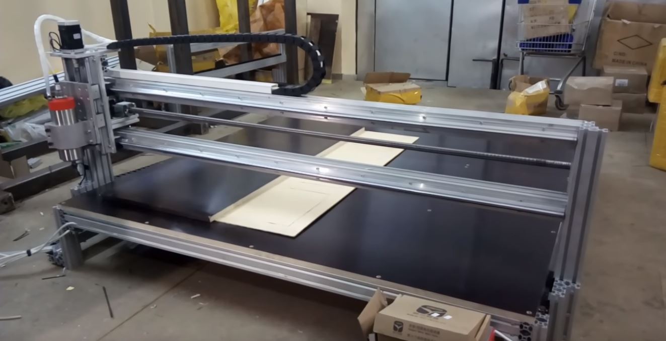

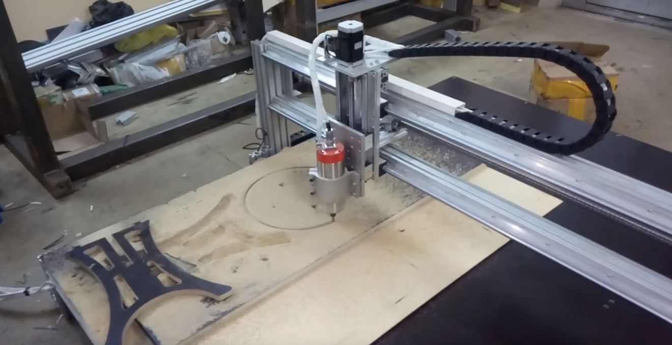

Нашел вот такой вот вариант, пока нравится больше всего.
Из профиля только горизонтальная часть портала, углы усилены металлом.
Снимок44.JPG (3028 просмотров) <a class='original' href='./download/file.php?id=150551&mode=view' target=_blank>Загрузить оригинал (269.08 КБ)</a>
Снимок40.JPG (3028 просмотров) <a class='original' href='./download/file.php?id=150550&mode=view' target=_blank>Загрузить оригинал (219.14 КБ)</a>
Снимок38.JPG (3028 просмотров) <a class='original' href='./download/file.php?id=150549&mode=view' target=_blank>Загрузить оригинал (228.24 КБ)</a>
Снимок33.JPG (3028 просмотров) <a class='original' href='./download/file.php?id=150548&mode=view' target=_blank>Загрузить оригинал (164.77 КБ)</a>

alexland писал(а):Нашел вот такой вот вариант, пока нравится больше всего.
Портал будет под весом шпинделя прогибаться и скручиваться на миллиметры.
Стол провисать тоже на величину такого порядка.
на 100тр отведенные на профиль, можно приобрести для примера ~2.5-3 тонны прокатного металла

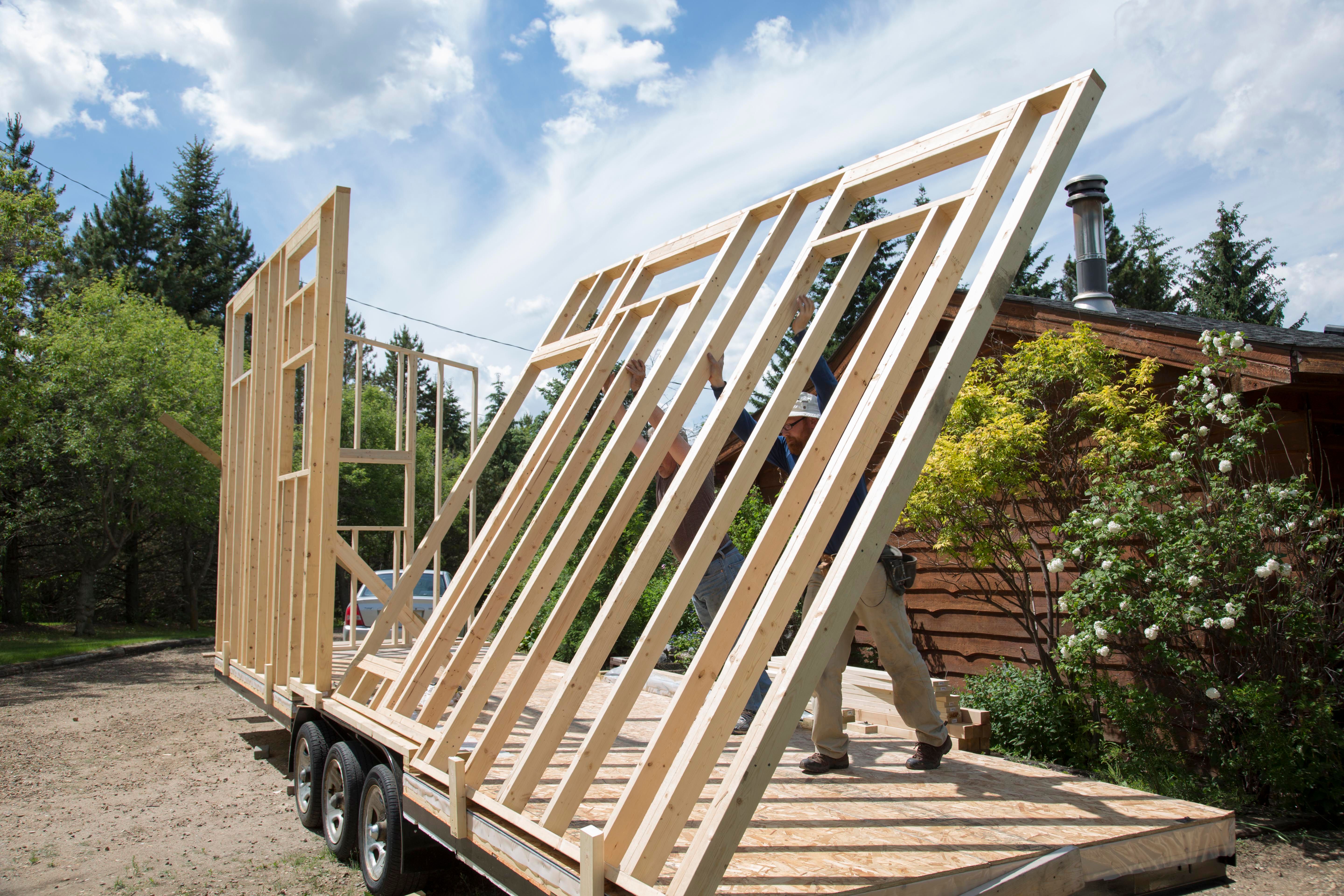

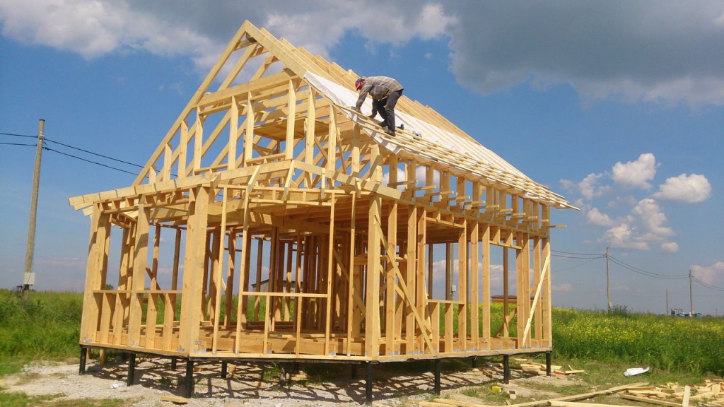

Вот тут во перебор надежности по моему мнению. Часто сталкиваюсь в каркасном домостроении с перебором, в то время как в США и Канаде есть строительный кодекс и все просчитано и используется тонкая доска для всего скелета дома, у нас же делают толстенный брус, перестраховываясь.
США
14.jpg (3019 просмотров) <a class='original' href='./download/file.php?id=150552&mode=view' target=_blank>Загрузить оригинал (2.32 МБ)</a>
Никаких толстых брусов и мощных опор
64538d36e226ea88186d22e49e34a25e.jpg (3019 просмотров) <a class='original' href='./download/file.php?id=150553&mode=view' target=_blank>Загрузить оригинал (229.03 КБ)</a>
От незнания, перестраховываются и везде толстый брус.

alexland писал(а): Вот тут во перебор надежности по моему мнению. Часто сталкиваюсь в каркасном домостроении с перебором, в то время как в США и Канаде есть строительный кодекс и все просчитано и используется тонкая доска для всего скелета дома, у нас же делают толстенный брус, перестраховываясь.
Перебор для чего? тут нет перебора. Возможно дорого в цене, и есть варианты сделать дешевле, но к жесткости это не относится. Надо исходить из того для чего это предназначено. По вашему когда для станков отливают пространственную чугунную раму, это делают для перестраховки?
Вы скажите какие вы хотите получить результаты точности/прямолинейности. какие у вас допуски? Потом будет понимание какого размера должны быть элементы..
Станок не дом, чутка другие требования.
Судя по вашим коментариям ни теормех ни сопромат вы не изучали....
Не говоря уже про строительные конструкции.
Гуманитарий ?

Сообщение alexland »
hmnijp писал(а):Я вам написал выше, что у того варианта портал под своим весом прогнут будет порядка миллиметра
Судя по видео портал у него не просядает, даже две головы повесил.
Но, ок, можно поперечных балок добавить несколько, тогда вообще идеал будет
https://youtu.be/RFk5f0IC1f8
