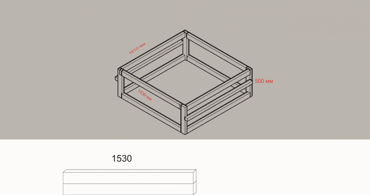

Собераю второй станок с первым очень намучался из за не жосткости портала слава богу с горем пополам продал. сейчас собираю второй с учетом ошибок первой работы. теперь к делу Есть станина с такими габаритами как на картинке и заготовка балки оси х. теперь стала дилема какой портал сделать. Теперь о мех части. есть рельсовые направляющие SBR16 длина 1500 мм. 4 шт. две на ось х и две на ось у. ШВП 1605общая длина с концевой обработкой длина 1550 мм. Пошарив интернет видел много порталов вот какой вариант посоветуете с такой механикой желательно чтоб все было на болтовом соединении. Так как сам варить не умею а пока у нас специальстов которые все точно проварят без перекоса пока не нашел. станина сварина была из трубы 80*40*3мм. Думал алюминий поставить на портал но поиск в моем городе не к чему не привели только лом. поэтому прейдется обхадится профельной сталью. да и то не везде есть толщина 3 мм. в основном вся труба 2 мм но думаю она не будет жесткой. вот хотел бы знать ваше мнение по поводу портала на такие размеры. если важно эл. часть. то опищу в кратсе везде движки nema23 112мм. на оси у два движка. контроллер smc4-4-16a-16b он меня в полне по функциональности меня устраивает. Если что то еще надо будет узнать спрашивайте.
post-19660-0-61551800-1541335441.png (3539 просмотров) <a class='original' href='./download/file.php?id=149786&mode=view' target=_blank>Загрузить оригинал (336.11 КБ)</a>

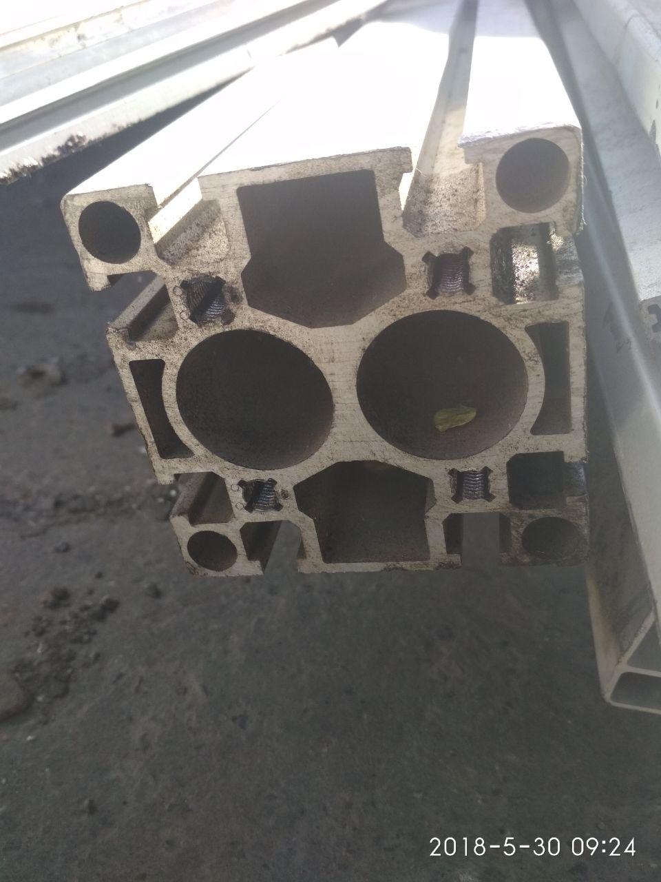

Хочет лёгкое, пусть берет алюминиевую балку большого сечения. Хочет подешевле - надо варить. Можно и из фанеры напилить, как раз лист 1.5м длинной
Да и в ломе можно интересное найти, у нас и такие сечения бывают. парочку скрутить, отфрезеровать, неплохой портал для хоббийных деревяшек
photo_2018-05-30_09-24-56.jpg (3384 просмотра) <a class='original' href='./download/file.php?id=150132&mode=view' target=_blank>Загрузить оригинал (112.4 КБ)</a>

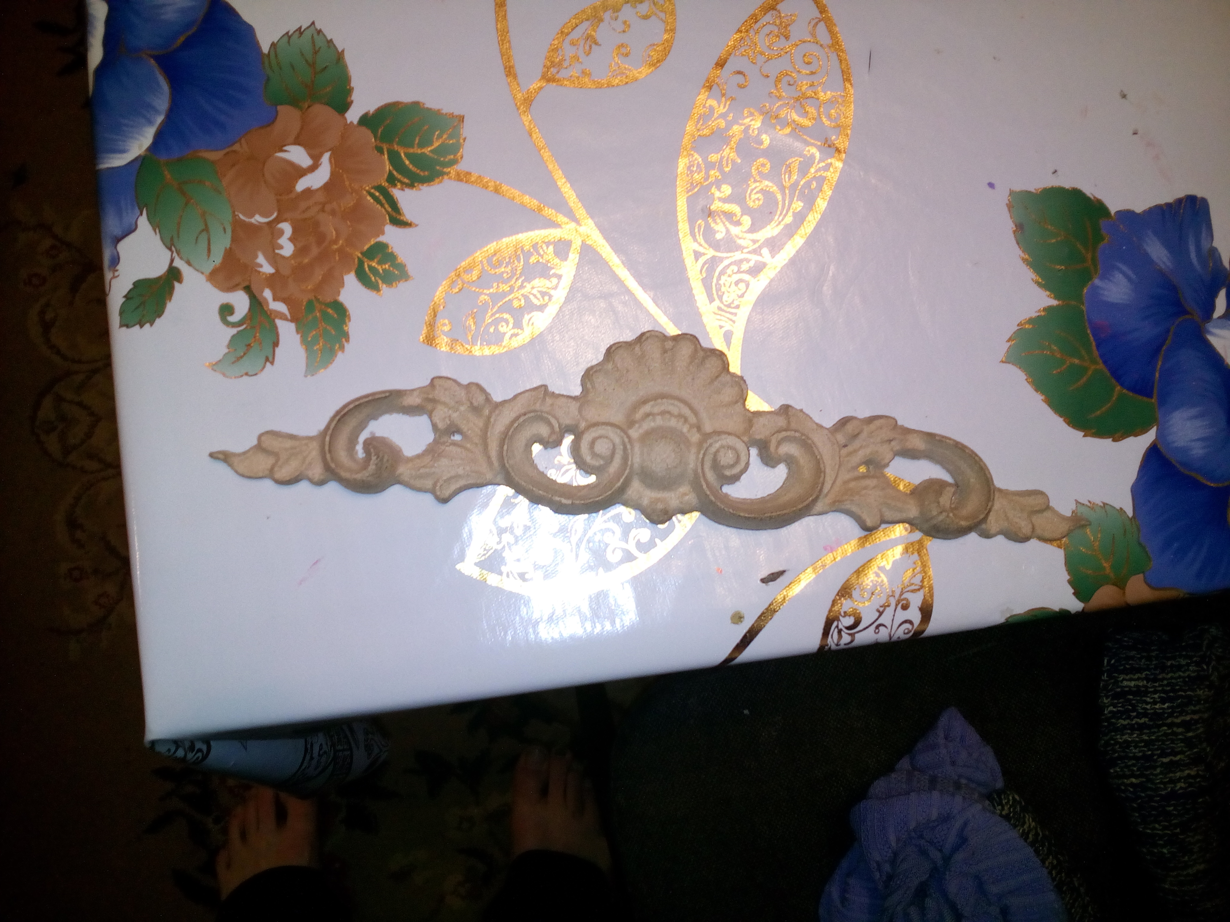

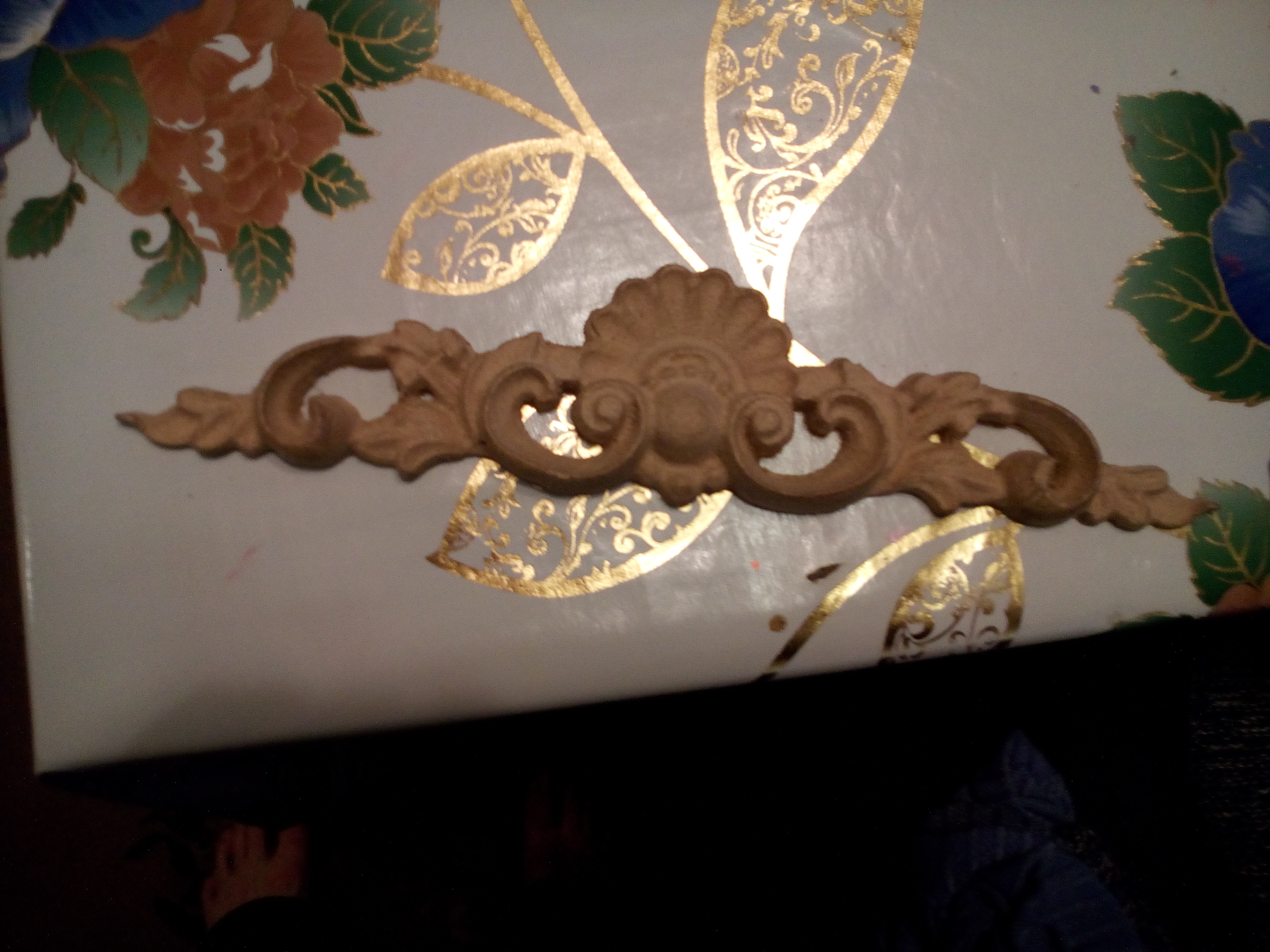

Вот видео отчёт о проделанной работе.
https://cloud.mail.ru/public/HJYN/cAWTsSjNC
neo832002
Сообщения: 207
Зарегистрирован: 19 фев 2017, 16:46
Репутация: -81
Настоящее имя: Игорь
Откуда: Казахстан. Тараз
Re: Ребята помогите с выбором портала.
Сообщение neo832002 »
Фото результата работы на видео
IMG_20190120_153834.jpg (3018 просмотров) <a class='original' href='./download/file.php?id=154949&mode=view' target=_blank>Загрузить оригинал (3.15 МБ)</a>
IMG_20190120_153823.jpg (3018 просмотров) <a class='original' href='./download/file.php?id=154950&mode=view' target=_blank>Загрузить оригинал (3.01 МБ)</a>

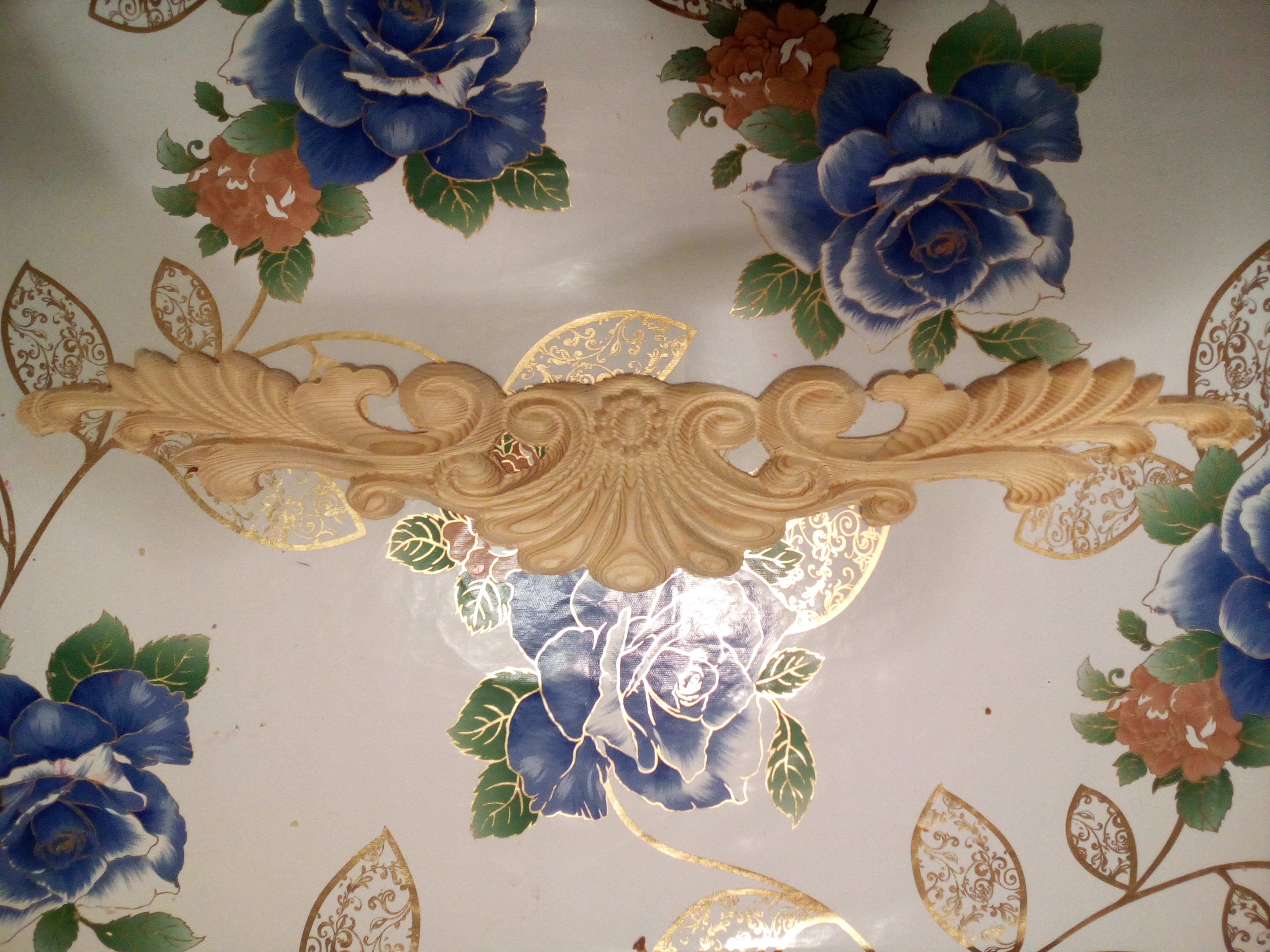

Вот ещё работа
IMG_20190121_212122.jpg (2908 просмотров) <a class='original' href='./download/file.php?id=155084&mode=view' target=_blank>Загрузить оригинал (3.68 МБ)</a>
