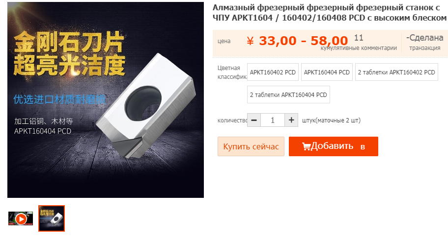

frezeryga писал(а):фаску снать (зеленая линия) у меня доработанные таким образом пластины дают наиболее хорошую поверхность и тише работают.
Попробуй вот такие пластинки поставить Изображение у них такая доработка уже не нужна( потому как есть)
Сообщения: 3023
Re: ЧПУ фрезерный станок (Бобр) 600x500 мм по дереву и не то
niksooon писал(а):Попробуй вот такие пластинки поставить
Уже заказал.
Screenshot - 05.11.2018 , 19_18_35.png (7187 просмотров) <a class='original' href='./download/file.php?id=149853&mode=view' target=_blank>Загрузить оригинал (351.42 КБ)</a>
Есть еще такие:
Screenshot - 05.11.2018 , 19_25_48.png (7185 просмотров) <a class='original' href='./download/file.php?id=149854&mode=view' target=_blank>Загрузить оригинал (282.87 КБ)</a>
niksooon
Сообщения: 2144
Репутация: 1207
Откуда: Кашира
Сообщение niksooon »
с алмазом уже пробывал ранее использовать или только заказал?
Сообщения: 3023
niksooon писал(а):с алмазом уже пробывал ранее использовать или только заказал?
Не пробовал и не заказывал пока. Можно взять на пробу, но меня и так пока устраивает.
