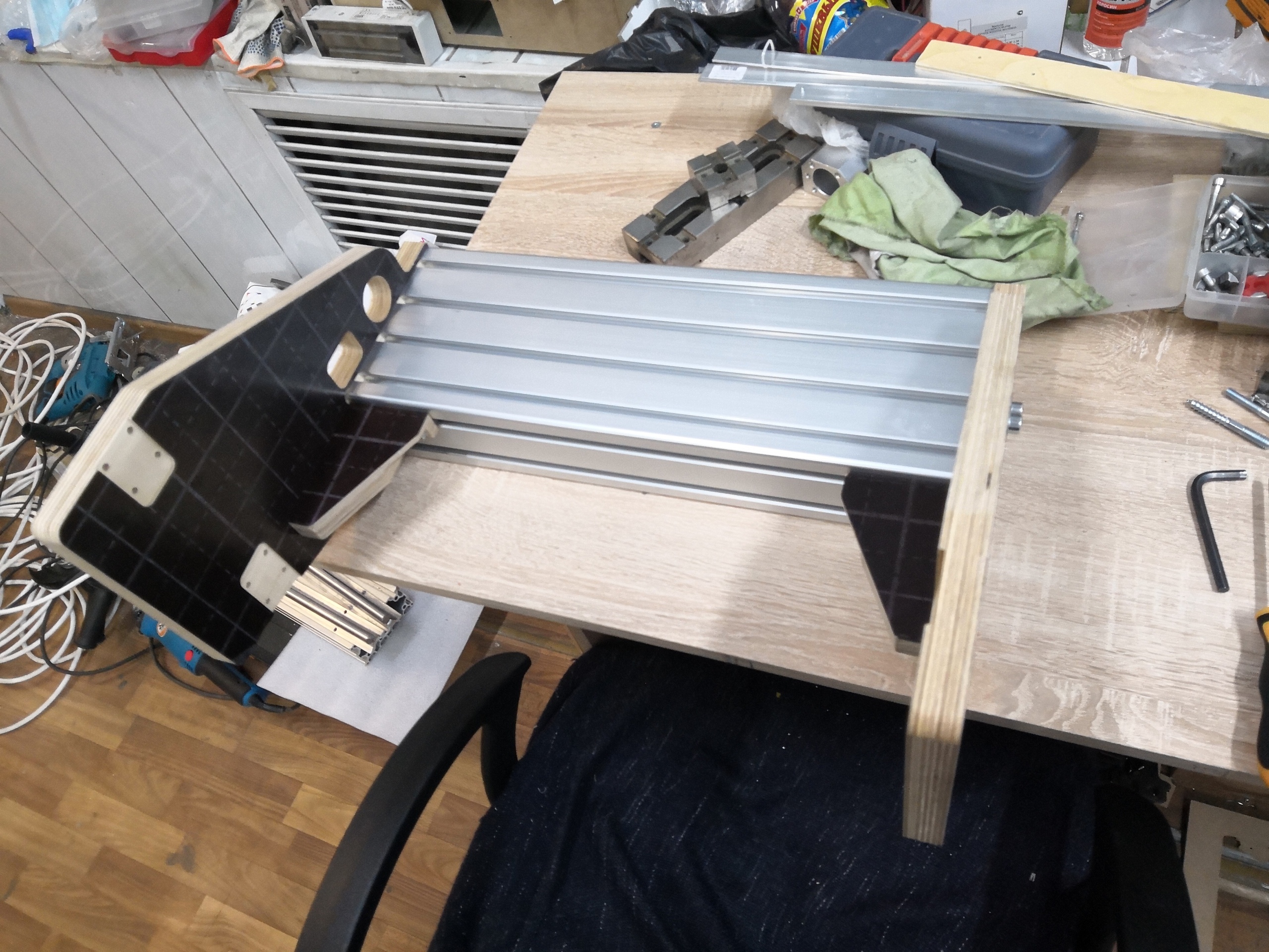

zakatnyi
Сообщения: 17
Зарегистрирован: 28 янв 2018, 14:41
Репутация: 17
Re: 400х300х100 открытый проект
Сообщение zakatnyi »
Вырезал вторую часть, собрал. Установил косынки и прям удивился жёсткости. Представляю что там творится когда из алюминия всё сделано :good:

Сообщения: 13713
zakatnyi, создай свою тему. В моей это все смешается и потеряется а это интересная тема многим интересно.
