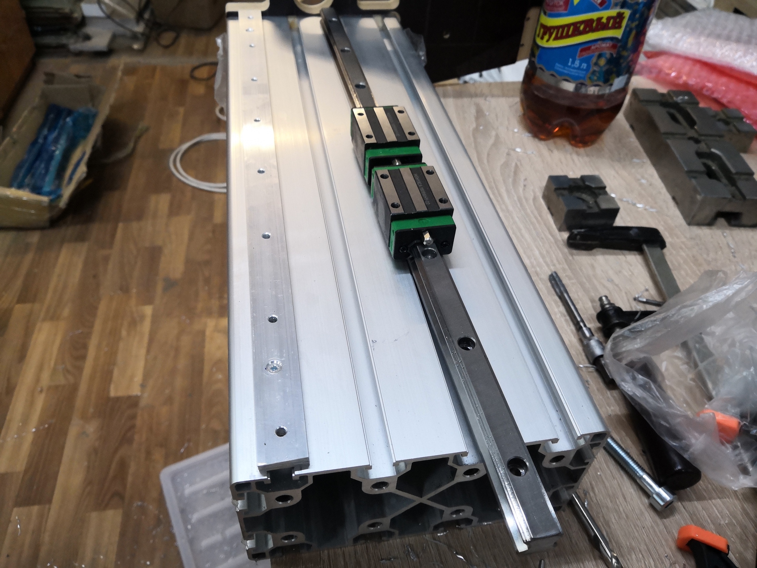

А он что под проставками паз что под рельсами. Я пробовал прикрутить и попробовать сдвинуть. Сдвинуть можно если уронить станок например или лупануть молотком по порталу. Но при штатной работе и штатных авариях не сдвинутся. На первых 2х станках паз был 10мм и даже с проставками площадь была небольшая но ничего не сдвигается а их и роняли и долбили при работе.
Сообщения: 13713
Re: 400х300х100 открытый проект
Но этот проект уже лучше не строить на зетековском профиле поскольку там паз 10мм и тогда будет совсем мало площади.
Также хочу попробовать пролить проникающим фиксатором локтайт и сравнить будет ли эффект.

Макс плиз кинь картинку(разрез), как запихнул? у меня нет возможности сейчас модель покрутить, чтобы тему не упустить.

Ну да, забыл, у вашего профиля паз 8мм. Тогда нормально будет.

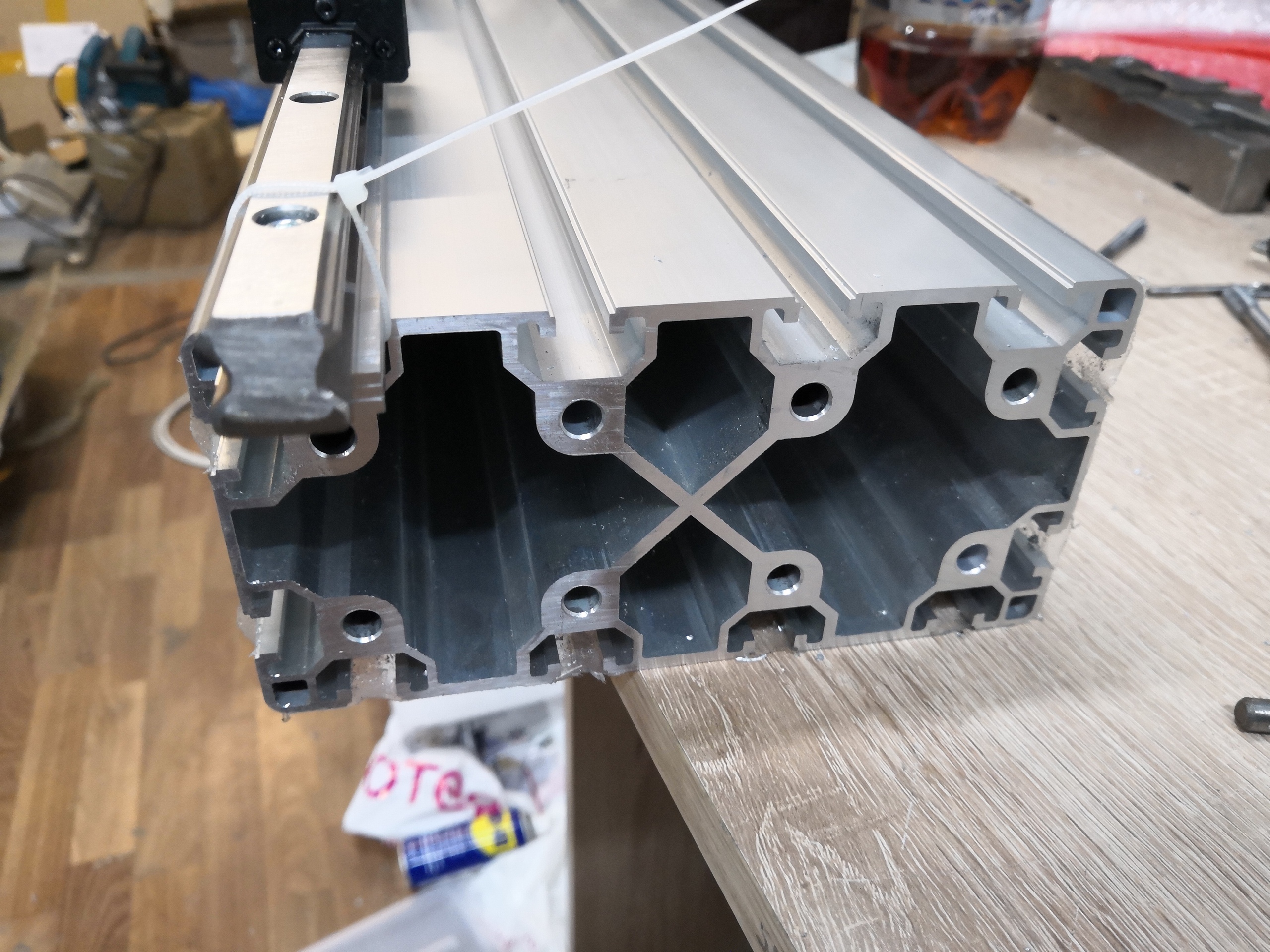

Макс, а зачем профиль стола поперек положил? Лично себе так сделал и больше не хочу, т.к при обслуживании продуть стол поковины портала мешают, стружка летает по всему столу.
Сообщения: 13713
положил потому что упростил станину. раньше стол был просто столом и не выполнял несущей функции. но поскольку этот профиль очень мясистый и толстый я решил задействовать его в качестве несущего поперечного элемента станины поэтому он и лежит поперек. было опасение что просто профиль без ребер под ним будет не жестким но после тестирования профиля на прогиб оказалось все очень неплохо и в добавок я связал середины профилей стола продольным профилем 40х40 чтобы при нагрузке на прогиб задействовались соседние профили. вся затея чисто для упрощения,удешевления конструкции,уменьшения количества фрезерованных деталей. стружку сдувать со стола плохо.надо использовать пылесос которому всеравно на направление т паза.

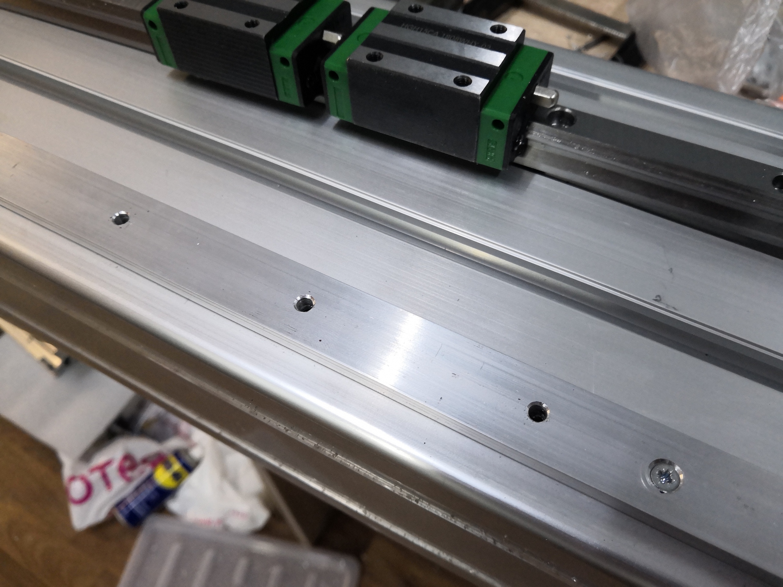

Про ставки под рельсы изготовил и трёх более тонких пластин.
8hEIECLWSxk.jpg (3045 просмотров) <a class='original' href='./download/file.php?id=149386&mode=view' target=_blank>Загрузить оригинал (1.4 МБ)</a>
nEW4X-TRIvc.jpg (3045 просмотров) <a class='original' href='./download/file.php?id=149387&mode=view' target=_blank>Загрузить оригинал (1.53 МБ)</a>
nq-xeNZ_th4.jpg (3045 просмотров) <a class='original' href='./download/file.php?id=149388&mode=view' target=_blank>Загрузить оригинал (1.5 МБ)</a>

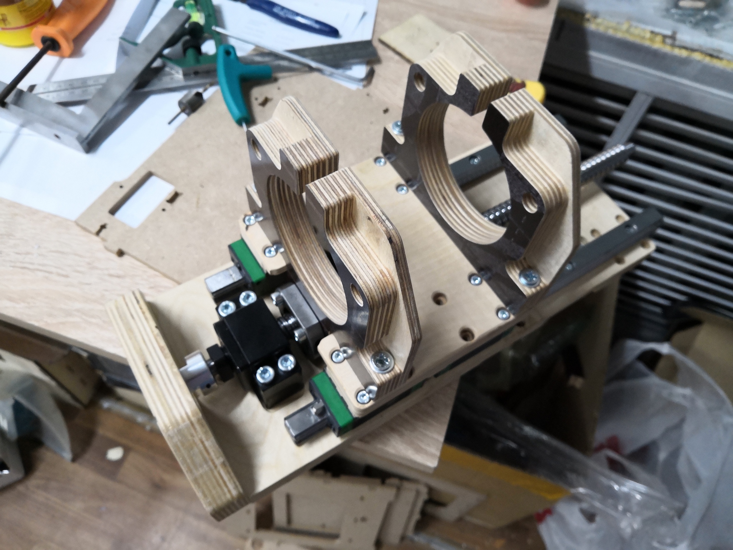

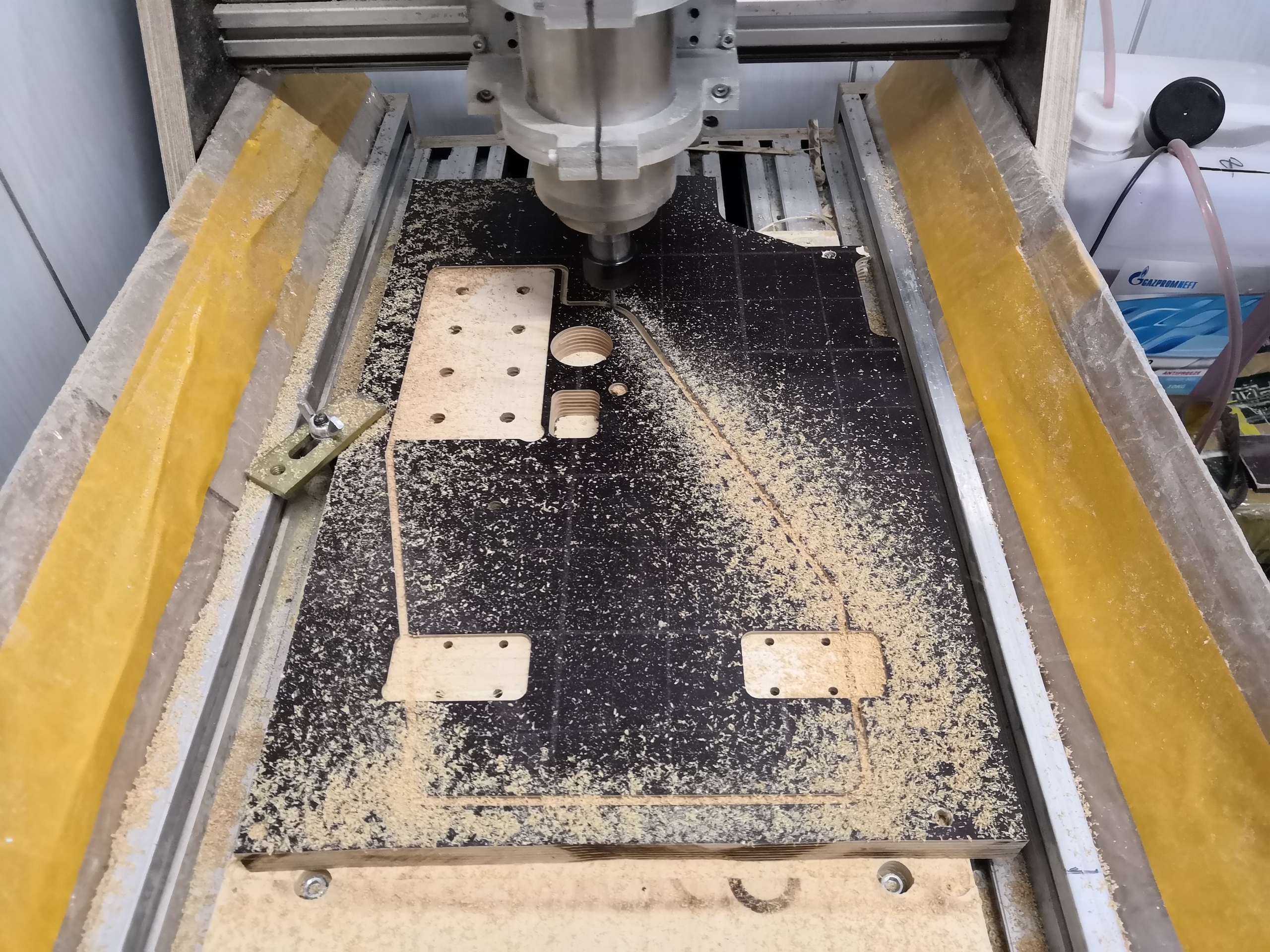

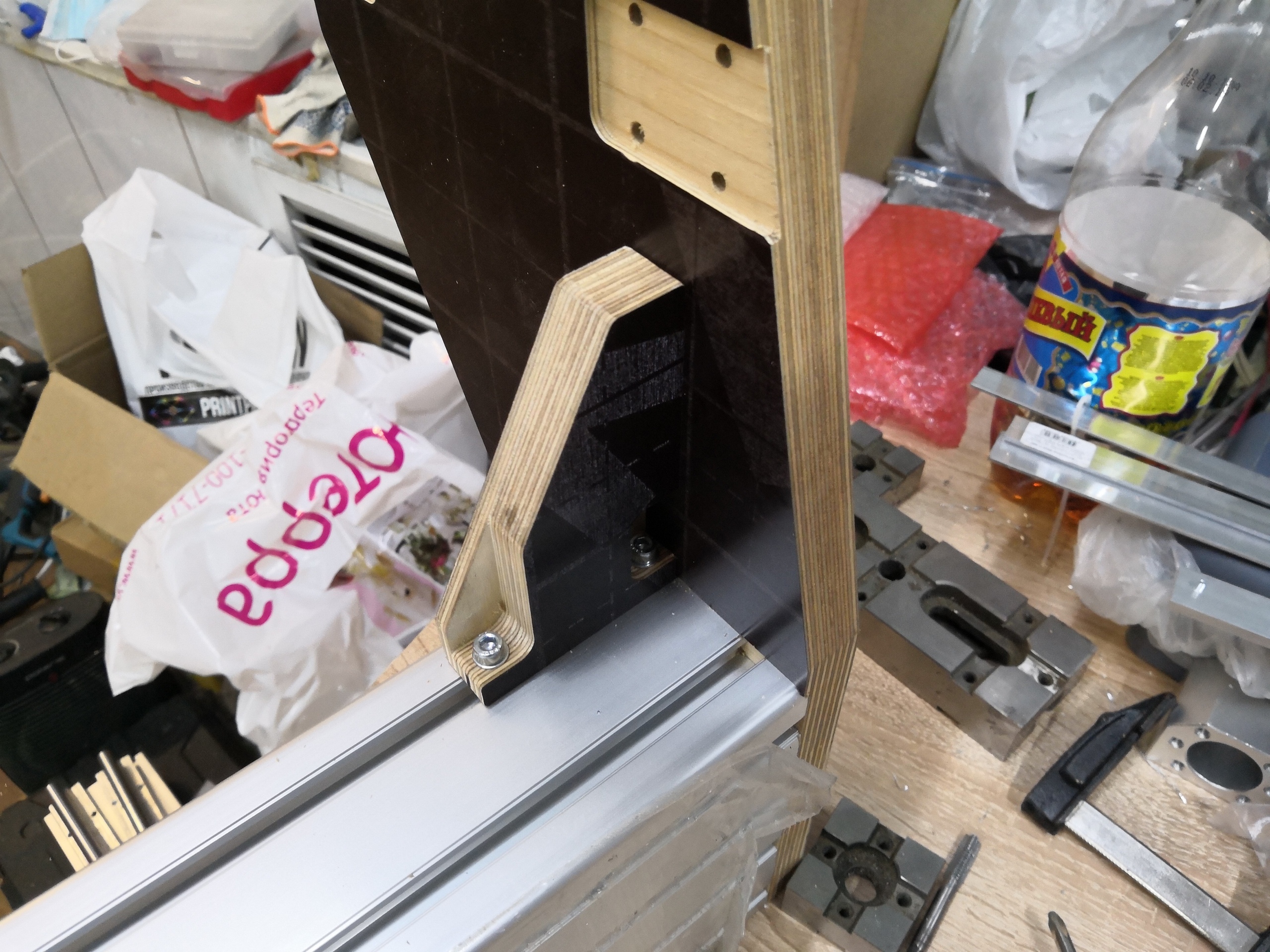

Так как станок сложный и проект открытый пришлось собирать из фанеры. С целью выявить все не соосности и подводные камни со сборкой. В противном случае если сразу делать из металла встанет в копеечку.
Мотивирует к сборке внешний вид данного станка, больно он красив))) В самом худшем случае встанет на полку и будет радовать внешним видом :D
046iOiKEnd8.jpg (3040 просмотров) <a class='original' href='./download/file.php?id=149389&mode=view' target=_blank>Загрузить оригинал (1.5 МБ)</a>
vMvhS9_SrNI.jpg (3040 просмотров) <a class='original' href='./download/file.php?id=149390&mode=view' target=_blank>Загрузить оригинал (1.88 МБ)</a>
IGkcoZQABPo.jpg (3040 просмотров) <a class='original' href='./download/file.php?id=149391&mode=view' target=_blank>Загрузить оригинал (1.53 МБ)</a>

Из фанеры канеш сильно. Лучше создайте свою тему чтоб небыло мешанины. Со сборкой последней актуальной версии проблем нет точно поскольку сам собирал все три модели.

Кстати интересно что по жесткости выйдет.

Думаю в течении недели проверю. Есть конечно места где фанера очень тонковата. Ну для теста пойдёт.

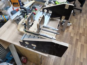

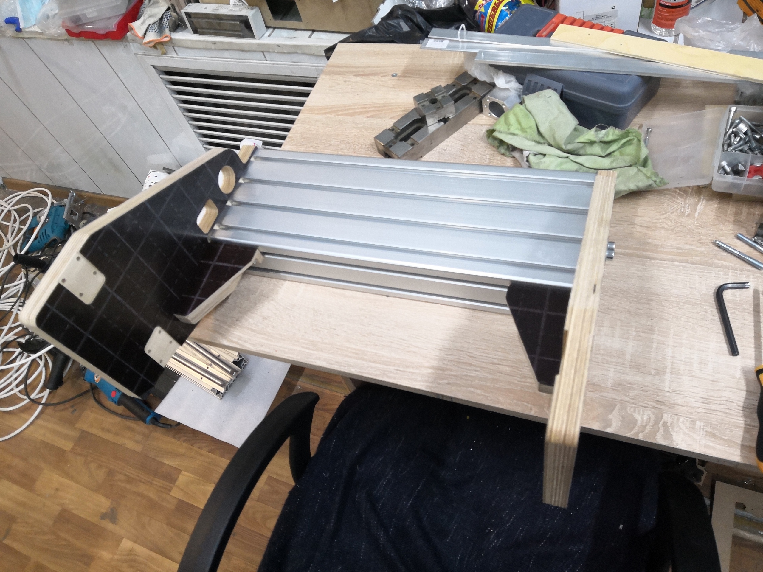

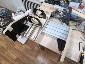

Вырезал вторую часть, собрал. Установил косынки и прям удивился жёсткости. Представляю что там творится когда из алюминия всё сделано :good:
GGaNHGMyPOI.jpg (2751 просмотр) <a class='original' href='./download/file.php?id=149514&mode=view' target=_blank>Загрузить оригинал (1.59 МБ)</a>
xV78JBMrQJY.jpg (2751 просмотр) <a class='original' href='./download/file.php?id=149515&mode=view' target=_blank>Загрузить оригинал (1.76 МБ)</a>
za3dqZo-nYU.jpg (2751 просмотр) <a class='original' href='./download/file.php?id=149516&mode=view' target=_blank>Загрузить оригинал (1.82 МБ)</a>
