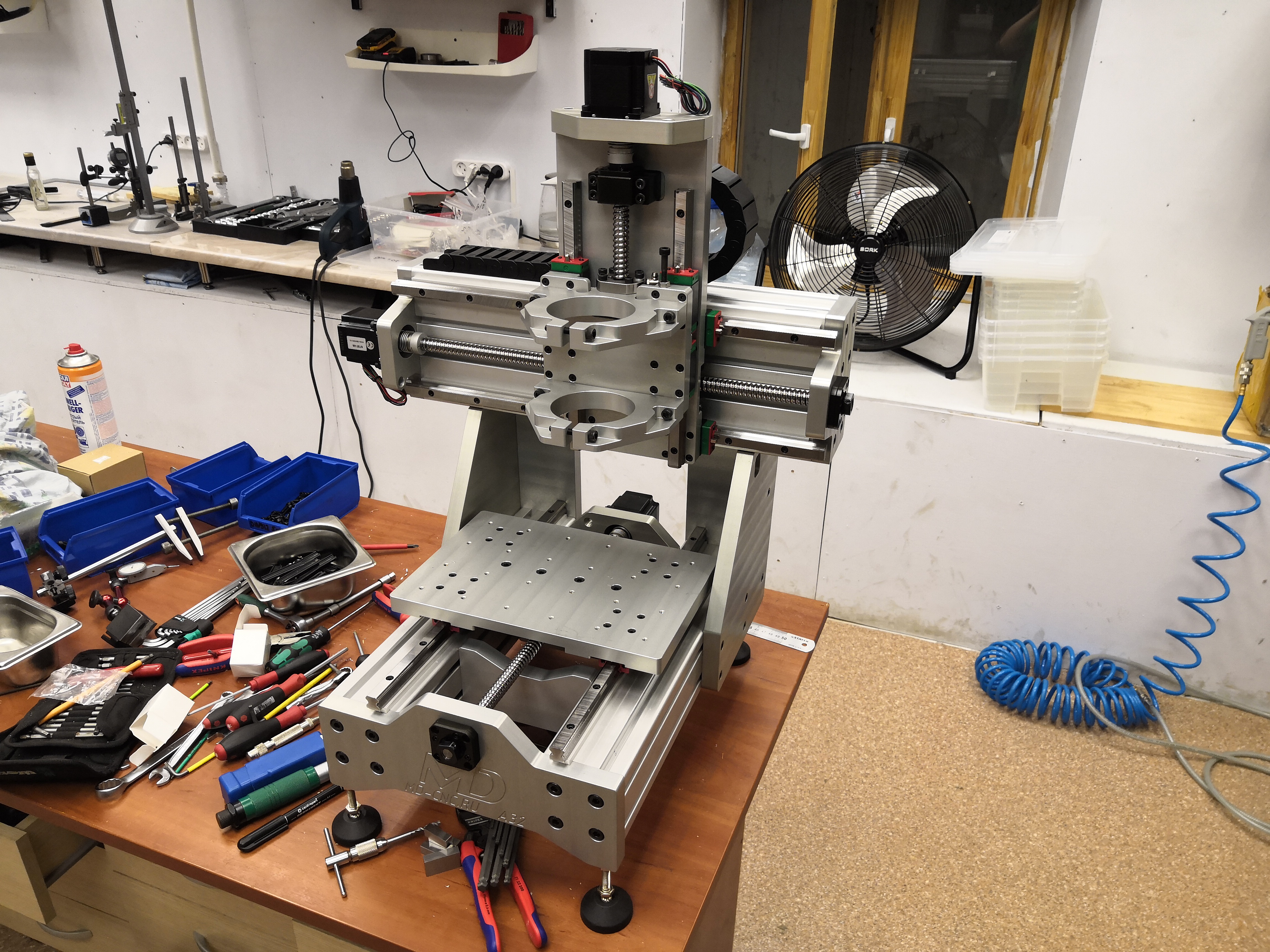

Доброго времени суток. Все еще терзают муки выбора станка. Хочу уложиться в 15-200 тыс, получив максимум по всем параметрам, но ради жесткости готов пожертвовать полем. Стоит ли рассматривать станки PROFCNC? Или вектроники? Пока что более всего хочется станок от автора данной темы. Предполагается обработка алюминия, возможно чего-то пожестче. В общем, посоветоваться не с кем а станок нужен, не хочется ошибиться... Электроника есть, так что бюджет только на механику + шпиндель с обвесом.
Сообщения: 13713
Re: 400х300х100 открытый проект
Такой есть. Самый мелкий и самый жесткий. Жесткость выше чем у вектроника и профснс и цена тоже.

Уверен, станок прекрасен (от одного фото пускаю слюни), но хочется область чуть поболее...
Сообщения: 13713
Чем больше размер тем ниже жесткость.
Timur_Akhmatov
Сообщения: 26
Зарегистрирован: 01 сен 2018, 20:31
Настоящее имя: Timur
Сообщение Timur_Akhmatov »
frezeryga писал(а):Чем больше размер тем ниже жесткость.
Это известно, на область 600х400 пока не замахиваюсь. Подозреваю, что в конце концов придётся смириться и прихоть под названием "жесткость" сместить на второй-третий план.
Сообщения: 13713
Зависит от задач. Гдето размер важен а для металической мелочевки жесткость важней и с подвижным столом удобней работать.

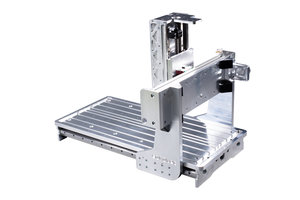

Малый
3_sorot.jpg (2836 просмотров) <a class='original' href='./download/file.php?id=148401&mode=view' target=_blank>Загрузить оригинал (111.51 КБ)</a>
9_sorot.jpeg (2836 просмотров) <a class='original' href='./download/file.php?id=148402&mode=view' target=_blank>Загрузить оригинал (380.32 КБ)</a>

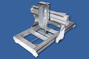

и побольше
12_sorot_B.jpg (2836 просмотров) <a class='original' href='./download/file.php?id=148403&mode=view' target=_blank>Загрузить оригинал (139.66 КБ)</a>
11_sorot_B.jpg (2836 просмотров) <a class='original' href='./download/file.php?id=148404&mode=view' target=_blank>Загрузить оригинал (166.9 КБ)</a>
Ни знаю, как они по жесткости, но дизайн очень симпатичный! КАК ВАМ?
Чистенько алюминий грызет :)

Сделано прикольно красиво но по жесткости будут уступать.

У них ось Z на 3 каретках сделана :0, смотреть где-то с 4 минуты.
https://www.youtube.com/watch?v=g7J5-2DGYuo
А так дизайн мне по душе. Почти Шедеврально. Еще немного прокачать - и будет конфетка.
15.jpg (2808 просмотров) <a class='original' href='./download/file.php?id=148421&mode=view' target=_blank>Загрузить оригинал (160.6 КБ)</a>
Сообщения: 13713
Самый главный их недостаток это обратная зетка. Портал высокиц а рабочая высота мелкая. По фото видно что в верхнем положении инструмент на 50-60мм всего поднимается.

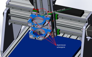

По поводу вашего станка, например A64, узел крепления кронштейна шпинделя к оси Z и гайке швп, является ли он достаточно жестким (см. чертеж)? т. е. крепление кронштейнов осуществляется всего 4 болтами. А ведь суммарная жесткость всей конструкции станка концентрируется на шпинделе в момент реза материала... Является ли это крепление (данная реализация крепления шпинделя) достаточным?
