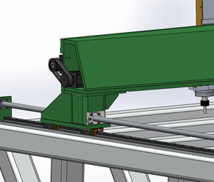

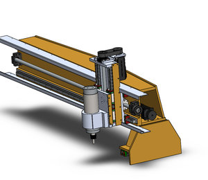

Да станок впечатляет. И красив тоже.
Понравилось как выполнены элементы алюминиевые оси z.
Усилено грамотно.
Кожух интересный. Там есть фото балки портала без гофрозащиты, и видны на двух кронштейнах слева два датчика. Нижний это концевик индуктивный, а верхний зачем?
hmnijp
Сообщения: 1754
Репутация: 542
Откуда: Ульяновск
Re: Фрезер по дереву...алюм.сплавам, с полем 1300х1000х100
Сообщение hmnijp »
Это механический упор. Но обычно кроме home датчика, ещё и концевики стоят

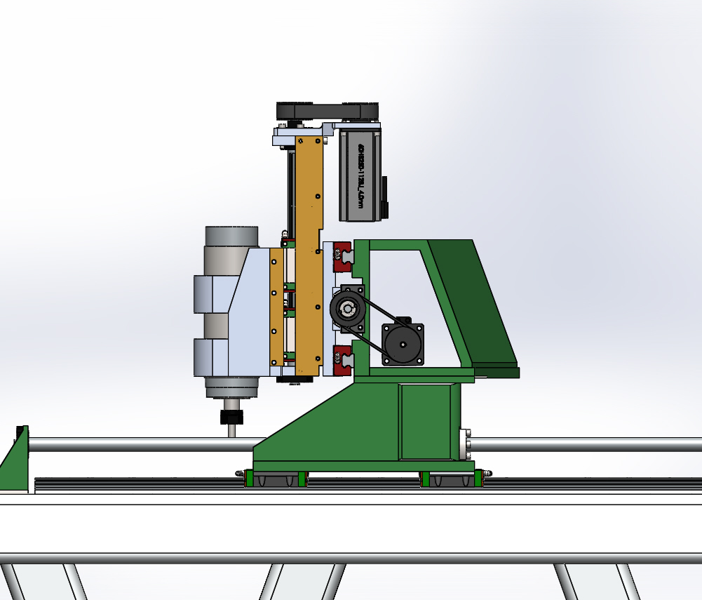

1. Я вот тут поменял балку портала, вернув ее к варианту - из стали, сварную. Чуть тоньше сделал металл элементов. Оставлю 4 перегородки стальных внутри балки, которые приварятся сначала к задней крышке, а потом винтами зафиксируются с лицевой и нижней частей.
Упростил. Так скажем.
2. Изменил алюм.плиту оси Z:
Было так (2694 просмотра) <a class='original' href='./download/file.php?id=147935&mode=view' target=_blank>Загрузить оригинал (259.9 КБ)</a>
Было так
Сделал так, усилил (2694 просмотра) <a class='original' href='./download/file.php?id=147934&mode=view' target=_blank>Загрузить оригинал (406.32 КБ)</a>
Сделал так, усилил
Пока без отверстий крепления зажимов шпинделя за корпус.
Зажимы такие (короткие, но не слишком) пока готовые не нашел, поэтому буду настраиваться взять два стандартныХ, как на рисунке выше и убрать лишнее.
3. Что то из головы выключился момент такой - у меня высоковато шпиндель от рамы, соответственно думал городить "пирог" стола повыше - НЕ ПОДУМАВ! что можно просто лапы портала укоротить :D

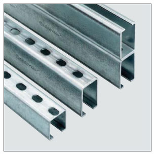

Когда в 15-м году собирался строить станок, была идея разместить на стол вдоль С образный профиль "Элементы Fischer" ,
fischer.jpg (2694 просмотра) <a class='original' href='./download/file.php?id=147936&mode=view' target=_blank>Загрузить оригинал (19.17 КБ)</a>
с заполнением между прутьями или фанерой или текстолитом. Он довольно прочный и крепеж уже существует.
Сверху приклеить жертвенный слой из пластика к примеру.

Хомуты шпинделя:
- избыточны;
- не технологичны;
- очень! сложно будет с ними нивелировать шпиндель.

Кривые они, есть один такой у друга. Не советую короче. Лучше фрезернуть два штуки из 20 мм алюминия.
Василий Владимирович
Сообщения: 315
Зарегистрирован: 19 дек 2014, 08:34
Репутация: 17
Настоящее имя: Барвинов Василий Владимирович
Откуда: Московская область, Наро-Фоминский район
Сообщение Василий Владимирович »
sima8520 писал(а):Кривые они, есть один такой у друга. Не советую короче. Лучше фрезернуть два штуки из 20 мм алюминия.
... ухх!
Спасибо что подсказали. Уж чуть было не заказал китайские.
Тогда лучший способ их изготовить.
На счет того, что избыточно, наверное Вы правы. Можно и оставить две стенки на плите, только сделать их ниже на половину.

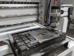

С образный профиль тонкий. ну например для деревях пойдет, но под алюминий уже нет. начнете к нему крепиться - он будет выгибаться весь, ну и жесткости маловато. Себе поначалу кинул швелер 12, там стенка вроде 5мм, к нему уже усп плиту болтами, так при затяжке он весь выгибался на десятки, проблематично было выставлять её. а на постоянку под работу с алюминием надо что-то жесткое. Хомут китайский валяется - кривой и мягкий, в нагрузку со шпинделем пришел - использовал только чтоб нормальные вырезать.
для алюминия стоит усп(600x300x80), поначалу так, проставка временная. потом уже фанеры 50мм на весь стол кинул жертвой, и эту усп через проставки сквозь фанеру к раме . но по возможности посматриваю плиту металлическую на весь стол. хотя под потребности алюминия пока хватает размера усп. Z из плит 30мм и ребра 15.
IMG_20180419_193242.jpg (2602 просмотра) <a class='original' href='./download/file.php?id=147957&mode=view' target=_blank>Загрузить оригинал (5.22 МБ)</a>

Вот я тоже думал С-образный профиль пустить к примеру через 100 мм параллельно по всему столу. Он высотой 60х40, прорезь шириной 17 мм, стенка 3 мм. Ага согласен, для зажима деревях будет нормально, А для металла - просверлю насквозь в раму отверстия и резьбы оформлю. Наверное так. Надо отрисовать, прикинуть - что к чему. Вообще, еще в Казахстане живя, вертел в руках этот профиль "Фишер". Крепкий зараза...
НО! Насколько понимаю, крепить потом тиски или еще что поверх профиля или на фанеру - не хорошо.
Значит надо помимо слоев профиль-фанера, добавить еще что-то жесткое.

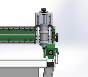

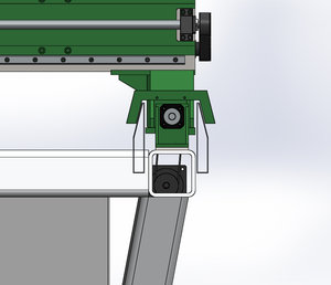

Упростил ноги портала
Отрезок трубы 100х100х8 служит основной опорой
Спереди две косынки, и две небольшие в сторону.
Упростил место крепления Гайки ШВП. Прям в трубу, на проточенное место.
Отверстие в трубе под гайку сквозное, чтобы установить или одинарную с преднатягом или двойную.
Склоняюсь к одинарной с преднатягом - 2010.
Гайка ШВП (2516 просмотров) <a class='original' href='./download/file.php?id=147991&mode=view' target=_blank>Загрузить оригинал (250.17 КБ)</a>
Гайка ШВП
0036.JPG (2516 просмотров) <a class='original' href='./download/file.php?id=147992&mode=view' target=_blank>Загрузить оригинал (221.5 КБ)</a>

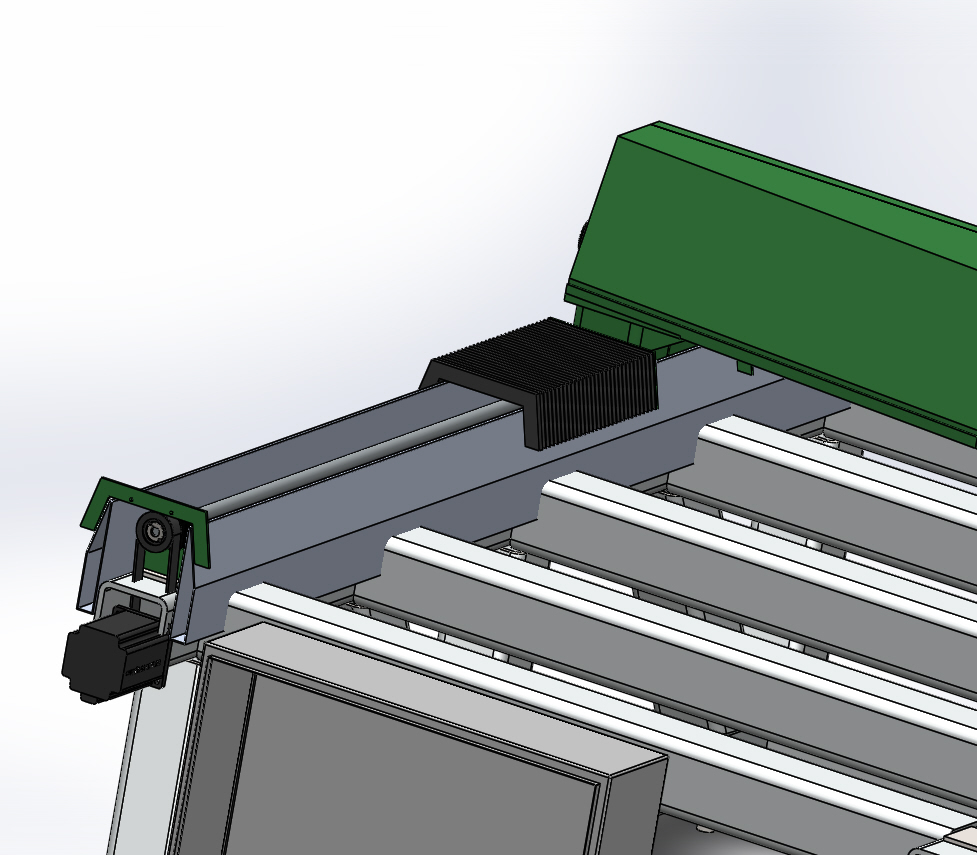

Чтобы больше было понятно, вот эскиз с торца.
Центр масс портала примерно у шкива мотора, который "всунут" в короб портала.
0037.JPG (2516 просмотров) <a class='original' href='./download/file.php?id=147993&mode=view' target=_blank>Загрузить оригинал (166.63 КБ)</a>
Сейчас набросаю как думаю выполнить гофрозащиту на раме.
Нужен будет совет!

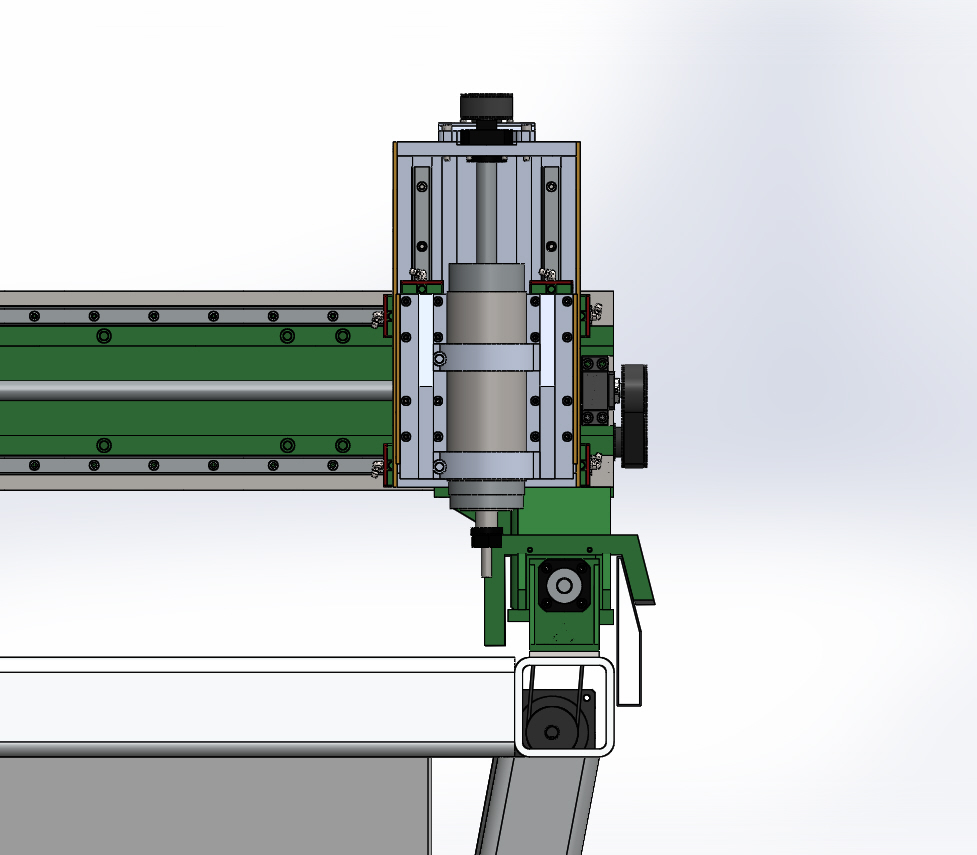

0038.JPG (2499 просмотров) <a class='original' href='./download/file.php?id=148024&mode=view' target=_blank>Загрузить оригинал (338.37 КБ)</a>
0040.JPG (2499 просмотров) <a class='original' href='./download/file.php?id=148025&mode=view' target=_blank>Загрузить оригинал (253.09 КБ)</a>
вид спереди (2499 просмотров) <a class='original' href='./download/file.php?id=148026&mode=view' target=_blank>Загрузить оригинал (139.68 КБ)</a>
вид спереди
Вижу что залез на полезную площадь стола, и это плохо.
Важен принцип. Будет ли эффективно работать?
Применил в качестве защит с боков - алюминиевые строительные правило.
Как их прикрепить так чтобы довольно легко снимались с рамы, это второй вопрос. Можно и "навешивать" их на винты вкрученные в трубу рамы, как кухонный шкаф вешается на стену - в пазы.
Главный вопрос, будет ли нормальна такая система?
Не хотелось бы гофру размешать внутри короба из профиля, чтобы туда не проваливался мусор.
А при такой схеме - проще очистить.
Внутренний профиль можно убрать вообще, из за его чрезмерной толщины и поставить просто пластину. А гофру опустить ниже и "заправить между ней (пластиной) и краем рабочего стола.

Переделал, убрав правило внутри
0041.JPG (2486 просмотров) <a class='original' href='./download/file.php?id=148028&mode=view' target=_blank>Загрузить оригинал (159.92 КБ)</a>
Шпиндель в крайнем положении. Пойдет?
общая ширина развертки гофры - 335 мм
Сообщения: 13713
Нужно ограничить ход так чтобы шпиндель не снес гофру в крайнем положении

Защищать каретки сбоку будет достаточно эффективно.
Мне лично нравится ваше решение.
И конструкция красивая, хоть и сложная.
Не видно пока как именно крепятся привода. Сервы или шаговые .. что там у вас.
