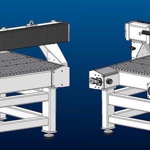

сварить квадратный проще. горб какой смысл имеет? и задняя стенка под углом только затрудняет и удорожает изготовление.

Как по мне, то как то странно стоят укосины в раме.
Чтобы они работали, они должны образовывать треугольники, либо между собой и горизонтальными трубами, либо между собой и вертикальными стойками.
В вашем же случае от них особого толку нет, я думаю.

frezeryga писал(а):сварить квадратный проще. горб какой смысл имеет? и задняя стенка под углом только затрудняет и удорожает изготовление.
Горб имеет смысл. Любая труба, даже сваренные две сотки, будут иметь в середине больше прогиб чем с краев. Ну прогибом это назвать сложно конечно, .. вибрации так скажем. Плюс у трубы есть минус - у нее внутри нет перегородок. Если бы труба была более менее удачная схема, то по такому бы принципу строили крылья и прочее в самолетах. К примеру. Ан нет! Перегородки добавляют. То же касается и кручения.
Согласитесь же, что жесче будет с горбом и перегородками?
Ну да - сложнее. Если не встанет в мою годовую зарплату - то рискну! :D

Umnik писал(а):Как по мне, то как то странно стоят укосины в раме.
Рама чуть не дорисована - внизу еще нет поперечин двух из 100х100
На раму пока внимание не обращайте. Прочих раскосин там еще тоже нет.
Такой вариант стоек под углом, образующие трапецию, лучше чем прямые под 90 гр., образующие квадрат - однозначно!

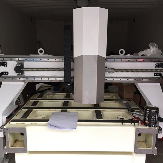

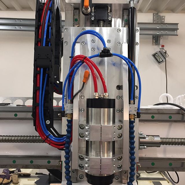

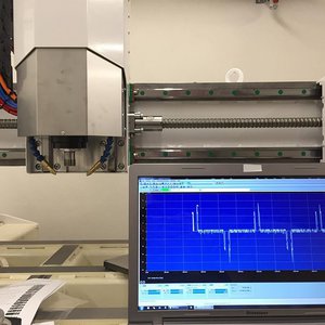

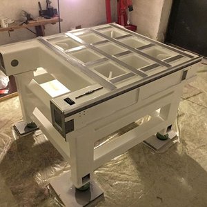

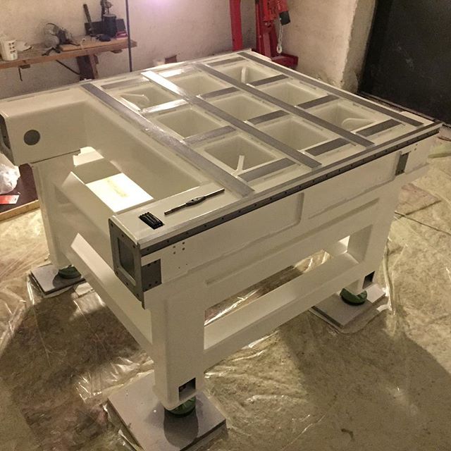

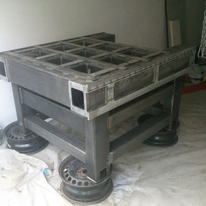

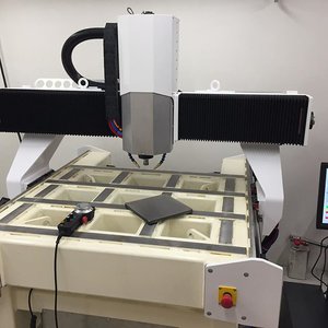

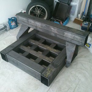

Поизучайте лучше чужие проекты. Вот мужичок сделал что-то похожее на Datron:
21985156_141673973117484_8639221583694528512_n.jpg (2236 просмотров) <a class='original' href='./download/file.php?id=147832&sid=c915fa46e4c833b67b9d4c7bef8f9f42&mode=view' target=_blank>Загрузить оригинал (51.03 КБ)</a>
22069590_170601676849167_8782696916132560896_n.jpg (2236 просмотров) <a class='original' href='./download/file.php?id=147833&sid=c915fa46e4c833b67b9d4c7bef8f9f42&mode=view' target=_blank>Загрузить оригинал (80.18 КБ)</a>
22070004_474990652883206_5379200831750930432_n.jpg (2236 просмотров) <a class='original' href='./download/file.php?id=147834&sid=c915fa46e4c833b67b9d4c7bef8f9f42&mode=view' target=_blank>Загрузить оригинал (54.96 КБ)</a>
22070845_121771895116244_6330459482778238976_n.jpg (2236 просмотров) <a class='original' href='./download/file.php?id=147835&sid=c915fa46e4c833b67b9d4c7bef8f9f42&mode=view' target=_blank>Загрузить оригинал (51.85 КБ)</a>
22071578_676563199206206_4785853178572701696_n.jpg (2236 просмотров) <a class='original' href='./download/file.php?id=147836&sid=c915fa46e4c833b67b9d4c7bef8f9f42&mode=view' target=_blank>Загрузить оригинал (68.76 КБ)</a>
22157176_151899728750100_7479165558588440576_n.jpg (2236 просмотров) <a class='original' href='./download/file.php?id=147837&sid=c915fa46e4c833b67b9d4c7bef8f9f42&mode=view' target=_blank>Загрузить оригинал (59.15 КБ)</a>
22157426_128753414389161_4644395114964189184_n.jpg (2236 просмотров) <a class='original' href='./download/file.php?id=147838&sid=c915fa46e4c833b67b9d4c7bef8f9f42&mode=view' target=_blank>Загрузить оригинал (58.11 КБ)</a>
22159227_360518621046934_3392889520910237696_n.jpg (2236 просмотров) <a class='original' href='./download/file.php?id=147839&sid=c915fa46e4c833b67b9d4c7bef8f9f42&mode=view' target=_blank>Загрузить оригинал (62.89 КБ)</a>
Станина жёсткая, портал простой. Конечно, есть спорные моменты, но есть, чего позаимствовать. Ну и эстетика, конечно, на высоте :) .

Dimka_almighty писал(а):Поизучайте лучше чужие проекты. Вот мужичок сделал что-то похожее на Datron:
А где можно посмотреть этот проект?
Ну не все так как вы ниже написали конечно. И портал не простой и жесткость хромает рамы, со слов владельца, возможно из за высоты рамы, это тоже с его слов. Уже ранее писали об этом станке и о его минусах. Я их учел.

engineer_78, я этот фрезерок когда-то в Инстаграме увидел и посохранял всё себе в папку :) . А вот где Василий Владимирович увидел отзывы хозяина об этом станке мне и самому интересно.
engineer_78
Сообщения: 126
Зарегистрирован: 04 июн 2014, 13:12
Репутация: 3
Re: Фрезер по дереву...алюм.сплавам, с полем 1300х1000х100
Сообщение engineer_78 »
Dimka_almighty писал(а): я этот фрезерок когда-то в Инстаграме
А ссылку на инстаграм можете жать?
Dimka
Сообщения: 1400
Репутация: 347
Настоящее имя: Дима
Сообщение Dimka »
engineer_78, просмотрел список из 840 аккаунтов на которые я подписан. По закону подлости, к концу списка он нашёлся :hehehe:
https://www.instagram.com/michalkalavskycnc/
Недопонимание) у станка на фото с жесткостью рамы проблем нет. она, можно сказать близка к максимально возможной, которую можно получить из прокатных труб.
Владелец, парень из Словении. Некоторый отчет по проекту есть у него в инстаграме - https://www.instagram.com/michalkalavskycnc/
А про проблемы жесткости я говорил о своём, как раз собраном на трубах 100x8 и пространственной рамы обвязкой.
