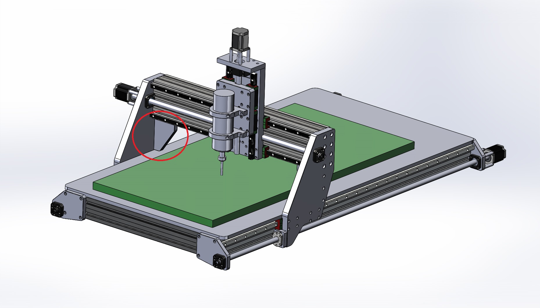

Это понятно, но некоторые моменты по конструкции станины и портала можно подсмотреть. У тебя, например, вообще косынок нету. Деталь копеешная (в общем бюджете), а пространственную жёсткость повышает сильно.

md01, косынкой, я, конечно, не очень правильно обозвал. Это ребро жёсткости просто.

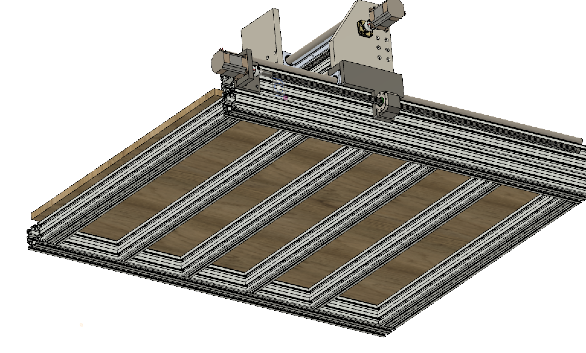

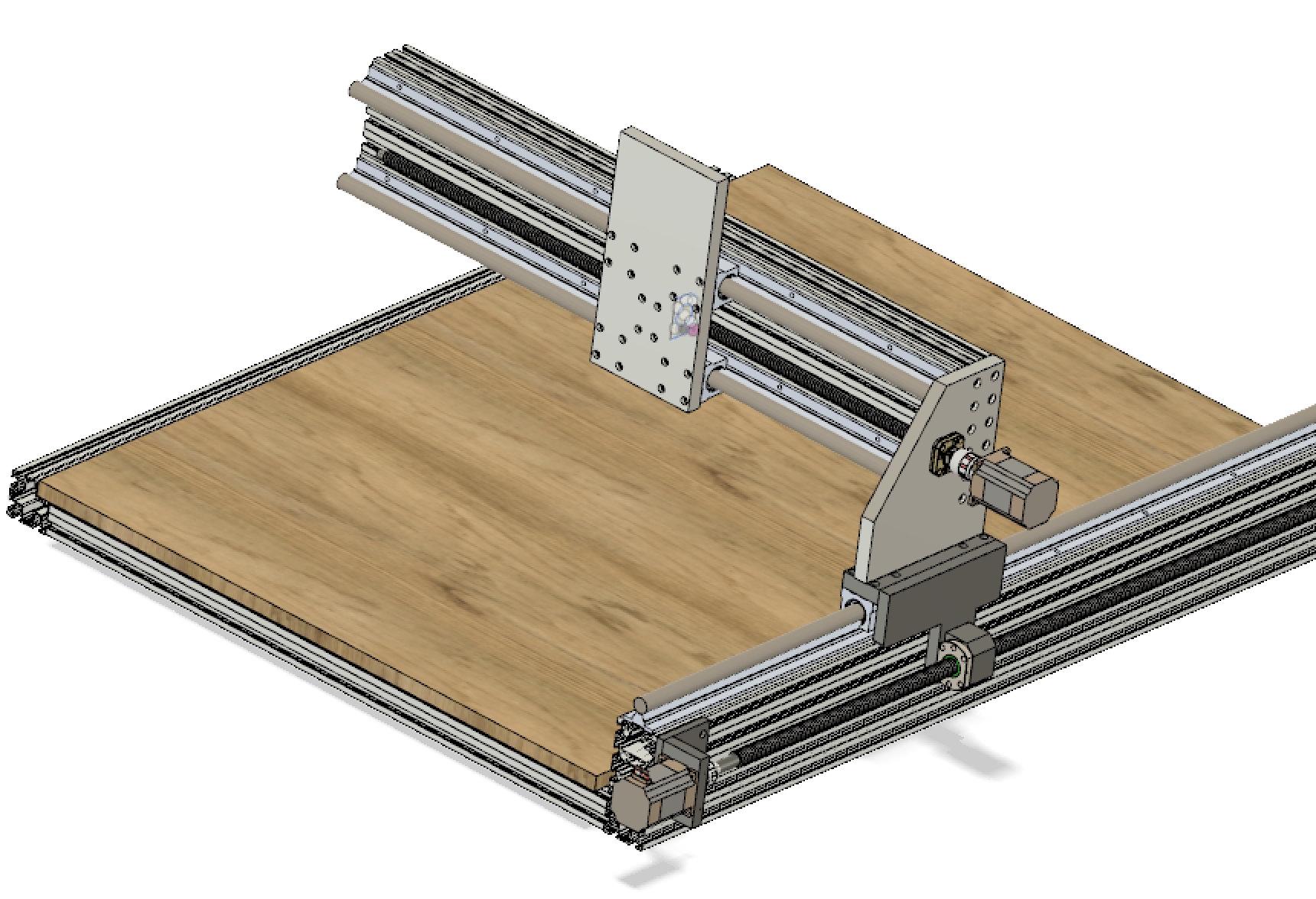

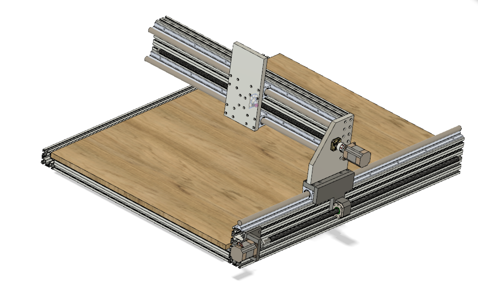

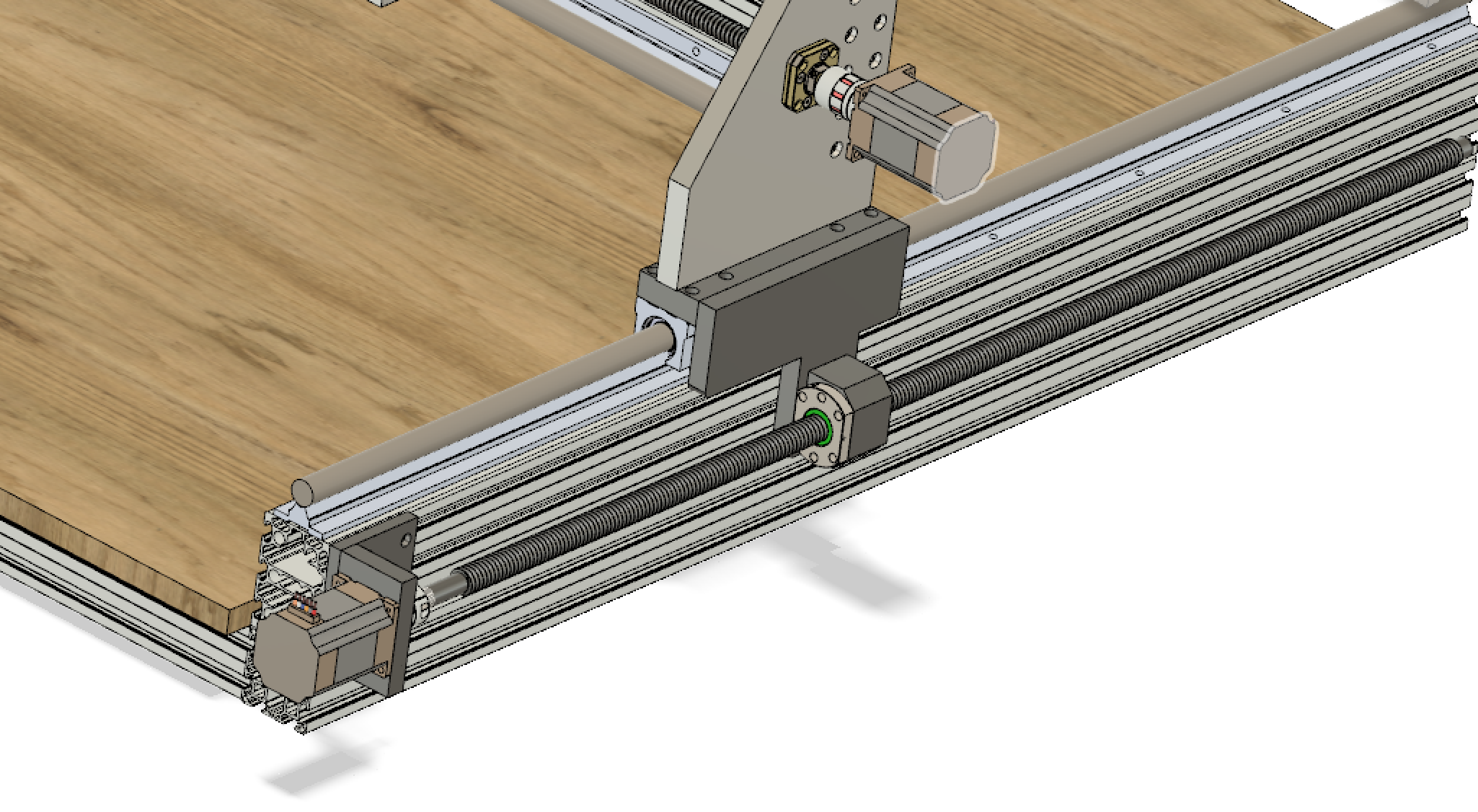

Посмотрел на ваши проекты, подумал и родилась вторая версия проекта. Прорисовал только часть, но вторая сторона симметрична.
Вариант на подиумах мне нравится больше. Конструкция получилась немного проще жестче.
В процессе возникла пара вопросов:
1. Нужны ли где-нибудь ребра жесткости при такой конструкции?
2. Балка портала состоит из 3-х станочных профилей 60x60. Есть идеи как их лучше скрепить между собой?
3. Есть ли принципиальная разница между анодированным профилем и не анодированным для моих целей?
4. Есть ли разница как будут повернуты опоры FF/FK по отношению к винту?
Снимок экрана 2018-08-25 в 23.44.20.png (2277 просмотров) <a class='original' href='./download/file.php?id=145052&mode=view' target=_blank>Загрузить оригинал (537.06 КБ)</a>
Снимок экрана 2018-08-25 в 23.44.54.png (2277 просмотров) <a class='original' href='./download/file.php?id=145053&mode=view' target=_blank>Загрузить оригинал (753.19 КБ)</a>
Снимок экрана 2018-08-25 в 23.45.20.png (2277 просмотров) <a class='original' href='./download/file.php?id=145054&mode=view' target=_blank>Загрузить оригинал (151.78 КБ)</a>
Снимок экрана 2018-08-25 в 23.46.01.png (2277 просмотров) <a class='original' href='./download/file.php?id=145055&mode=view' target=_blank>Загрузить оригинал (513.17 КБ)</a>
Снимок экрана 2018-08-25 в 23.44.15.png (2277 просмотров) <a class='original' href='./download/file.php?id=145051&mode=view' target=_blank>Загрузить оригинал (519.12 КБ)</a>

md01 писал(а): 1. Нужны ли где-нибудь ребра жесткости при такой конструкции?
На портале я бы оставил без них- ребра обращенные внутрь могут частично "съедать" ширину рабочего поля в верхнем положении шпинделя.
На раме, я бы придавил жабу и поставил в местах сопряжений поперечин с продольными балками угловые соединители для 60-го профиля. на тао они стоят копейки. В таком случае можно не торцевать поперечины и не дырявить продольные балки, да и условия работы крепежа лучше.
md01 писал(а):Балка портала состоит из 3-х станочных профилей 60x60. Есть идеи как их лучше скрепить между собой?
Как у Макса в проектах- сухарь и винт. Можно извратиться и подумать о цельном сухаре на всю длину портала, типа такого http://www.rsi-llc.ru/catalog/92/871/
md01 писал(а):3. Есть ли принципиальная разница между анодированным профилем и не анодированным для моих целей?
Если речь не идет о корозионной стойкости то без разницы. Внешний вид опять же.... определяйтесь.
md01 писал(а):4. Есть ли разница как будут повернуты опоры FF/FK по отношению к винту?
Нет разницы. Предлагаю разместить шаговики и опроы по другому. По торцам продольных балок закрепить пластины- кронштейны для опор ШВП, причем для жесткой опоры по возможности из пластины по толще, и с минимальным вылетом, для увеличения жесткости, ШВП чуть приподнять, освободив место внизу- для шаговика, развернутого на 180 градусов, швп и шаговик соединить через зубчатый ремень. А лучше сервы поставить :good:

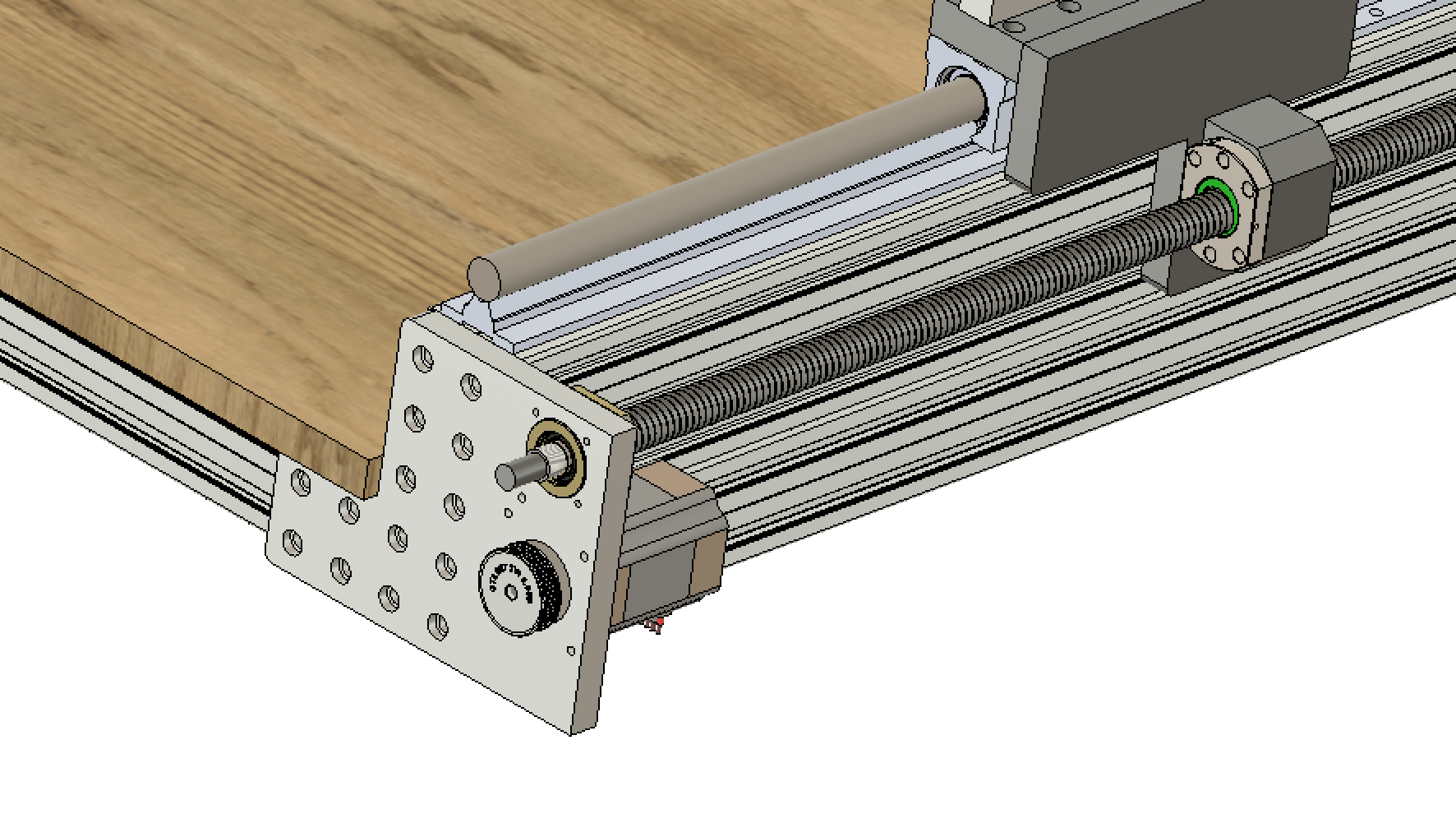

Samodelkin 88 писал(а):Как у Макса в проектах- сухарь и винт. Можно извратиться и подумать о цельном сухаре на всю длину портала, типа такого http://www.rsi-llc.ru/catalog/92/871/
То есть если я правильно понял сверлится насквозь профиль и затем стягивается винтом?

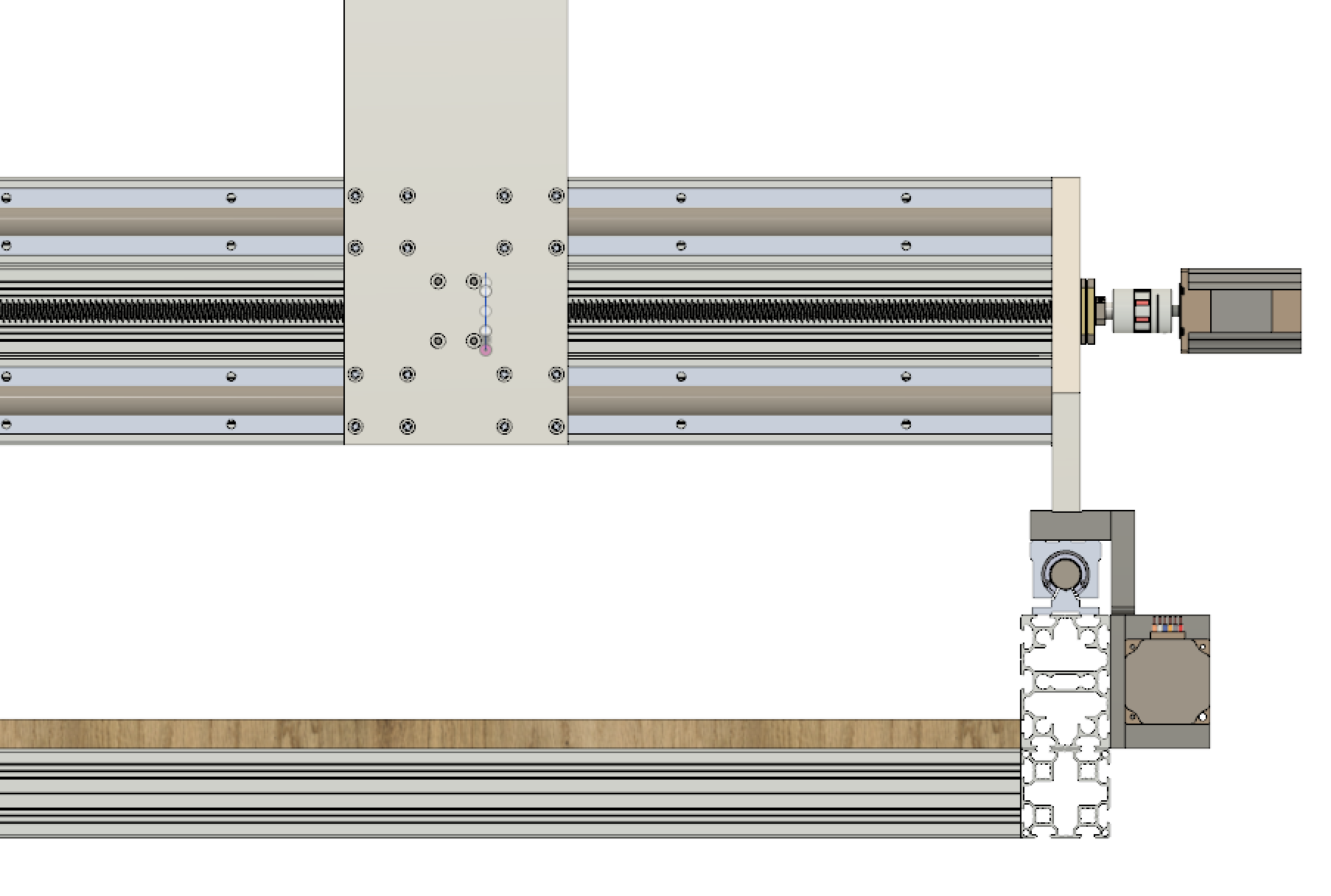

Samodelkin 88 писал(а):Нет разницы. Предлагаю разместить шаговики и опроы по другому. По торцам продольных балок закрепить пластины- кронштейны для опор ШВП, причем для жесткой опоры по возможности из пластины по толще, и с минимальным вылетом, для увеличения жесткости, ШВП чуть приподнять, освободив место внизу- для шаговика, развернутого на 180 градусов, швп и шаговик соединить через зубчатый ремень. А лучше сервы поставить
Что-то вроде этого? Только пока не соображу как лучше двигатель закрепить, т.к. нужно совмещать оси винта и ШД по вылету. Видимо нужно городить какую-то отдельную крепежную пластину для ШД или проставку для опоры винта..
Снимок экрана 2018-08-26 в 15.28.38.png (2204 просмотра) <a class='original' href='./download/file.php?id=145076&mode=view' target=_blank>Загрузить оригинал (418.52 КБ)</a>
Есть ли какие-нибудь рекомендации на сколько зубьев использовать шкивы если без редукции или все же лучше сделать редукцию 2:1?

md01 писал(а):То есть если я правильно понял сверлится насквозь профиль и затем стягивается винтом?
Да, где то в соседней ветке были рекомендации по применяемому крепежу.
md01 писал(а):Что-то вроде этого?
:good: Только почему опора наизнанку, что мешает поставить ее фланцем наружу?
md01 писал(а):Видимо нужно городить какую-то отдельную крепежную пластину для ШД
Я бы шаговик закрепил на подвижной планке- для регулировки натяжения ремня. Вылет шкивов подобрать толщиной планки или обнизку сделать на основном кронштейне.

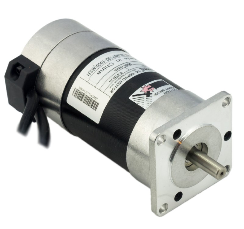

md01 писал(а):без редукции или все же лучше сделать редукцию 2:1
Шаговик можно и без редукции, там момент достаточный. По сервам ничего посоветовать не могу- опыта нет. В дальнейшем планировал применить типа таких:
2.jpg (2159 просмотров) <a class='original' href='./download/file.php?id=145088&mode=view' target=_blank>Загрузить оригинал (58.68 КБ)</a>
В продаже есть на 90, 130, 180 Вт, но что то сомнения терзают, стоят ли они внимания :thinking:

Samodelkin 88 писал(а): Только почему опора наизнанку, что мешает поставить ее фланцем наружу?
Это все проистекает из-за моего неполного понимания как именно ставится FK опора. На схеме стандартной обработке винта 2005 видно, что длина посадочного под подшипник с резьбой 43мм, из них 12мм резьба. То есть 31мм без резьбы. Я вживую не видел FF/FK опоры, но смотрю на схему и фото FK опоры и полагаю, что там есть две втулки, которые ставятся с одной и другой стороны от подшипников. Если так, то получается втулки+подшипники 32мм + 10мм гайка. Таким образом если ставить опору как на моей схеме, то при 16мм пластине будет торчать 1мм опоры+10мм гайка +1 мм резьба (12мм), а затем уже посадочное под шкив. А если развернуть опору, то вылет еще сместится на 15-16мм до 27мм. То есть придется смещать ШД на эти 27мм, что мне кажется немного сложнее чем на 12. Хотя можно конечно обнизку, но мне кажется проще опору с другой стороны прикрутить, раз разницы нет.
rlan
Сообщения: 66
Зарегистрирован: 17 мар 2018, 06:21
Репутация: 9
Настоящее имя: Руслан
Re: Портальный ЧПУ по дереву 1000х750х180
Сообщение rlan »
Мне кажется, имелось ввиду не с другой стороны, а другой стороной. Фланцем к гайке. Вылет уменьшится на толщину пластины.
Да и опора должна иметь некоторую свободу установки, иначе соосность не выставишь.
