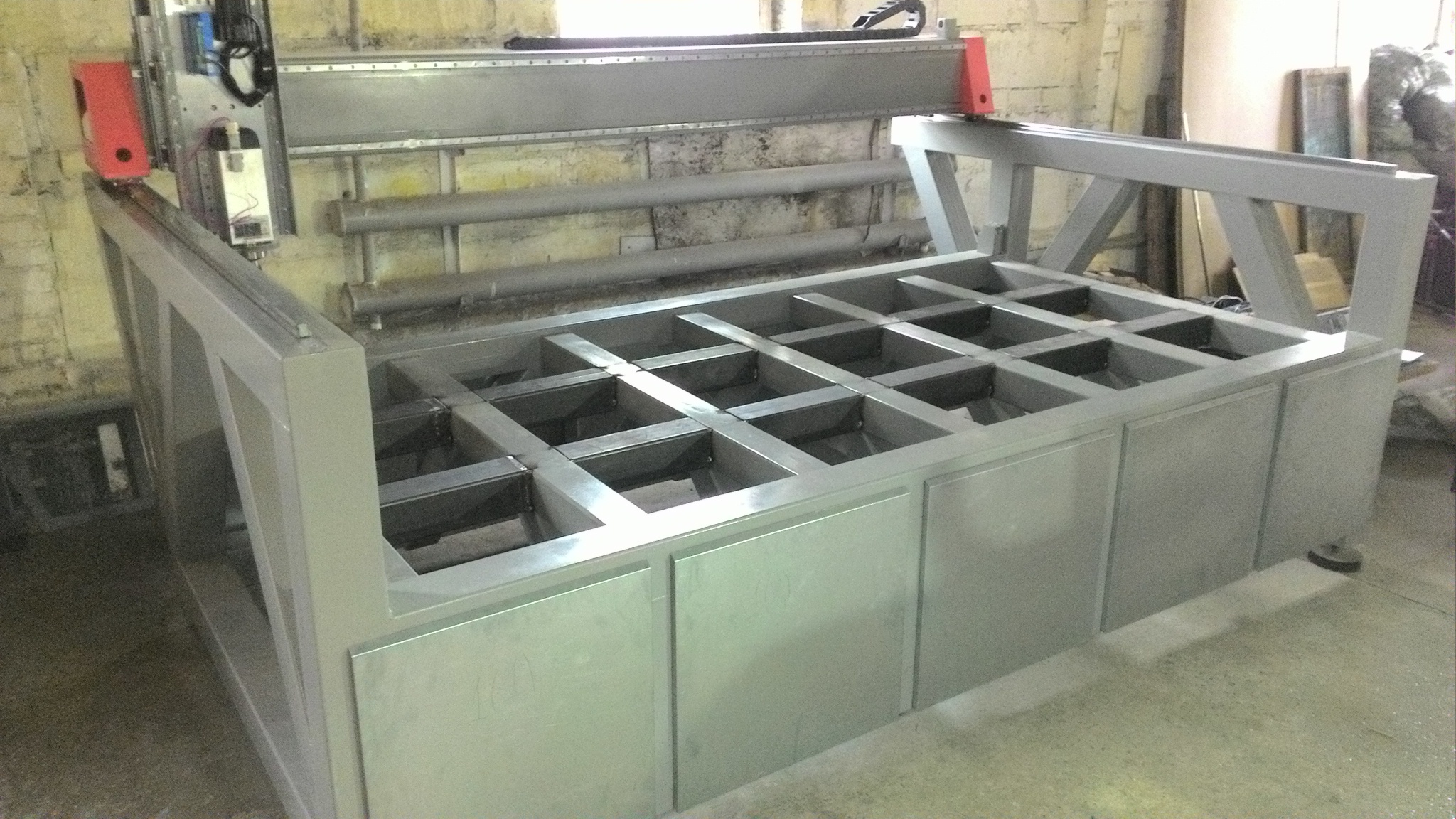

Покрасил портал
P_20180602_095121.jpg (3487 просмотров) <a class='original' href='./download/file.php?id=144319&mode=view' target=_blank>Загрузить оригинал (713.41 КБ)</a>
P_20180602_115146.jpg (3487 просмотров) <a class='original' href='./download/file.php?id=144320&mode=view' target=_blank>Загрузить оригинал (915.96 КБ)</a>

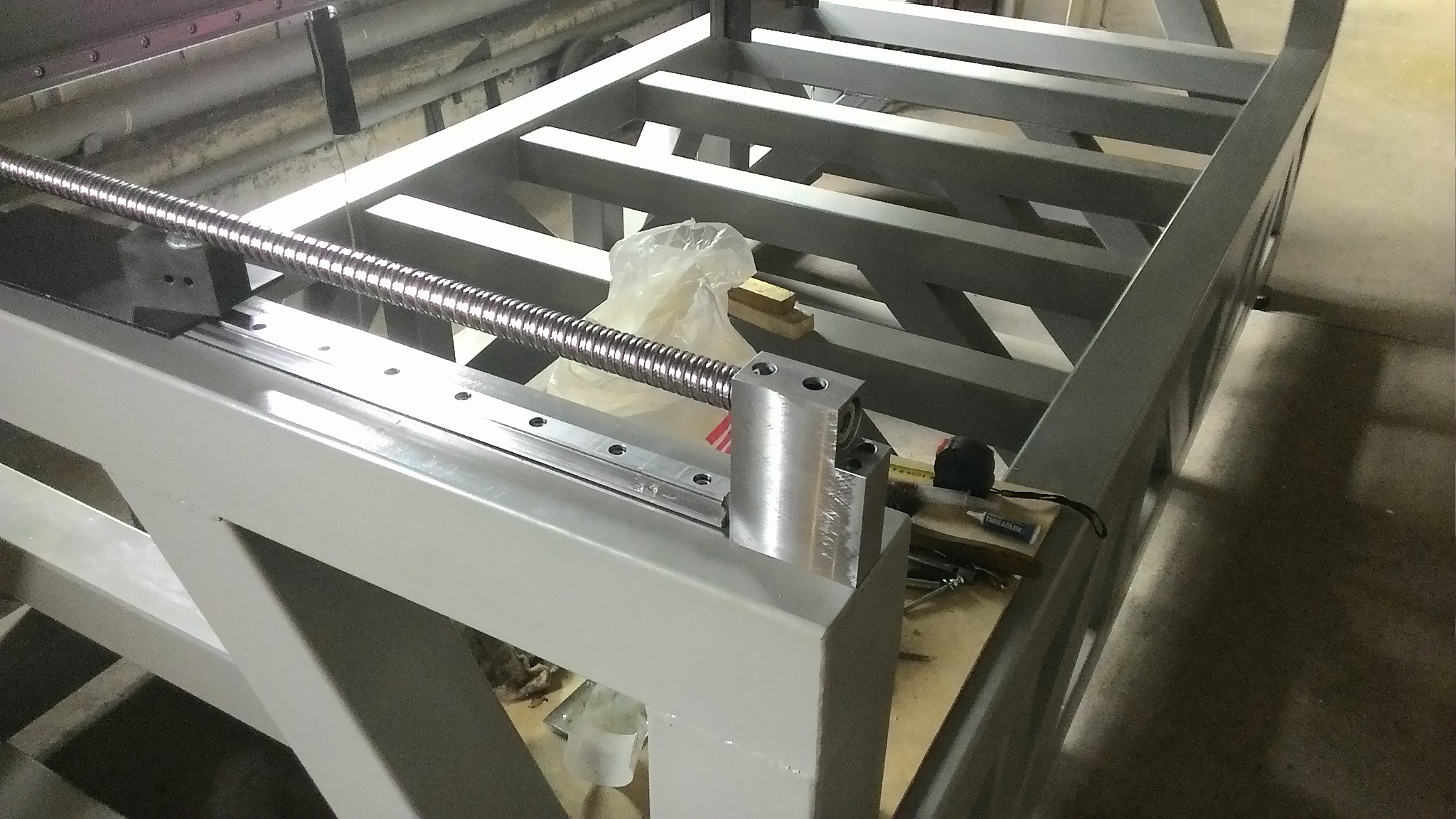

Навесил ШВП
P_20180610_143403.jpg (3487 просмотров) <a class='original' href='./download/file.php?id=144321&mode=view' target=_blank>Загрузить оригинал (837.09 КБ)</a>

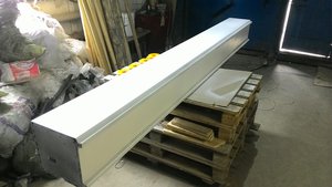

Повесил кожухи
P_20180621_182659.jpg (3487 просмотров) <a class='original' href='./download/file.php?id=144323&mode=view' target=_blank>Загрузить оригинал (887.61 КБ)</a>

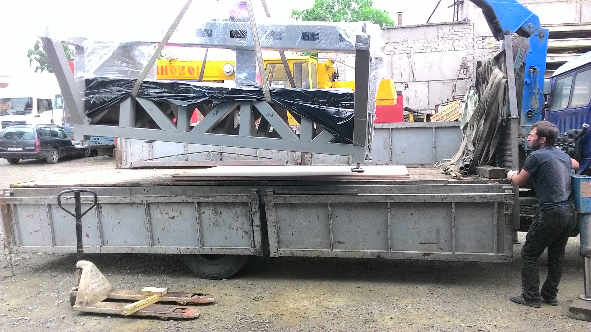

Станок поехал на место работы(
P_20180719_133019.jpg (3487 просмотров) <a class='original' href='./download/file.php?id=144324&mode=view' target=_blank>Загрузить оригинал (1.03 МБ)</a>

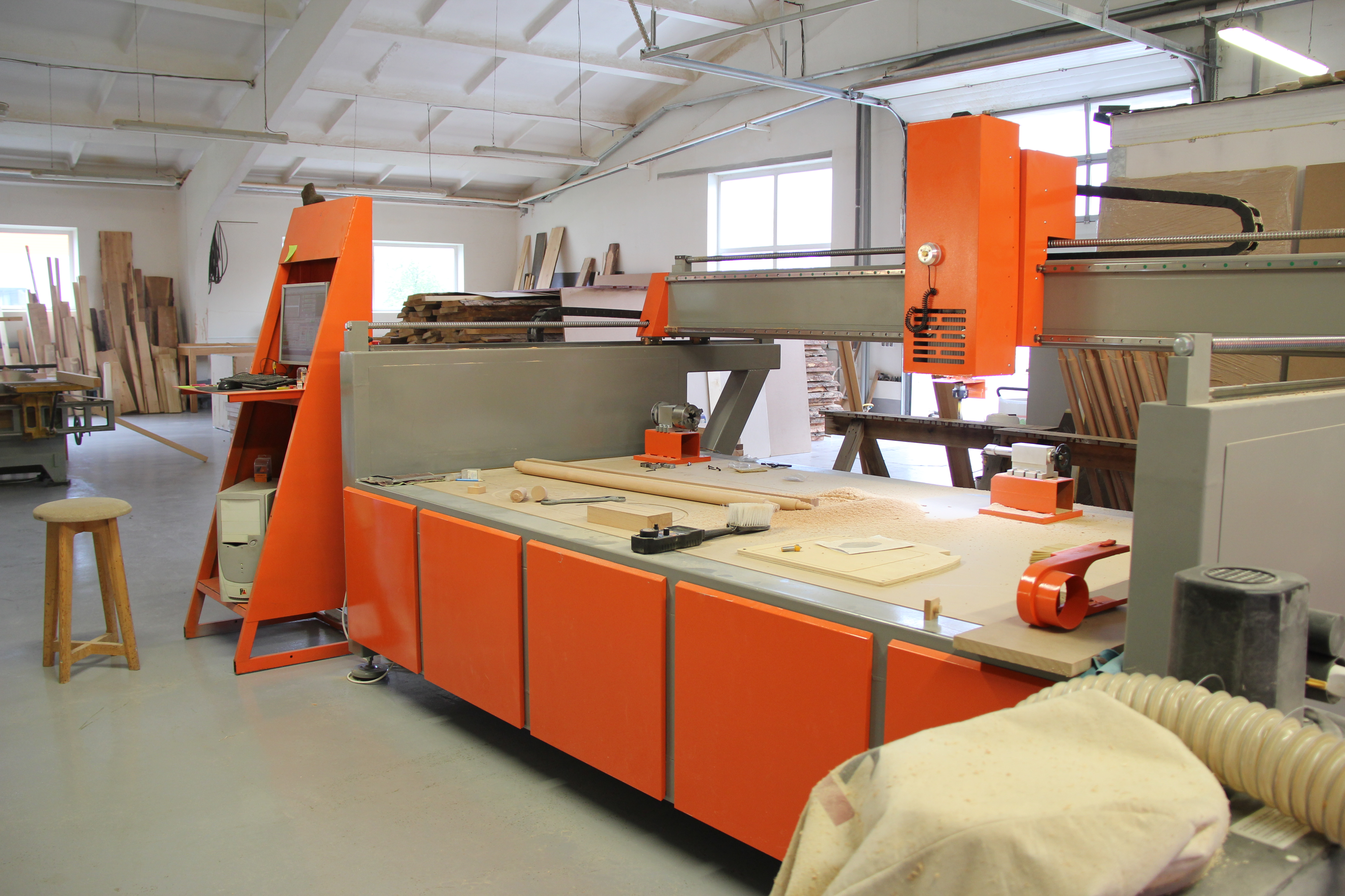

вот в цехе
IMG_5932.JPG (3345 просмотров) <a class='original' href='./download/file.php?id=144527&mode=view' target=_blank>Загрузить оригинал (5.87 МБ)</a>

классно выглядит. Молодец! :good:

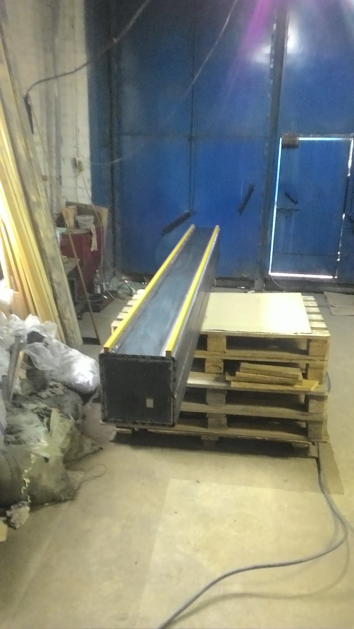

У меня например, такие вопросы: судя по фото поперечные направляющие шлифовались отдельно. Как они потом были закреплены на станине? Сваркой? Не повело? Какова получилась величина их взаимной неплоскостности?
Awave
Сообщения: 45
Зарегистрирован: 25 янв 2018, 10:15
Репутация: 32
Настоящее имя: Yalakov Anton
Re: Фрезер по дереву и алюминию с полем 2500х1500х400
Сообщение Awave »
Да, они шлифовались отдельно. Отклонения от плоскости после сварки составили около 3-4мм на 1метр в поперечном направлении и около 0,1мм на 1метр в продольном направлении.

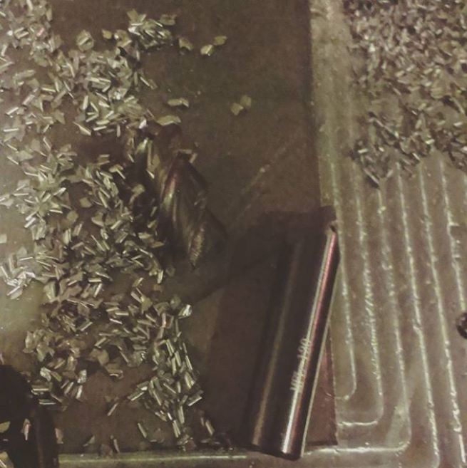

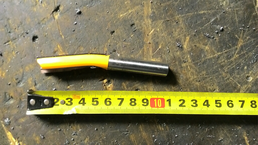

Незаметно случайно врезались в заготовку и погнули фрезу)))
P_20180824_085905.jpg (2977 просмотров) <a class='original' href='./download/file.php?id=144982&mode=view' target=_blank>Загрузить оригинал (563.15 КБ)</a>
Лодочник
Сообщения: 2178
Репутация: 1835
Откуда: г.Королев
Сообщение Лодочник »
Awave писал(а):Незаметно случайно врезались в заготовку и погнули фрезу)))
Да, у энкора эти фрезы слабенькие. Даже на мелком станке 12мм гнул...
ухты! афигеть :) первый раз вижу загнутую фрезу с ТС... :)
MGG
Сообщения: 3673
Репутация: 1010
Сообщение MGG »
Ну да, сыровата, обычно это как-то так :hehehe:
фреза здорового человека.JPG (2939 просмотров) <a class='original' href='./download/file.php?id=144983&mode=view' target=_blank>Загрузить оригинал (68.81 КБ)</a>

Hanter писал(а):ТС
Тс в данном случае это когда делали фрезу - на склад пришли - говорят дай мне Ту Сталь и показали на полку :)
