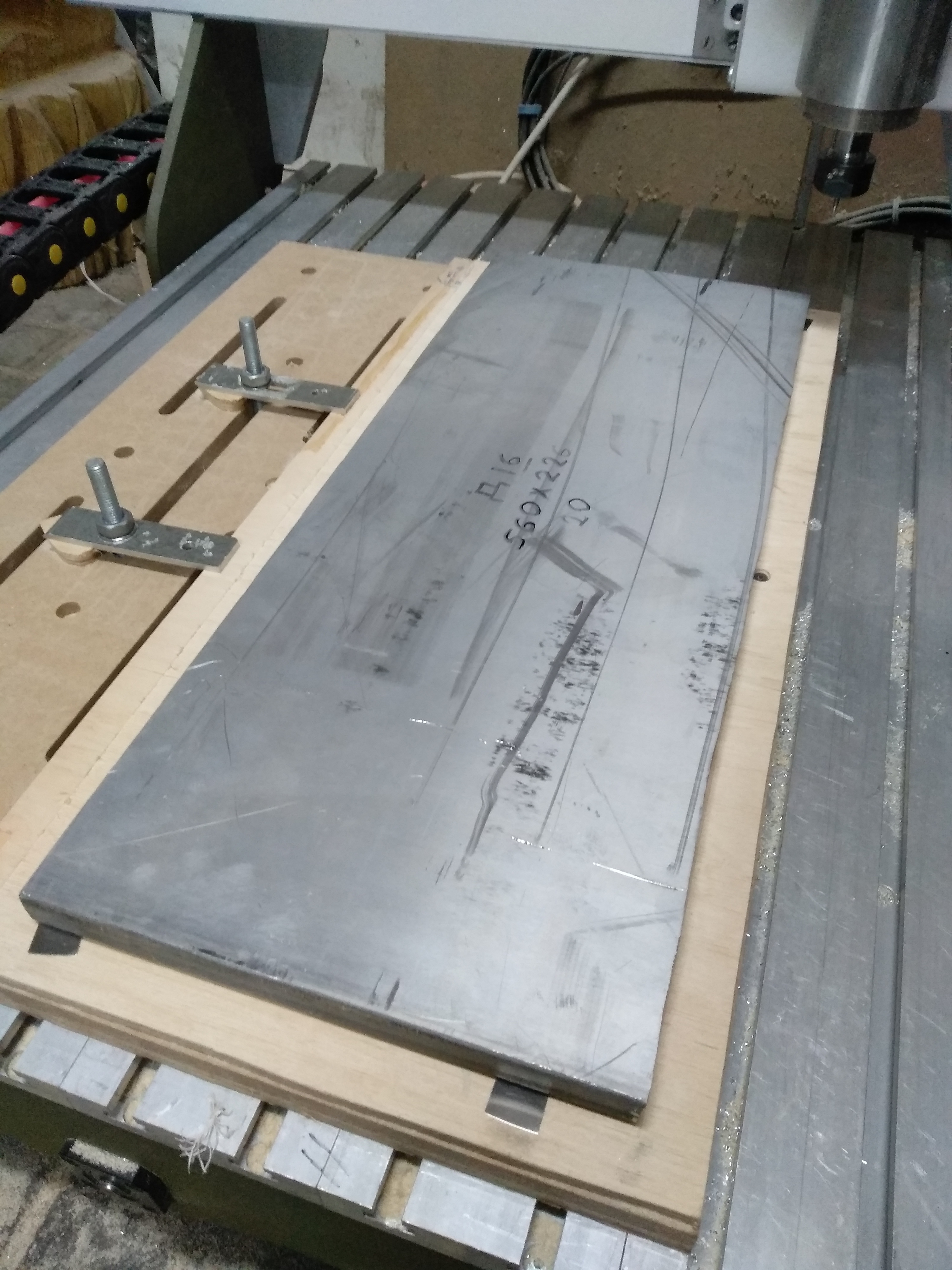

шпаклю завтра сфоткаю, если не забуду.
Жертвенник - самый обычный МДФ. Я думал к нему плохо прилипнет, и навалил кучу шпакли. Оказалось адгезия хорошая. Вырвал из стола мм 5 мяса наверное))))
Предварительно бытовым феном нагревал - бестолку, держит мертво. Молотком лупил в торец - сидит и не шавелится))) Пришлось отвертку под деталь забивать
Taganrog
Сообщения: 1238
Репутация: 284
Откуда: Брянск
Re: Станок AVB64 "вторая ревизия"
Сообщение Taganrog »
Я на шпаклю клею предварительно подложив по углам 1 рублевые монетки. получается ровный зазор в который легко потом просовывается ножовочное полотно по металлу.
Шпакля им "перепиливается" без проблем. И не приходится молотком долбить. Нагрев феном мне тоже не сильно помог.
Сообщения: 13713

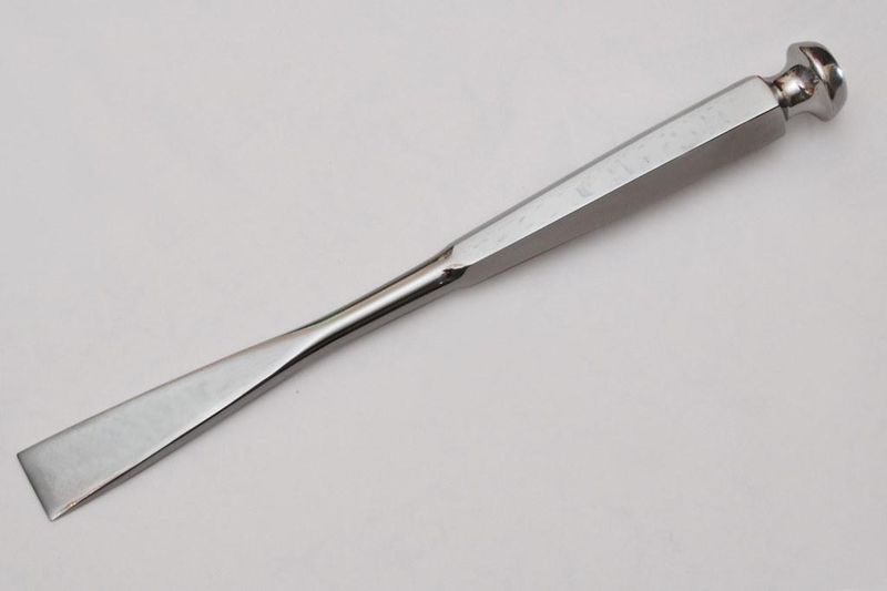

нужно не клеить слишком жирно это приходит с опытом. расплющеные пятачки должны быть гдето 15мм и количество точек не слишком большое с шагом примерно 100-150мм на больших деталях. для отрыва использую хирургическое долото у него плавное утолщение. но можно и обычную стамеску переточить.
Doloto_DM-28.jpg (3747 просмотров) <a class='original' href='./download/file.php?id=144754&mode=view' target=_blank>Загрузить оригинал (30.03 КБ)</a>
Сообщения: 4510
frezeryga писал(а):хирургическое долото
Доктор Фрезерюга))))
Сообщения: 13713
из медицины многие вещи очень удобные. а главное инструмент удобный приятно держать в руках все из нержи.

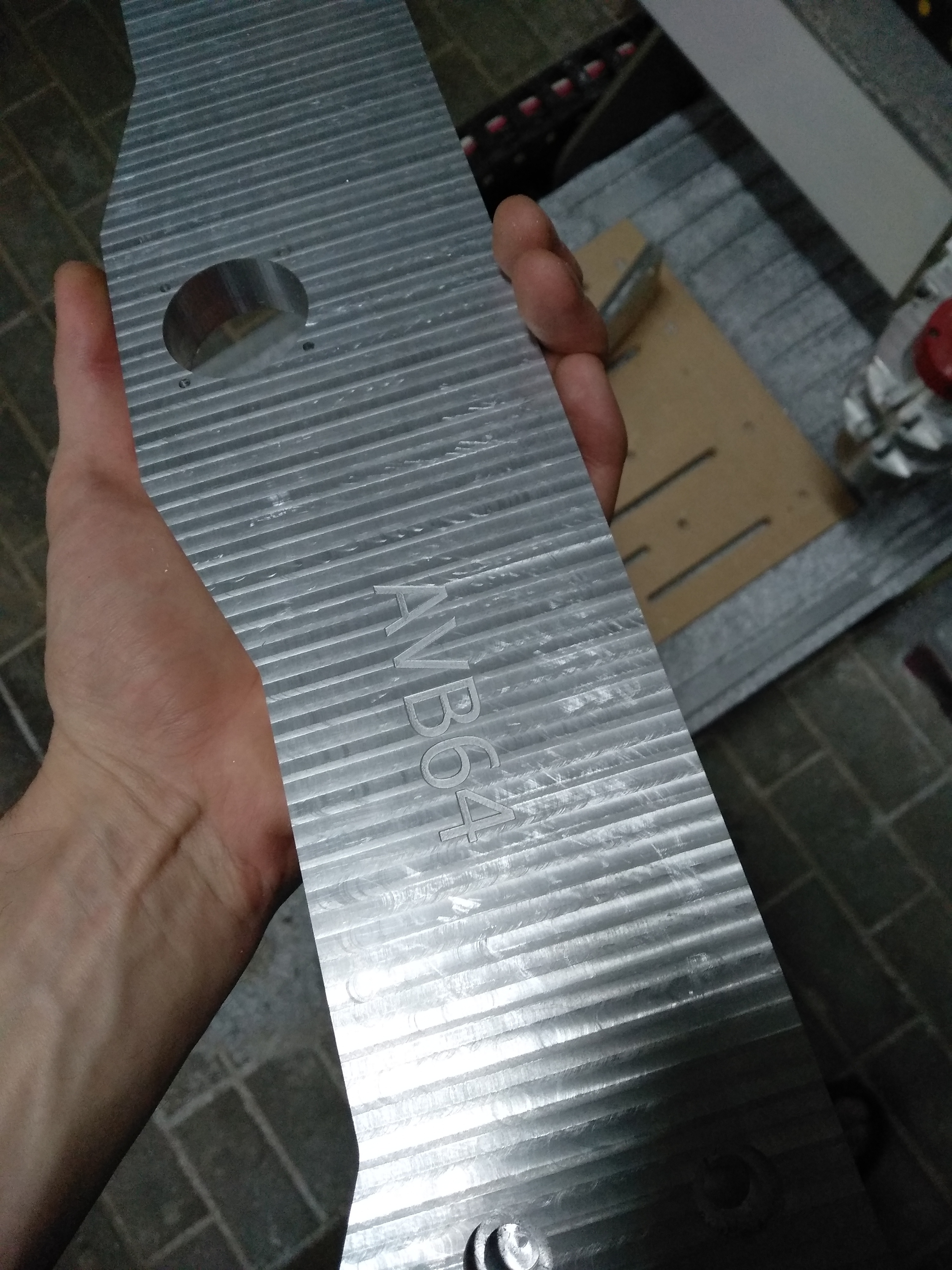

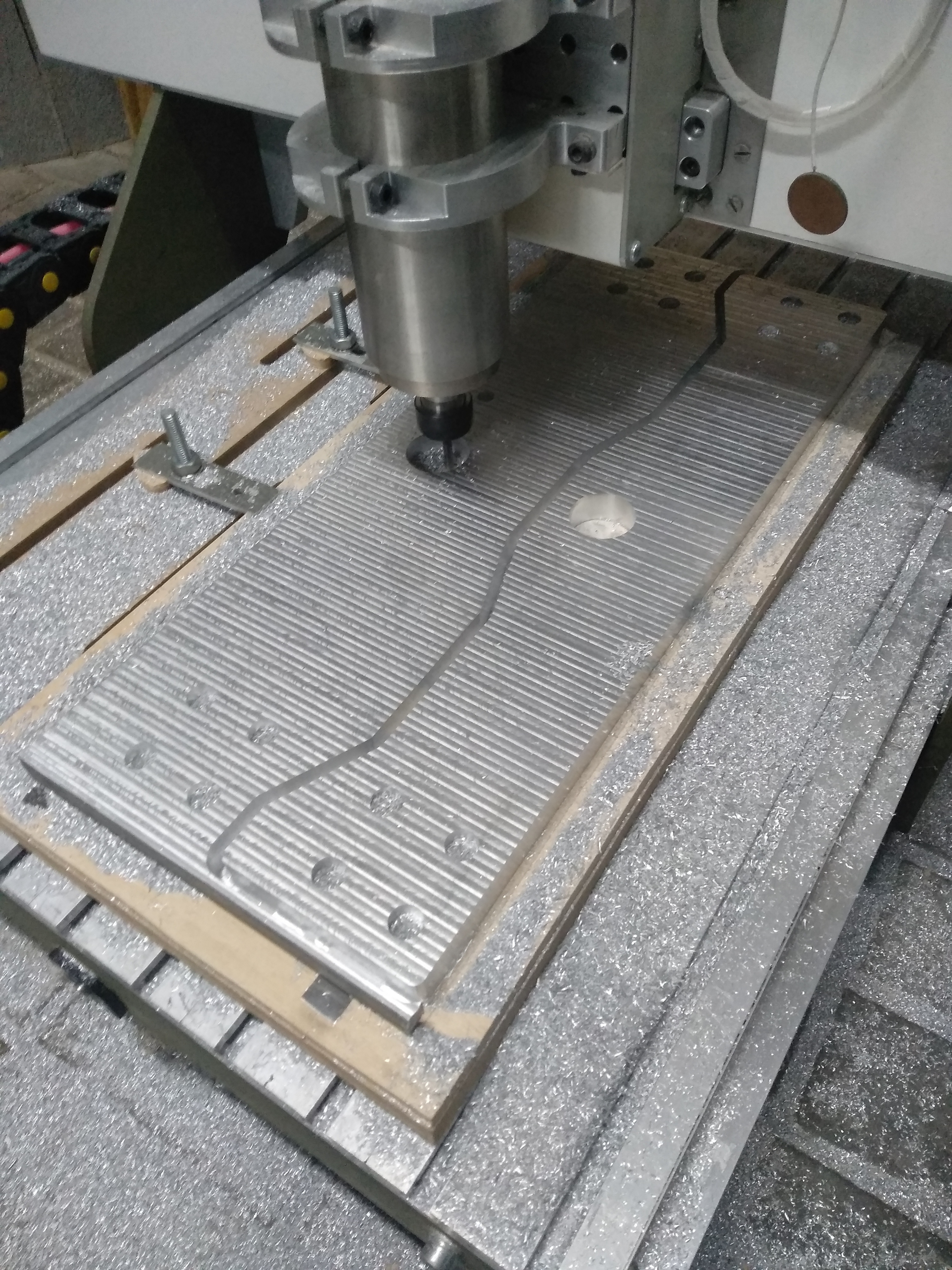

Погнали
IMG_20180916_131957.jpg (3575 просмотров) <a class='original' href='./download/file.php?id=146405&mode=view' target=_blank>Загрузить оригинал (3.53 МБ)</a>
IMG_20180916_205651.jpg (3575 просмотров) <a class='original' href='./download/file.php?id=146409&mode=view' target=_blank>Загрузить оригинал (2.47 МБ)</a>
Сообщения: 4510

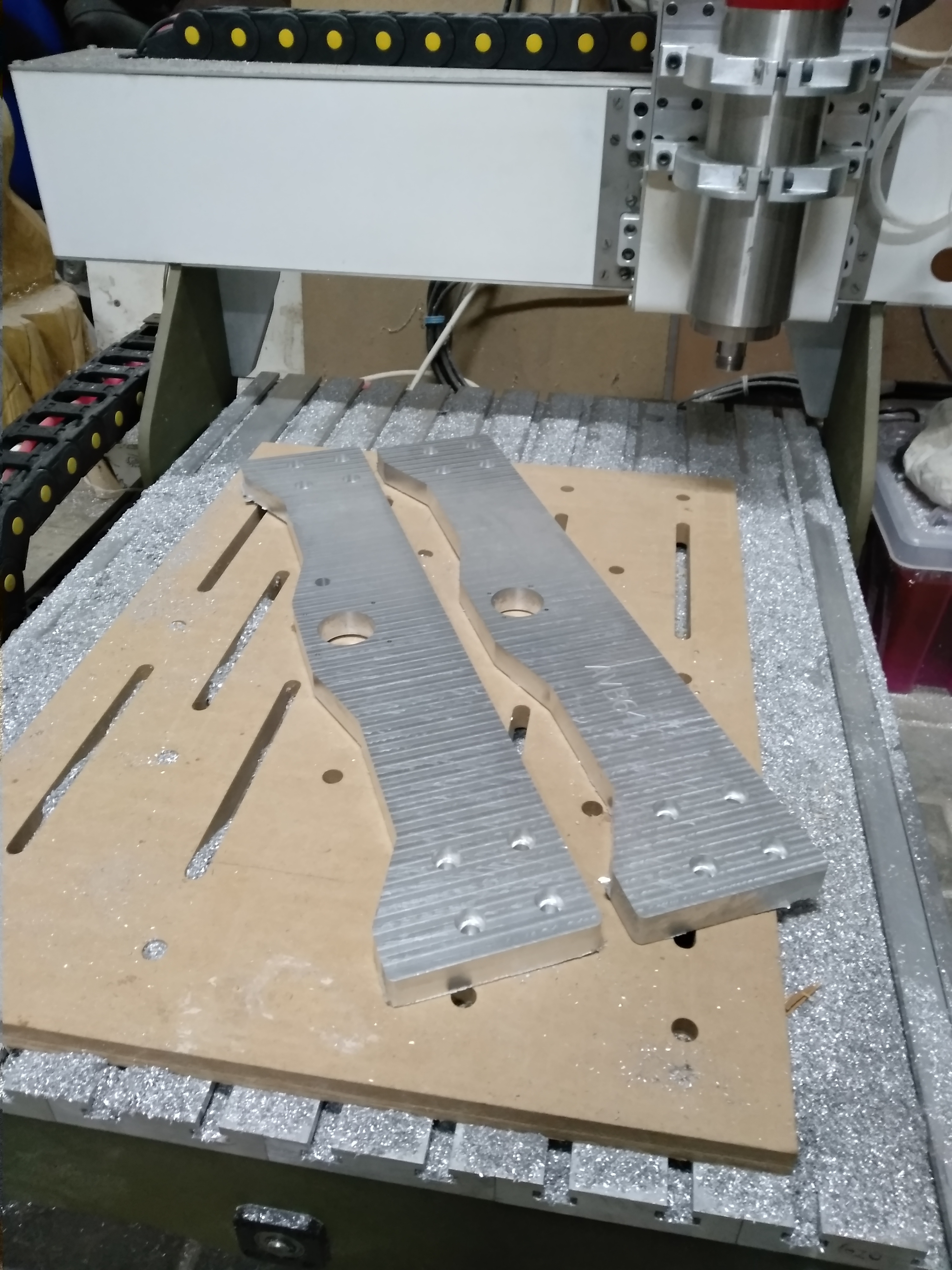

Пока так получается
IMG_20180917_003658.jpg (3556 просмотров) <a class='original' href='./download/file.php?id=146423&mode=view' target=_blank>Загрузить оригинал (3.79 МБ)</a>

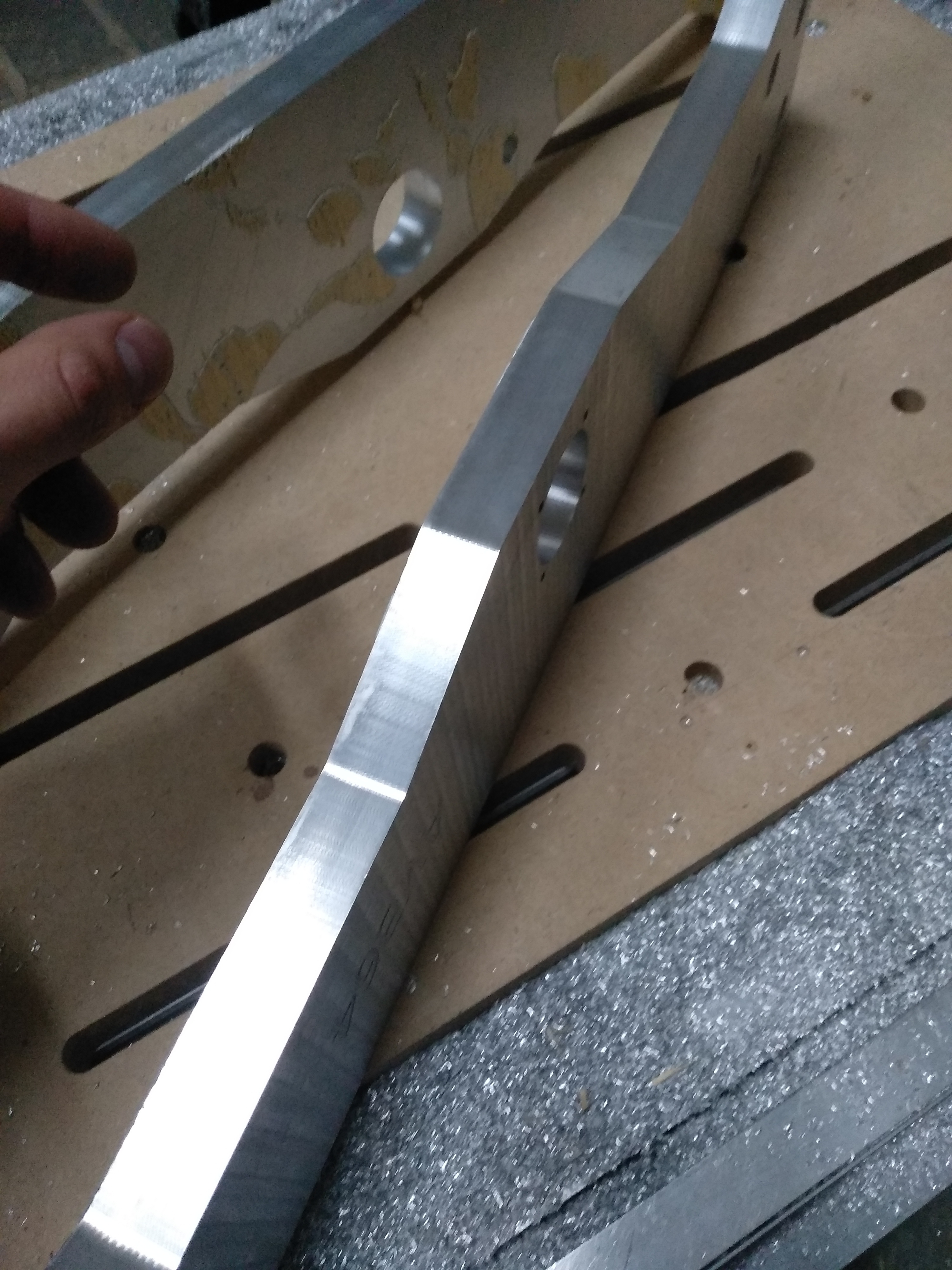

Первая сторона готова
IMG_20180917_205548.jpg (3489 просмотров) <a class='original' href='./download/file.php?id=146472&mode=view' target=_blank>Загрузить оригинал (2.02 МБ)</a>
IMG_20180917_205700.jpg (3489 просмотров) <a class='original' href='./download/file.php?id=146473&mode=view' target=_blank>Загрузить оригинал (3.02 МБ)</a>
IMG_20180917_205622.jpg (3489 просмотров) <a class='original' href='./download/file.php?id=146474&mode=view' target=_blank>Загрузить оригинал (2.63 МБ)</a>

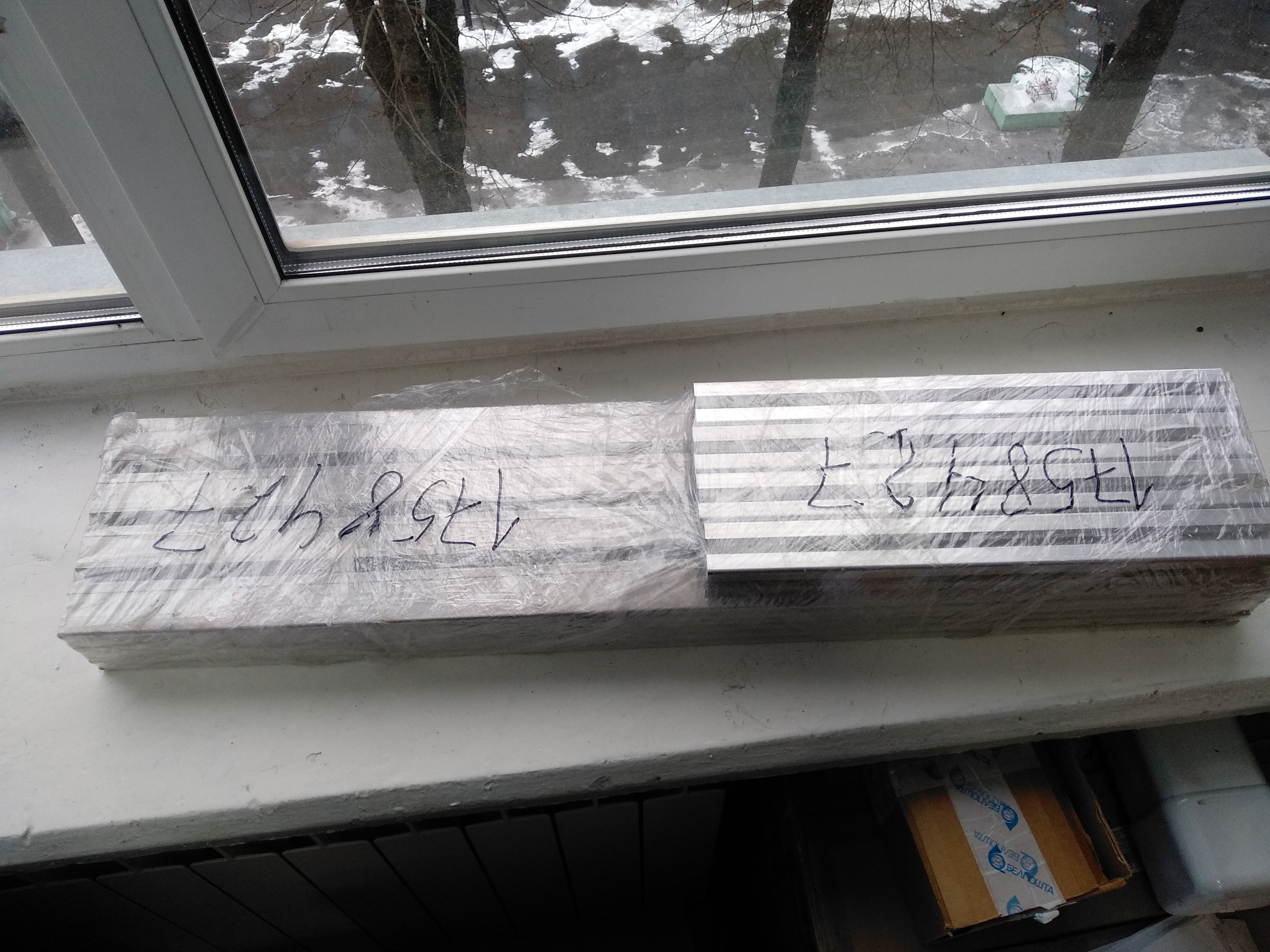

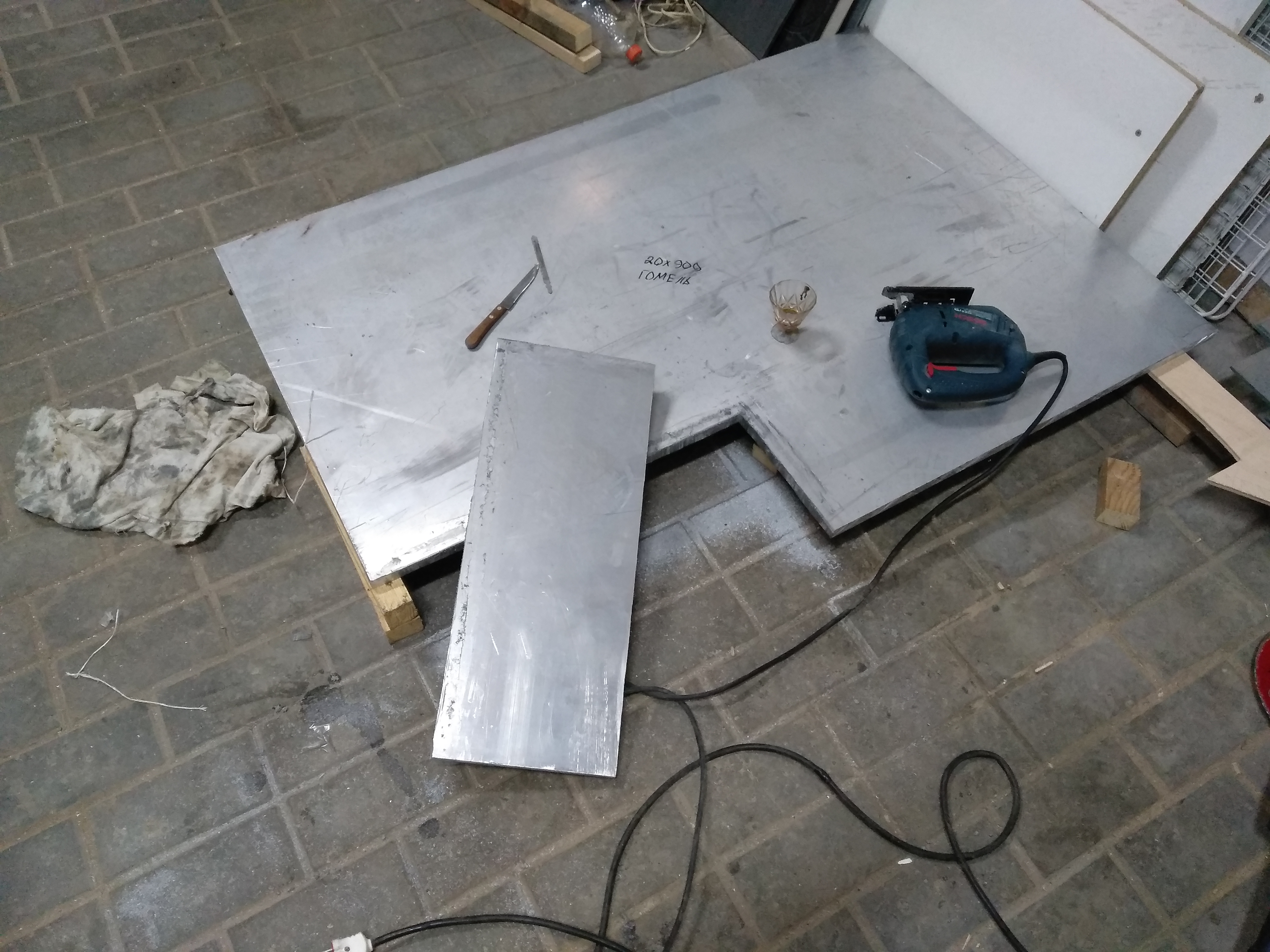

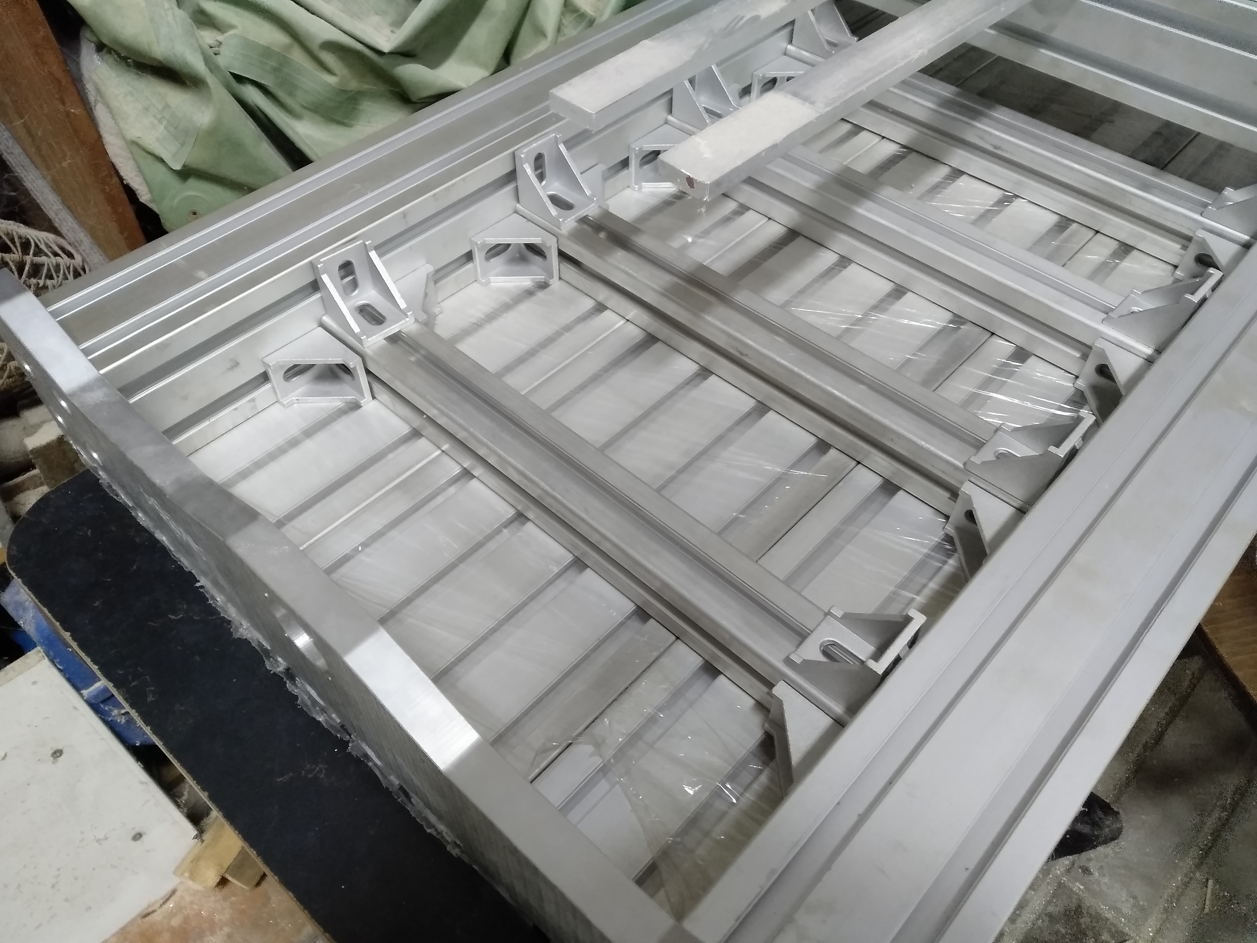

Приехал профиль на стол 22,5х180 и перегородки 40х40
AU5i-UOLg64.jpg (3305 просмотров) <a class='original' href='./download/file.php?id=151048&mode=view' target=_blank>Загрузить оригинал (1.62 МБ)</a>
Сообщения: 4510

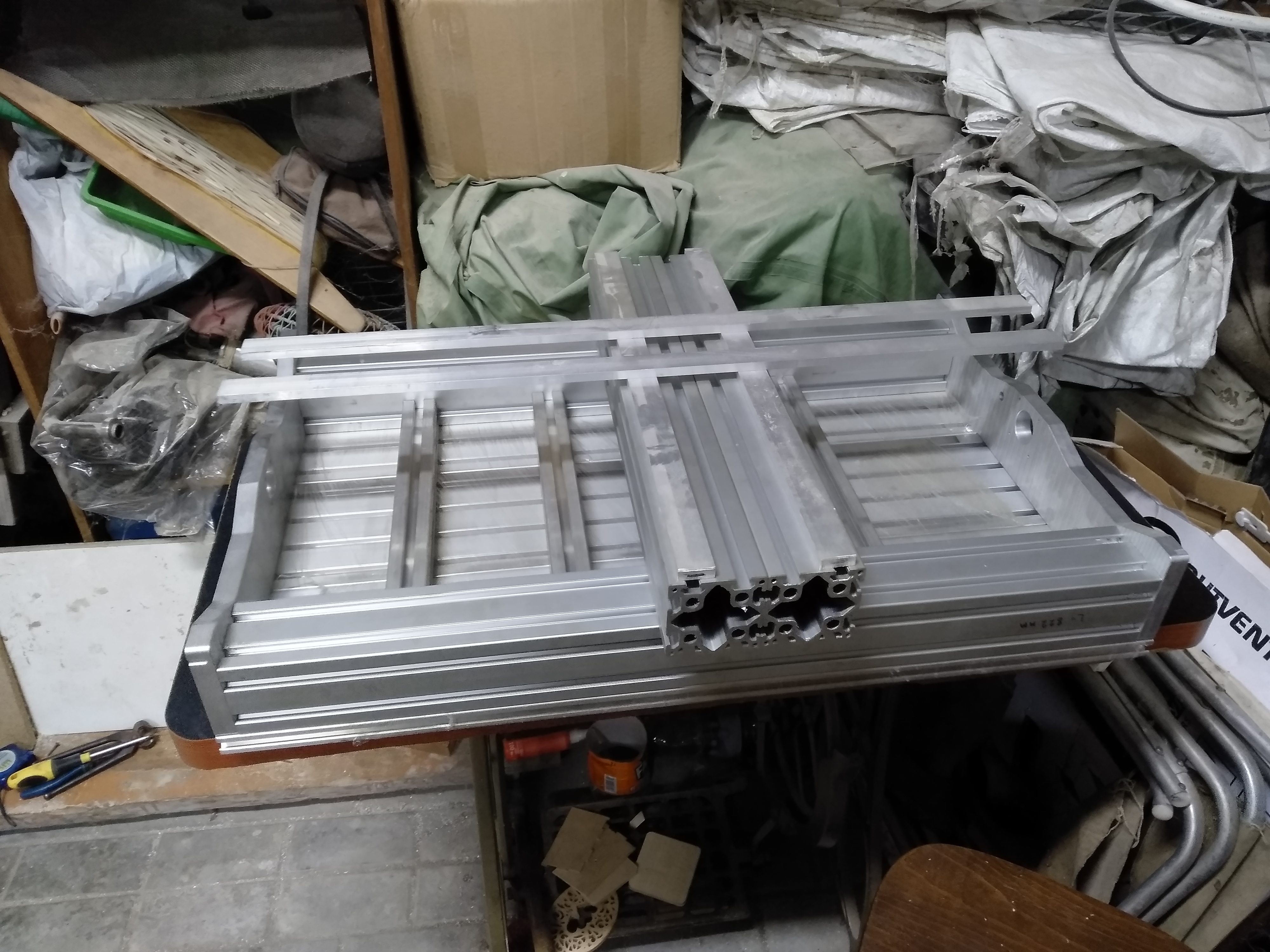

Торцанул мне профиль, сам я не решился на такой подвиг, слишком уж геморно это на ЧПУ. Примерил - все очень классно :cheesy:
IMG_20181206_105502.jpg (3196 просмотров) <a class='original' href='./download/file.php?id=152045&mode=view' target=_blank>Загрузить оригинал (3.96 МБ)</a>
1544083106684..jpg (3196 просмотров) <a class='original' href='./download/file.php?id=152046&mode=view' target=_blank>Загрузить оригинал (3.91 МБ)</a>
Сообщения: 13713
Куча уголков лишние. Достаточно крепить в торец поперечин.
