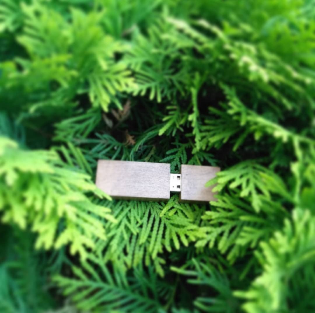

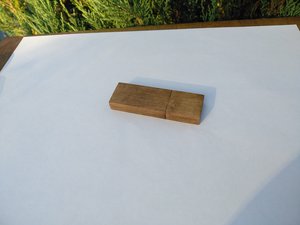

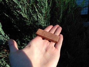

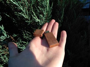

Сообщения: 4510
Re: Станок 600х400х150 мм
Флешка на 16Gb из бука
IMG_20180823_185258.jpg (2625 просмотров) <a class='original' href='./download/file.php?id=144947&mode=view' target=_blank>Загрузить оригинал (3.01 МБ)</a>
IMG_20180823_185421.jpg (2625 просмотров) <a class='original' href='./download/file.php?id=144948&mode=view' target=_blank>Загрузить оригинал (3.71 МБ)</a>
IMG_20180823_185439.jpg (2625 просмотров) <a class='original' href='./download/file.php?id=144949&mode=view' target=_blank>Загрузить оригинал (3.79 МБ)</a>
k2XVScBq38I.jpg (2625 просмотров) <a class='original' href='./download/file.php?id=144946&mode=view' target=_blank>Загрузить оригинал (130.75 КБ)</a>

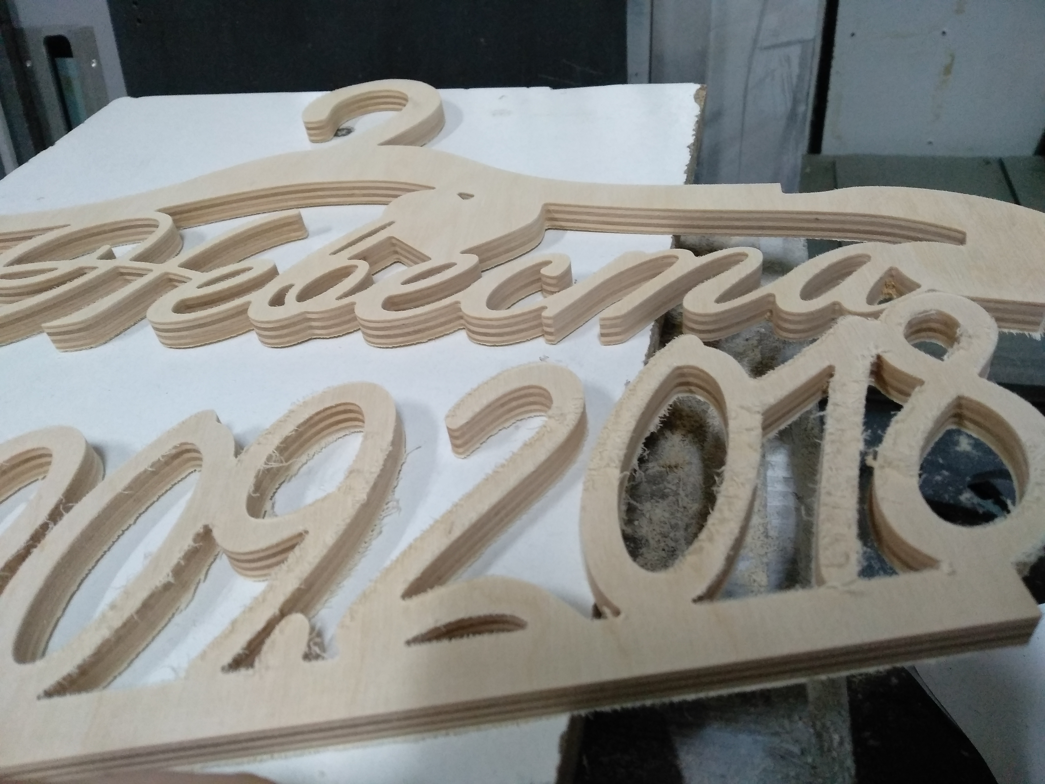

Сообщения: 4510
Обычная кукуруза по дереву и кукуруза стружка вниз
IMG_20180829_195704.jpg (2500 просмотров) <a class='original' href='./download/file.php?id=145210&mode=view' target=_blank>Загрузить оригинал (3.16 МБ)</a>
