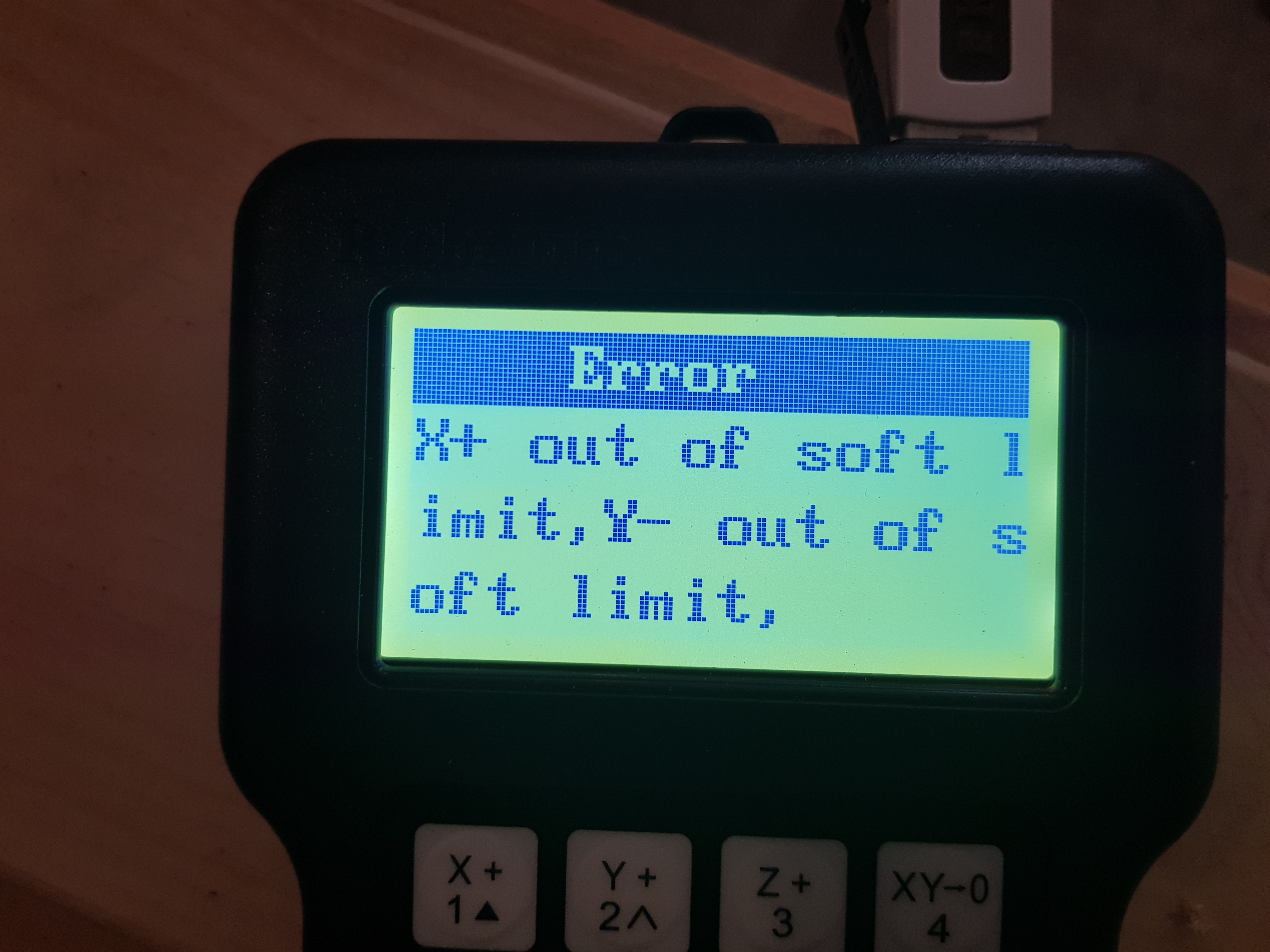

Всем привет. Принимайте новичка. Сегодня был первый и пока не совсем удачный опыт пользования станком.
После загрузки файла на станок появилась вот такая ошибка. Понимаю, что что то сделал не так. Все перепроверил несколько раз. Не судите строго...
Помогите добрым советом, в какую сторону копать?
Извиняюсь если не в тот раздел написал.
Станок ВудТек 6090

УП превысила габариты станка.

Изучайте мануал. Пульт умный.. перед запуском УП, проверяется всю УП на предмет выхода за размеры стола.. :good:

Эта предупреждение говорит, что в программе прописаны перемещения в координаты, которые выходят за пределы рабочего поля в сторону Х+ и У-

Enot_1 писал(а):УП превысила габариты станка.
КАк бы да. Но размеры станка 900Х600 мм. А размеры модели 895мм на 200мм.
УП же не может превысить размеры модели?
Вот в чем непонятки....
Могут быть еще какие то причины?

Может быть в уп прописана система координат g55 или дальше, соответственно привязки (обнуление) на g54 не работает.
Проверьте начало УП на наличие G55, G56 и т.д.

Чтобы не гадать, выложи УП. Тогда сразу будет ясно. Вариантов масса, один из них неправильное задание рабочих нолей.

А заодно посмотреть бы и настройки станка - на какие значения там софтлимиты настроены. А то размеры станка и практически обрабатываемый размер могут и отличаться.

Всех кто откликнулся благодарю. Проблема решена. По моей неопытности я не сразу разобрался как в АртКаме сохранять траектории и они сохранялись пакетом из нескольких разных траекторий. В этом была проблема. Извиняйте))) Вот бывает и такое...
