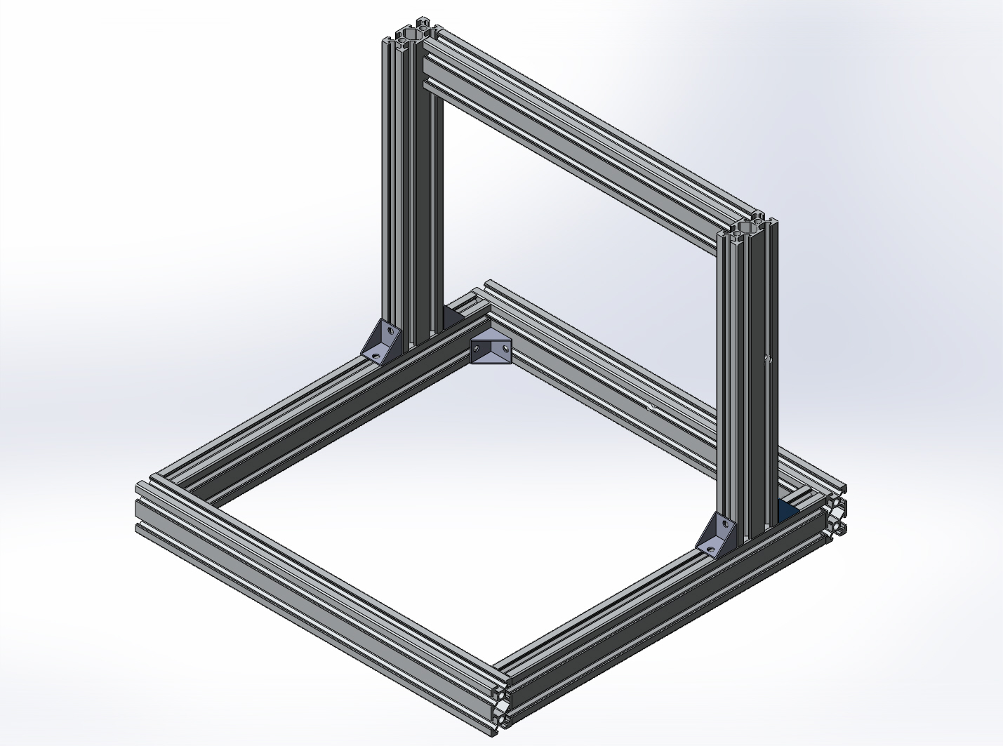

Для начала расскажу про конструкцию. Решил пойти как мне показалось легким путем и собрать станок на конструкционном профиле сечением 20х40.
Станок рама.JPG (2537 просмотров) <a class='original' href='./download/file.php?id=141227&mode=view' target=_blank>Загрузить оригинал (370.95 КБ)</a>

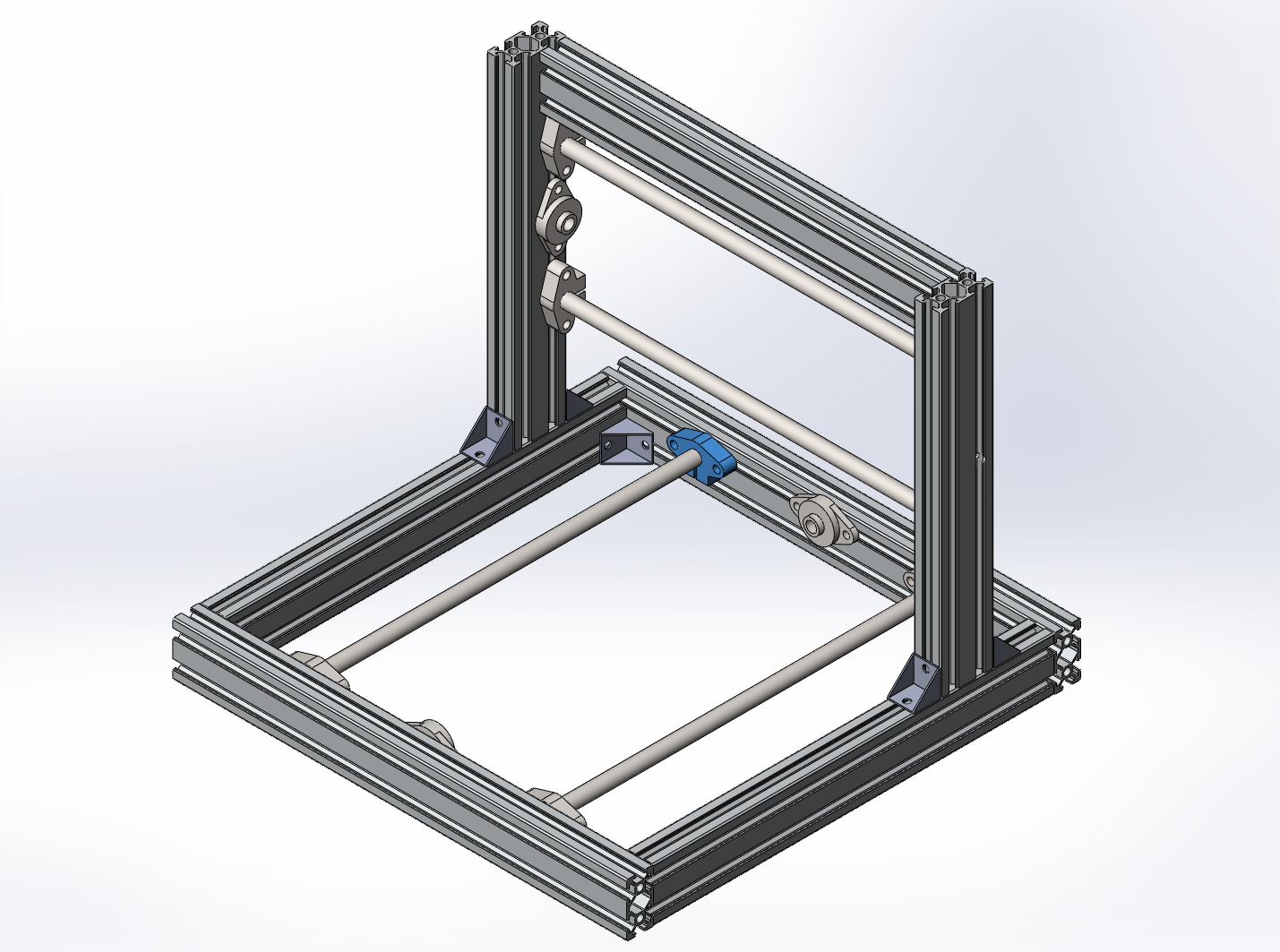

Направляющие взял 10 мм. Знаю, что маловато, лучше 12. Но для начала думаю этого хватит.
Станок с направляющими.JPG (2537 просмотров) <a class='original' href='./download/file.php?id=141228&mode=view' target=_blank>Загрузить оригинал (429.19 КБ)</a>

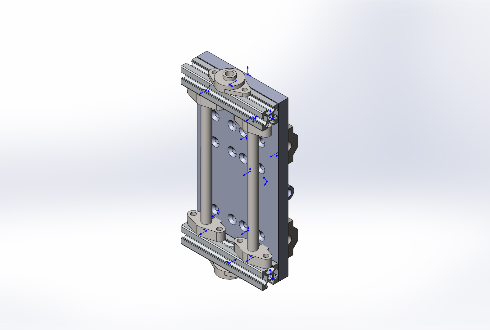

А это конструкция оси Y с направляющими оси Z.
ось Y в сборе.JPG (2537 просмотров) <a class='original' href='./download/file.php?id=141229&mode=view' target=_blank>Загрузить оригинал (221.86 КБ)</a>

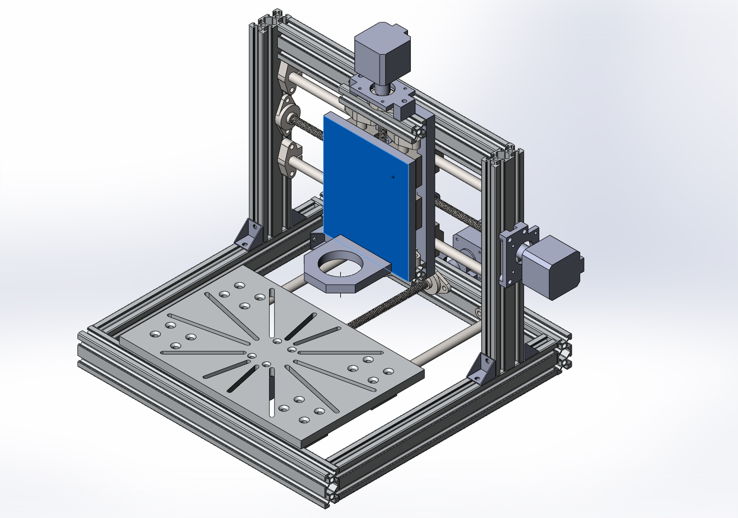

Двигатели заказал NEMA 17 17HS4401.
Станок в сборе.JPG (2537 просмотров) <a class='original' href='./download/file.php?id=141230&mode=view' target=_blank>Загрузить оригинал (473.94 КБ)</a>
Что уже есть: собрана рама (фото выложу позже) с направляющими и винтами, ардуинка UNO. Пришли ШГ. Заказана и жду: плату cnc v3 и драйвера drv8825.
Остаются открытыми вопросы:
1. про бп (какой нужен и можно ли взять от пк);
2. какой взять шпиндель, на первое время рассчитываю на ручной гравер типа Dremel.
Ну вот как-то так. У кого какие мысли? Может есть советы по нерешенным вопросам. Заранее всем небезразличным огромное спасибо.
