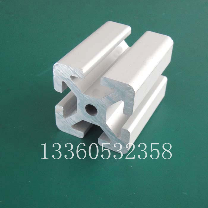

Samodelkin 88
Сообщения: 1056
Репутация: 727
Откуда: Курган
Re: 400х300х100 открытый проект
Сообщение Samodelkin 88 »
frezeryga писал(а):Также есть мысли заменить поперечины станины которые под столом на профиля 40х40 профиль уже в пути как приедет пощупаю,посмотрю,погну и тогда решу окончательно. Думаю это позволит скинуть несколько тысяч с цены набора.
Такой?
T2tCtjXDlXXXXXXXXX_!!1081516962.jpg (2718 просмотров) <a class='original' href='./download/file.php?id=141602&mode=view' target=_blank>Загрузить оригинал (50.55 КБ)</a>
Сообщения: 13713
Да типа того.
