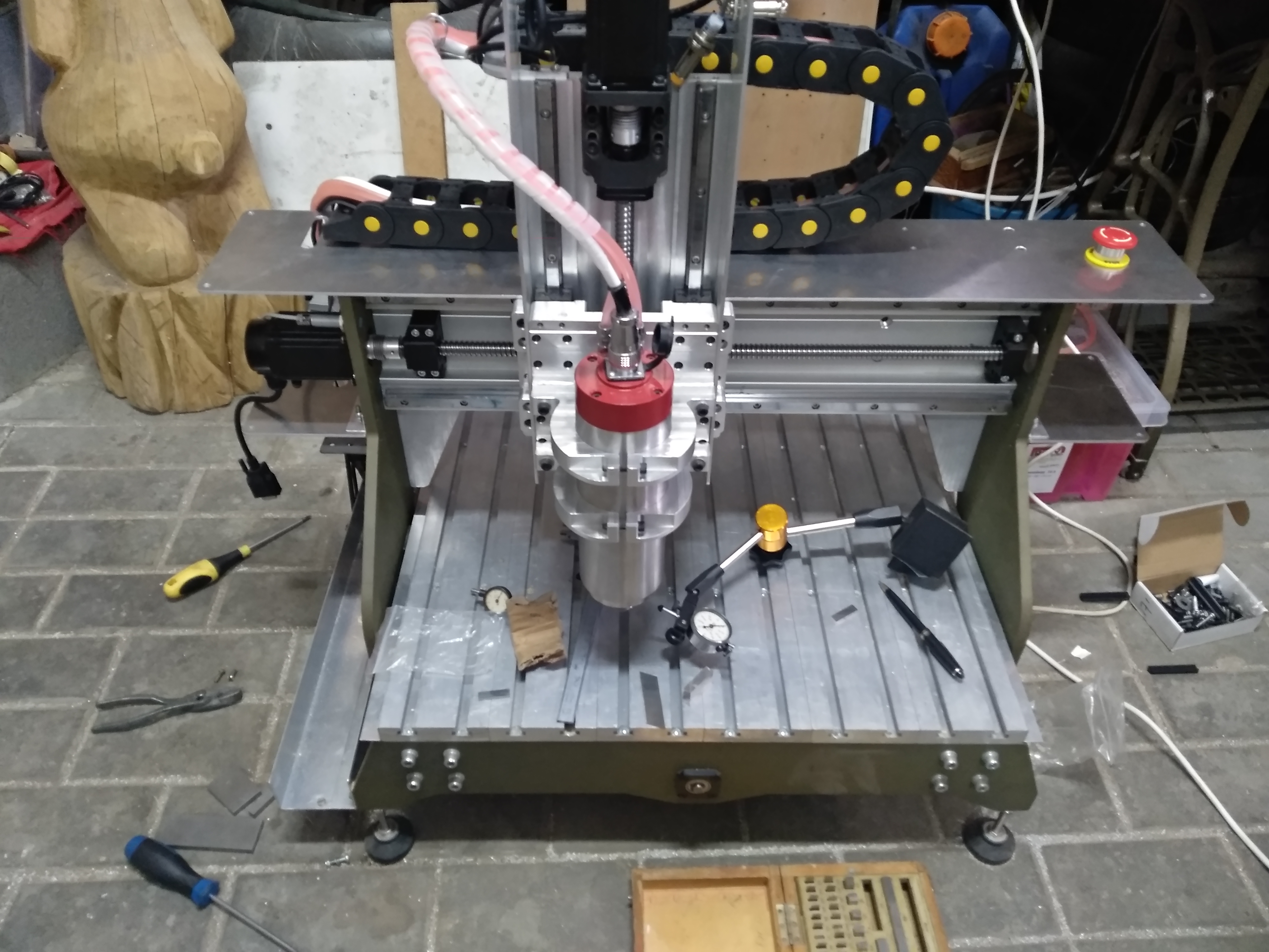

Сказать что я собрал станок - ничего не сказать. Это адский труд. Я не верю своим глазам, я и представить не мог что смогукогда то собрать такое

е-стоп одна будет? Просто если портал с краю, а ты в центре, то не очень как по мне удобно

На сегодняшний день в планах была только одна кнопка е-стоп. Я планирую так расположить станок и управление, чтобы всегда находиться рядом с кнопкой

На пульте обычно вторая, да хотябы хоткей на клавиатуре обычно спасает... Станок то хоббийный...

Ну у меня вообще эта кнопка не заведена :)) удобно некуда поставить

Я стараюсь не пользоваться ей, чаще всего паузу жму (пробел в Mach3), чтобы координаты не потерять
