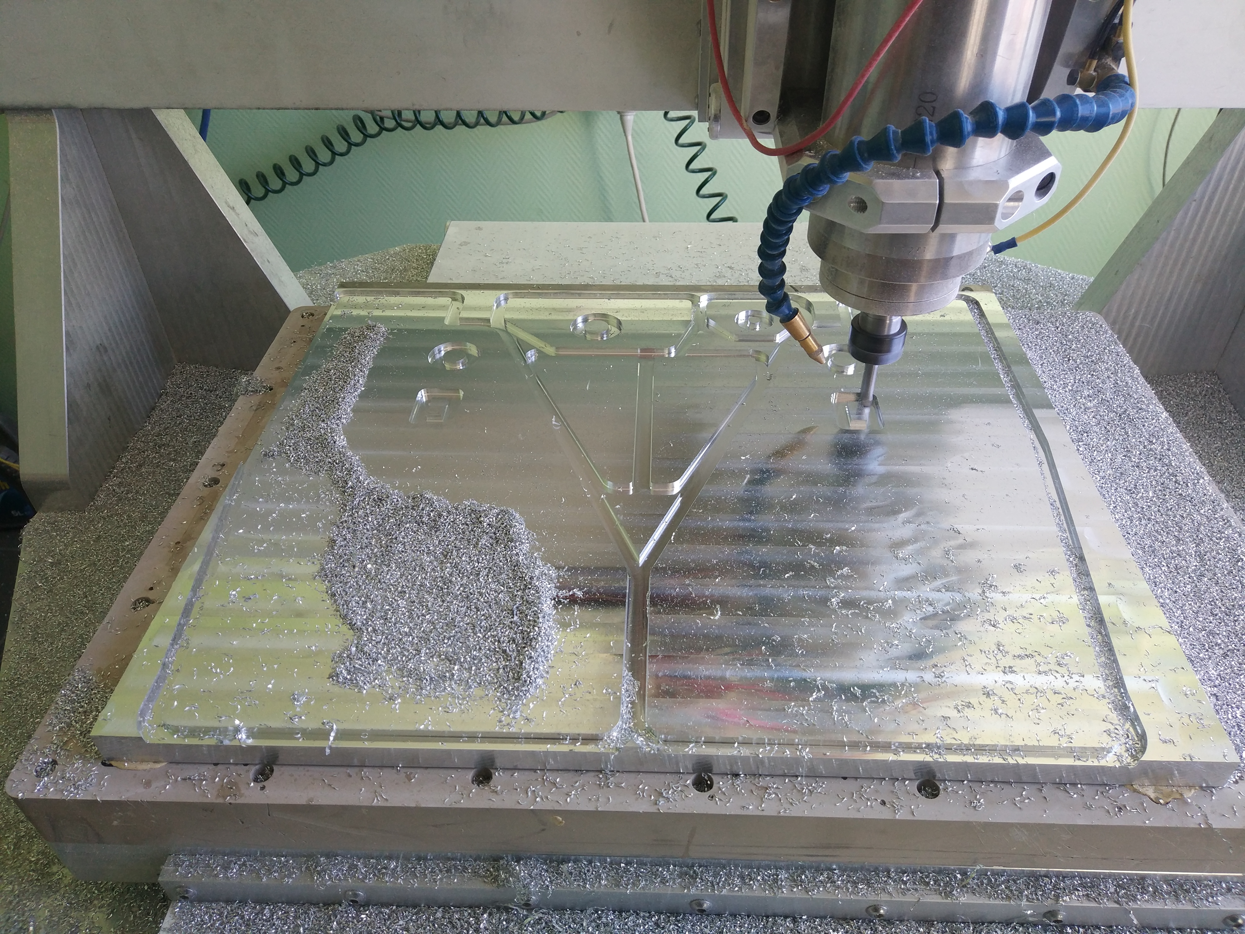

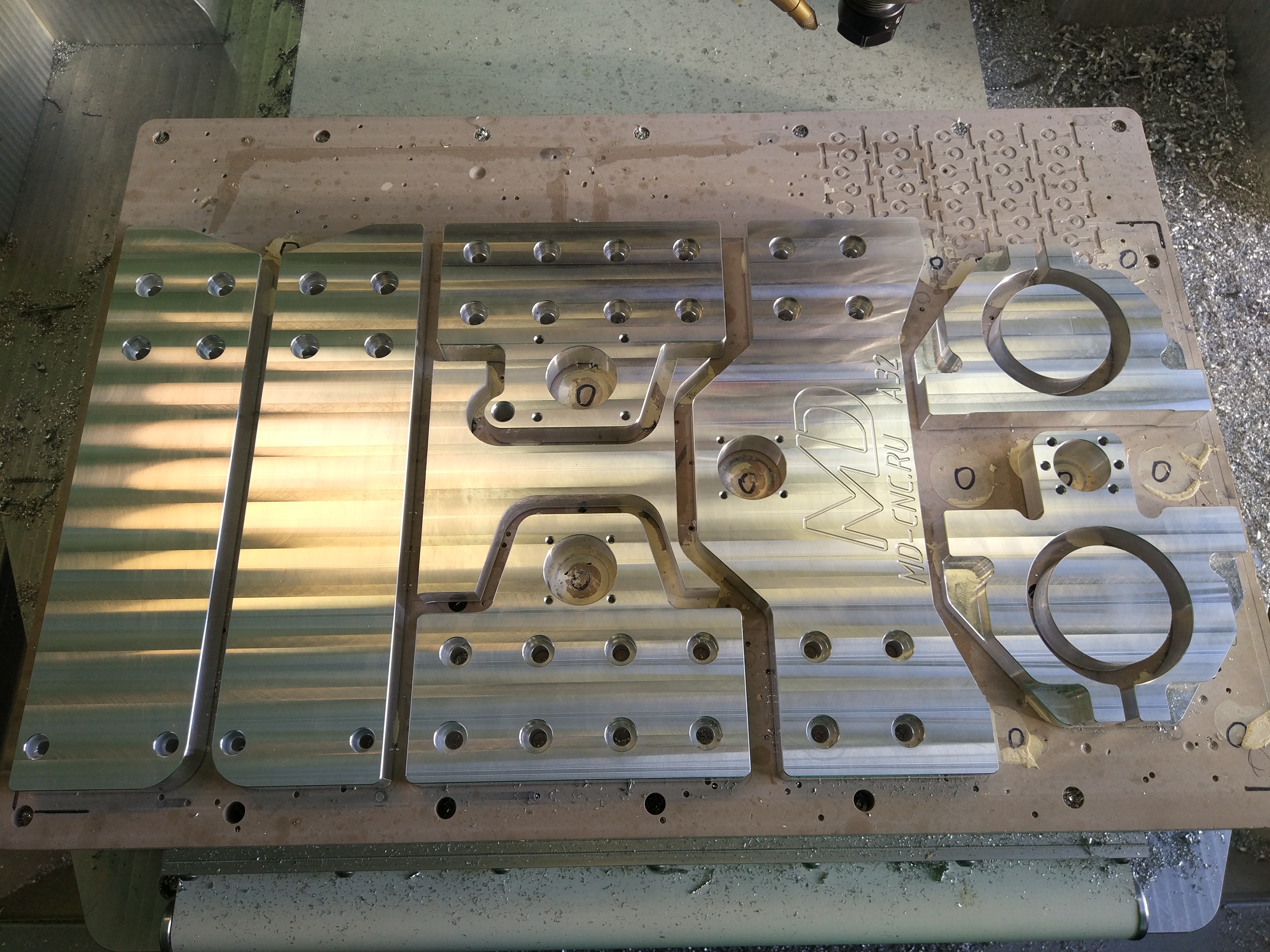

Я наверно со шпаклей уже обленился но скажите как без шпакли накроить подобные детали из одной заготовки.
IMG_20180406_174447.jpg (1628 просмотров) <a class='original' href='./download/file.php?id=140241&mode=view' target=_blank>Загрузить оригинал (4.38 МБ)</a>
IMG_20180412_114602.jpg (1628 просмотров) <a class='original' href='./download/file.php?id=140242&mode=view' target=_blank>Загрузить оригинал (5.12 МБ)</a>

У тебя по периметру места достаточно для креплений.
Что сейчас за сковородка у тебя работает?

Да но крепить по краям не достаточно середина будет звенеть а вырезать надо на сквозь. Сковородка таже которую показывал. Сейчас в пути японская заводская сковородка не требующая переточки.

Ну мне интересно какие варианты на конкретных примерах. Я то нашел вариант интересна альтернатива противников шпали. Может быть есть способ проще быстрей качественней.

Макс да варианты всегда есть. например резать заготовка на кажду деталь и фигачить их скопом. сначала одних деталей десяток, затем других.. и тд и тп.. при такой обработке делаем постели под заготовки и обработанные с одной стороны детали и гоним..

Ну если десяток комплектов там уже можно на оснастку заморочится а если разовая работа? Пилить на каждую деталь заготовку дорого распил стоит денег и металла надо прилично больше да и делать по одной на станке без автосмены муторно. Так мне надо 10 раз сменить инструмент а если каждую отдельно то 50раз.

Заготовки беру с распилом самому негде пилить и если их будет больше то будет дороже. Конкретно в своей ситуации на станке без автосмены всеравно выгодней кроить скопом на шпакле хоть 1 комплект хоть 10. Единственное что при количестве 10+ одинаковых деталей сделаю ваккумный стол под обработку второй стороны. А с первой стороной альтернатив которые будут выгодней в плане времени и денег пока не вижу.

Я рассуждаю в рамках своего станка который взрослые режимы не потянет. А даже еслиб станок был по дурней то ничто не мешает и на нем шпаклю юзать ведь держит она огого и кроить со сьемом 3мм позволит запросто а главное обрезки тоже приклеены и не вылетают со страшной силой.

Так я беру с раскроем но тока на крупные куски размером с поле станка примерно. Станкокомплект из 17 деталей умещается в 3 заготовки.
