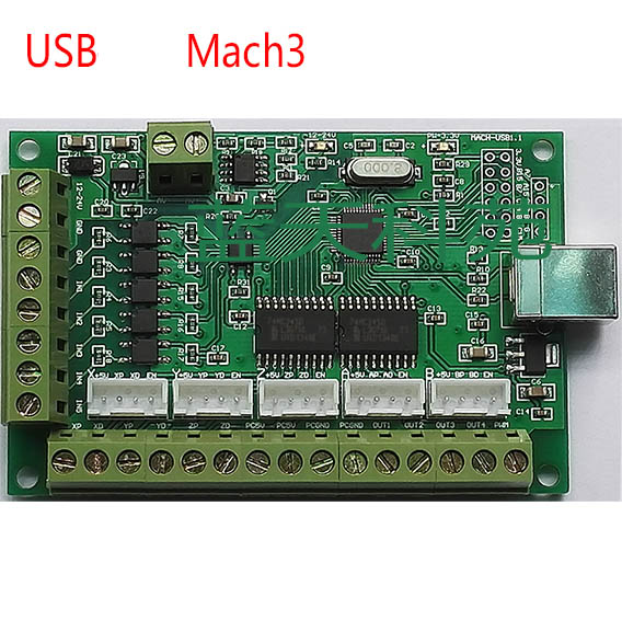

После долгих метаний
начну работать с Mach3
Решил остановить свой выбор на такой плате
HTB1Y08rhPuhSKJjSspdq6A11XXaA.jpg (5831 просмотр) <a class='original' href='./download/file.php?id=139745&sid=cb2d6b623e3f0209f8926f64ec83b0b5&mode=view' target=_blank>Загрузить оригинал (145.9 КБ)</a>
Питерский
Сообщения: 703
Репутация: 131
Re: ЧПУ из дельта-древисины 600*400*150
Сообщение Питерский »
Эта плата не очень удачная, даже в схематическом плане. Отдельно кабель для сигналов с ЛПТ, отдельный кабель для подачи питания через ЮСБ. Лишние провода это всегда лишний гемор. Лучше для начала начинать с проверенного временем простого.

Питерский писал(а):Эта плата не очень удачная, даже в схематическом плане. Отдельно кабель для сигналов с ЛПТ, отдельный кабель для подачи питания через ЮСБ. Лишние провода это всегда лишний гемор. Лучше для начала начинать с проверенного временем простого.
Вполне сносная плата. На токарничке трудится. А питание от usb полюбому надо. Либо внешний 5в блок. Но смысл если количество проводов не меняется

konsys писал(а):После долгих метаний
Тоже так думал, в итоге перешёл на StepMaster ver 2.5, небо и земля даже сравнивать трудно. :D

novodk писал(а):Тоже так думал, в итоге перешёл на StepMaster ver 2.5, небо и земля даже сравнивать трудно.
А в связи с чем перешли? У меня типа таких плат работают на пенорезке и на фрезере. Проблем не знаю.

konsys писал(а):посоветовали, как новичку плату, что я указал выше, или такую
Лучше честный ЛПТ, проблем с ним меньше.

С USB поаккуратней.
Уж больно много проблем из-за некачественных разъёмов и кабелей.
