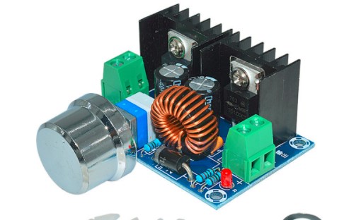

у китайцев за копейки в продаже есть вот такие вот штуки
https://ru.aliexpress.com/item/DC-DC-Bu ... 17735.html
MAX 8A 200 Вт DC-DC шаг Пух понижающий преобразователь Питание XL4016 ШИМ регулируемый 4-40 В до 1.25- 36 В
Screenshot_8.jpg (10761 просмотр) <a class='original' href='./download/file.php?id=124612&sid=7c5075cd3c94ca65caa6cd79fe1efd09&mode=view' target=_blank>Загрузить оригинал (32.19 КБ)</a>
и
https://ru.aliexpress.com/item/Free-Shi ... 14220.html

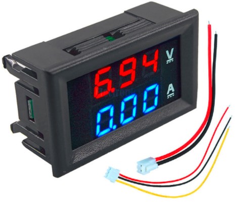

Мини цифровой вольтметр амперметр DC 100 В 10A Панель Amp Вольт ток метр тестер 0.28 "синий + красный двойной LED Дисплей с линиями
Screenshot_9.jpg (10761 просмотр) <a class='original' href='./download/file.php?id=124613&sid=7c5075cd3c94ca65caa6cd79fe1efd09&mode=view' target=_blank>Загрузить оригинал (36.89 КБ)</a>
вопросов два ...
1) если их поставить после TTL драйвера т.е. выход драйвера на лазер ---> ручной регулятор + вольтметр\амперметр -----> лазер
будет работать ? ... вроде бы логично ... драйвер выдает ток .. ток вручную можно регулировать и видеть какой он
2) или все-таки обязательно выпаивать резистор с платы драйвера и делать как на видео
как правильно ? и вообще имеет ли смысл так делать ?

Самый простой вариант - последовательно с подстроечным резистором на плате драйвера припаять переменный резистор.
Номинал уточняется по месту. И амперметр в разрыв цепи питания диода.

Сергей72 писал(а):Как все таки правильнее???
Правильней (единственно правильно) не трогать штатный контроллер - он настроен на сбережение лазера (предотвращение выхода из строя).
Управлять мощностью - только при помощи ШИМ из внешней программы.
Шаманство над регулировками в контроллере с высокой вероятностью приведёт к выжиганию лазера!
Оно с некоторыми оговорками допустимо, если вы полностью компетентны в принципах работы и управления лазером. Но если вы задаёте вопросы - то вы совершенно определённо недостаточно компетентны в этой теме. Потому почти наверняка выжжете лазер собственноручно в попытках им поуаправлять.
ХИНТ: выжигание лазера происходит практически мгновенно при плохом контакте в цепях движка переменного резистора!
ХИНТ: если вы всё же хотите управлять вручную - ставьте на ТТЛ-вход контроллера ШИМ-генератор, собрав его на логике, либо, что лучше, на таймере 555 серии.
Но совершенно точно, что для ЧПУ это бессмысленно - ЧПУ должен управляться программно...

А может лучше поставить такую схему и частотный диапазон больше. Как я понял источник питания для этого устройства нужен сторонний, а чем руководствоваться при выборе напряжения?
https://ru.aliexpress.com/item/-/328477 ... 0000000000
Выходное напряжение: 1.2-35 В (непрерывно регулируется) сколько можно на ТТЛ (около 5 В) ?
Может и реле включения лазера будет не нужно?
Благодарю за комм :good: !!!

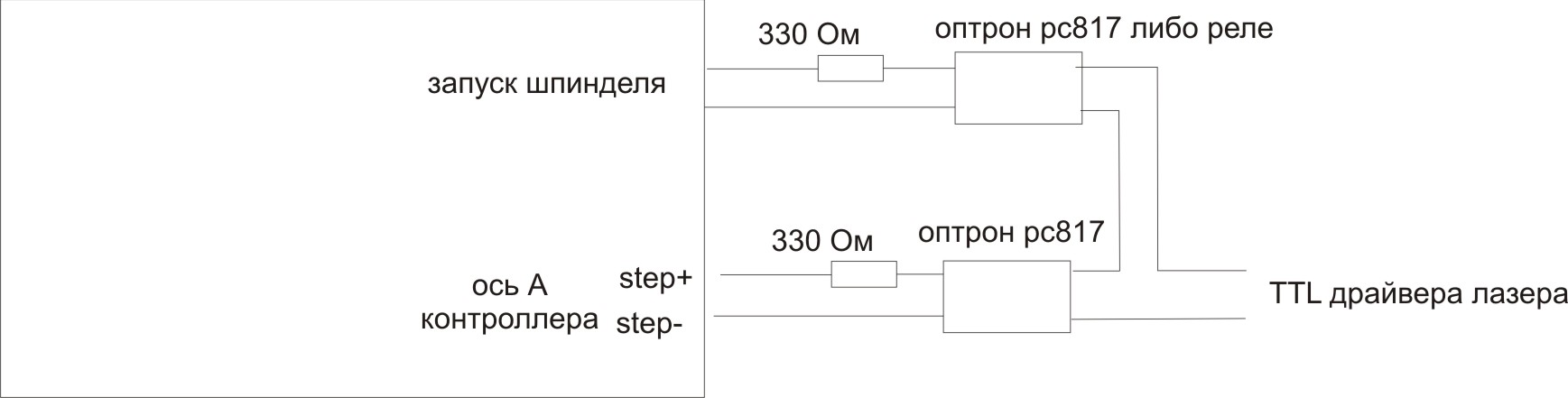

А если это управление можно осуществить с MATH3, подключив на скорость шпинделя, или подачу оси А было бы волшебно.(STEP и +5В) как то...
Сергей72
Сообщения: 56
Зарегистрирован: 21 июн 2015, 18:12
Re: Ручная регулировка мощности лазера
Сообщение Сергей72 »
У меня такое предложение: основная задача выполнить регулировку лазера программно, но просто, все возможные варианты ручного управления мне не рекомендавали, я делаю для MATH3. Воспользоваться для подготовки УП, программой уважаемого selenur (Генератор G-кода, лазерная гравировка) добавить в г-код кадр А F123... этот кадр и должен отвечать за мощность лазера. :thinking:
Это не вариант? (10147 просмотров) <a class='original' href='./download/file.php?id=139751&sid=7c5075cd3c94ca65caa6cd79fe1efd09&mode=view' target=_blank>Загрузить оригинал (52.32 КБ)</a>
Это не вариант?
