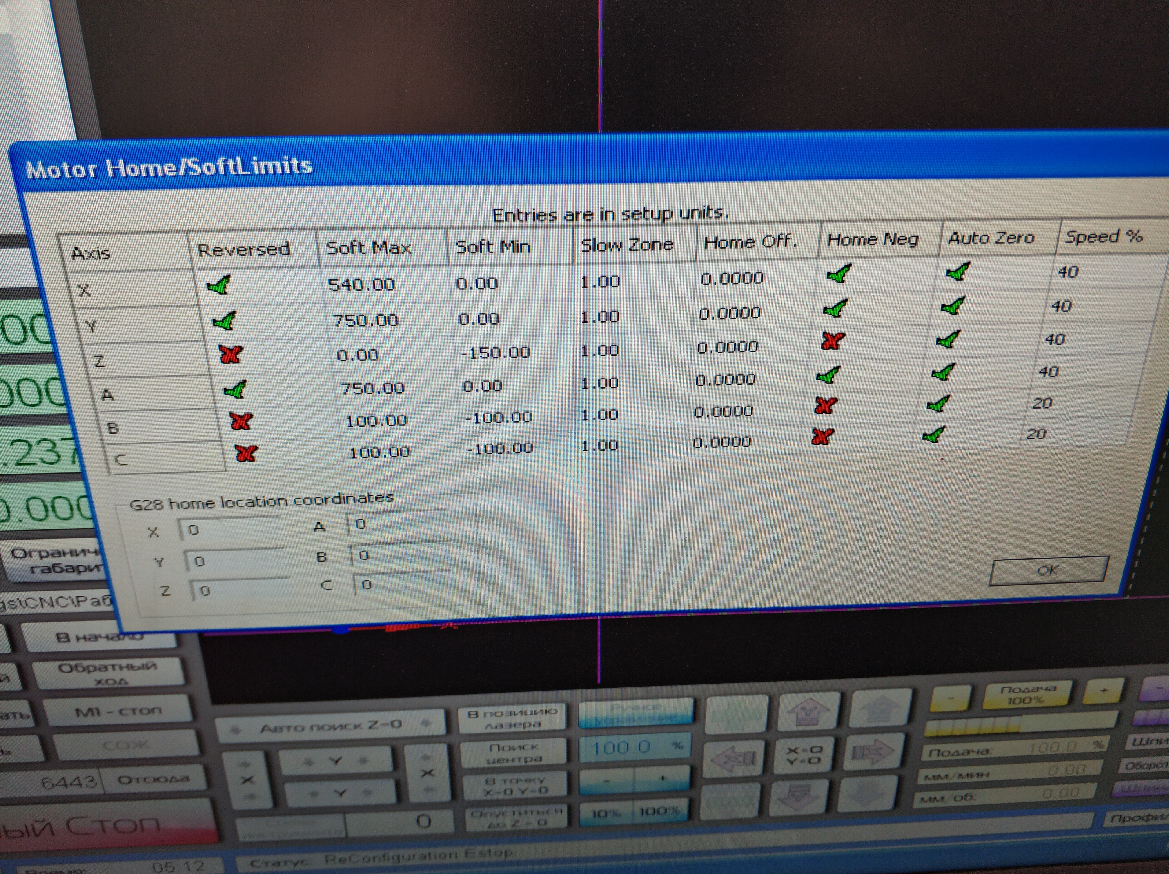

- Gestap
- Мастер
- Сообщения: 978
- Зарегистрирован: 21 май 2017, 21:18
- Репутация: 1089
- Настоящее имя: Александр
- Контактная информация:
Re: Очень нужна помощь в настройке Mach3.
у тебя не в коде проблема а в настройках! вот попробуй!

- Gestap
- Мастер
- Сообщения: 978
- Репутация: 1089
У меня вот так!

denisfunk
- Кандидат
- Сообщения: 99
- Зарегистрирован: 18 апр 2018, 13:31
- Репутация: 1
- Настоящее имя: Denis
Так это вроде просто лимиты, как они могут влиять то?Gestap писал(а):У меня вот так!
