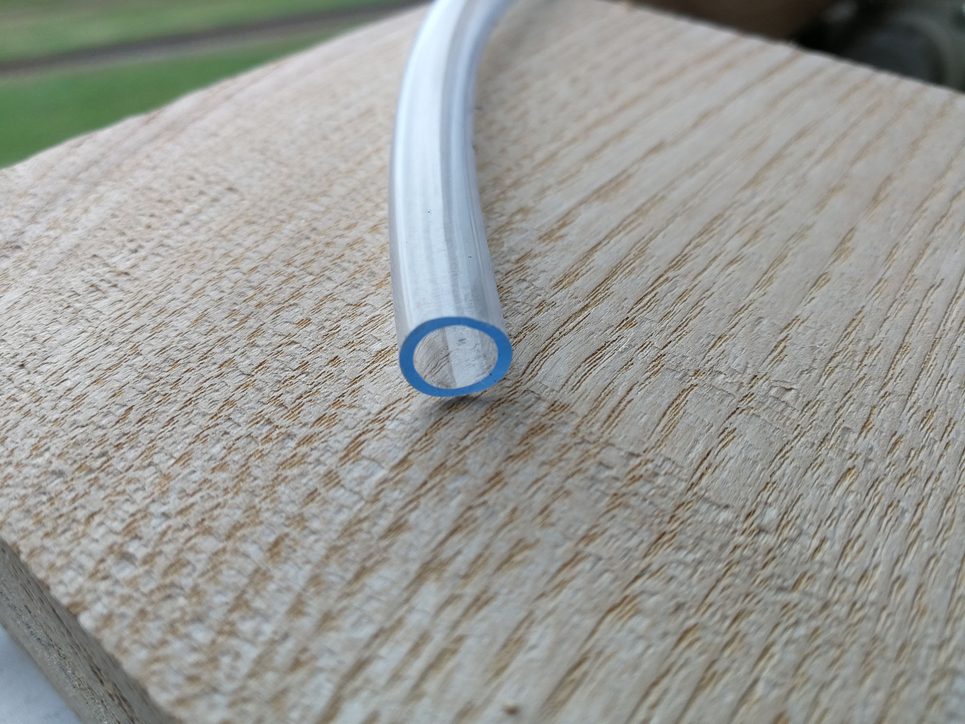

Гомельчане, и не только, где у нас купить шланги для 2.2 кВт шпинделя на охлаждение? Оказывается их не просто найти, размер специфичный

Размер шланга?!
Сообщения: 4510
Re: Станок 600х400х150 мм
Если я не ошибаюсь, 8х5 мм сечение

sima8520 писал(а):Если я не ошибаюсь, 8х5 мм сечение
У нас в мырлин-мерло и прочих оби продаются шланги 9х5 или 9х6 они в принципе тоже подходят в цанговые разъемы влазят.

Lafayette писал(а):Посмотри от жидкостного уровня.
Я пробовал, не понравилось.
Слишком тонкие стенки, форму не держит, на изгибах мнется.
Сейчас на станке стоят силиконовые мягкие, они лучше.
Но похоже, что антифриз через них испаряется. Течи нигде нет, но уровень постоянно падает. Приходится доливать...
Хочу попробовать поставить трубки от пневматики 8*6 мм, у нас такие есть в магазинах, торгующих оборудованием для автомоек и автомаляров.

Сообщения: 3023
Вечером фото среза скину. Брал себе такой.

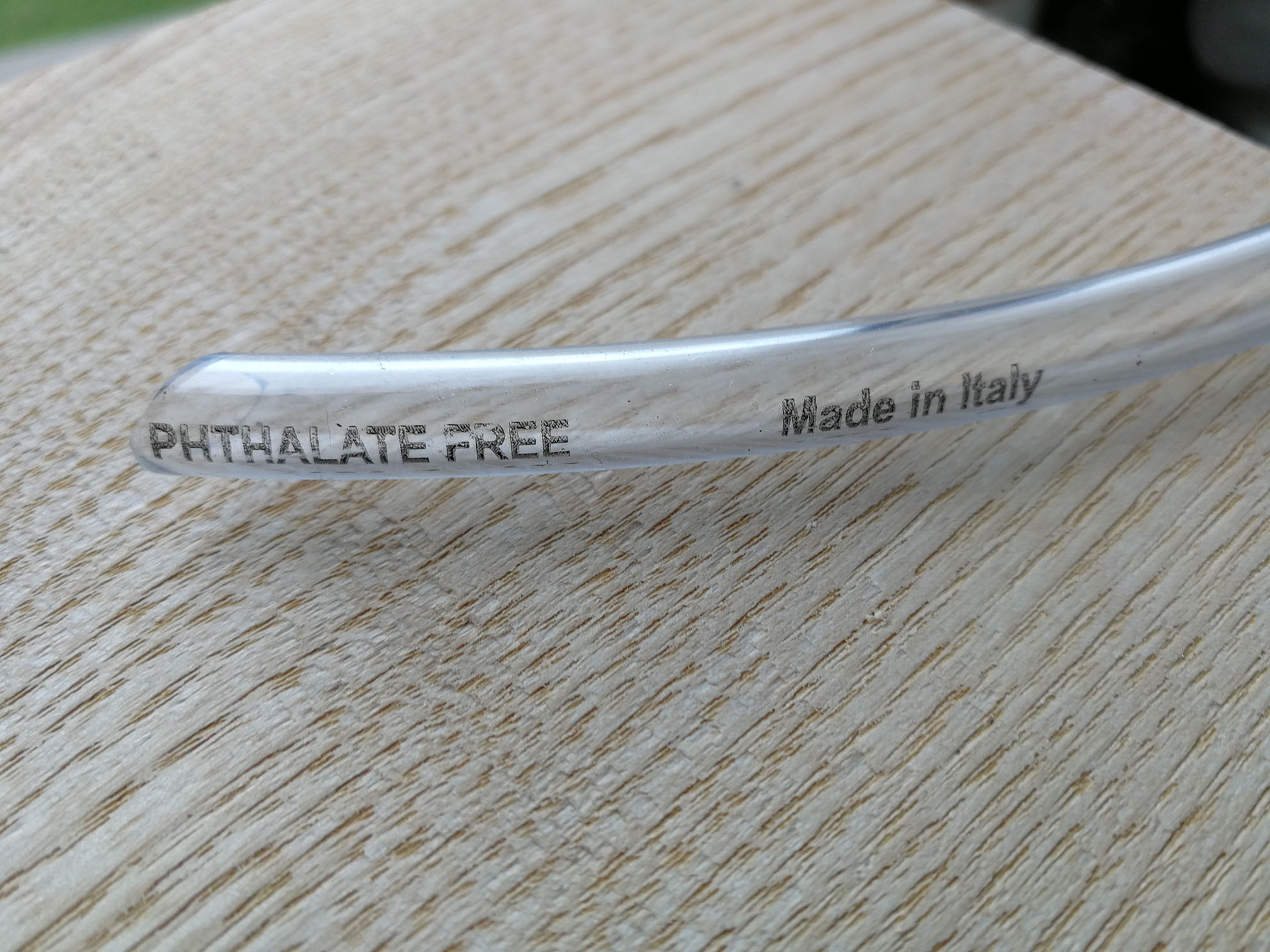

Сообщения: 3023
Брал на обычном строительном рынке. Такие шланги ставят внутрь металлической гофры и подключают смесители воды в квартирах.

Сообщение dima7411 »
8 х 6мм.
Полиуретановый, под пневматику много применяется. PEN-8X1.25-BL, 5.7x8мм.
2 BYN, 50-60 RUB.
Пока нареканий нет.

sima8520 писал(а):И что в качестве охлаждайки?
дык это, антифриз пополам с дистилировкой.
красный, али зеленый - подберешь по вкусу =)

Сообщения: 3023
IMG_20180425_174345.jpg (2335 просмотров) <a class='original' href='./download/file.php?id=137926&sid=43dfd4263fef849599e918e4b32c525a&mode=view' target=_blank>Загрузить оригинал (423.35 КБ)</a>
IMG_20180425_174417.jpg (2335 просмотров) <a class='original' href='./download/file.php?id=137927&sid=43dfd4263fef849599e918e4b32c525a&mode=view' target=_blank>Загрузить оригинал (390.61 КБ)</a>
Себе такие ставил.
