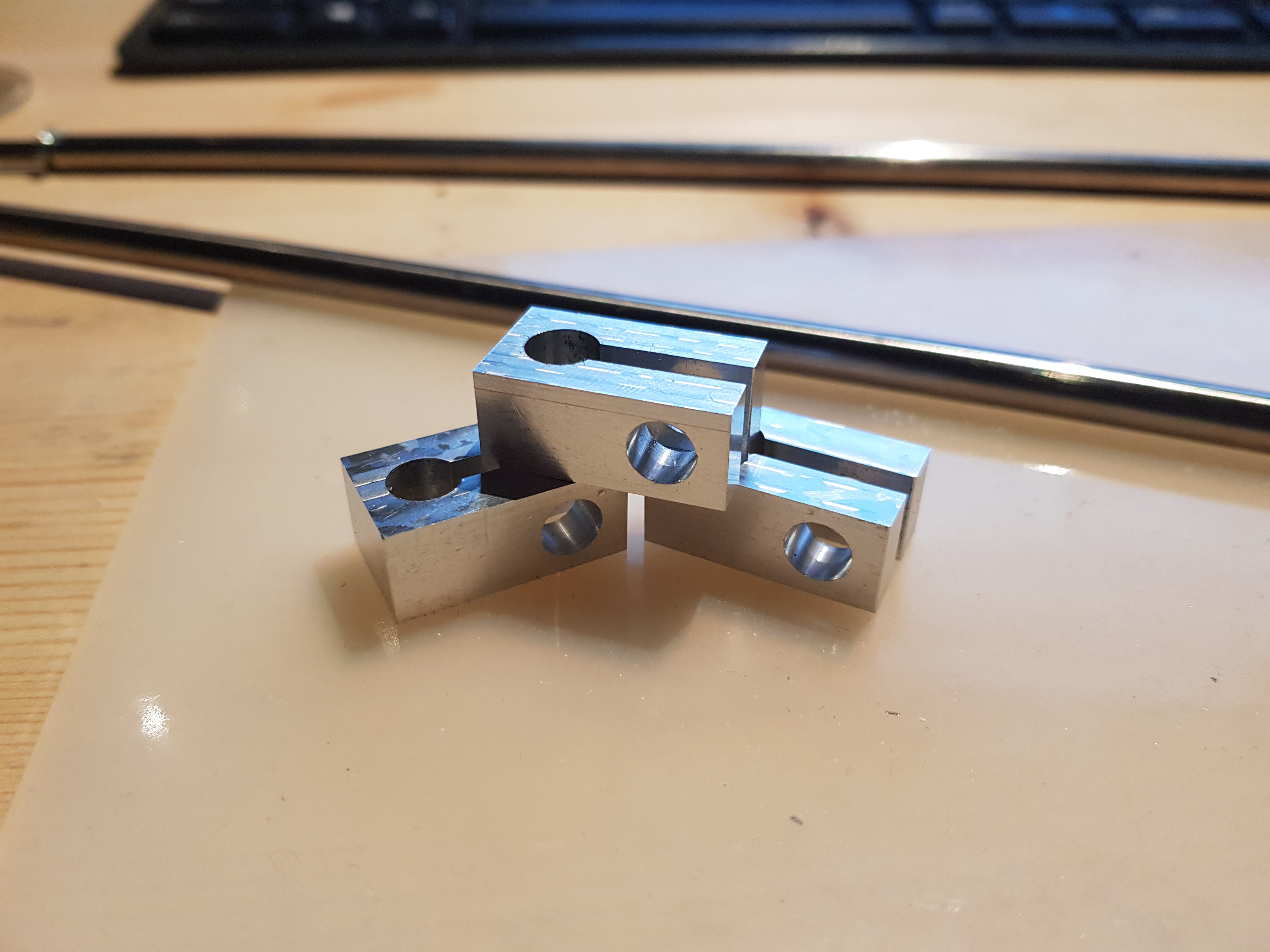

Детальки для держателя так же допилил вчера.
Отверстия получились как после полировки, в очередной раз фрезер радует. Размеры в минус сотка, две.
Наверное фреза стачивается?
