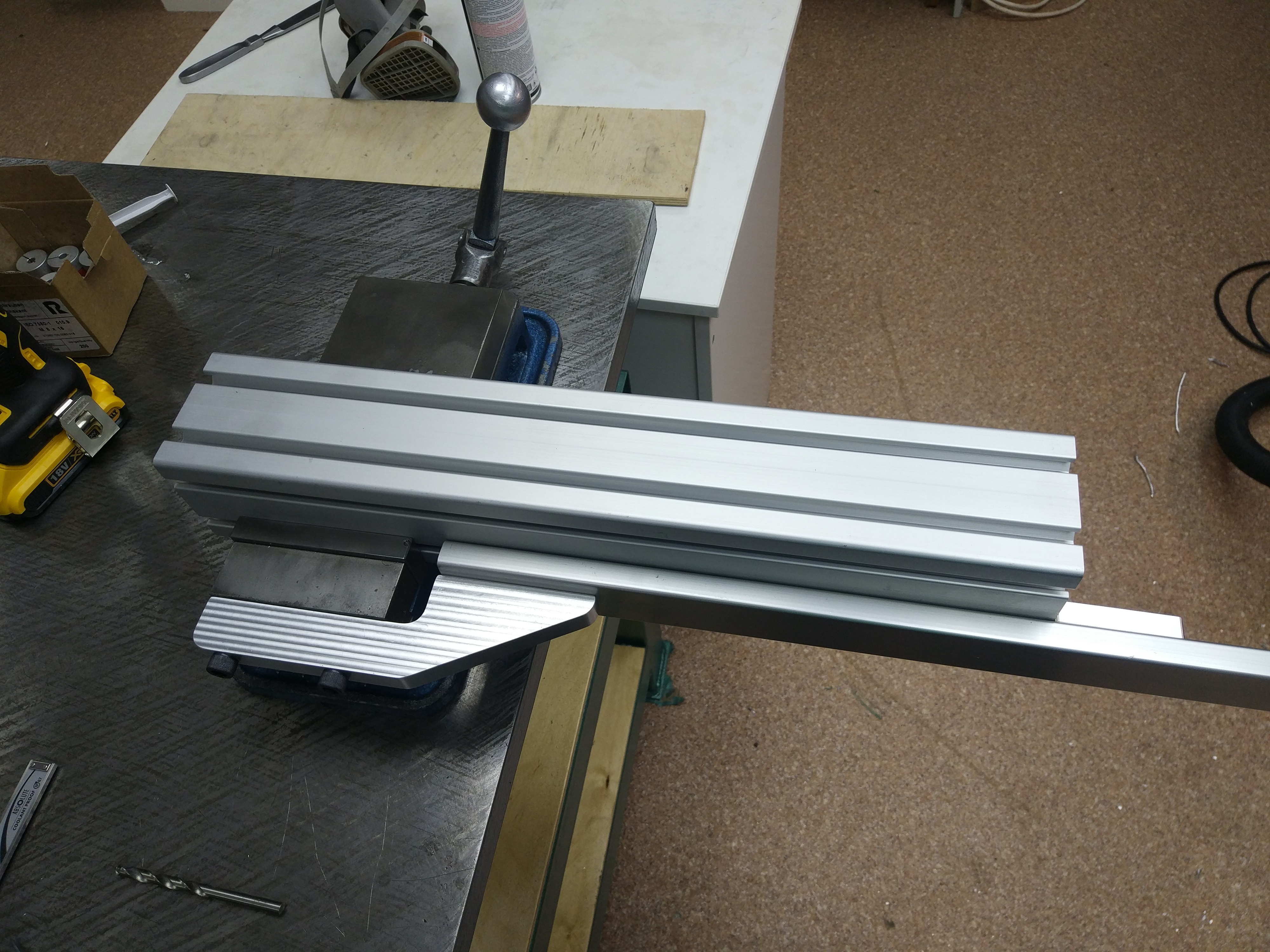

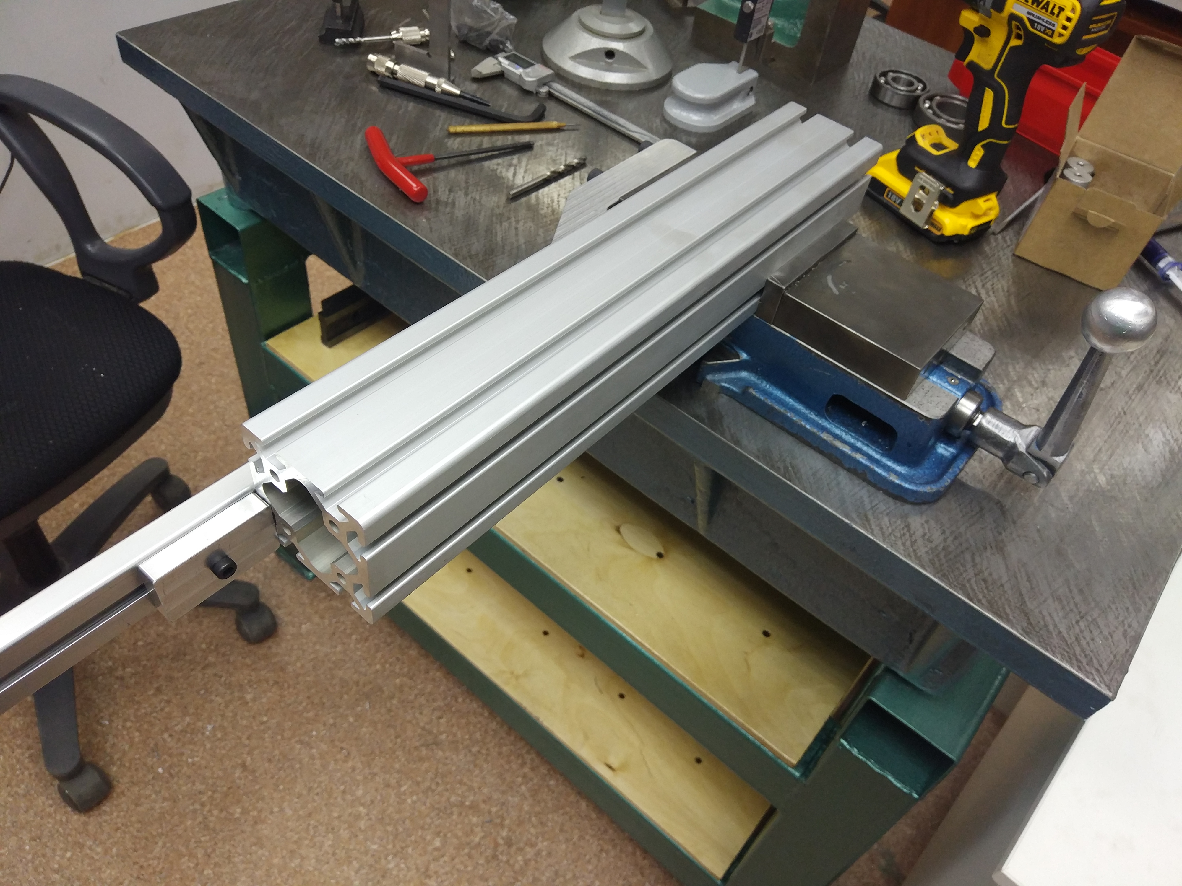

Re: 400х300х100 открытый проект
Новый упор для торцовки профилей.
IMG_20180406_204115.jpg (3823 просмотра) <a class='original' href='./download/file.php?id=136524&mode=view' target=_blank>Загрузить оригинал (3.58 МБ)</a>
IMG_20180406_204102.jpg (3823 просмотра) <a class='original' href='./download/file.php?id=136525&mode=view' target=_blank>Загрузить оригинал (3.93 МБ)</a>
Сообщения: 4510
и как торцевать?

Сообщения: 4510
а в чем прикол?
Lafayette
Сообщения: 3514
Репутация: 445
Сообщение Lafayette »
Такая плита стоит, а ты с профилями связался :wik:
Сообщения: 13713
Плита используется по назначению и портить ие ненужно.
Сообщения: 4510
frezeryga писал(а):Плита используется по назначению
Макс, тебе Михаил намекает на то что форум то ЧПУшный, и тут плита расценивается не как плита, а как основание для станка))))
Сообщения: 13713
У меня все в тему я собираю на ней станки с чпу.

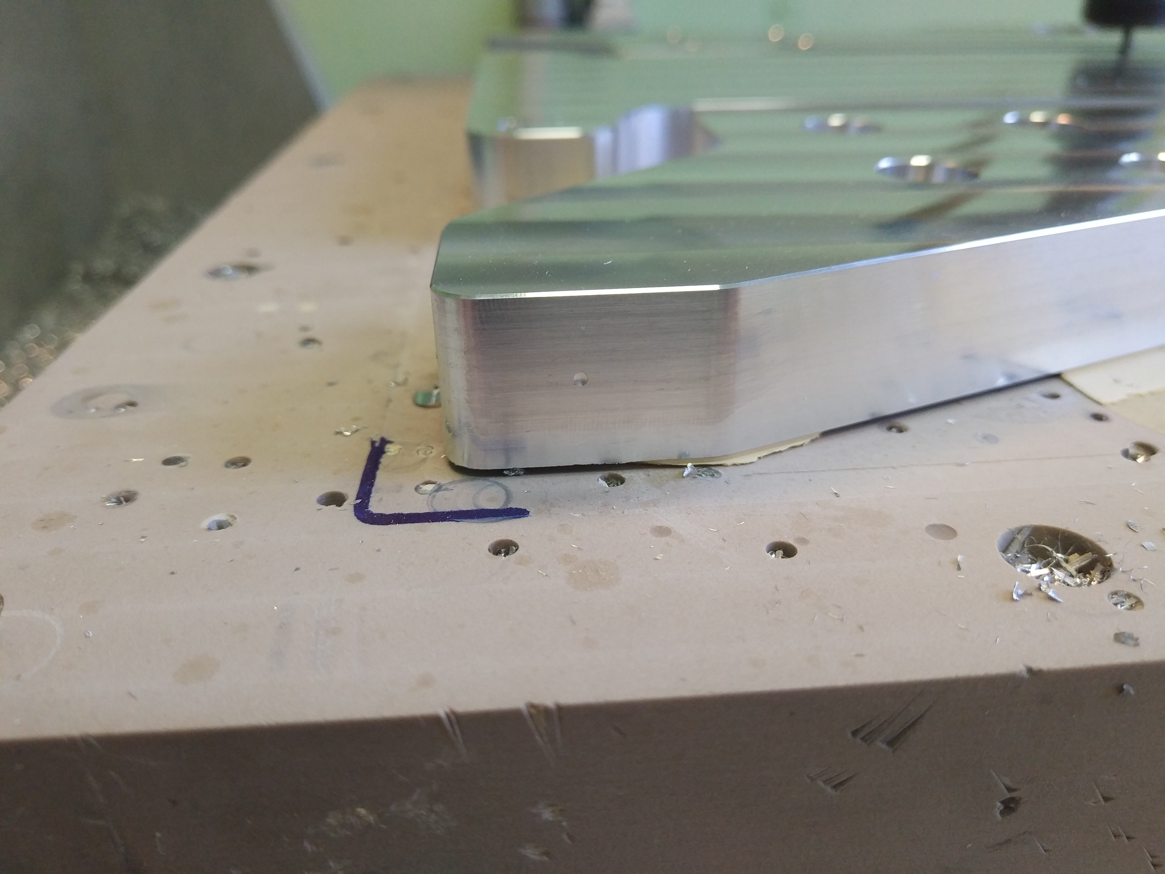

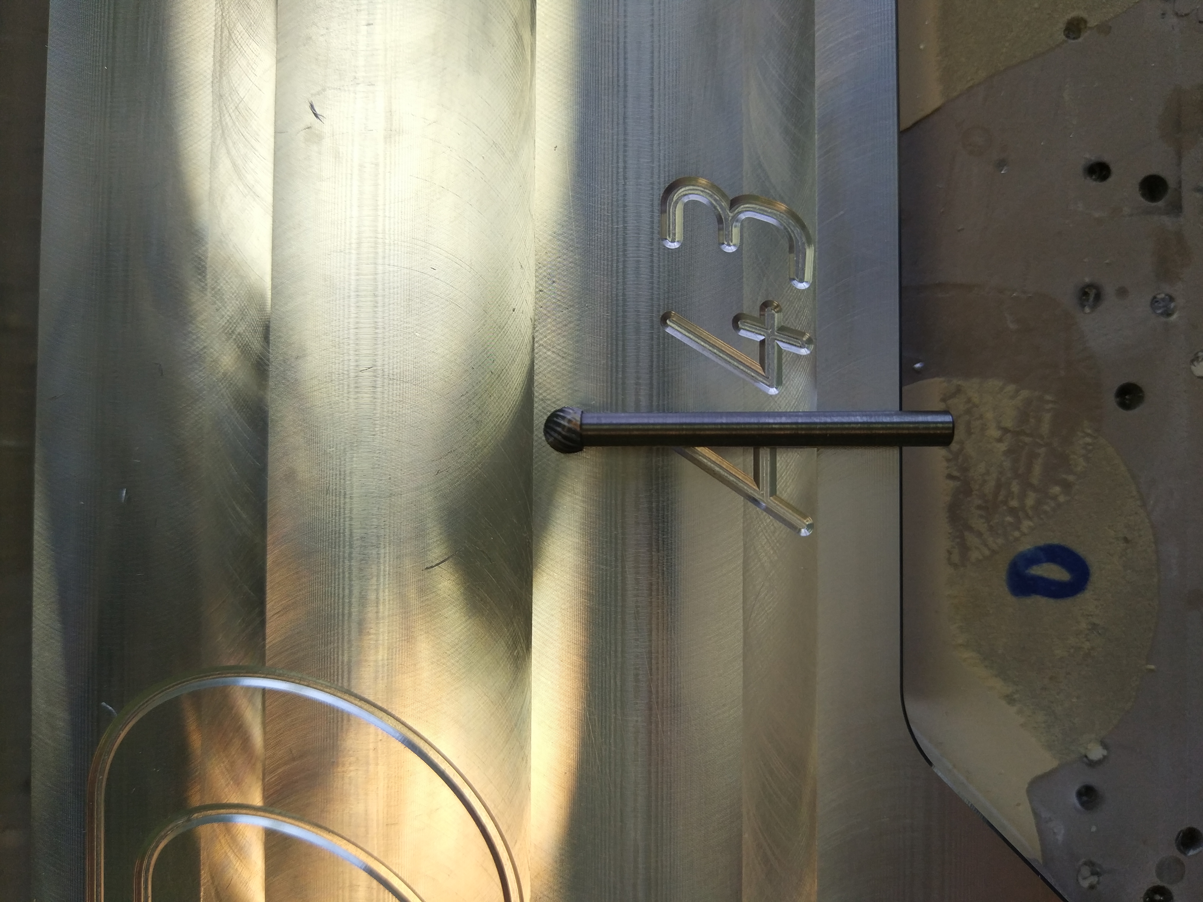

Сообщения: 13713
И снова лень двигает прогресс. На этот раз я автоматизировал разметку сверлений по торцам деталей.
https://youtu.be/pAfZohy9aMQ
IMG_20180425_164842.jpg (3373 просмотра) <a class='original' href='./download/file.php?id=137933&mode=view' target=_blank>Загрузить оригинал (4.31 МБ)</a>
IMG_20180425_164422.jpg (3373 просмотра) <a class='original' href='./download/file.php?id=137934&mode=view' target=_blank>Загрузить оригинал (3.09 МБ)</a>
Сообщения: 34042
На чем держится? На двухсторонем скотче?
Сообщение Uda4LIVEc »
Прям зеркало :good: а безопасную зону зачем так высоко поднял? На всякий случай? :)
