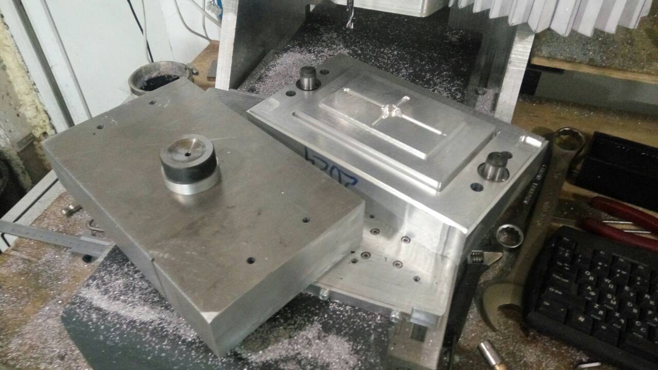

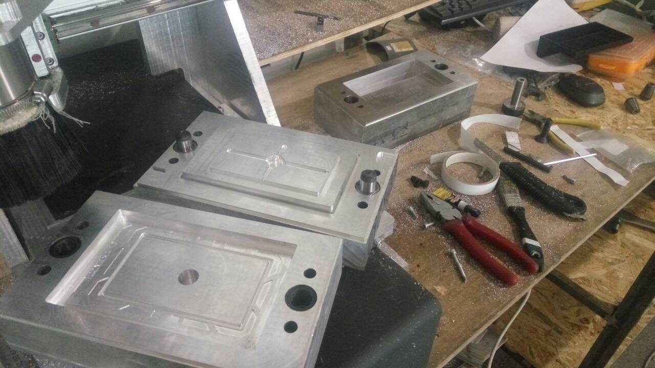

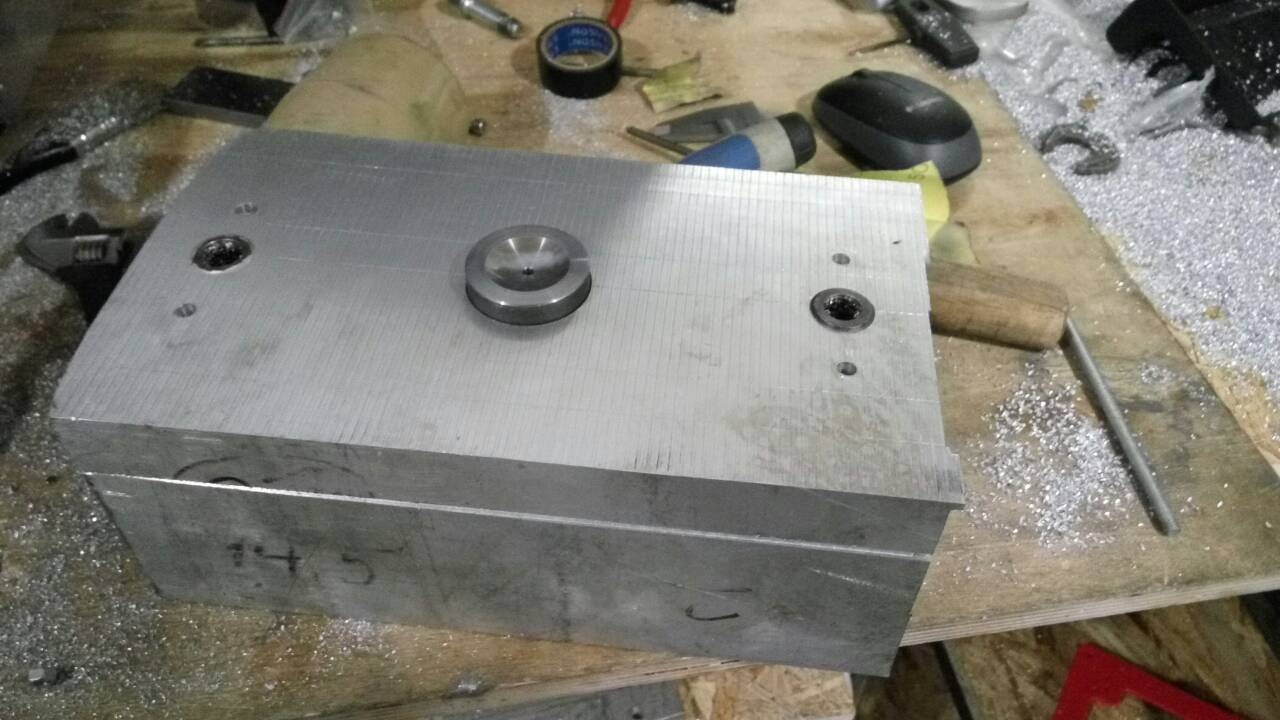

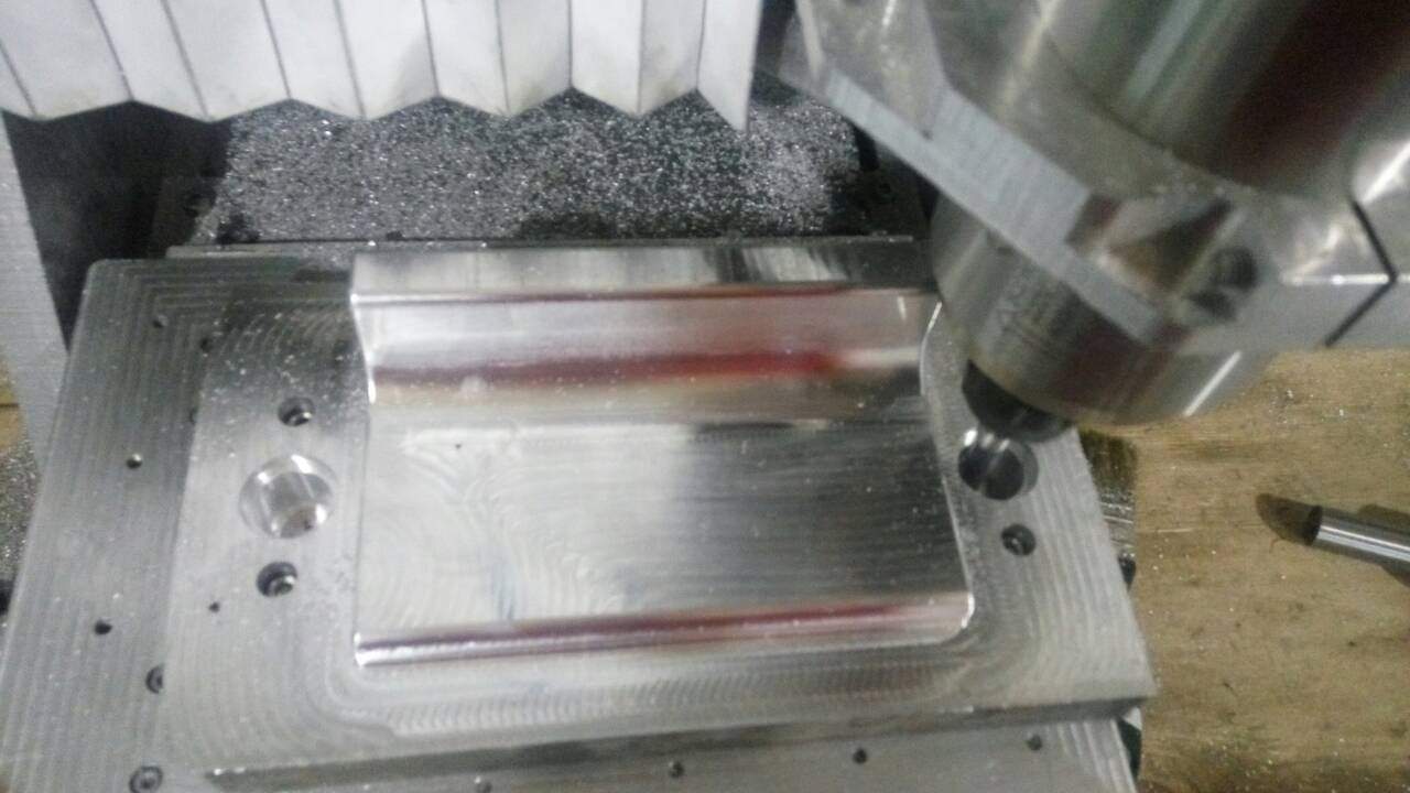

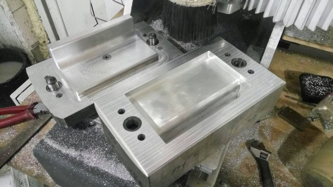

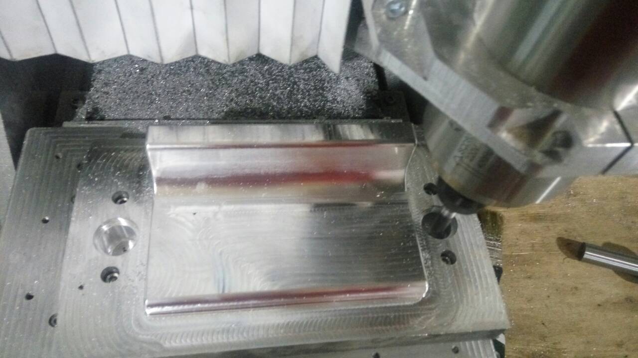

Первая большая форма на станке. Ушло времени около 3 дней. Расфрезеровывал отверстия под колонки и втулки литниковые на нем же. Результатом доволен :eat:
И да, там бумажная гофра :D Но уже разработана ленточная защита для Х, но когда буду делать - неизвестно.

На каком оборудование пластик собрались лить ?
Полировать будите в ручную ?

bass писал(а):На каком оборудование пластик собрались лить ?
Лить будет заказчик, полировки не требуется в данном случае, не просят и не платят) :wik:

Сообщение bass »
А материал из которого заказчик будет делать изделия известен ?
И есть некая конустность изделия для размыкания формы (Изделия -" уголка " Назову так) ?

Из золота заказчик будет отливать, а может из ..... пластилина. Изготовителю формы какая забота? Что заказал заказчик, то и получил, а дальше его проблемы :hehehe:

bass писал(а):А материал из которого заказчик будет делать изделия известен ?
Полипропилен
На пуансоне уклоны есть.
