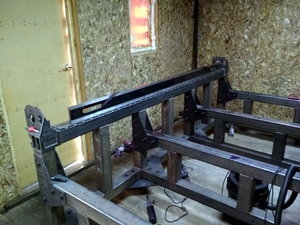

Итак, имеем стальную полосу, которую нужно выровнять для установки рельсы
1.jpg (2370 просмотров) <a class='original' href='./download/file.php?id=136264&mode=view' target=_blank>Загрузить оригинал (131.23 КБ)</a>
Причем сделать это с минимальным съемом "мяса".

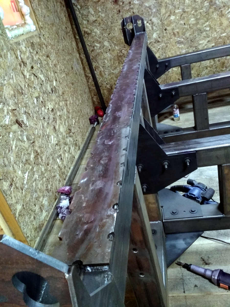

Поверхность полосы с предварительно снятым слоем окалины:
2.jpg (2370 просмотров) <a class='original' href='./download/file.php?id=136265&mode=view' target=_blank>Загрузить оригинал (58.16 КБ)</a>

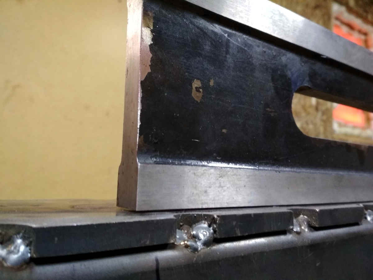

Устанавливаем поверочную линейку ШД-2500 на некотором расстоянии от края полосы
3.jpg (2370 просмотров) <a class='original' href='./download/file.php?id=136266&mode=view' target=_blank>Загрузить оригинал (109.78 КБ)</a>

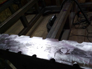

И видим, что в конкретном случае полоса выпуклая,
4.jpg (2370 просмотров) <a class='original' href='./download/file.php?id=136267&mode=view' target=_blank>Загрузить оригинал (57 КБ)</a>
т.е. максимальная высота горба - где-то в центре боковины стола.
Замеры показали, что горб имеет высоту около 1 мм.
