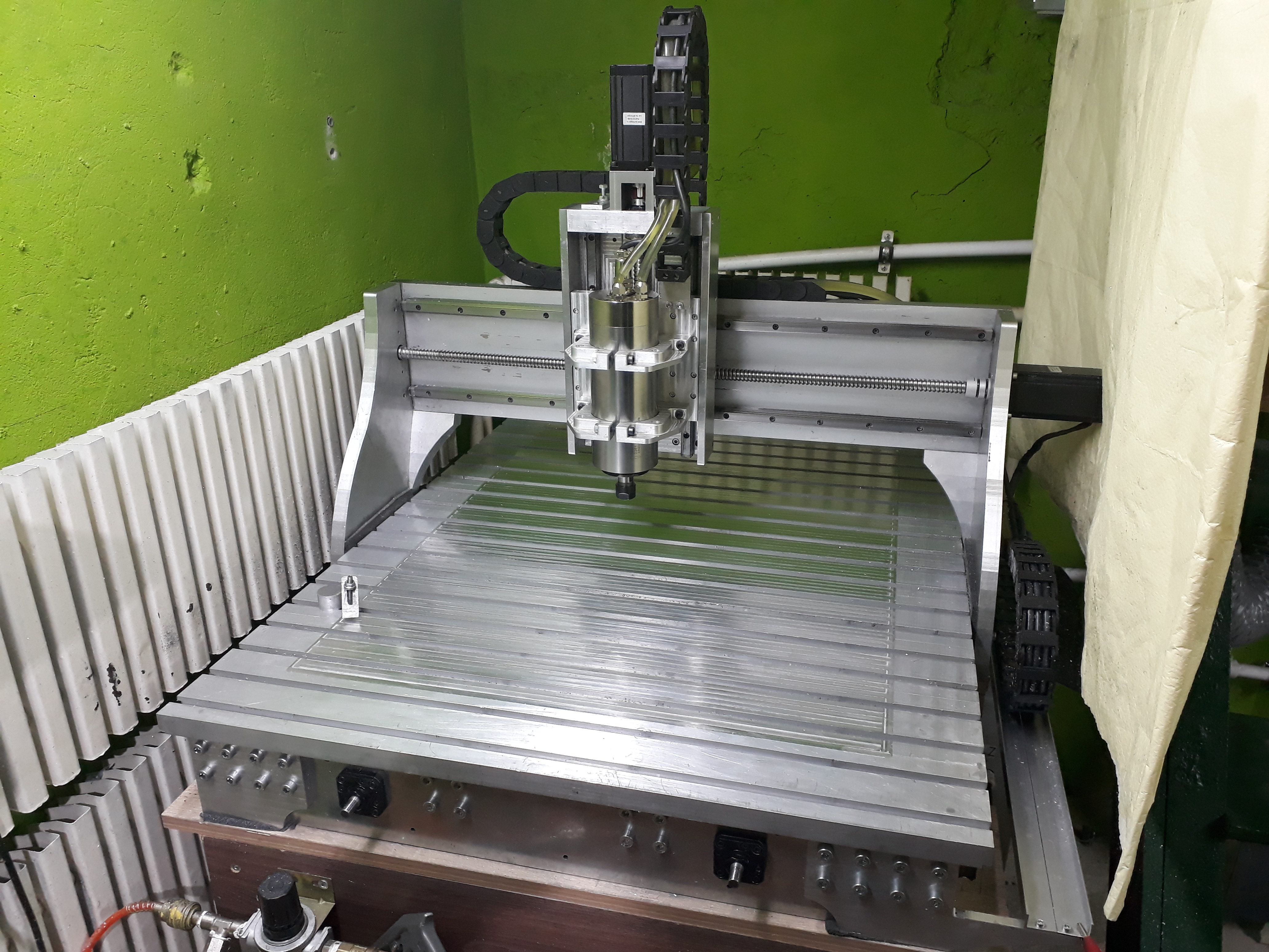

Появилось время, желание и необходимость произвести доработку, так ка круглые рельсы развались в хлам. Установил профильные рельсы на все оси, изменил станину, плиту портала изготовили из стали 25 мм. Установил уголки на портал. Шпиндель er 16 1,5 кВт, крепления шпинделя дернул с проекта Макса. На станине установлено два привода. Профиль остался на 60*60 но усиленный и скрученные по два на краях и в середине дополнительно два профиля. Под массой в 100 кг стол прогибается на 0.07 мм, этого достаточно за глаза. Остальные измерения выложил на видео. На всех осях гайки TBI на 4 витка с предварительным натягом в 4 микрона.

Так скажем станок не идеал, но работать вполне комфортно и получаются детали неплохого качества.

а поле какое у него? и на балке портала сзади какие либо ребра есть?

Ширина портала 800, длина стола 950. Рабочее поле получилось 600*770

Ребер нет, просто стальная пластина 25 мм. Масса порядка 30 кг

Портал из стальной плиты 25мм, ребра излишни будут, думаю. Портал тут не самое слабое место.
Re: Первый станок, последующая модернизация
ну я и гляжу по безмену вполне бодро держится. по обоим направлениях жесткость одинаковая примерно поетому слабых мест тут нету все примерно равножесткое что хорошо.

Я о ребрах думал, но когда провел измерения понял, что толку не будет от них

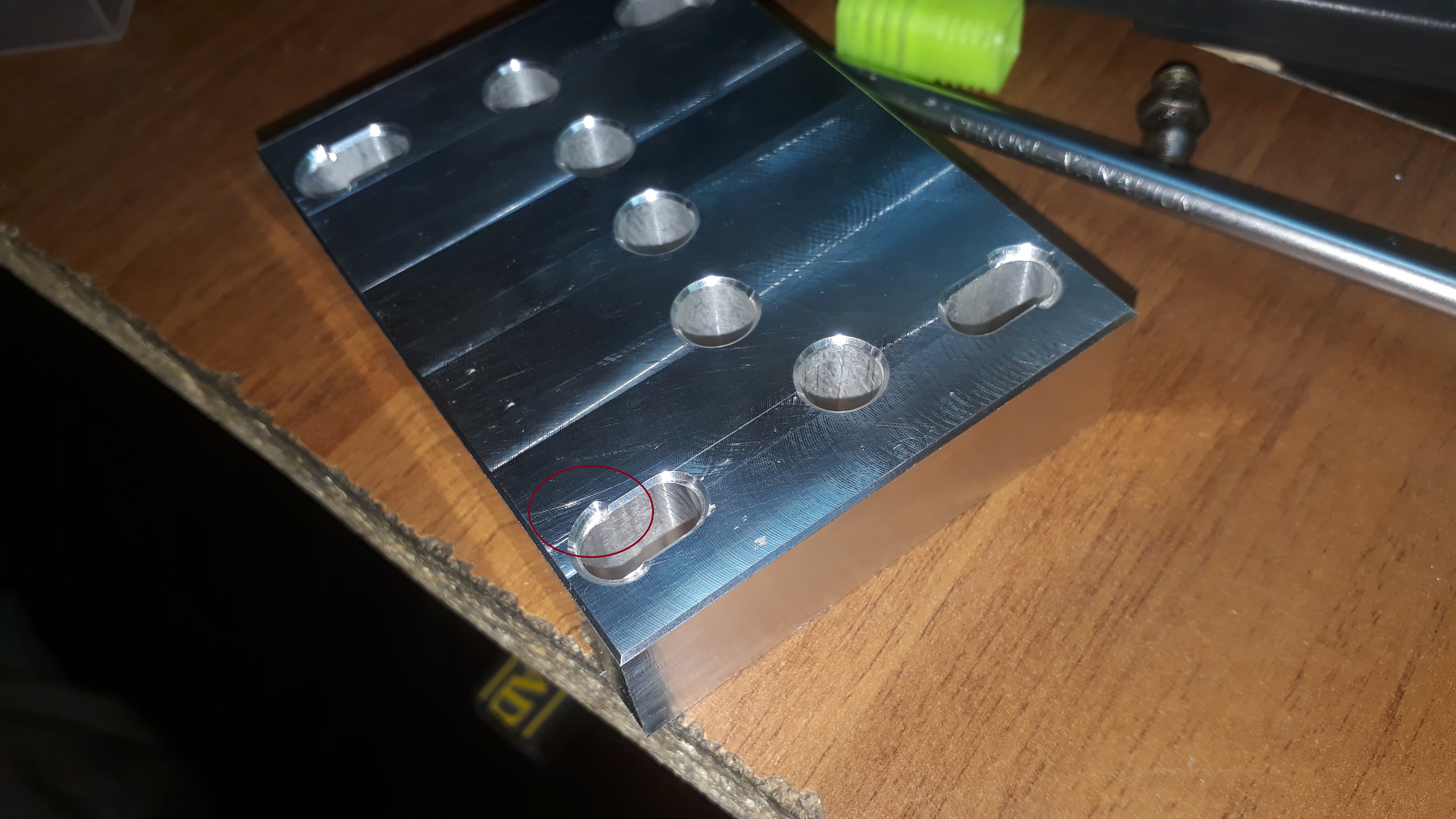

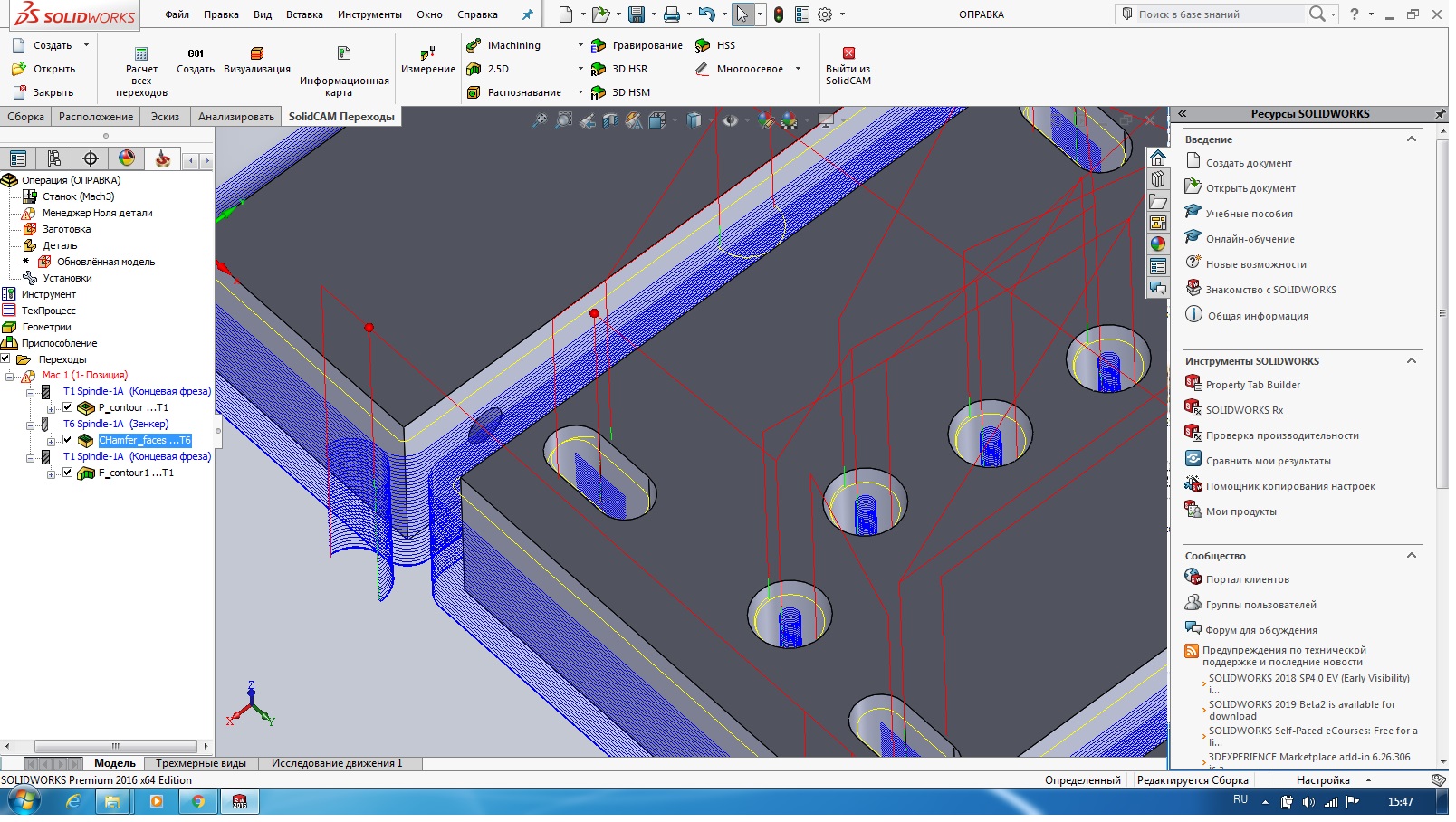

Коллеги, доброго дня. Может кто подскажет? При автоматической обработке фасок отверстий фреза врезается снаружи, а должна изнутри. Изначально не обратил внимания какую траекторию построил SolidCam

Убери вход и выход из материалла.

Хорошо. Но почему он не всегда так строит? Иногда строит правильно

поменяй сторону обработки с права на лево или наоборот

Я фаски ищу автоматом. Снаружи делает все правильно. И большие отверстия правильно

Я на вашей модели фасок не вижу. Рёбра вижу, фасок нет.

Места на врезание в маленьких отверстиях не хватает и режет противоположенную сторону.

Gestap писал(а):Места на врезание в маленьких отверстиях не хватает и режет противоположенную сторону.
Спасибо. Точно. Затупил.
