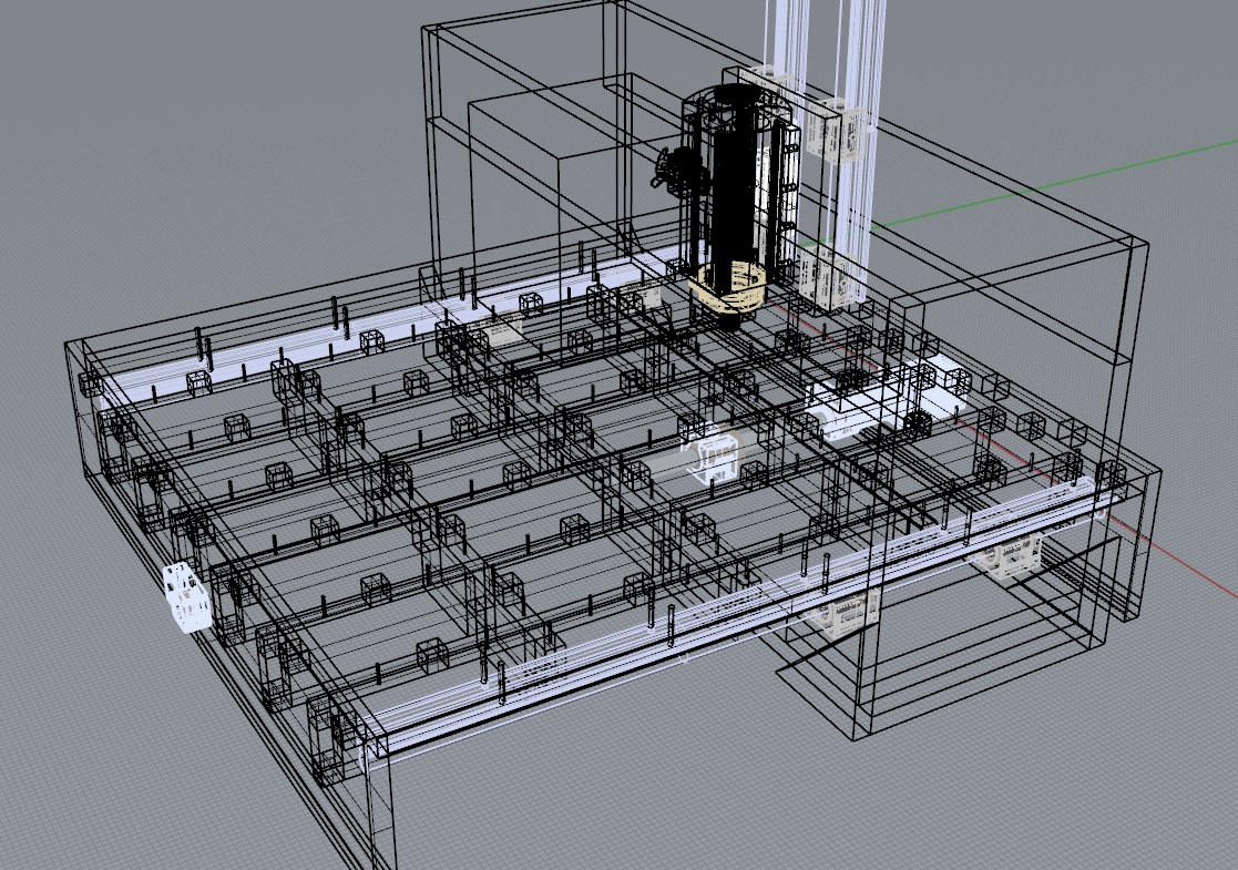

Всё от задачи. Сейчас у меня есть пара дешёвых алишных гравёров (1610 и 3018). Вчера вот мелкому корпус для новой игры из ламината 3ч+ фрезеровал.
Качество фрезеровки меня устраивает. Но только на подачах 3..5 мм/с с заглублением ~0.5мм (зависит от материала, диаметра фрезы и т.п.). При этом нужно следить в какую сторону закручен рез, нужно помнить про чистовые резы и т.п. Я вижу недостатки и обхожу их, мне интересно решить задачу дёшево.
Но вот скорость работы этого "станка" меня не устраивает. Жёсткость... ну это та же скорость, по сути. Если снимать пенопласт по 0.1 мм, жёсткость не будет иметь значения (это гипербола, если что).
Делать люминевый станок я не хочу. Не интересно. Я исхожу из задачи и интереса только. Задача - сделать старшего брата 3018 без его (многочисленных) болезней. Нет задачи сделать идеальный станок с допуском в единицы соток на всё поле.
ScrewDriver писал(а):Фанера выйдет дороже, чем алюминий, железо и все прочее
cnc-my-2018-03-29.jpg (4882 просмотра) <a class='original' href='./download/file.php?id=135925&mode=view' target=_blank>Загрузить оригинал (422.84 КБ)</a>
Алюминий не просчитывал, но фанерный станок требуемых мне габаритов (~А3) у меня (кажется, ещё не дорисовал) умещается на лист полтора на полтора. Тот, что грубо стоит полтора килорубля. Плюс рез, нашёл недалеко фрезер за 250 р в час. За те же полтора килорубля - 6 часов реза. Это ж не 3д пано, а рез со сверловкой, точно уложусь. Полтора и полтора = 3 тыщи рублей. Не соображу я пока что, почему набор фанерных деталей может стоить дороже алюминиевых. Поясни, пожалуйста.
ScrewDriver писал(а):Что касается валов на опоре - не повторяй моей ошибки, делай сразу на линейных направляющих, пусть даже китайских.
У валов на опоре огромные люфты, болтанка, расхлябанность - поджатие помогает на какое-то время, но основное впечатление - мрак.
Понял тебя. Так и сделаю.
ScrewDriver писал(а):При намного худшей жесткости, абсолютной не технологичности. Т.е. тебе придется все где-то подпиливать, подшеркивать, подклеивать.
Доводка напильником деталей из фанеры после ЧПУ обработки меня не пугает.

Потом нарисуешь ребер, опор, усилений и выйдет три листа два на три. Потратишь кучу времени и будешь думать о переделке :hehehe:

ScrewDriver писал(а):Потом нарисуешь ребер, опор, усилений и выйдет три листа два на три. Потратишь кучу времени и будешь думать о переделке :hehehe:
Та не. Рёбра, опоры и усиления (стола) уже нарисовал. Сейчас портал рисую, там коробка будет сзади, да косынки внизу. Никак там больше даже пары листов 1.5х1.5 не выйдет. То есть пусть грубо не 3к, а 5к на фанеру. Или ты считал все "гвозди", клей и пару напильников?
Я без сарказма, мне правда понять хочется. Ибо, кроме интереса, я думал ещё чуть сэкономить. А тут бац... обратный расклад. Я удивлён.. :thinking:

Я немного торгую станками, они проектировались можно сказать годами, времени потрачено немерянно, почему это вдруг я должен все выложить? Достаточно знать что фарентый станок можно сделать и жестким и большим. Я вот когда первый большой делал отнюдь не уверен был в результате на 100%. Проектируйте, дерзайте, советом я совершенно бесплатно помогу, если спросят. А никто не спрашивает, безумие на безумие нагромождается. Полный форум кадаврических станков.

Примитивный говоришь? Этож ты не поверил, что портал фанерный метр с лишним шириной на десятку просел от 80кг веса? То-то из профиля рекламного станки крутейшие.

У меня большой опыт использования большого станка из фанеры. Использовать его как помощник и для хобби - вполне себе вариант. Даже заработать на нём можно, но, правда, гнать на нём километры с утра до ночи не получится.
Сообщения: 13713
Re: Есть ли у кого чертежи фанерного станка?
Да я не спорю что фанерный станок на чтото годен и что грамотно сделанный фанерный станок может превзойти безграмотно сделанный металлический но до нормального металлического этой мебели очень далеко.
Сообщения: 7490
Частично соглашусь. Делаю сейчас портал из стального проката и стального листа 12мм. Будем посмотреть.

vala, это ж шутка. Я вон буквально вчера кроил на своём фанерном орг.стекло на корпус для устройства. Результатом доволен. У меня, просто довольно длинный портал (1700мм) и большой ход по высоте (300мм). Поэтому и решил сделать портал и две кареты на нём - стальными. Сейчас они фанерные. Но фанера на таких пролётах плохо работает.
