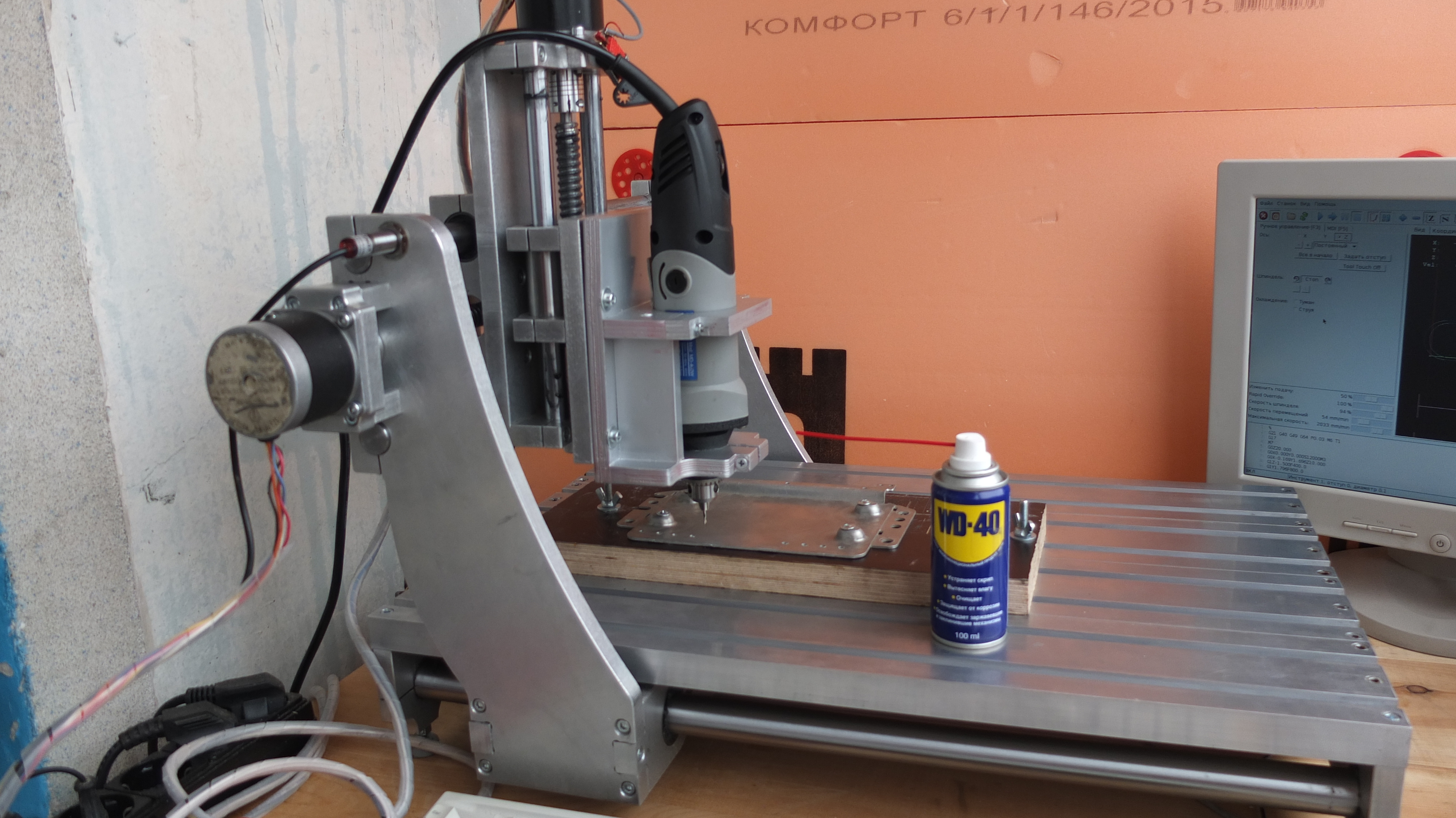

https://youtu.be/X6adNCM643g

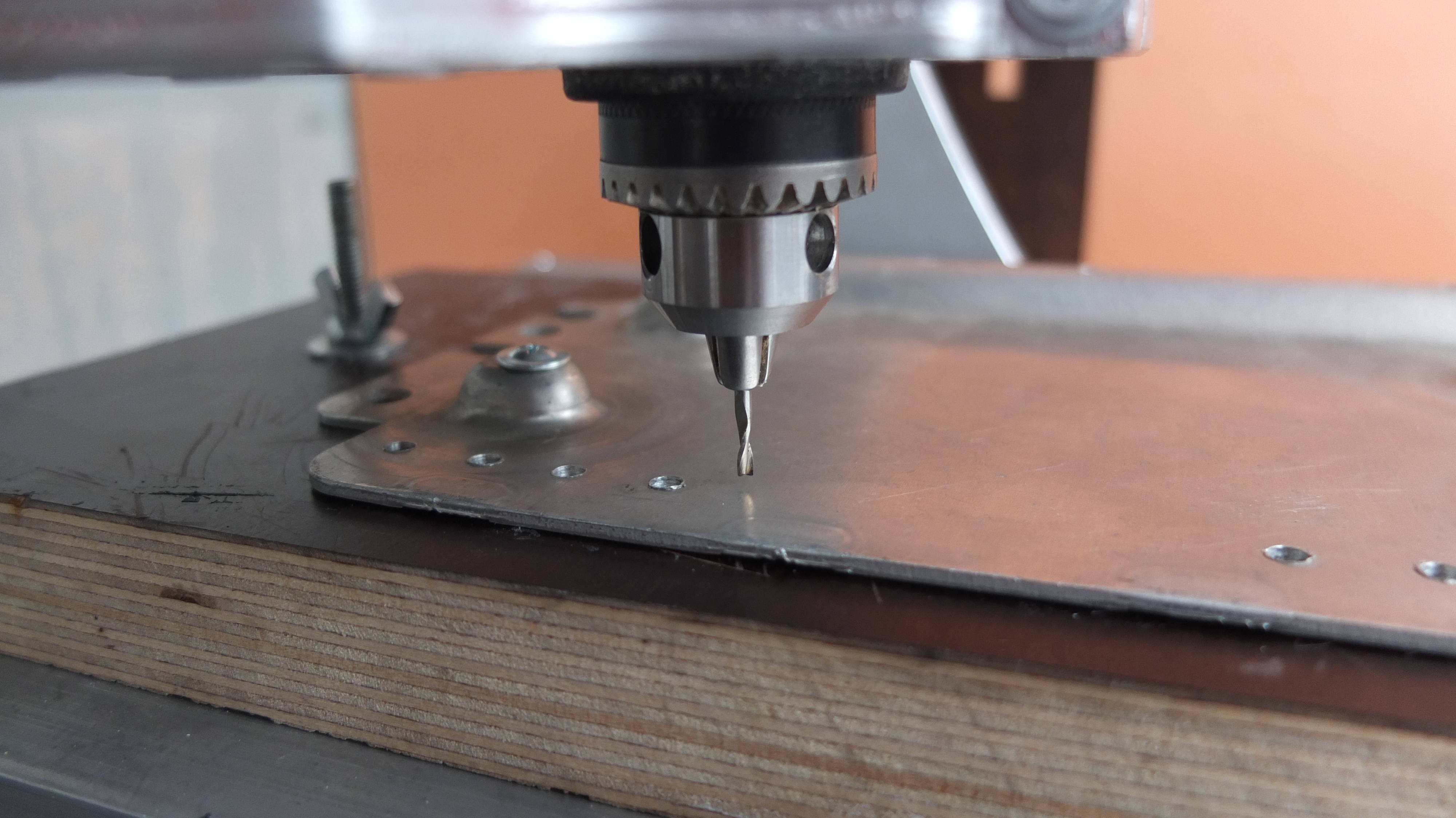

Немного обкатал станок индикатором. Результаты порадовали. Станок в стоке, ничего не юстировал, стол не фрезеровал. На профиль кинул МДФ. Немного повозился с перпендикулярностью "шпинделя", пока оставил как есть. Диагонали сошлись :D

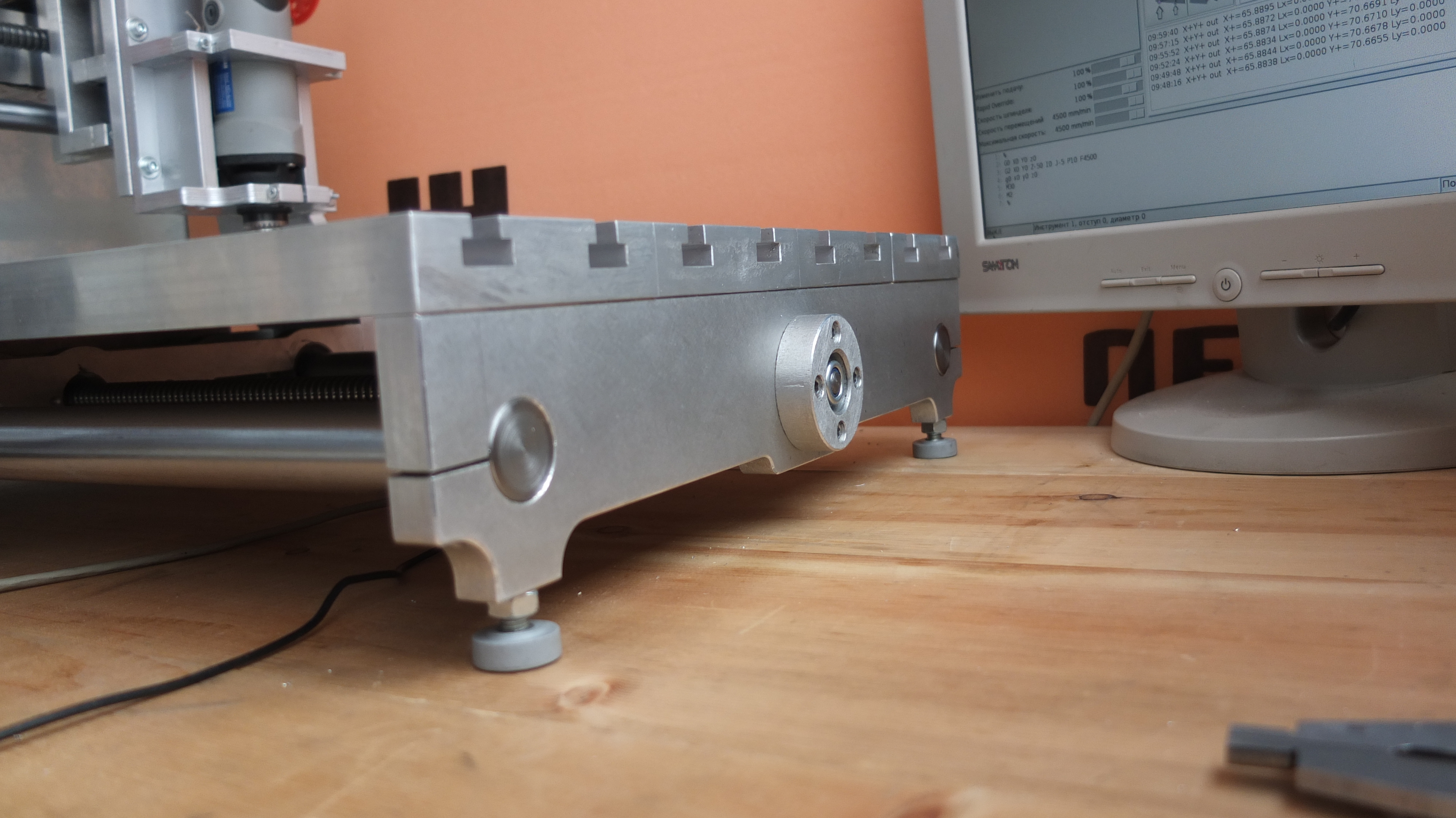

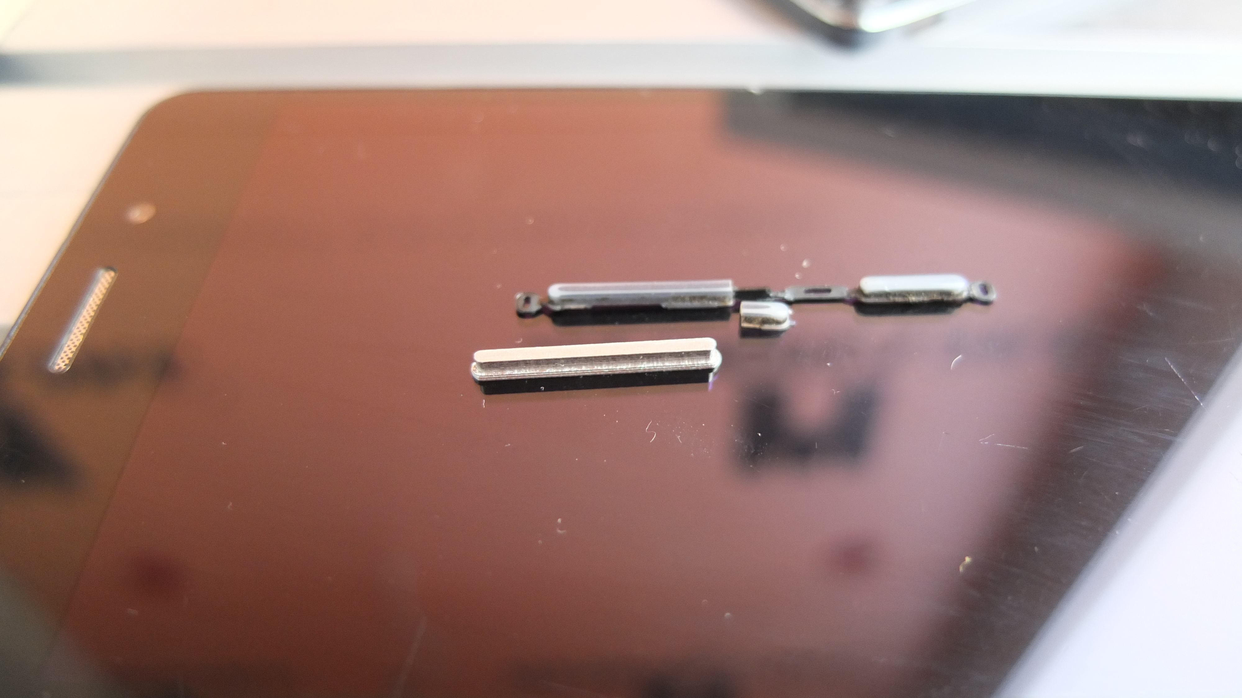

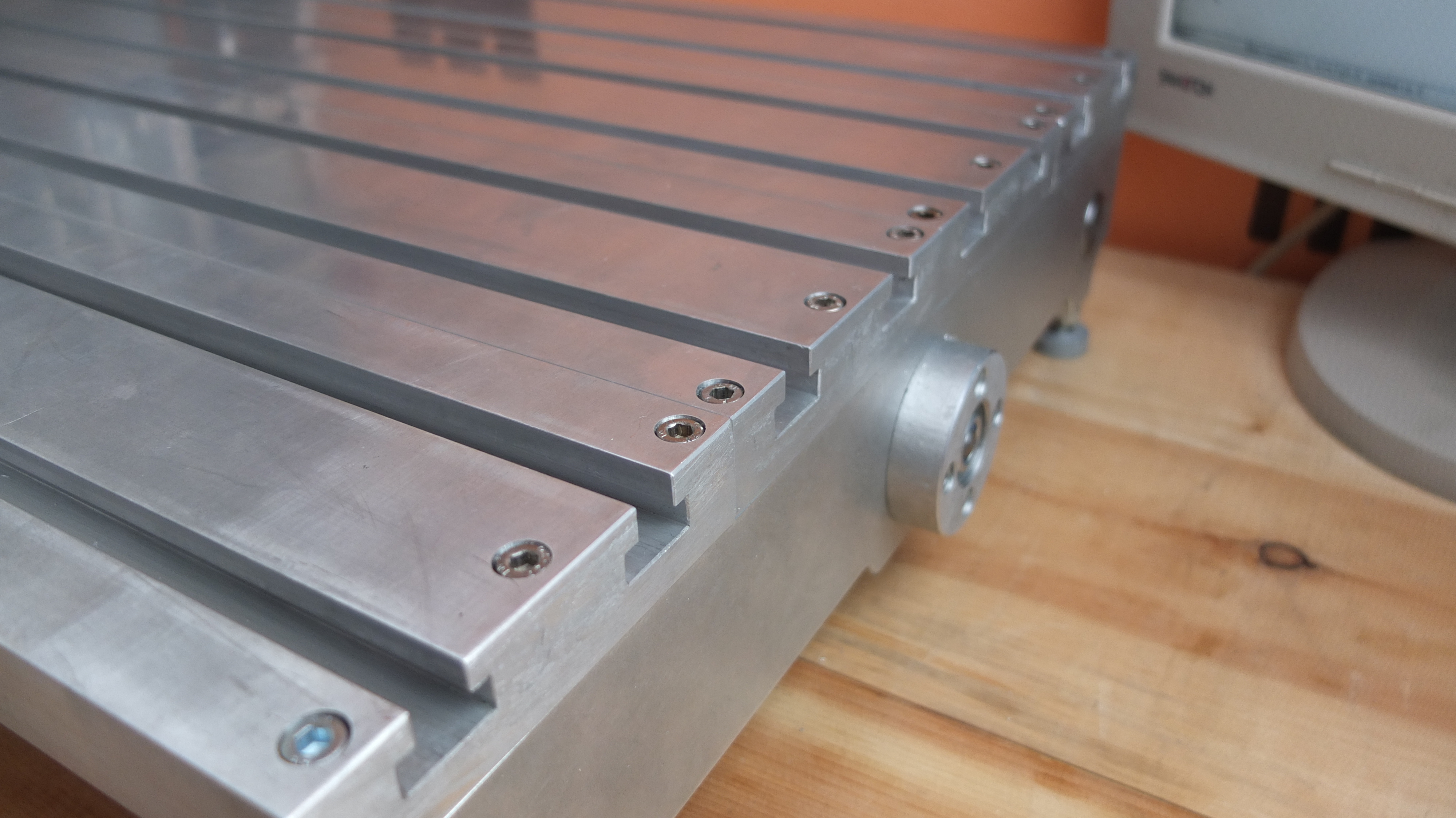

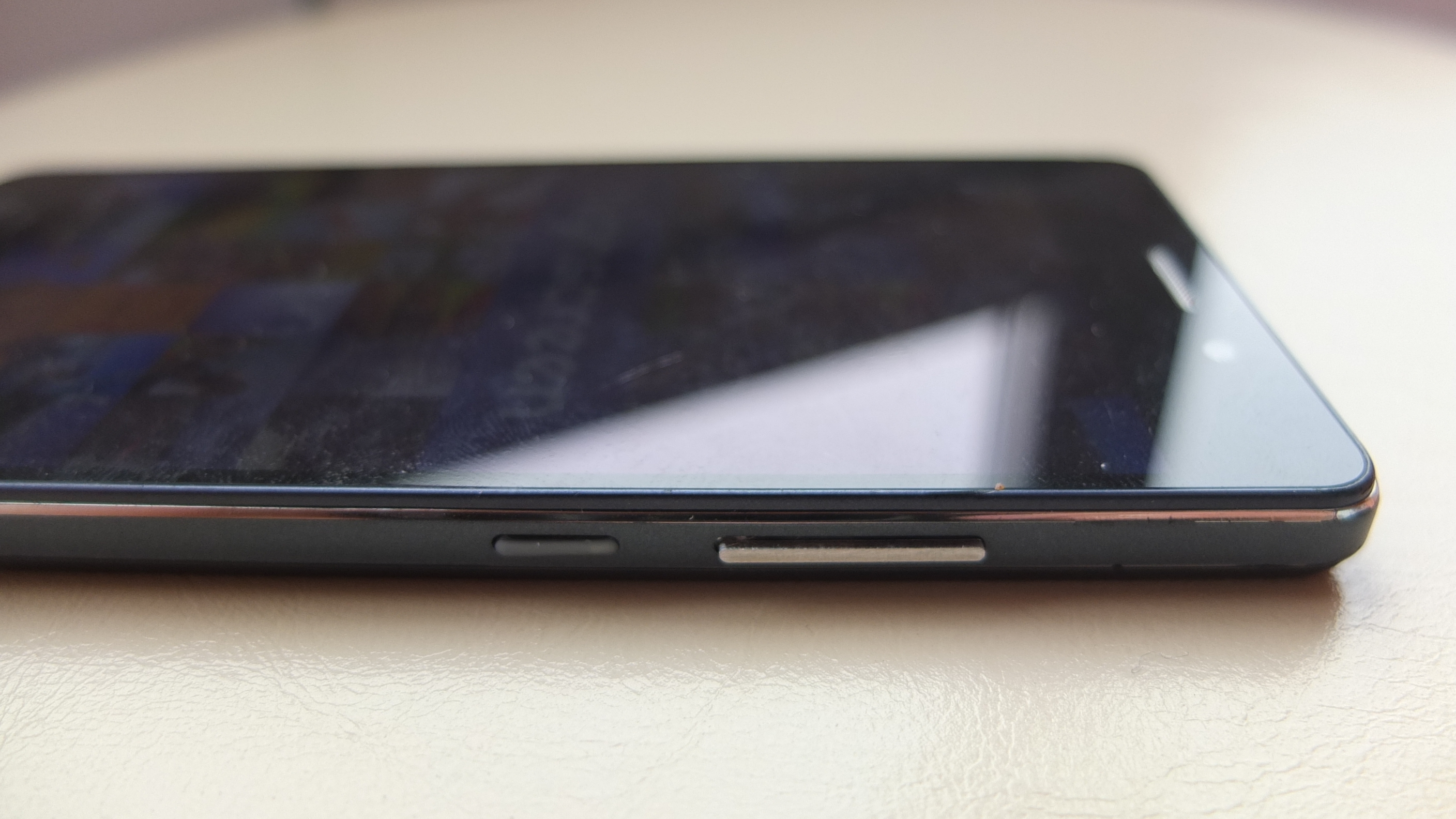

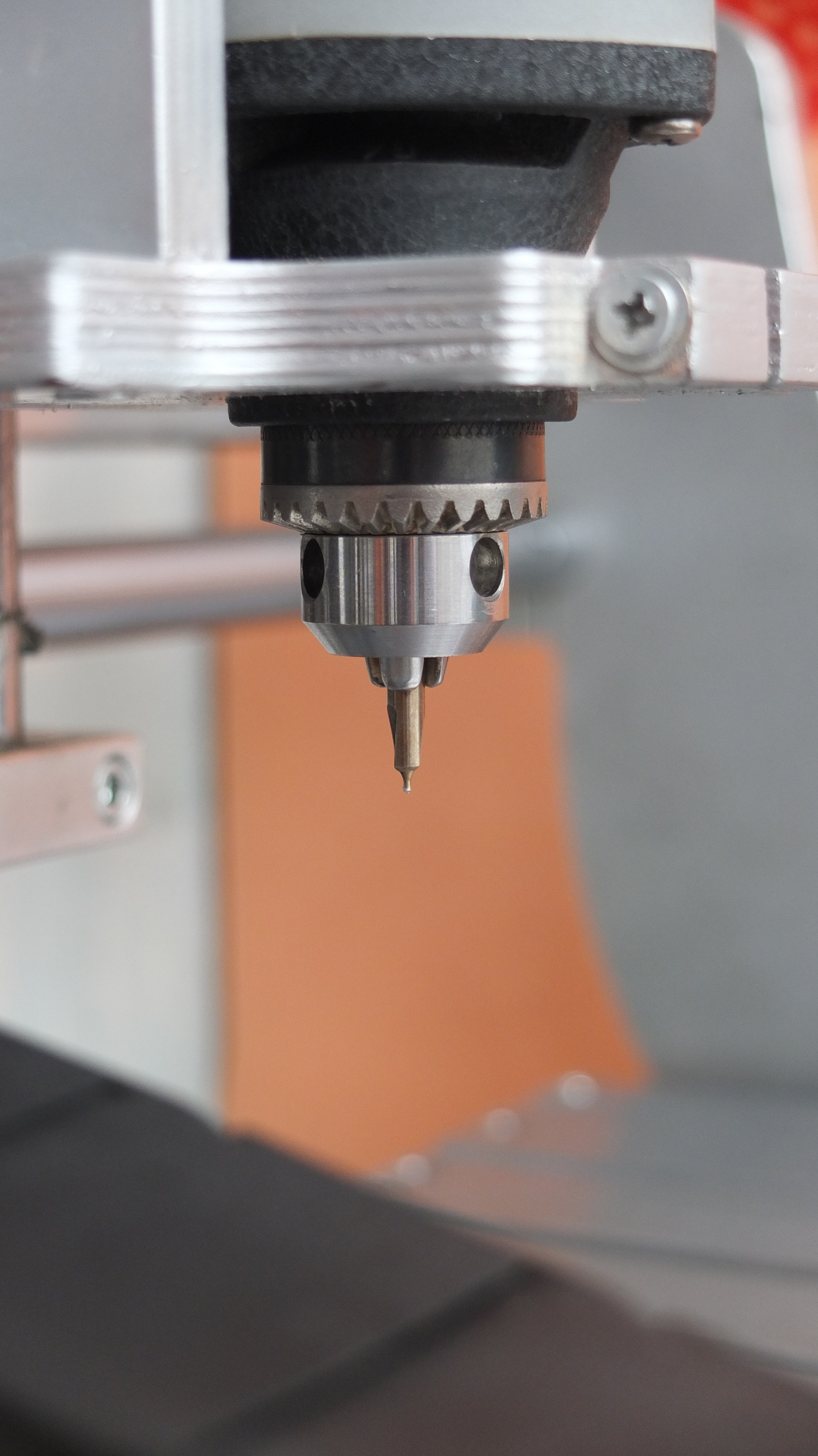

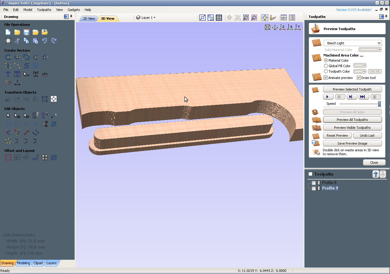

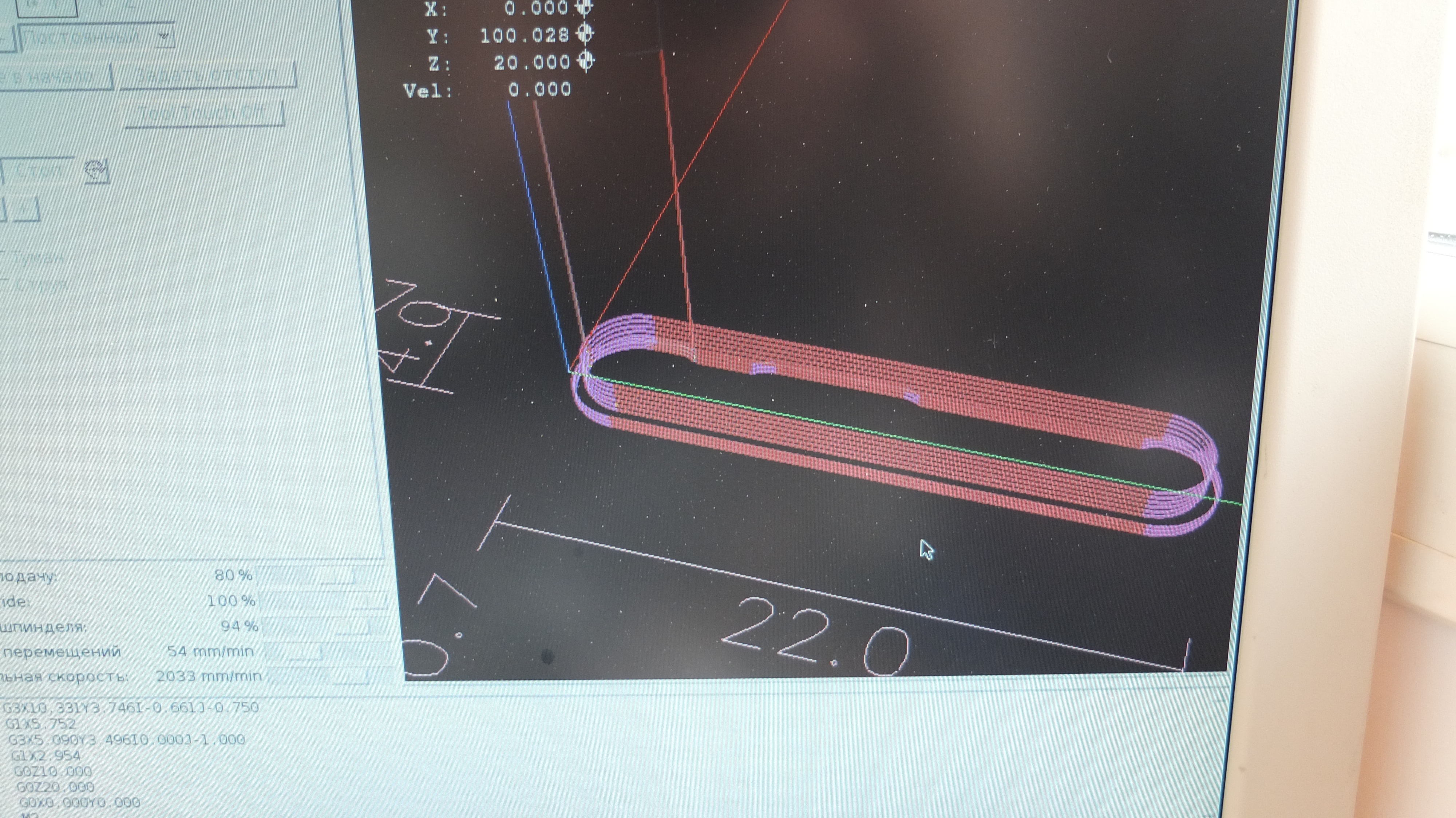

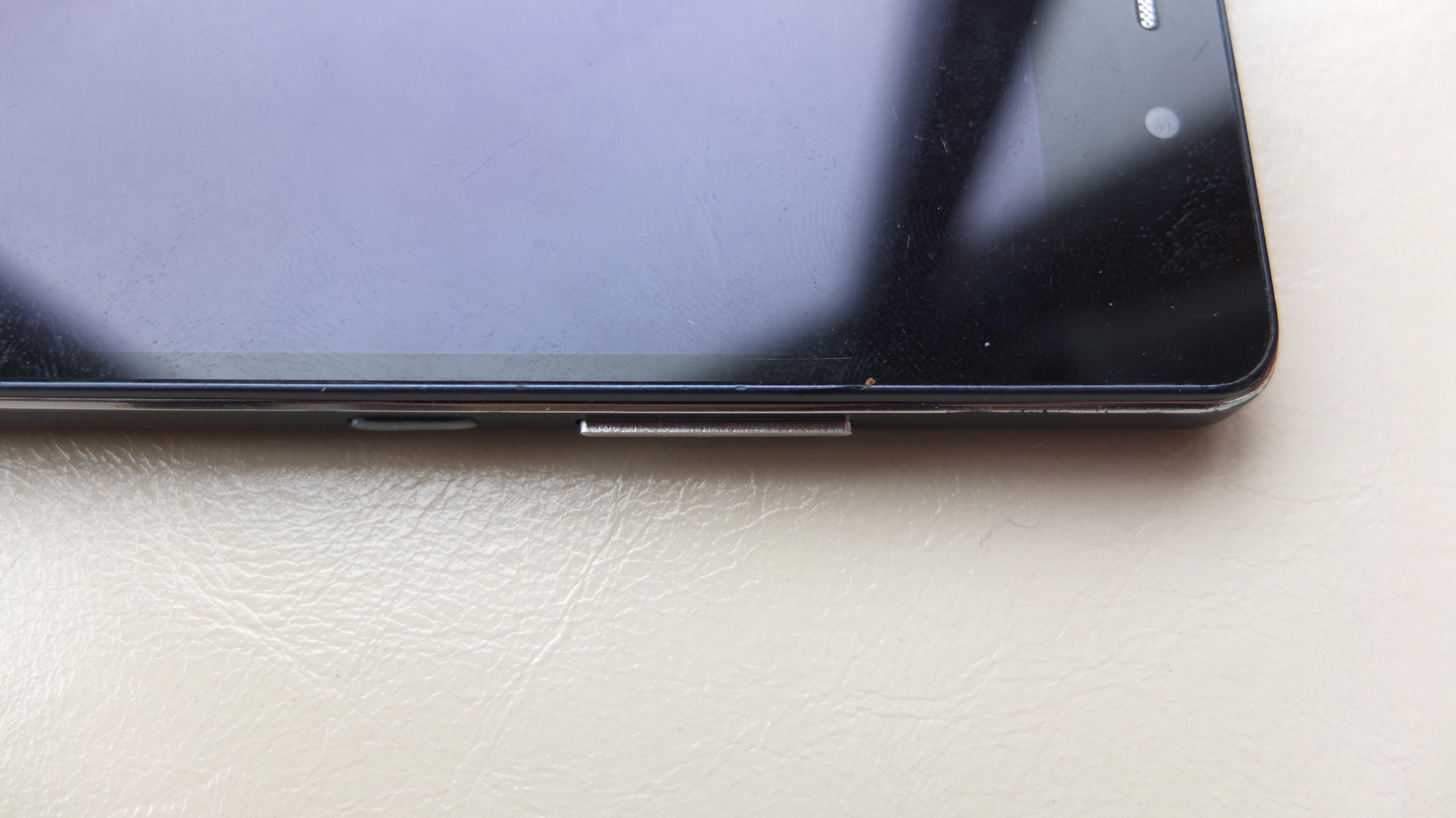

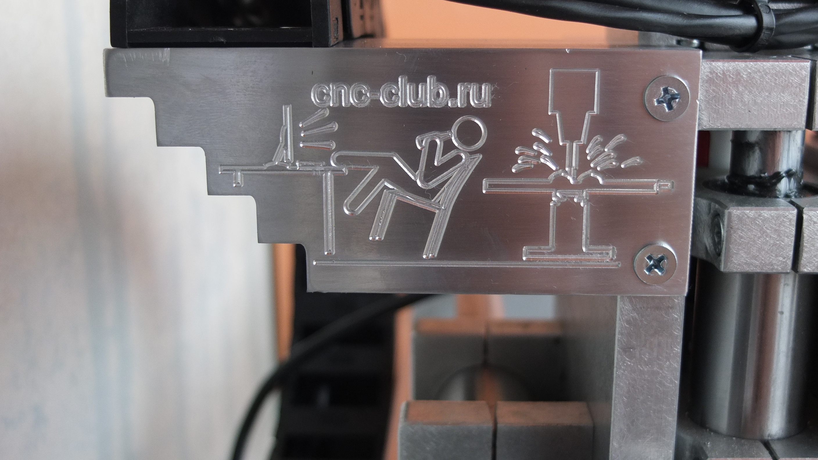

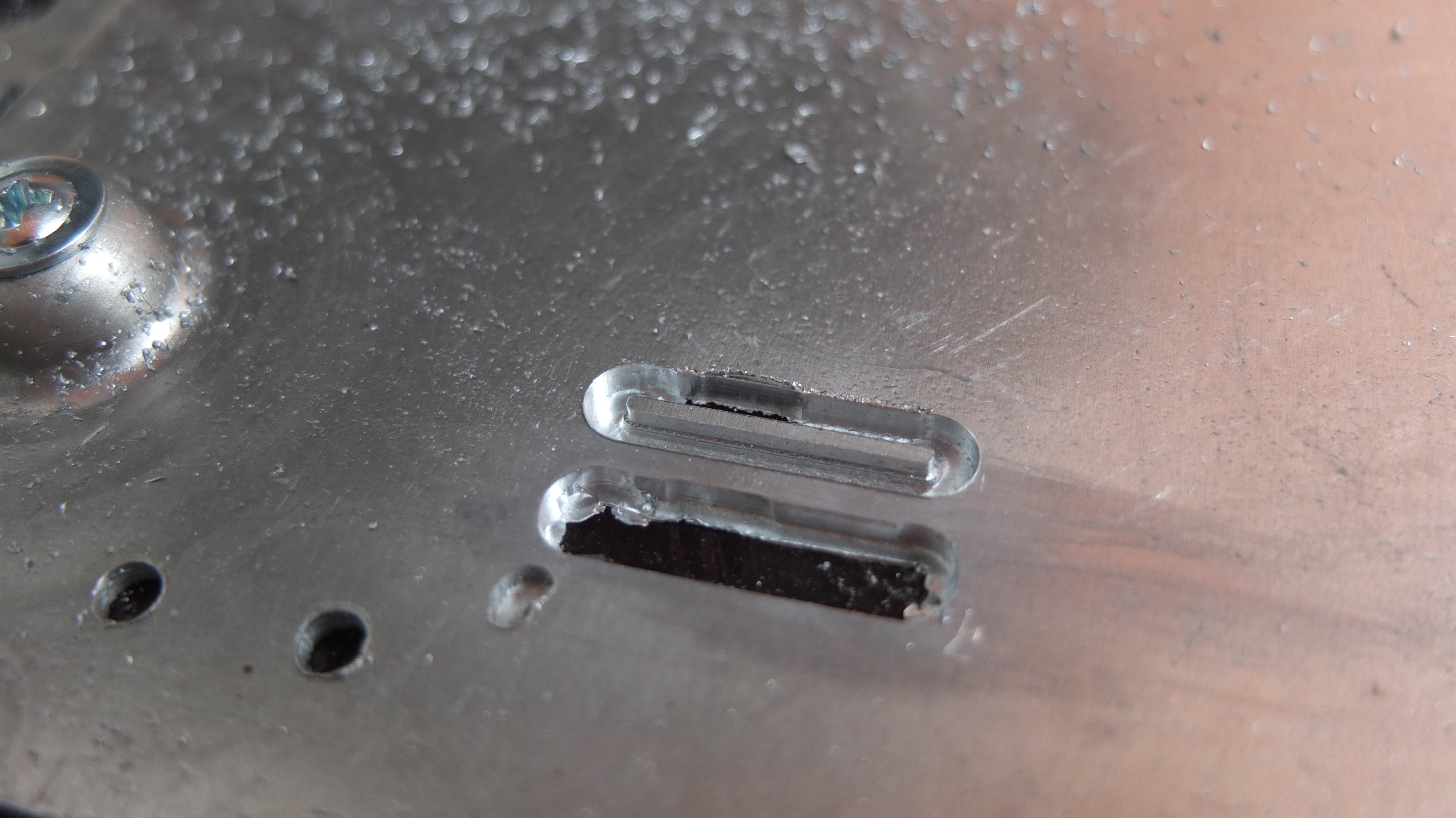

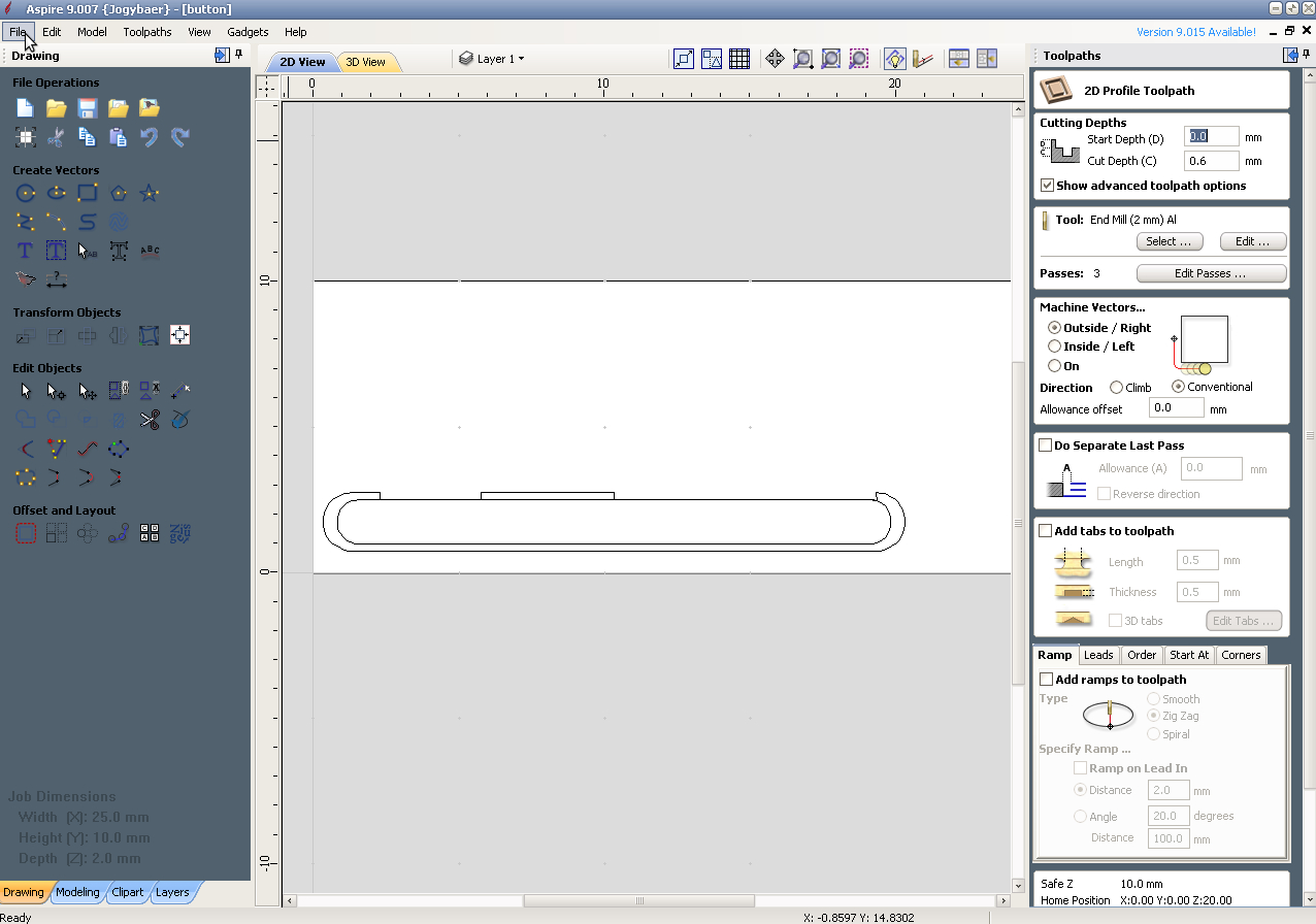

На телефоне сломалась качелька громкости. На улице мерзкая погода. Отличный повод немного пофрезеровать :)

Пользователям linuxcnc на заметку.
Для запуска axis на весь экран (без рамки ) прописываем в .axisrc
root_window.attributes("-fullscreen",1)
Для сворачивания окна используем ALT+F11

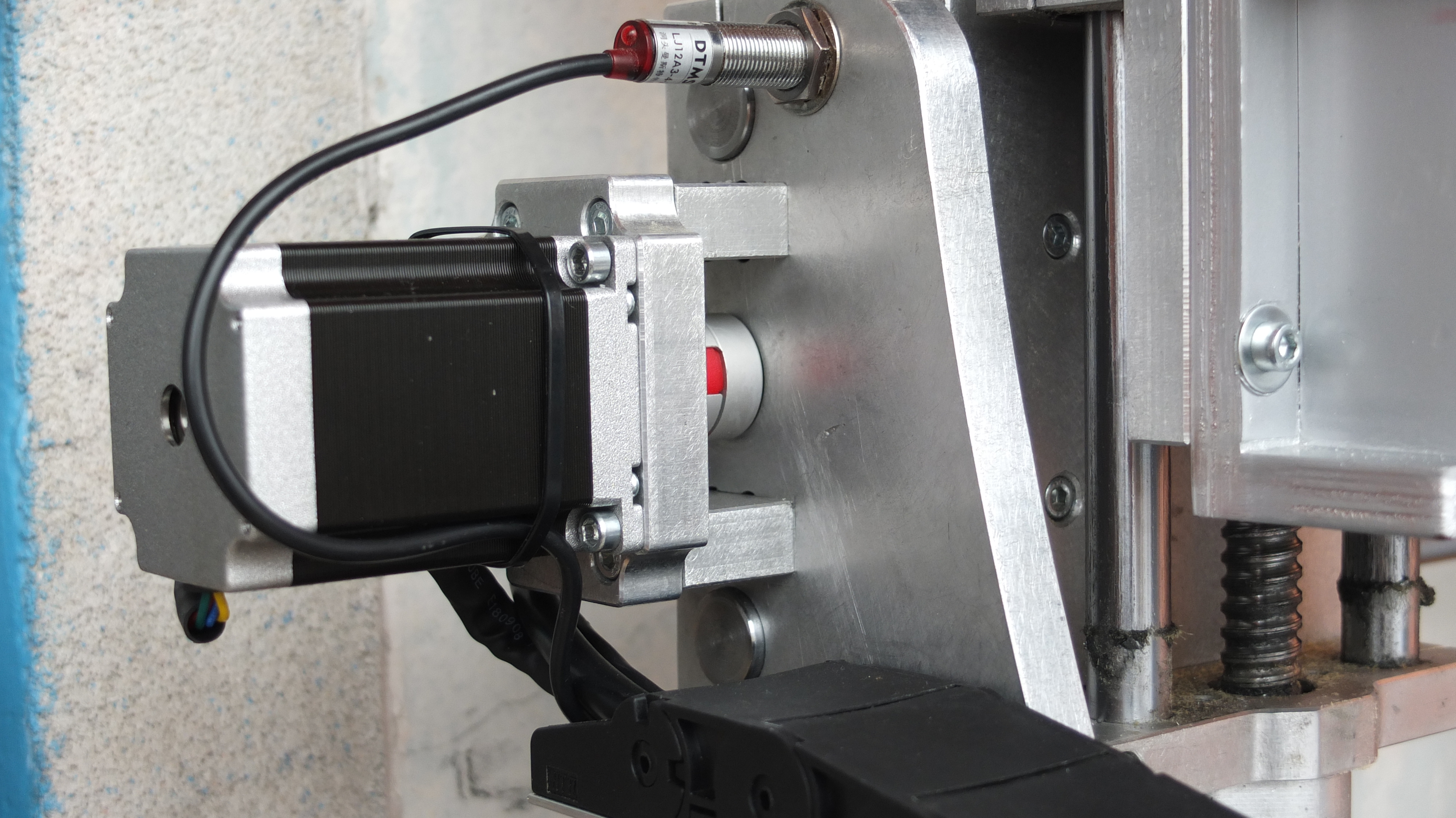

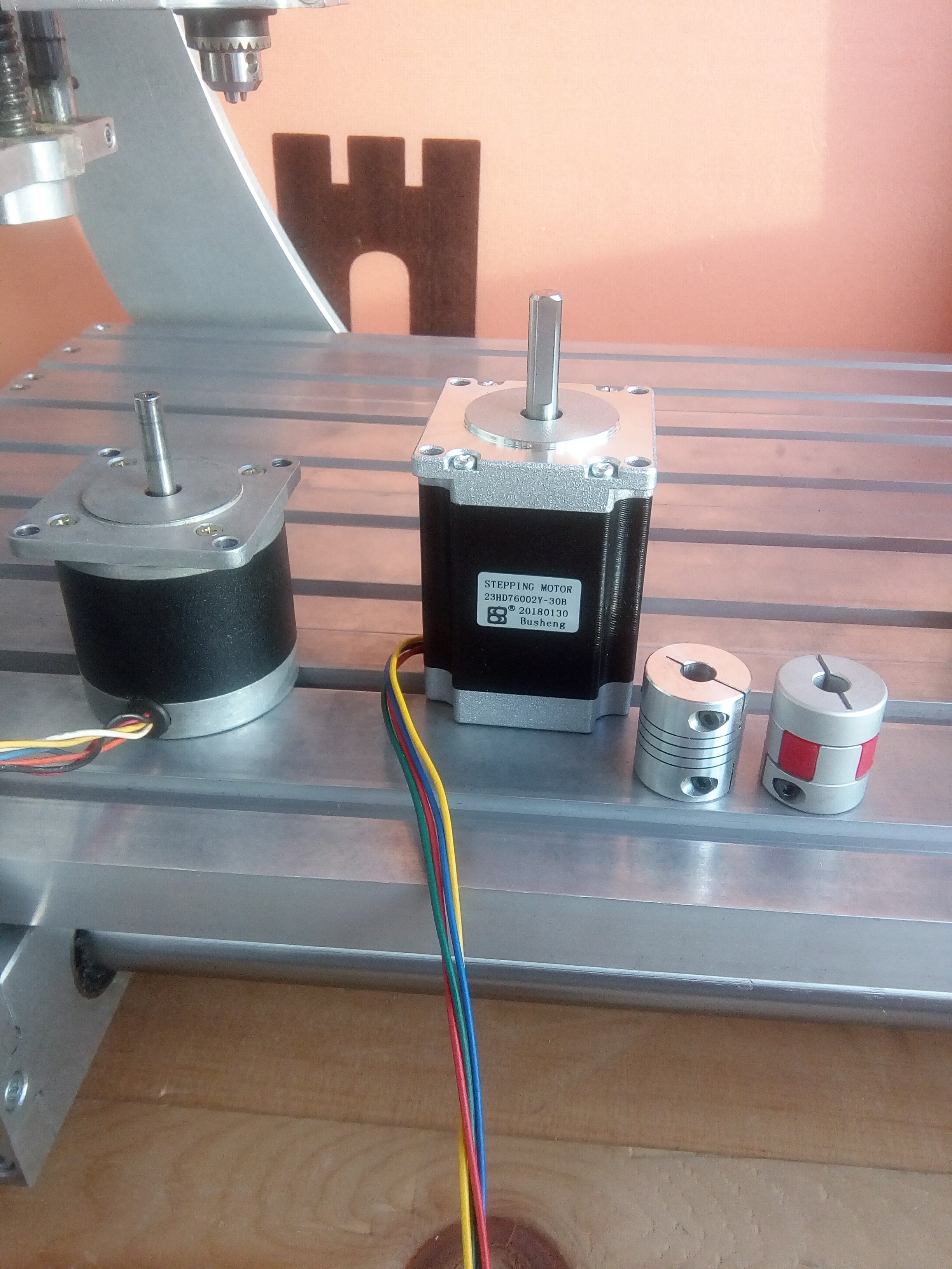

Сегодня приехали двигателя nema23 18кг 3А. По сравнению с моими 6кг движками удалось поднять скорость с 3000мм/мин до 4500мм/мин (на самом деле можно и больше но из-за высокого джиттера ограничена частота step). Пробовал менять микрошаг с 8 на 16. Никакой разницы на слух между 8 и 16 не заметил. Резонанс на 360мм/мин на обоих режимах. Похоже это предел для драйверов tb6600. По току так же не вижу разницы между 3А и 4А.

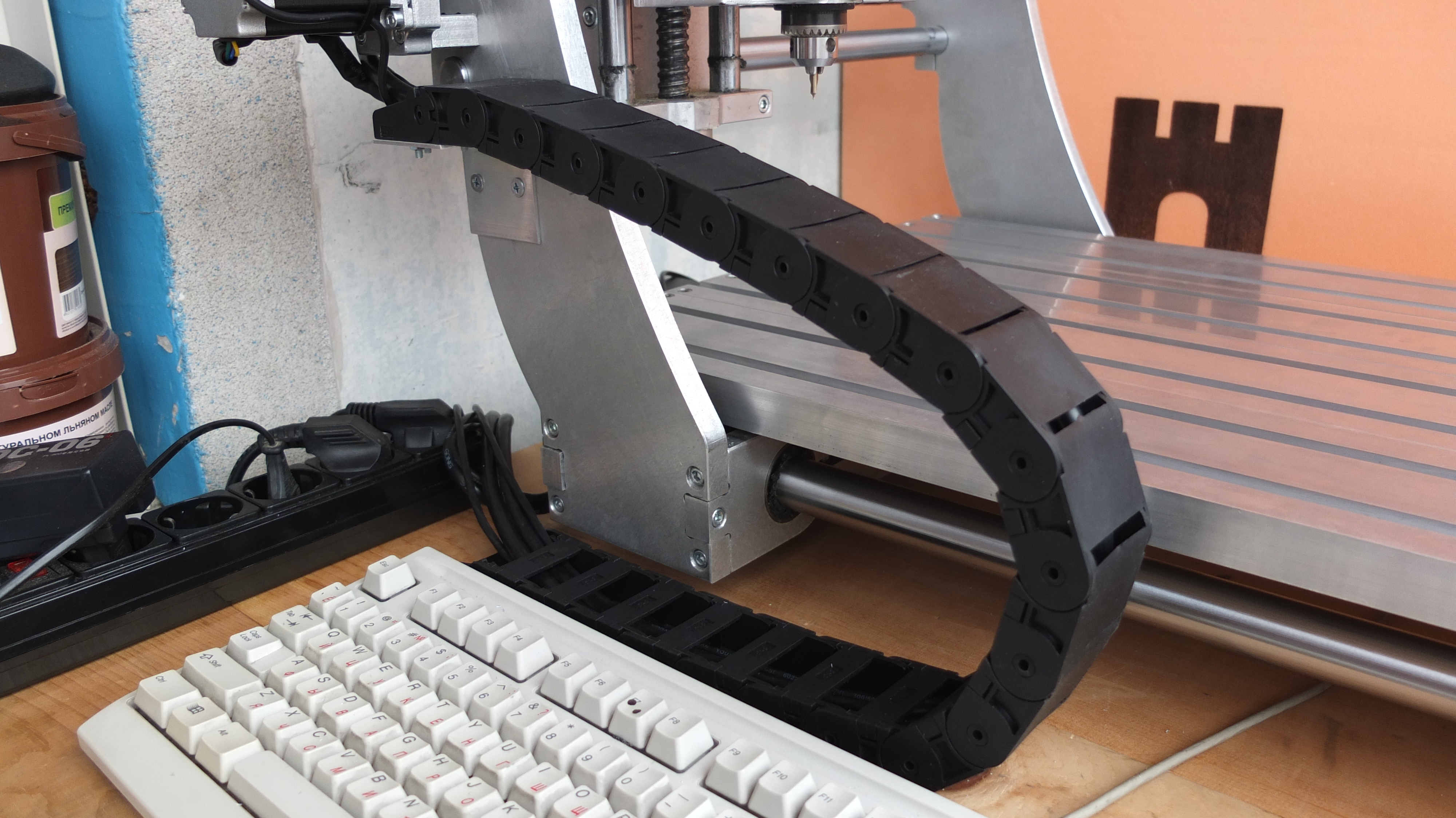

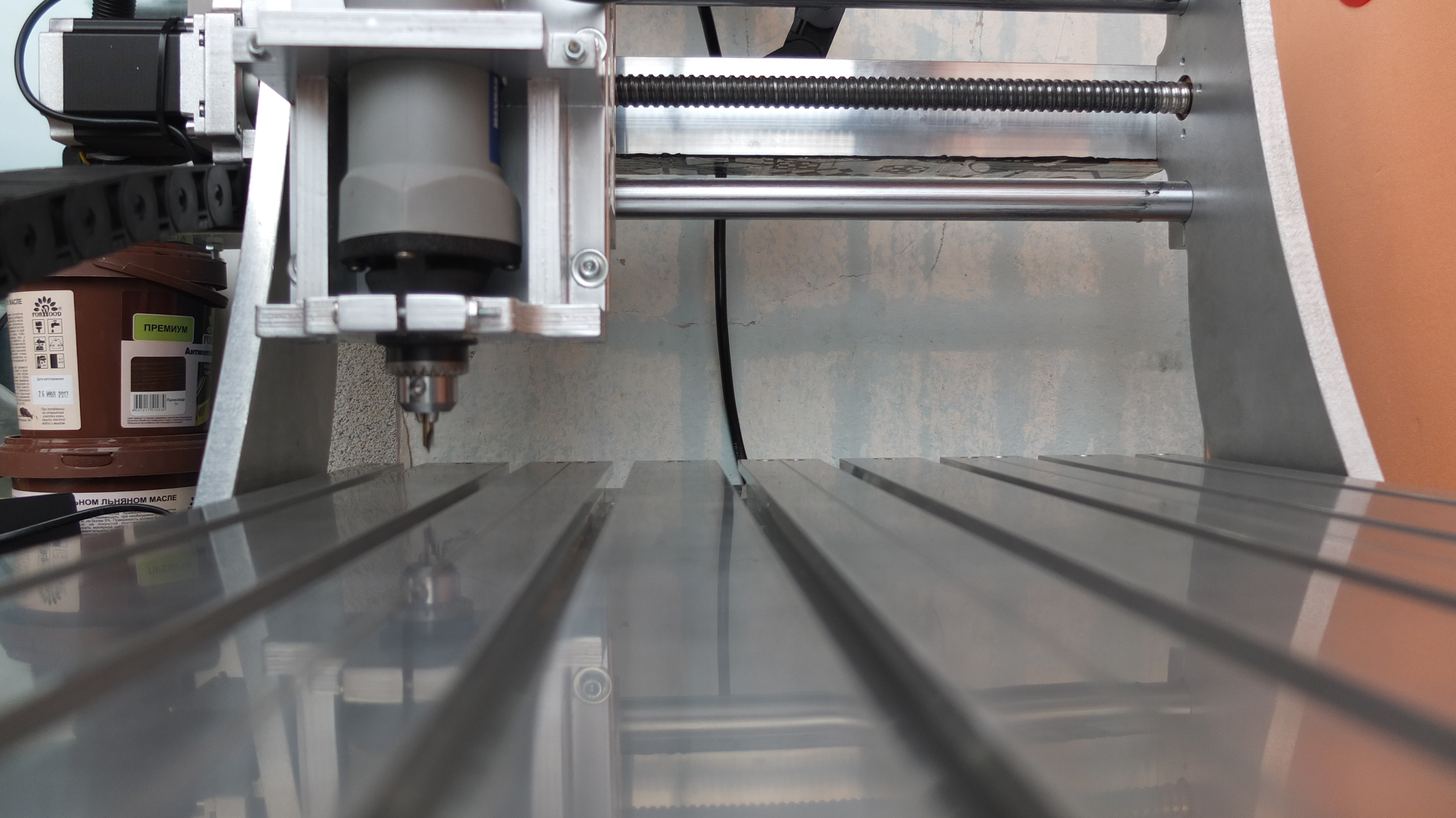

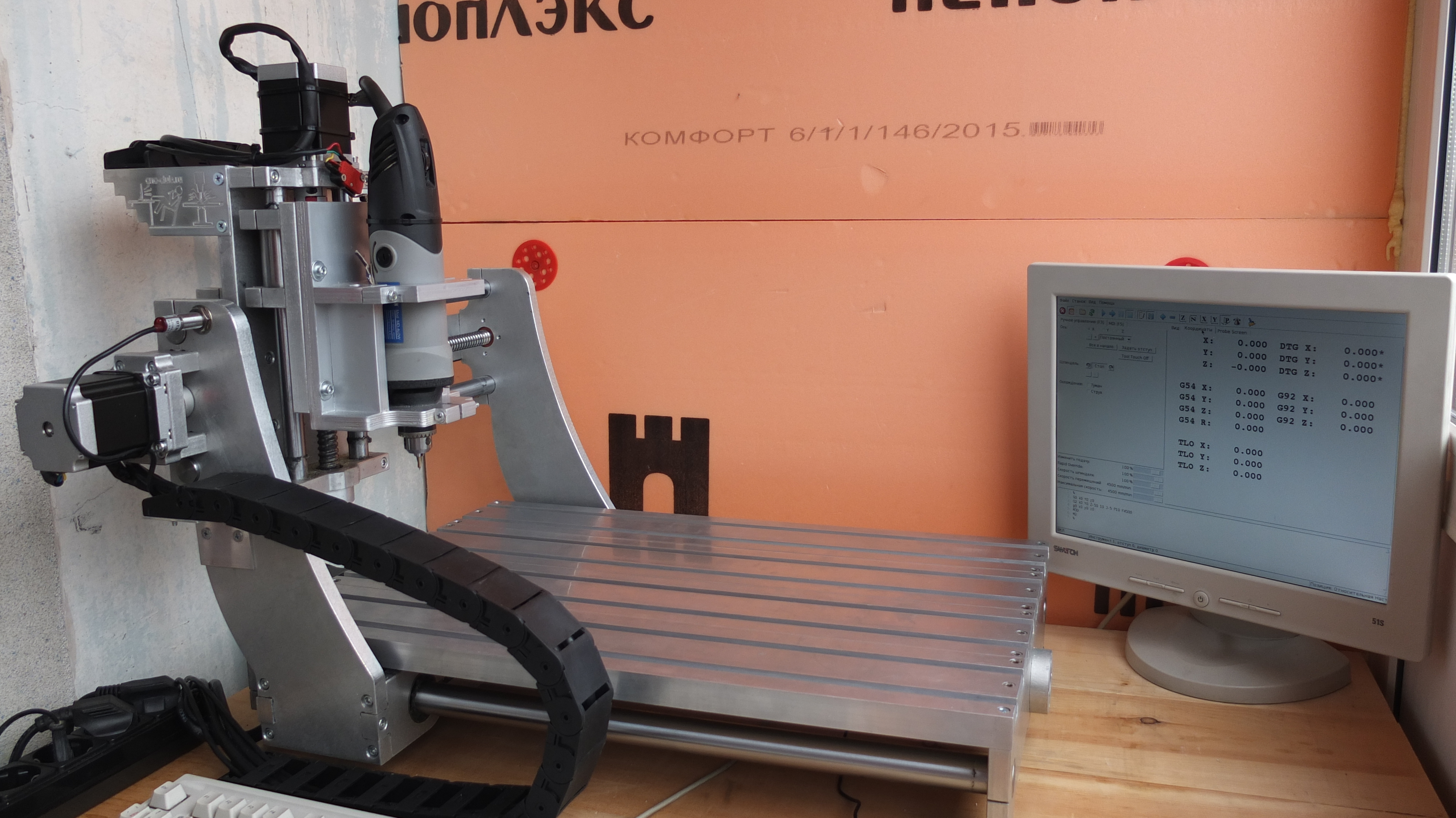

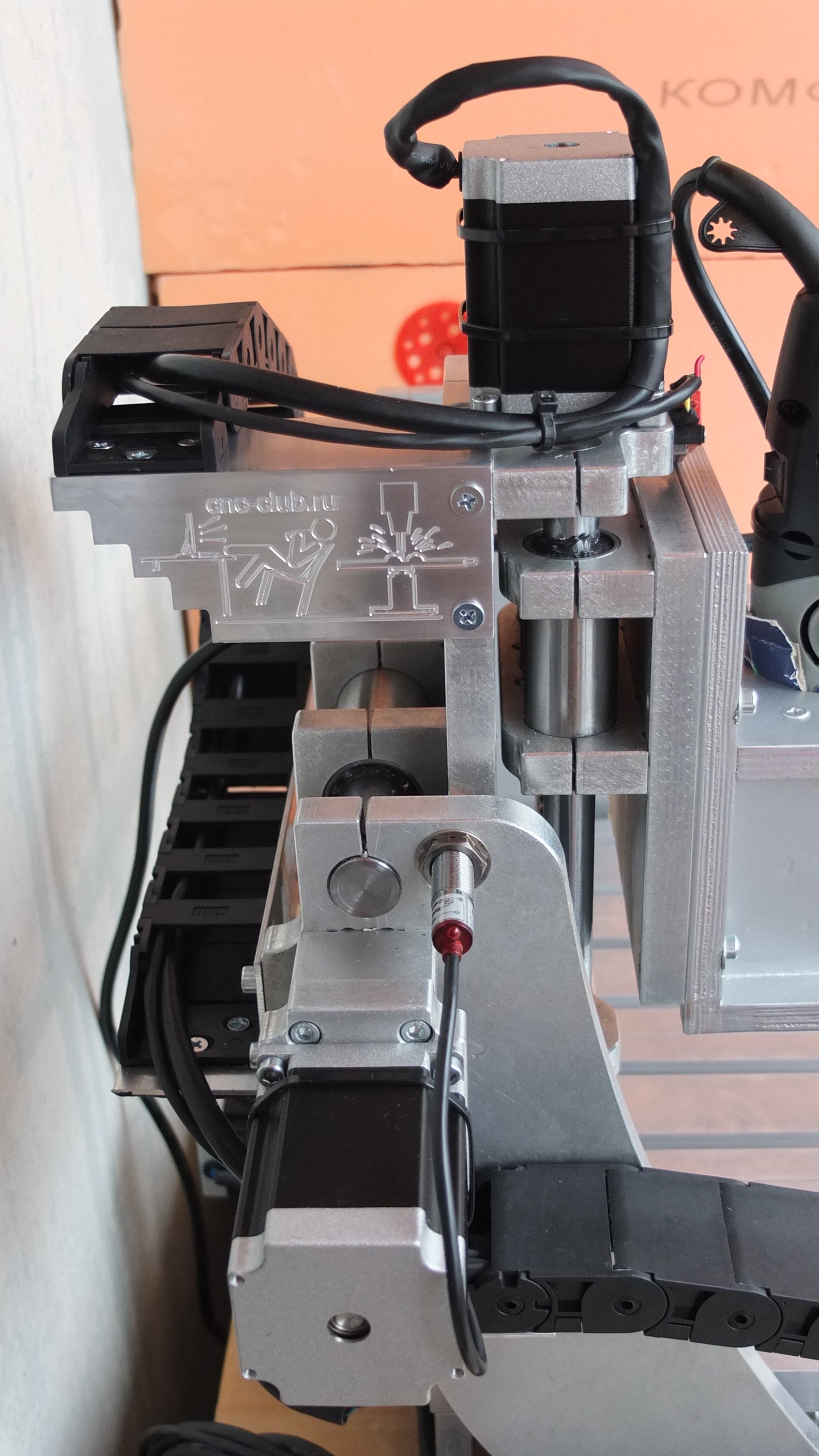

Небольшой фотосет. :) Продолжаем строить станочек. На этот раз заменил двигателя и установил кабель-канал. Так же заменил провода на специальные. Немного по жадничал с сечением (взял 0.5 квадрата вместо 0.3).
После сборки долго смотрел на кронштейн кабель-канала. Чего-то не хватало... :beer_blow: Для расчета длинны кабелеукладчика использовал сложную формулу :geek:
На данный момент G0 4500мм/мин. Ускорение по - XY 500мм/с2, по Z - 1000мм/с2
