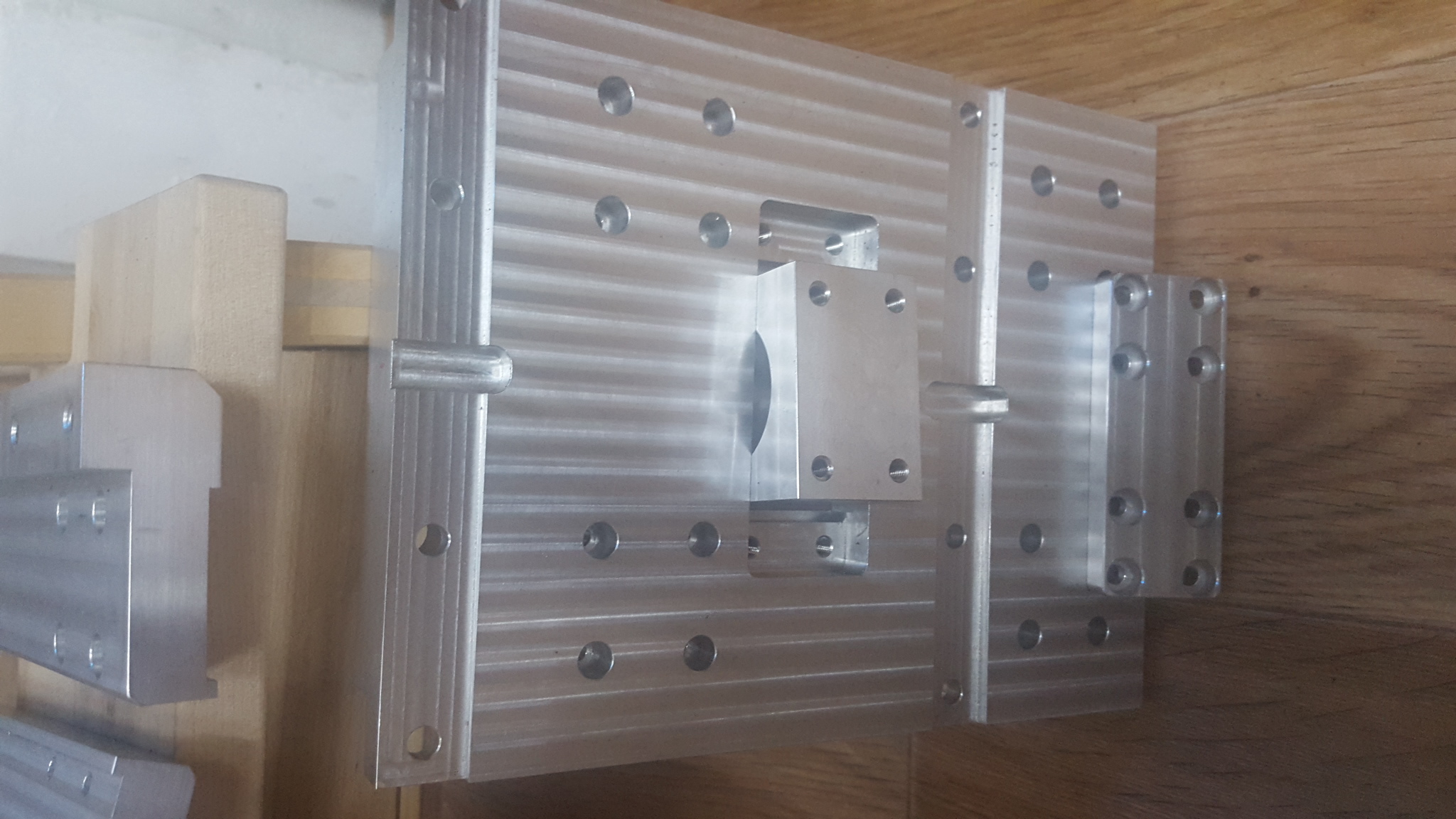

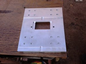

image-6e64a37b43fb51432dd0a16fb9ed8bb7a66aab1a1feca8fdd9e5a56da6ad4e85-V.jpg (6477 просмотров) <a class='original' href='./download/file.php?id=65123&sid=3ce631fbad24fc65099e8d053ef5da1f&mode=view' target=_blank>Загрузить оригинал (176.13 КБ)</a>
А у меня вопрос о назначении сей дырдочки. Для чего она? А что просто крепление гайки не прикрутить без нее? Или еще какой скрытый смысл? Графская дырдочка!
Сообщения: 13713
Re: мой-долгострой
Недавно задавал этотже вопрос графу. Он ответил что типа для удобства регилировки и меньшего влияния неточности изготовления. Чего регулировать и неточность чего она может простить он несказал.
поинтересуйтесь у Кости http://www.cnc-club.ru/forum/memberlist ... ile&u=5788 это я ему резал. а станок действительно Графа с изменениями.
Сообщения: 13713
Re: мой-долгострой
вот ответ графа. По поводу пластины и гайки оси Z.
Я делал по разному, в том числе и на прямую. С пластиной гораздо легче регулировать, а главное, выбирать допуски набежавшие при изготовлении деталей и отклонения размеров рельс с каретками.

фото
20151202_001536.jpg (6432 просмотра) <a class='original' href='./download/file.php?id=65127&sid=3ce631fbad24fc65099e8d053ef5da1f&mode=view' target=_blank>Загрузить оригинал (635.9 КБ)</a>
Raptirius
Сообщения: 183
Зарегистрирован: 31 мар 2013, 16:11
Репутация: 86
Откуда: Minsk
Re: мой-долгострой
Сообщение Raptirius »
С помощью этой дырочки удобно выставлять крепление гайки швп (убирать зазор если такой есть, между гайкой и пластиной).
Сообщения: 13713
Re: мой-долгострой
Я просто делаю отверстие под гайку на 0.5мм больше гайки а при сборке сначало прижимаю держатель гайки к плите а потом прижимаю гайку к держателю таким образом гайка сама находит свое место.

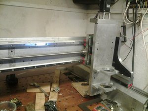

потиху движемся))

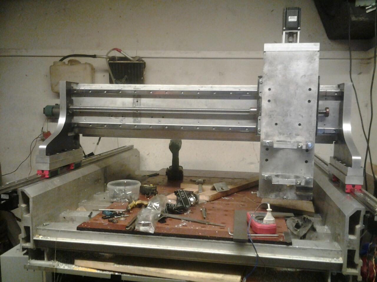

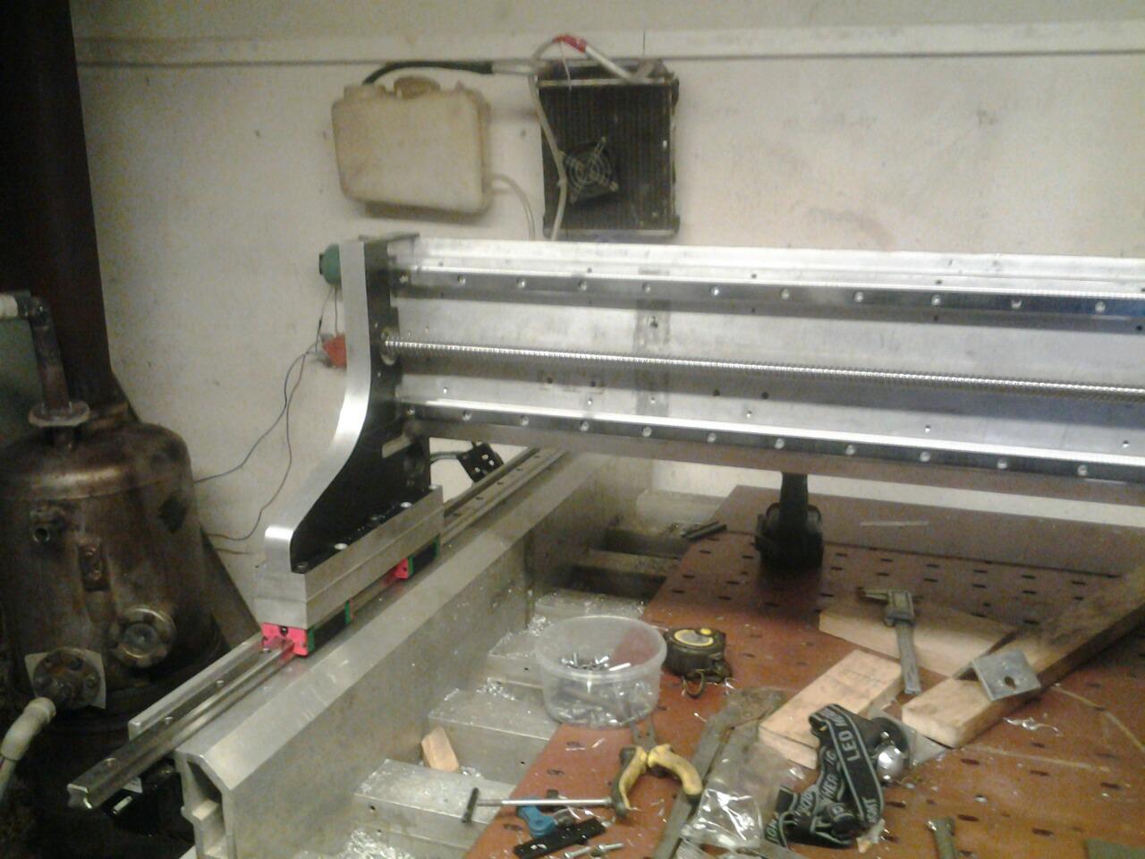

521c2ee7d740aee7a4ef7292586db68514527dec6503e8573dec2c835926f271.jpg (6236 просмотров) <a class='original' href='./download/file.php?id=68137&sid=3ce631fbad24fc65099e8d053ef5da1f&mode=view' target=_blank>Загрузить оригинал (124.32 КБ)</a>
596cf85d6a23acc667772b08d59445031c35b0ff621bd37194b70463c7d67e7a.jpg (6236 просмотров) <a class='original' href='./download/file.php?id=68138&sid=3ce631fbad24fc65099e8d053ef5da1f&mode=view' target=_blank>Загрузить оригинал (126.84 КБ)</a>
c0b79c1a889b38e96288310ee310ddb1ed766482d516f7fe81923a3fb9ff1503.jpg (6236 просмотров) <a class='original' href='./download/file.php?id=68139&sid=3ce631fbad24fc65099e8d053ef5da1f&mode=view' target=_blank>Загрузить оригинал (122.64 КБ)</a>
Сообщения: 9583
Re: мой-долгострой
raddd писал(а):потиху движемся)
Медленно, но верно! :)

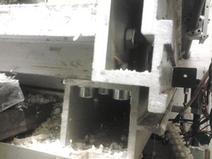

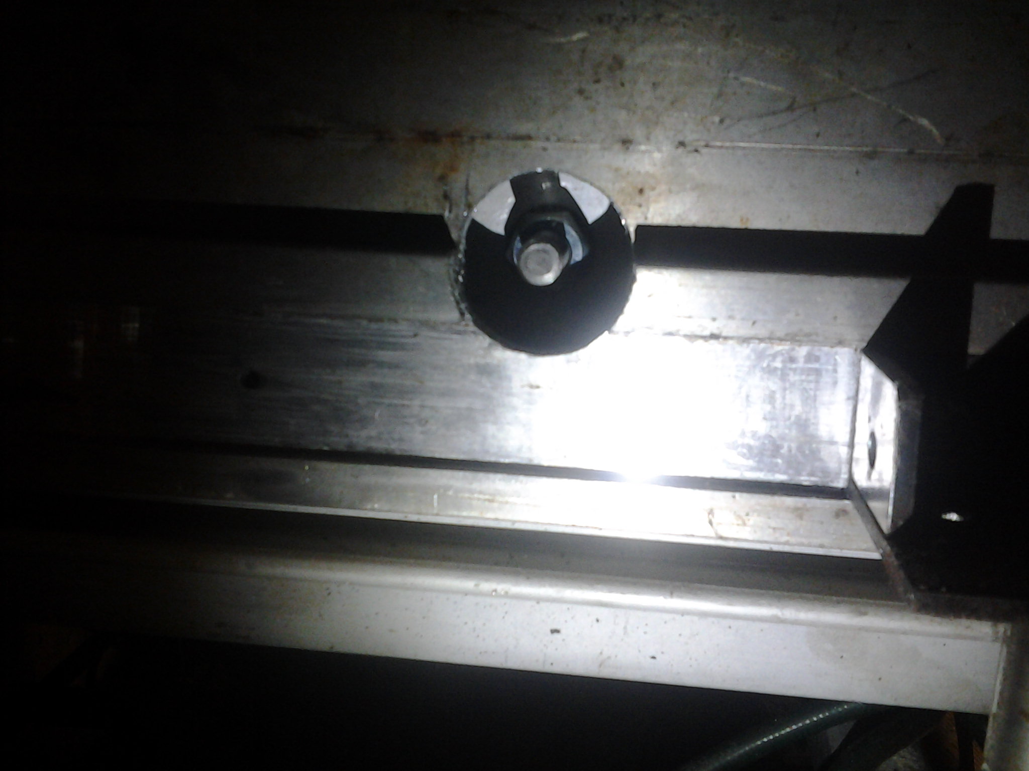

Рпо просьбе трудящихся..(Нонстопыча) сфотал крепление боковин портала.
К боковине снизу привинчен профиль 60/60/5мм винтами м8. Этот же профиль привинчем такими же винтами к профилю стола. По 4 винта на каждый профиль стола. Всего их 8, размером так же 60/60/5мм. Сквозь каждый профиль стола проходит и втягивает боковины портала, шпилька из арматуры с резьбой м10 .
Первая боковина (5617 просмотров) <a class='original' href='./download/file.php?id=82905&sid=3ce631fbad24fc65099e8d053ef5da1f&mode=view' target=_blank>Загрузить оригинал (354.34 КБ)</a>
Первая боковина
Гайка на шпильке проходящей сквозь профиль стола (5617 просмотров) <a class='original' href='./download/file.php?id=82906&sid=3ce631fbad24fc65099e8d053ef5da1f&mode=view' target=_blank>Загрузить оригинал (275.12 КБ)</a>

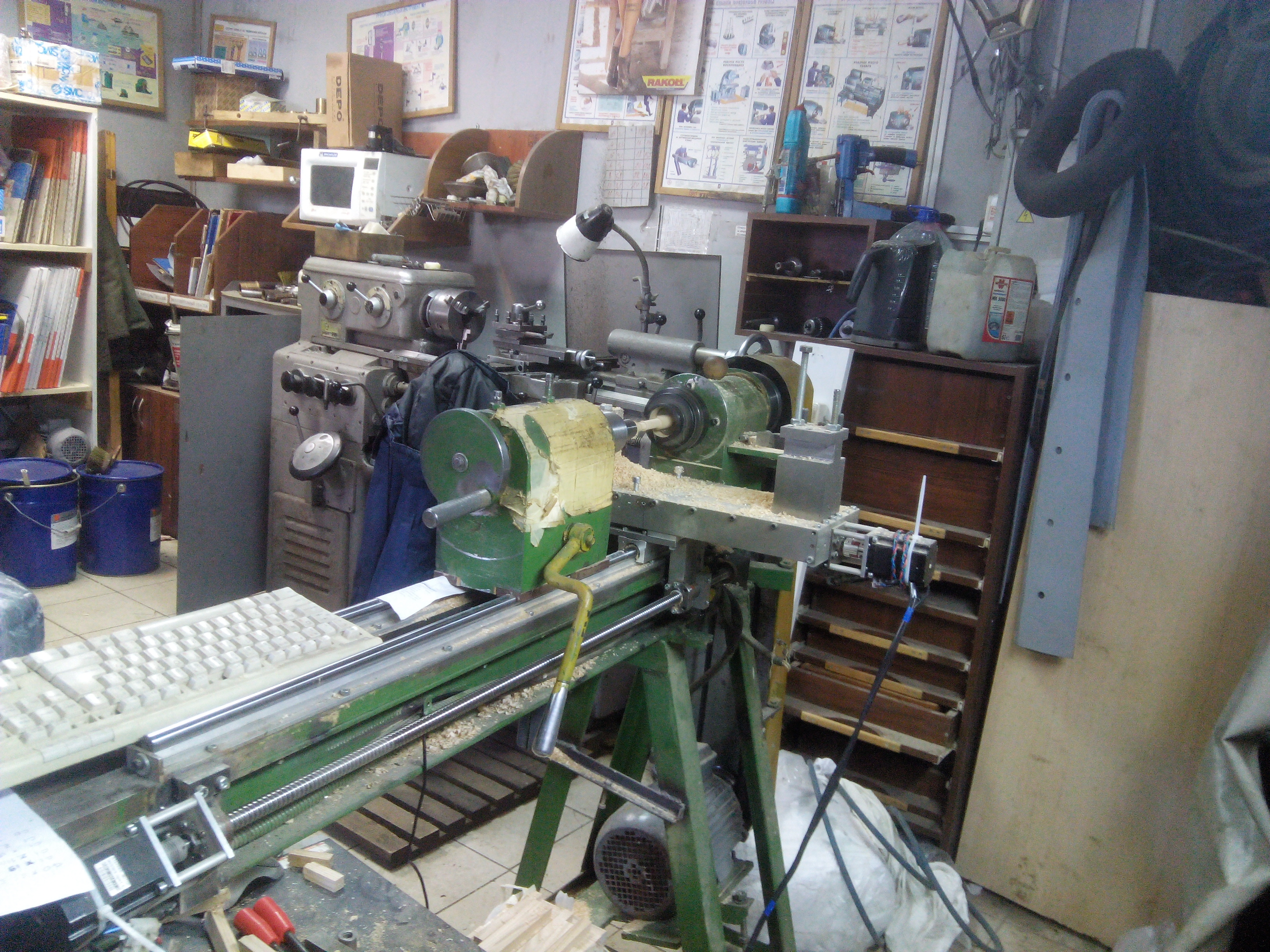

Всем доброго!!!
для затравочки...
решил на работе токарничек попробовать собрать (для опытности и чуть денег заработать).
из остатков первой версии фрезера и самопального токарника по дереву сообразил вот такой девайс.
https://youtu.be/6kbBThIzYYE
долго мучился с вторым резцом.
победил с помощью SOLIDWORKS.
точим маленькие точеночки для кухонь из ясеня и дуба.
Newengine
Сообщения: 276
Репутация: 25
Настоящее имя: Станислав
Re: мой-долгострой
Сообщение Newengine »
raddd писал(а):вот такой девайс
из видео не понятна конструкция станка, показано только как резец режет и фсё...
raddd
Сообщения: 1564
Репутация: 540
Откуда: Беларусь Минский р-н
Re: мой-долгострой
Сообщение raddd »
сниму. Но там ничего неординарного.
Сварен из швеллеров. Бабки из стали, килограм по 30! круглые валы на опоре.
Кривенько, не оч. Жестко. Но деревяшки точит.
Т.е. с своими ф-циями справляется.

вот.
IMG_20180319_100804.jpg (3798 просмотров) <a class='original' href='./download/file.php?id=135049&sid=3ce631fbad24fc65099e8d053ef5da1f&mode=view' target=_blank>Загрузить оригинал (3.52 МБ)</a>
IMG_20180319_100752.jpg (3798 просмотров) <a class='original' href='./download/file.php?id=135050&sid=3ce631fbad24fc65099e8d053ef5da1f&mode=view' target=_blank>Загрузить оригинал (3.06 МБ)</a>

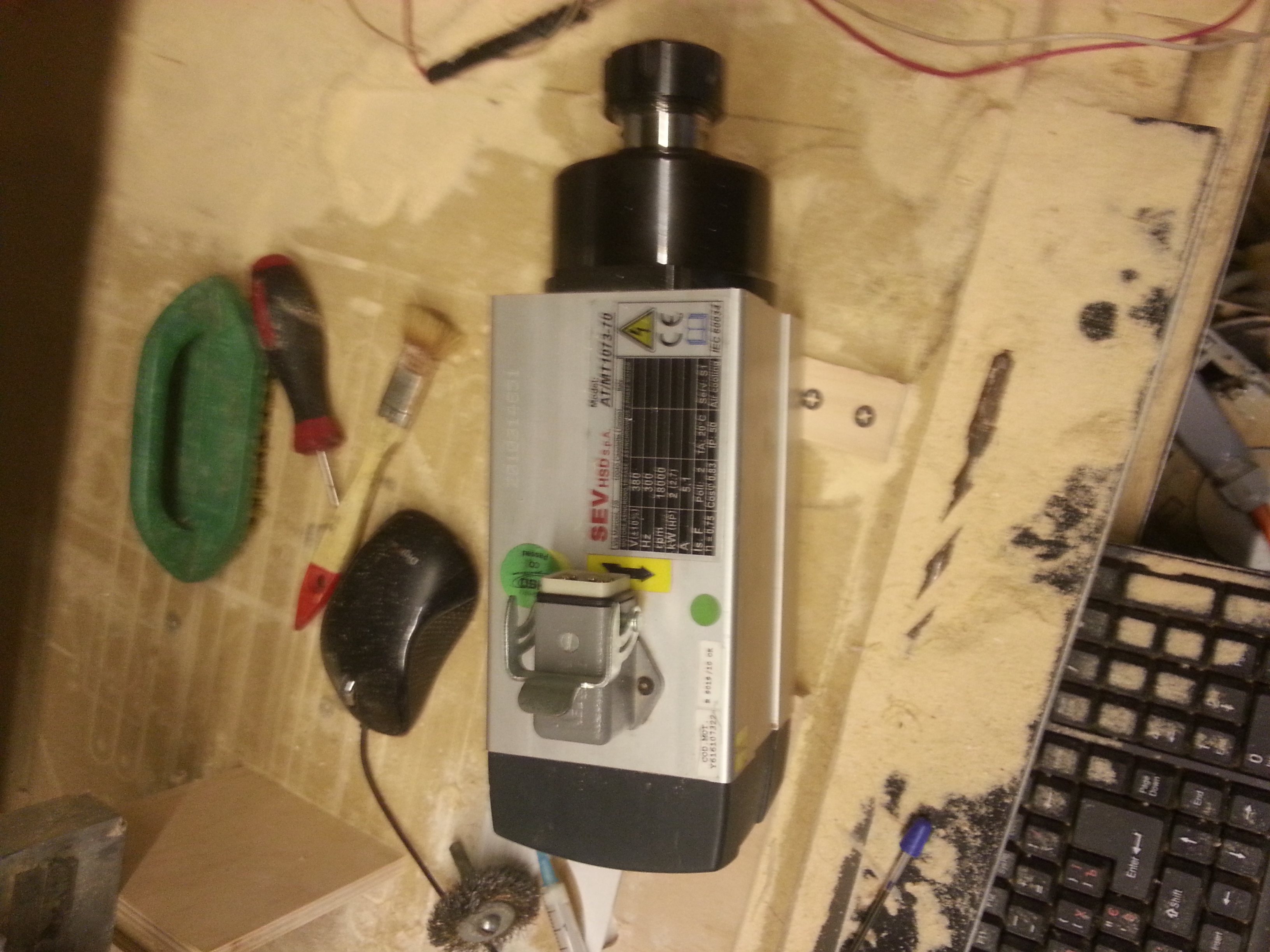

20180602_185908.jpg (3503 просмотра) <a class='original' href='./download/file.php?id=140332&sid=3ce631fbad24fc65099e8d053ef5da1f&mode=view' target=_blank>Загрузить оригинал (2.06 МБ)</a>
Приобрел по случаю такой шпиндель.
Кто имеет опыт пользования подобным?
Шпиндель б.у. работает мягко., если закрыть приток воздуха можно сказать беззвучно.
Стоит ли для прфилактики заменить смазку или лучше нетрогать?
Насколько он надежен и можно ли им алюминьку грызть?

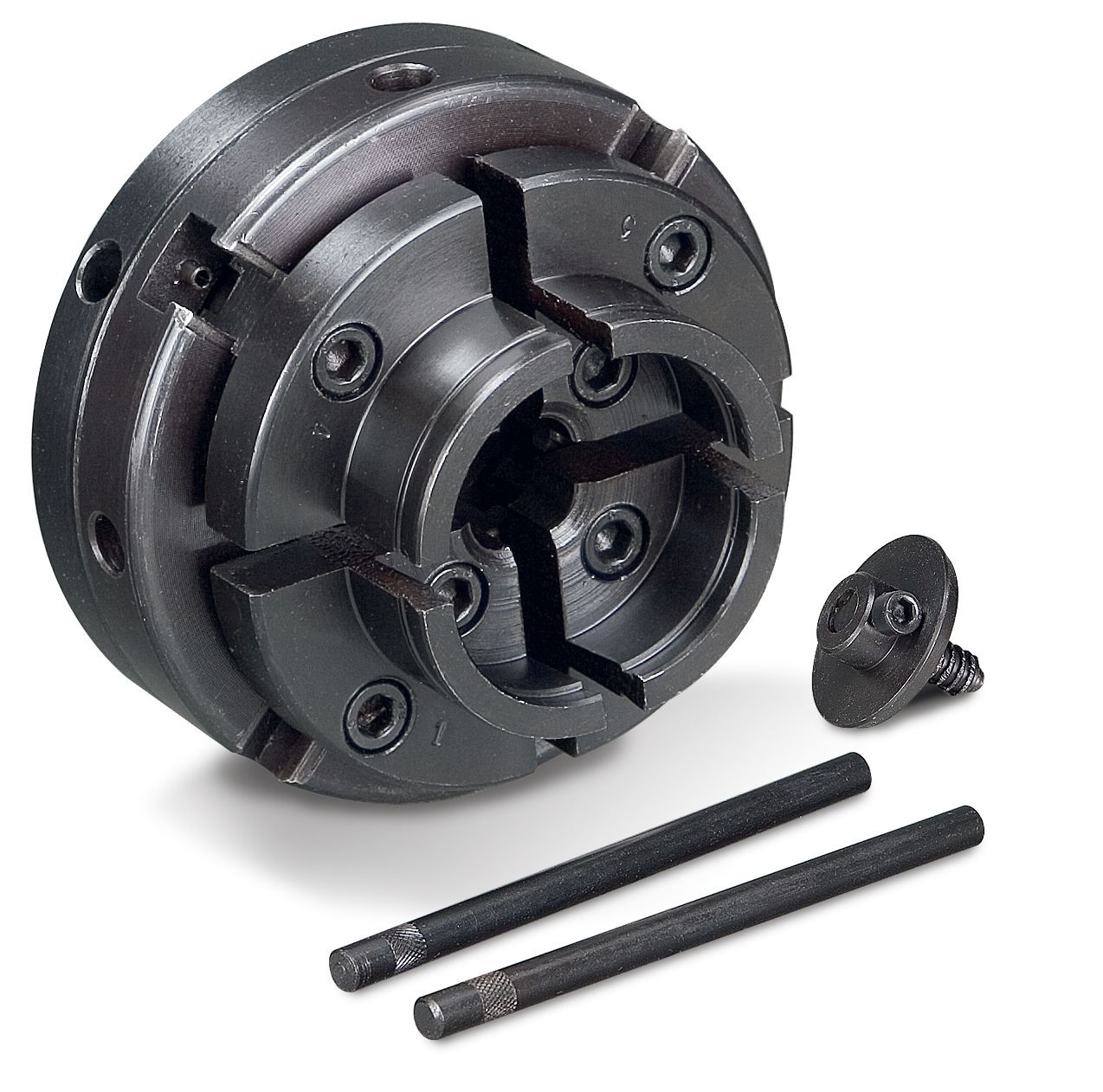

Сделал фиксатор патрона. Чтобы одной рукой деталь зажимать.
https://youtu.be/24VFl3RgeL8
Фукс
Сообщения: 171
Репутация: 6
Re: мой-долгострой
Сообщение Фукс »
А что это за патрон установлен ?
raddd
Сообщения: 1564
Репутация: 540
Re: мой-долгострой
Сообщение raddd »
Китайский 4кулачка.
Пришлось вставки в губы делать. Чтобы квадрат зажимал.
